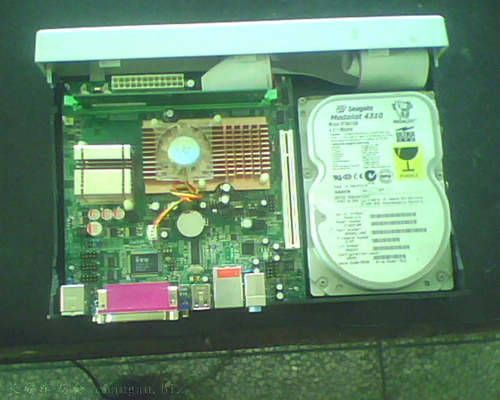

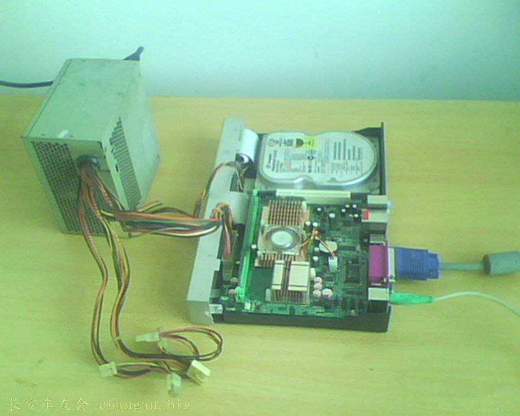

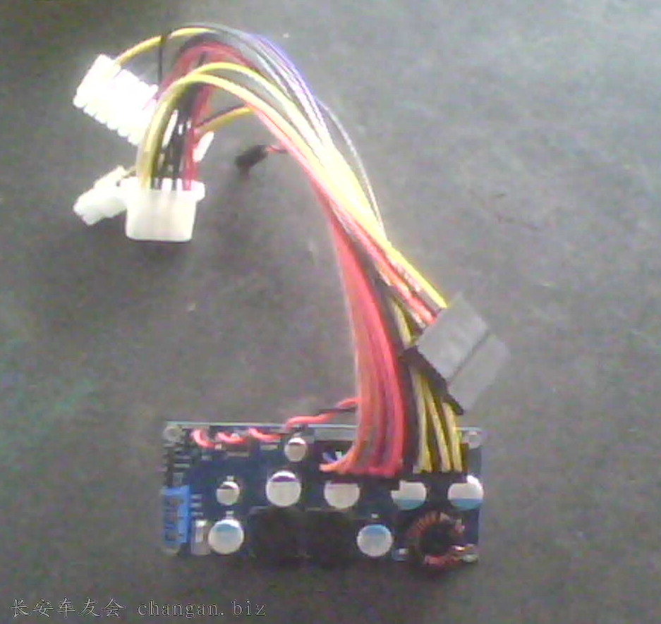

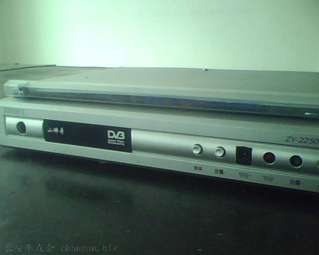

主机调试

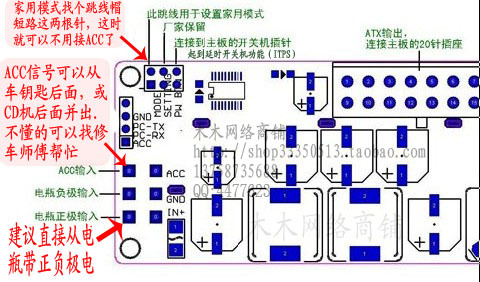

电源模块:
1、体积,长95毫米,宽40毫米,高15毫米
2、带ITPS控制功能,自动启动(10秒)和关闭电脑(30秒)
3、可选家用或测试模式,取消ITPS功能
4、待机功耗为零,彻底断电
5、超宽电压输入,6-24伏可以正常工作,车子点火不重启电脑.
用台式机电源试下能否正常点亮
用台式机电源试下能否正常点亮
DC-ATX电源模块
DC-ATX电源模块

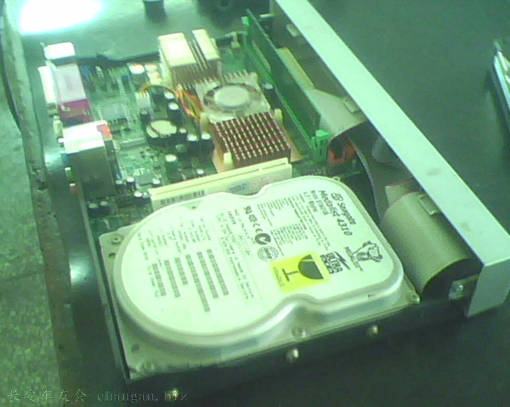

 楼主| 发表于 2011-2-14 13:04:25 | 显示全部楼层

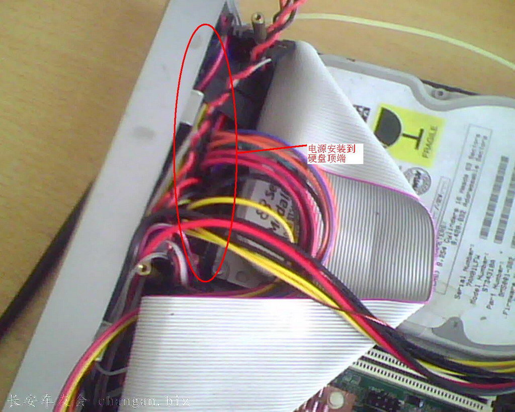

主机电源安装
电源模块结构
电源模块结构
电源模块装入硬盘顶端空位
电源模块装入硬盘顶端空位

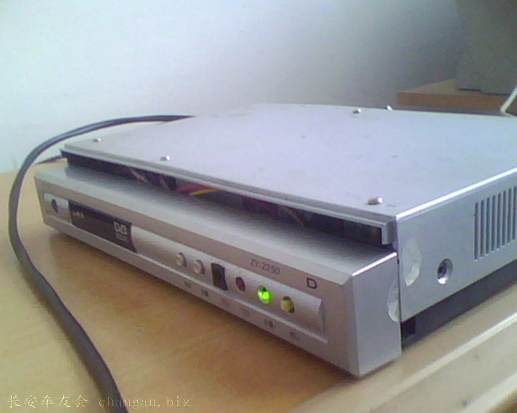

 楼主| 发表于 2011-2-14 13:07:19 | 显示全部楼层

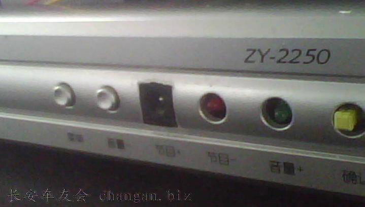

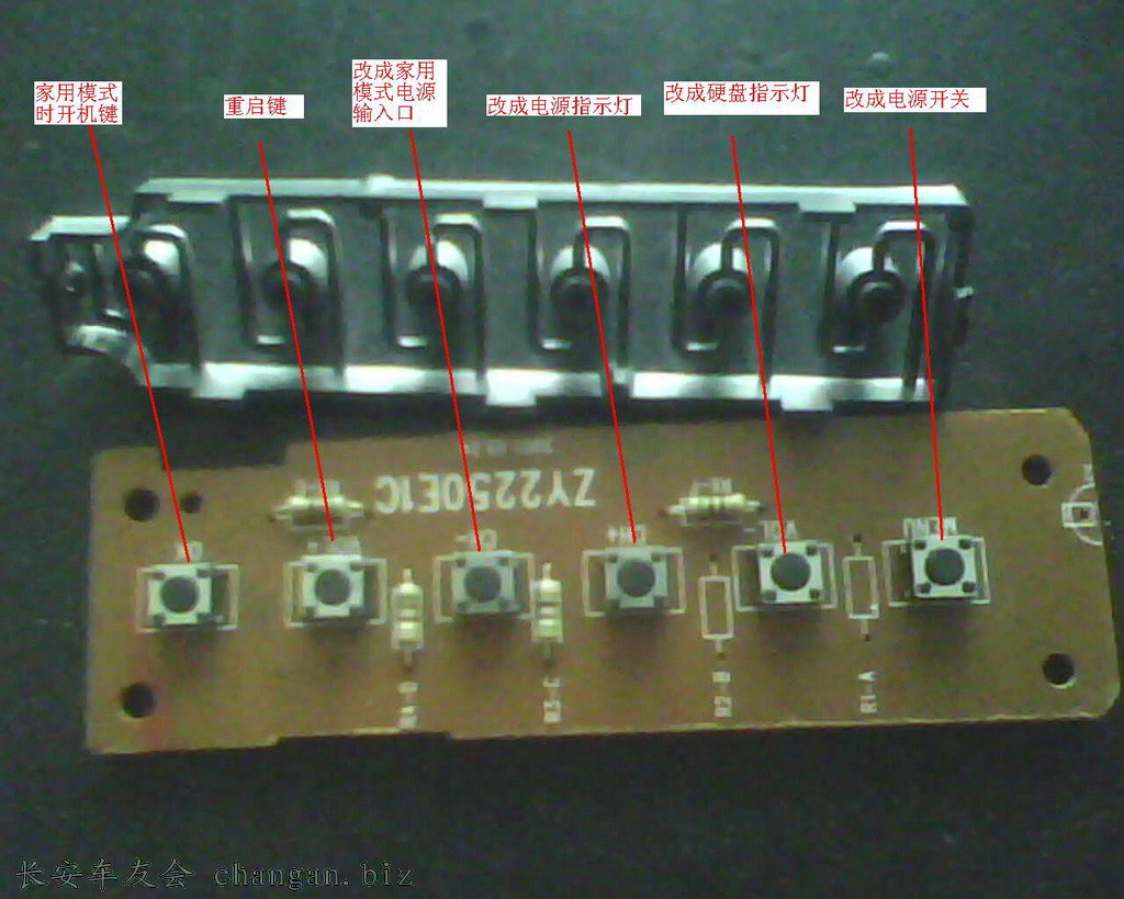

主机开关指示灯
利用原按键板设想
利用原按键板设想
实际效果
实际效果

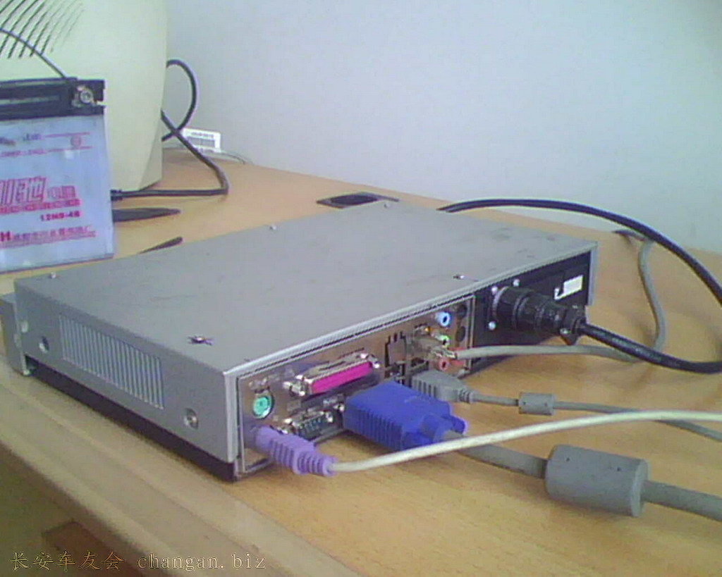

 楼主| 发表于 2011-2-14 13:15:07 | 显示全部楼层
装档板和接插件
装上主板档板和电源航空插头
装上主板档板和电源航空插头
装档板后前面高出原来很多
装档板后前面高出原来很多
 楼主| 发表于 2011-2-14 13:20:40 | 显示全部楼层

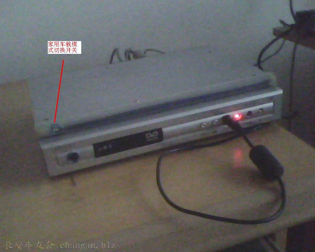

主机完成
前面封上塑料条 并加上家用车载切换开关
前面封上塑料条 并加上家用车载切换开关
主机完成
主机完成

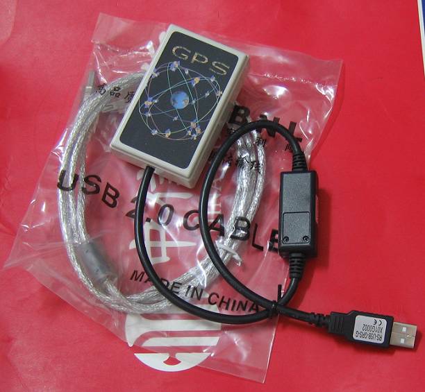

楼主的GPS模块是什么牌子的?
发表于 2011-2-14 20:03:16 | 显示全部楼层
:love: :love: :good: :good:
 楼主| 发表于 2011-2-14 22:03:38 | 显示全部楼层
SIRF三代超高感度USB GPS 模块
GPS 模块
 GPS 模块
