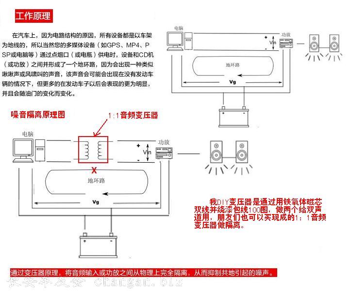

 楼主| 发表于 2011-3-4 21:35:44 | 显示全部楼层
隔离变压器原理
原理图
原理图

用多大的漆包线啊?
 楼主| 发表于 2011-3-5 21:01:35 | 显示全部楼层
回复 109楼 威力虎 的帖子
我也不知道我的线多大,大小无所谓。能绕的下就行
