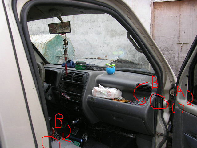

请教,你门上的LED灯是贴上去的吗
发表于 2009-6-5 15:10:55 | 显示全部楼层
原帖由 绝代之狂 于 2009-5-30 13:35 发表
把前门的胶条换成中门的,风噪减少一些!关门也扎实一点
你是直接换掉,还是在加了一条中门的胶条,我仔细看过,门板那地方太紧了,如果换成中门那样的胶条,会不会不好关门,这个问题你是怎么解决的??
 楼主| 发表于 2009-6-5 18:34:59 | 显示全部楼层
我是直接换掉,关门是要稍微用力一点点!而且不用全部换只要换上面一节就可以了....
只要换两个B处的上方,门A处以下的地方我没换了,原先的胶条密封度已经可以了...
