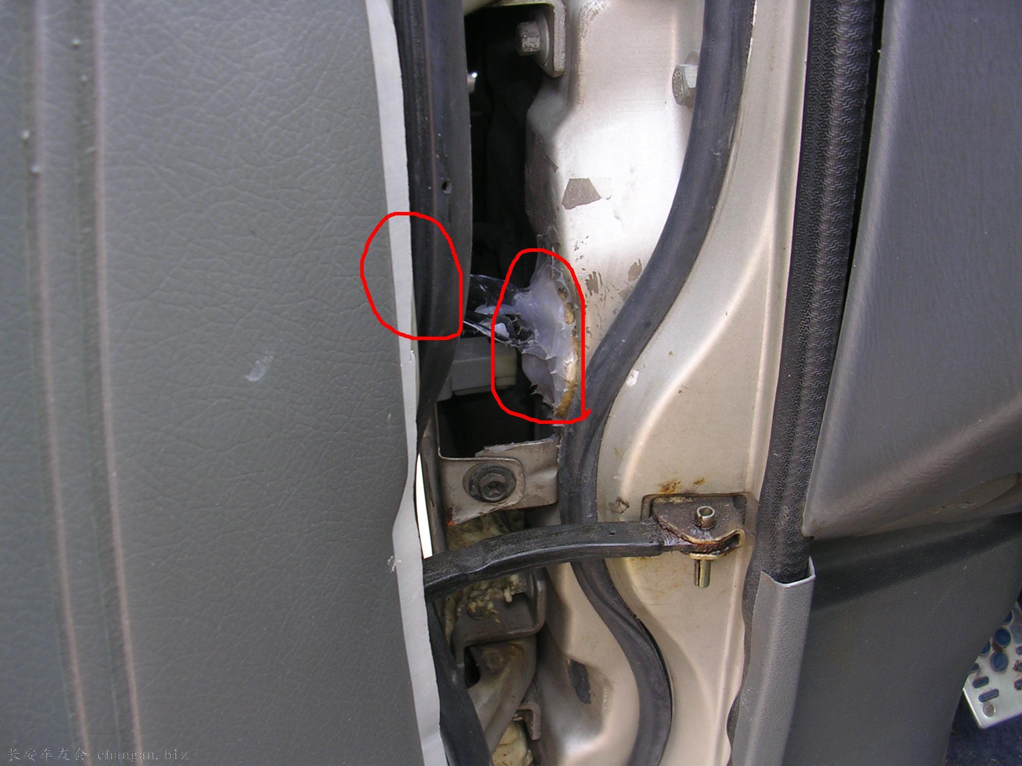

这个地方会漏水进到驾驶室地板,我用玻璃胶密封起来

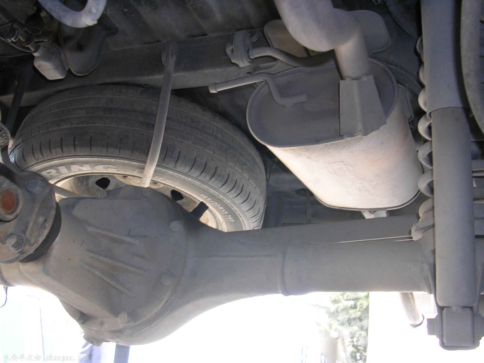

用了半年的不锈钢排气管
用了半年的不锈钢排气管

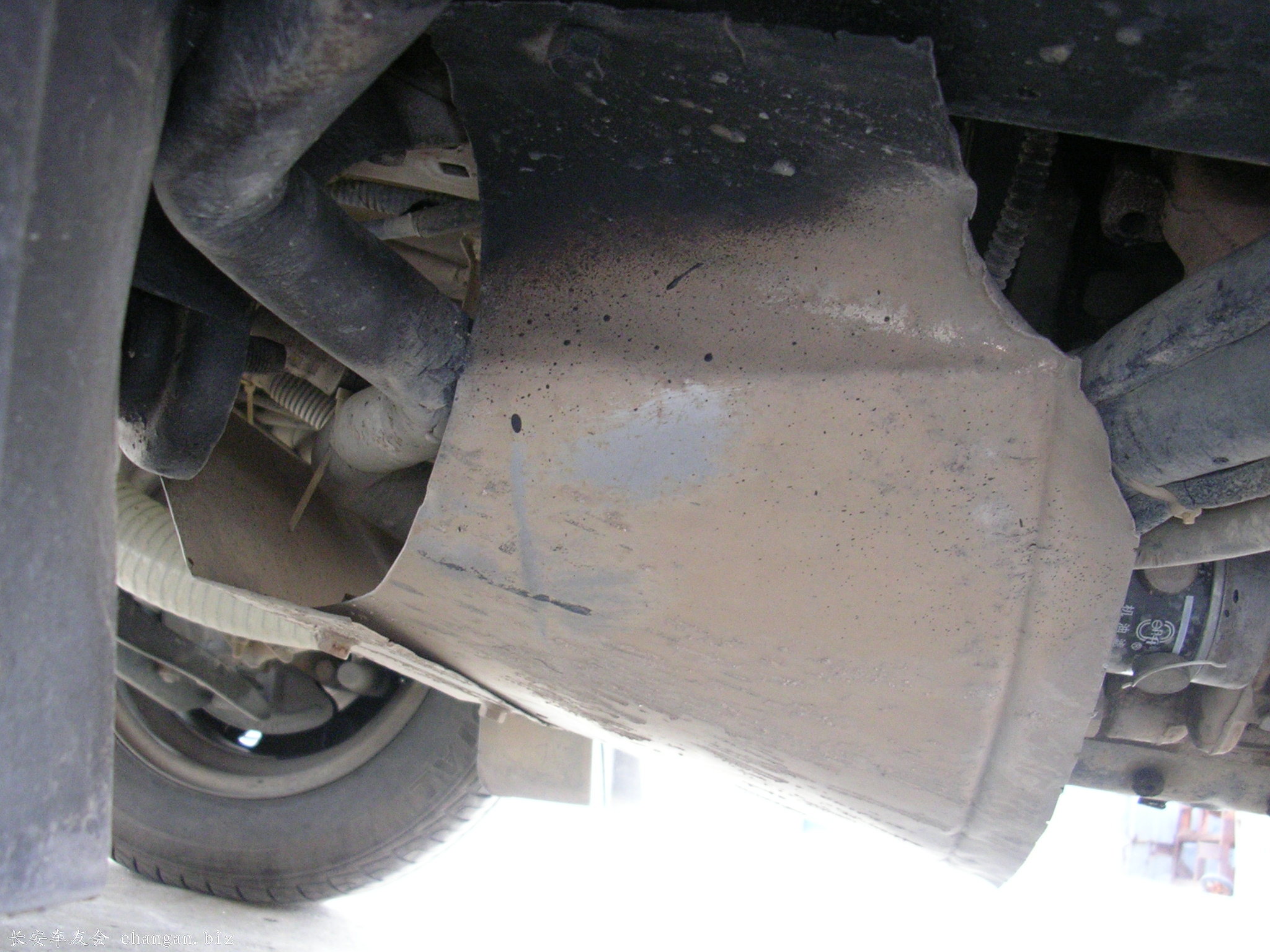

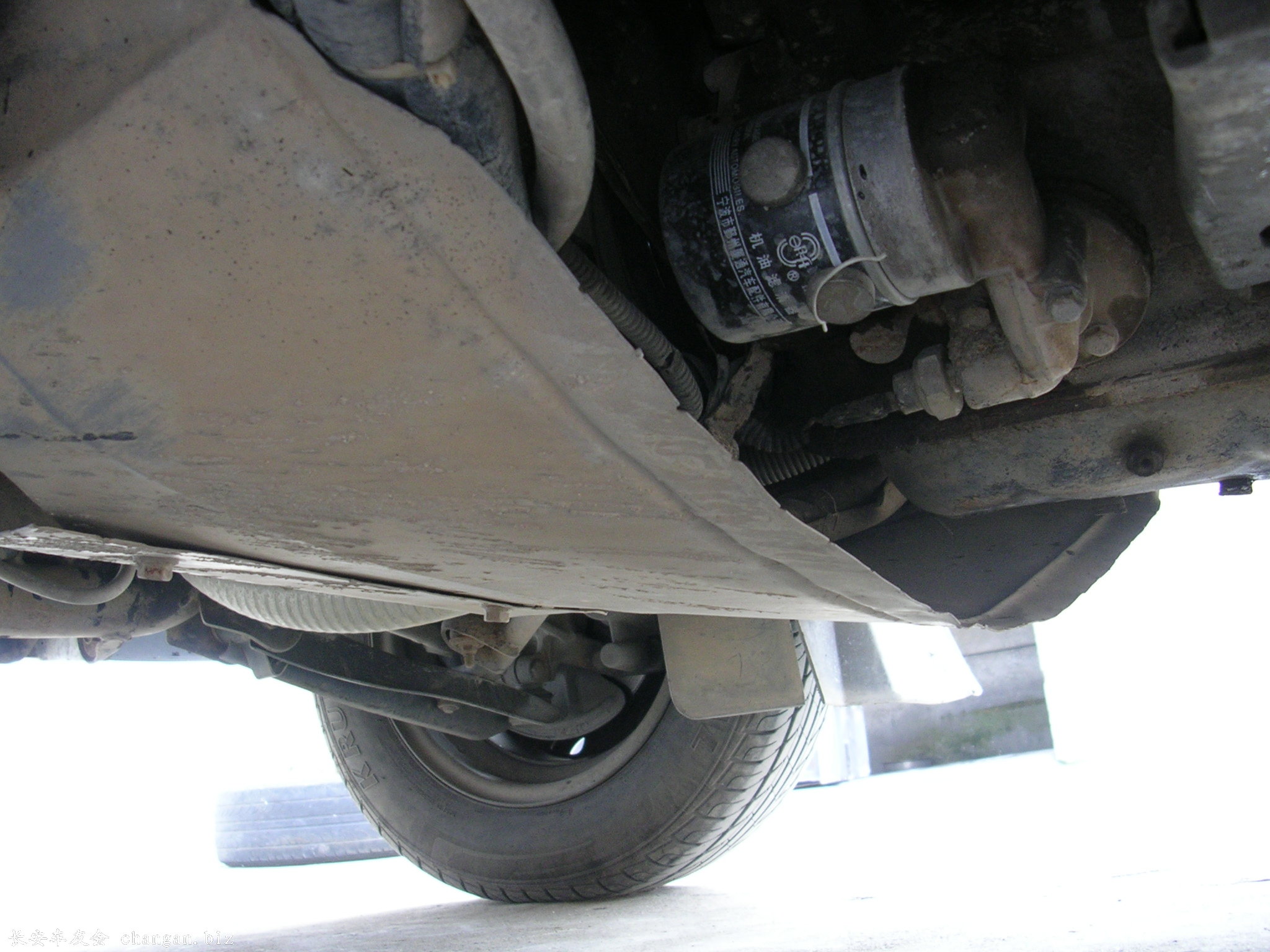

自己做的发动机下护板,防水还可以!不怎么美观,呵呵!大家参考参考..

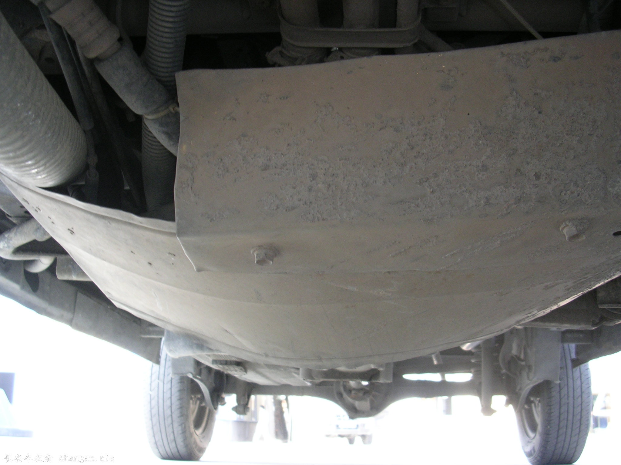

从后面照的样子
从后面照的样子
 楼主| 发表于 2009-5-30 16:50:03 | 显示全部楼层

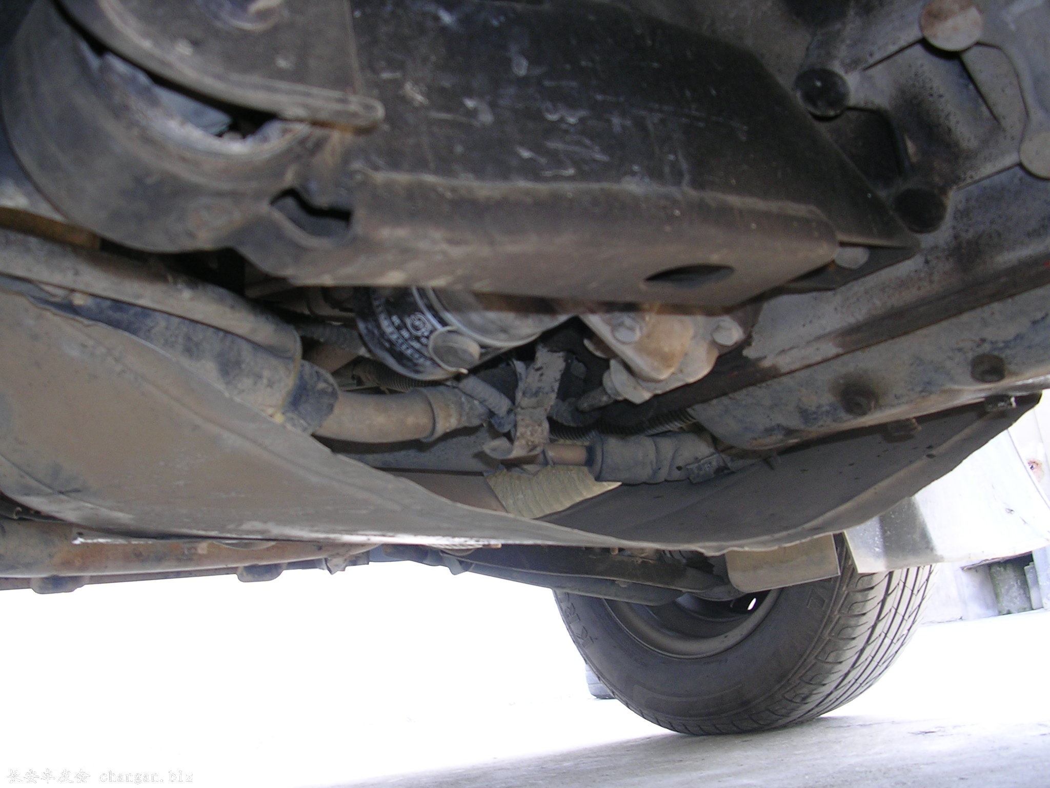

最初只是做个不让水花溅起来...所以随便在厂里面找了个不锈钢板..割成两块!现在觉得好像有点短了...不过效果还行就没再去动它了...
这是侧面照的
这是侧面照的

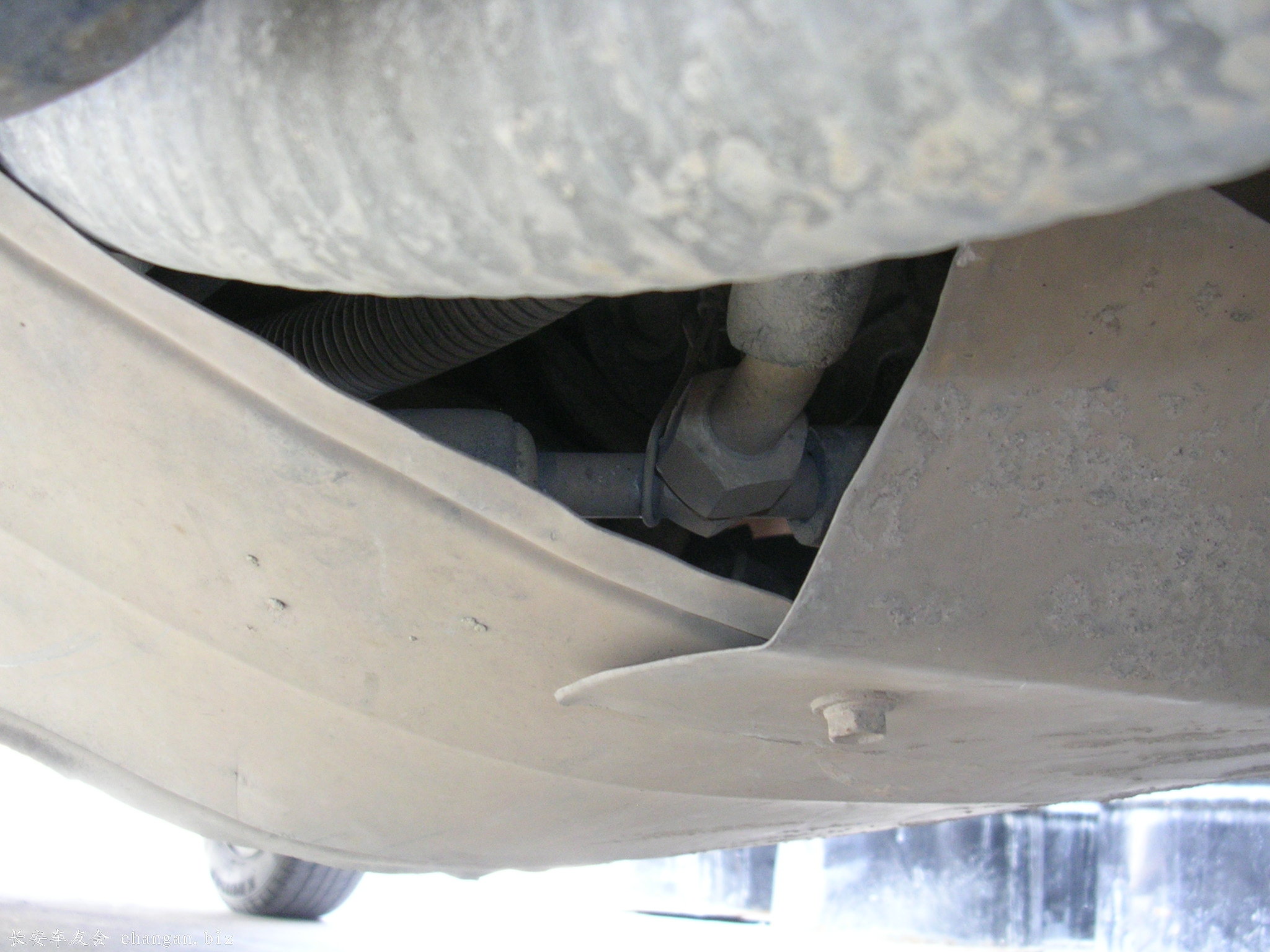

前面必须折一块小的
前面必须折一块小的
然后再和下面大的锁在一起...
然后再和下面大的锁在一起...
发表于 2009-5-30 17:05:39 | 显示全部楼层
这种止震材料只有表面一层纸状的亮层。。。根本没有用:lol :lol

发表于 2009-5-30 17:28:39 | 显示全部楼层
22楼   的电线穿孔事实上在大雨的情况下真的会流水流进驾驶室,另外暖风机的蓝色引线线穿孔及,翼子板里面的接缝也会流水,导致驾驶室地板生锈(前几天下大暴雨我专心拿了强光手电筒查看过)!护板,加工较马虎的哦!不过总可以当一下雨水!(没有护板的情况下我以时速60公里在暴雨中行驶后,打开两个座椅----整个发动机都湿透了,包括座椅底的两块银色隔热板也湿透了)

哈哈!我前几天晚上下雨天车子开着开着,低下头按音乐!头抬起来,呜哇。。。来不及了!前面积水,时速大概60!整条路又没车,又黑!结果还是给他干下去了,水花都从前面打上来挡风玻璃了...嘿嘿!没事继续走....虚惊一场,以为要推车了...
不好意思啊!做工比较粗糙一些。。。希望有更好的作品出现论坛!
另外,发烧兄!你怎么和我一样前几天晚上我们这里也下大暴雨,而我也是拿着手电筒,像神经病一样在车内照呀照的,做什么呢?哈哈....找水啊!:lol
