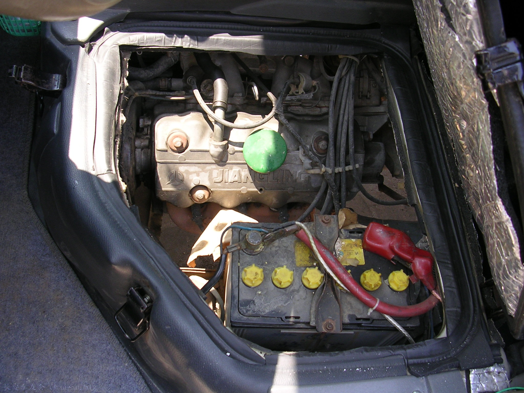

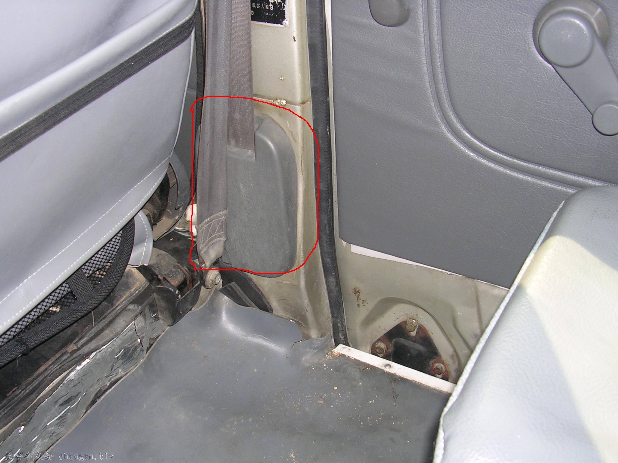

座椅四周也不能少
座椅四周也不能少
屁股下面像个火炉,能不隔吗?
屁股下面像个火炉,能不隔吗?

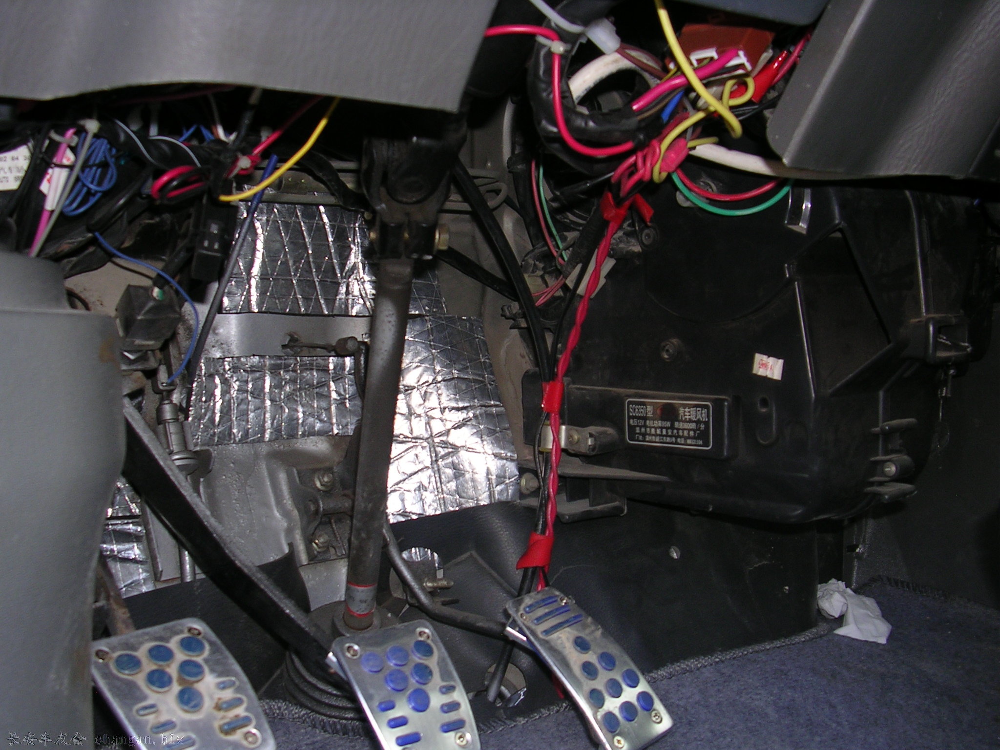

还有小些部分
剩余的就做前面吧
剩余的就做前面吧

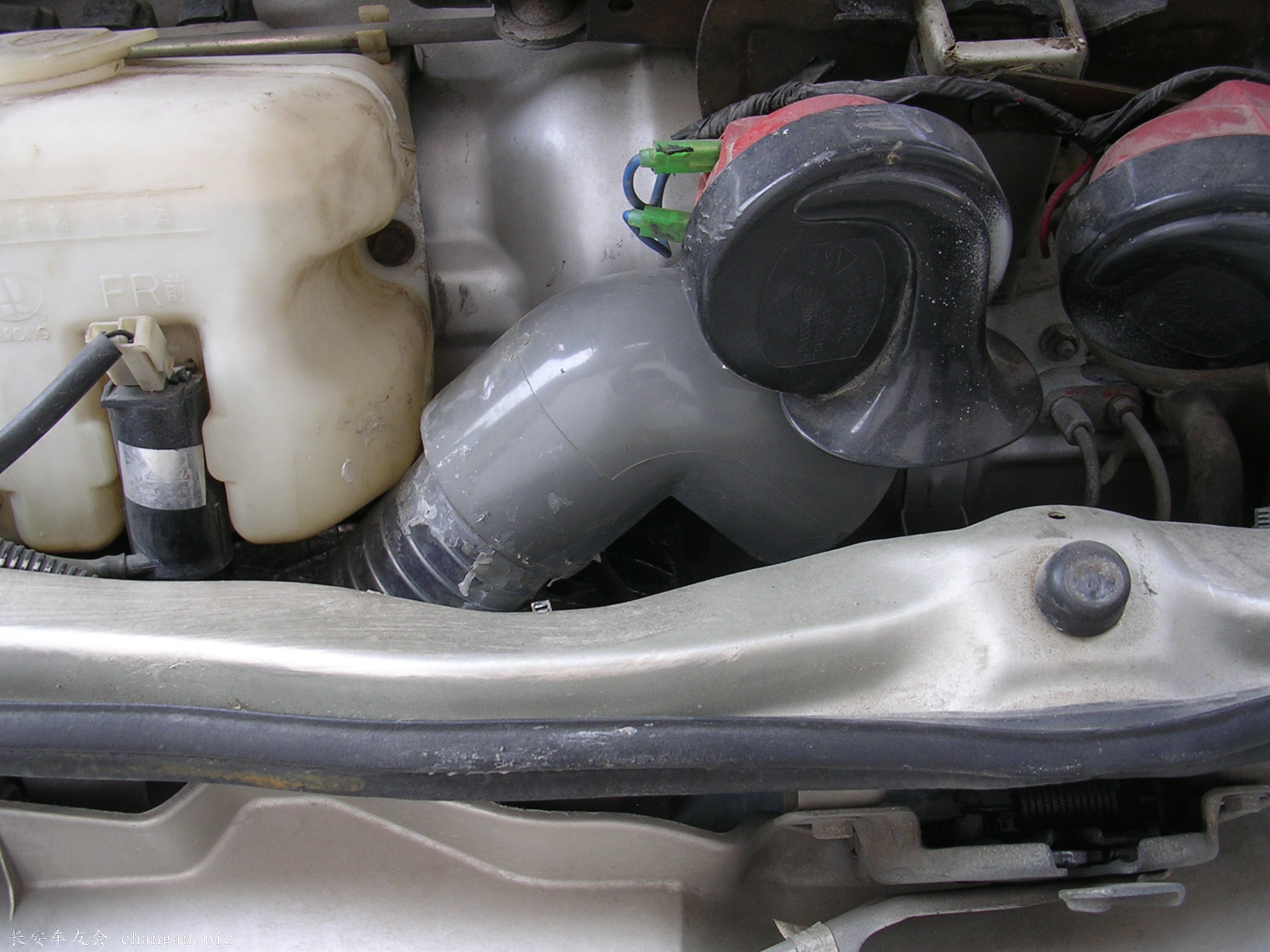

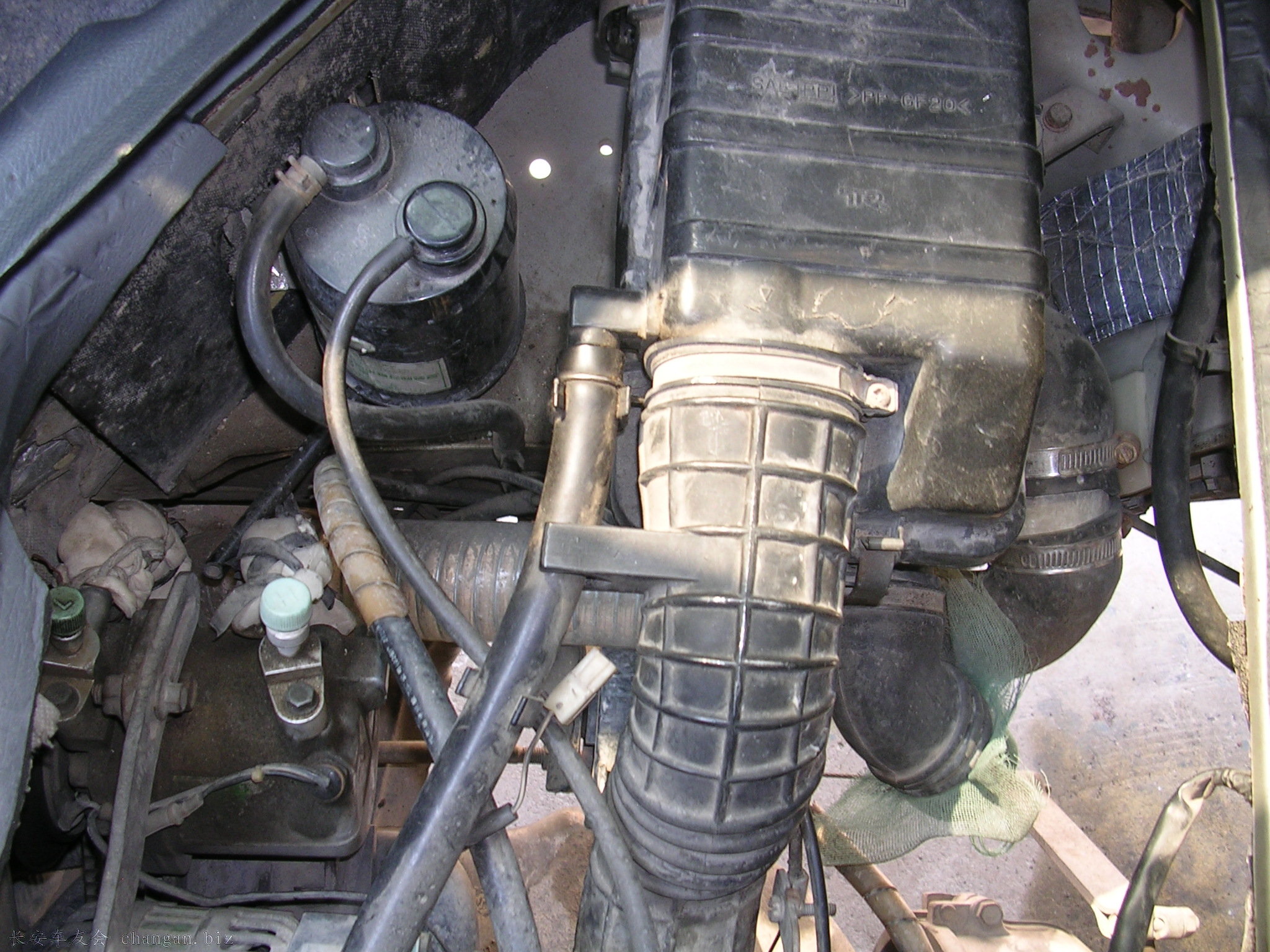

空气滤清器
接跟管到车头
接跟管到车头
从前面出来,再加一个弯头以免进水
从前面出来,再加一个弯头以免进水

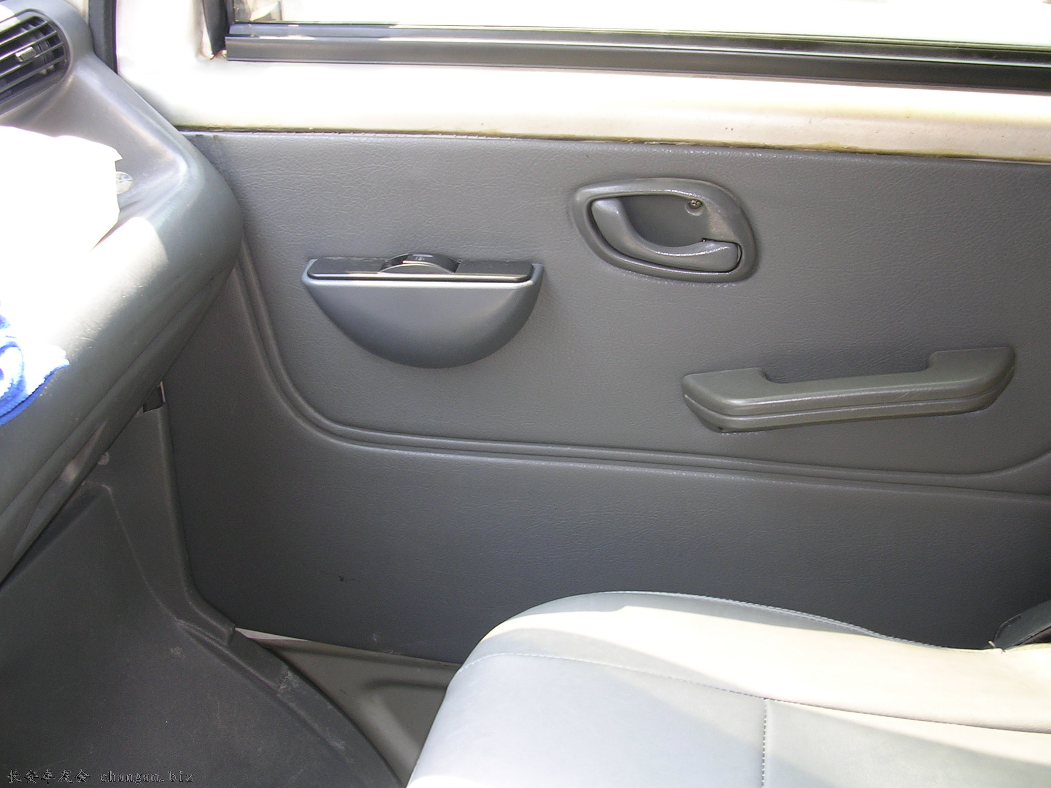

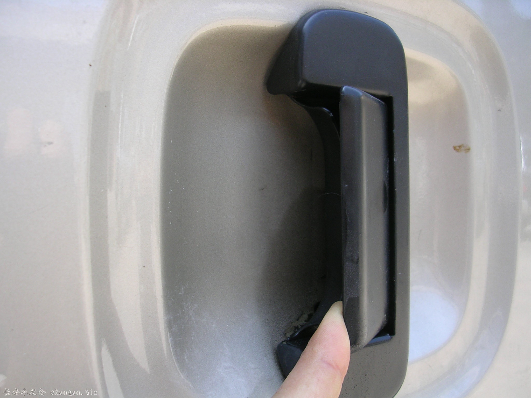

前天中门把手断了
前天中门把手断了
修车厂的师傅帮我找了个全铁的把手,哈哈!这下不会断了吧..

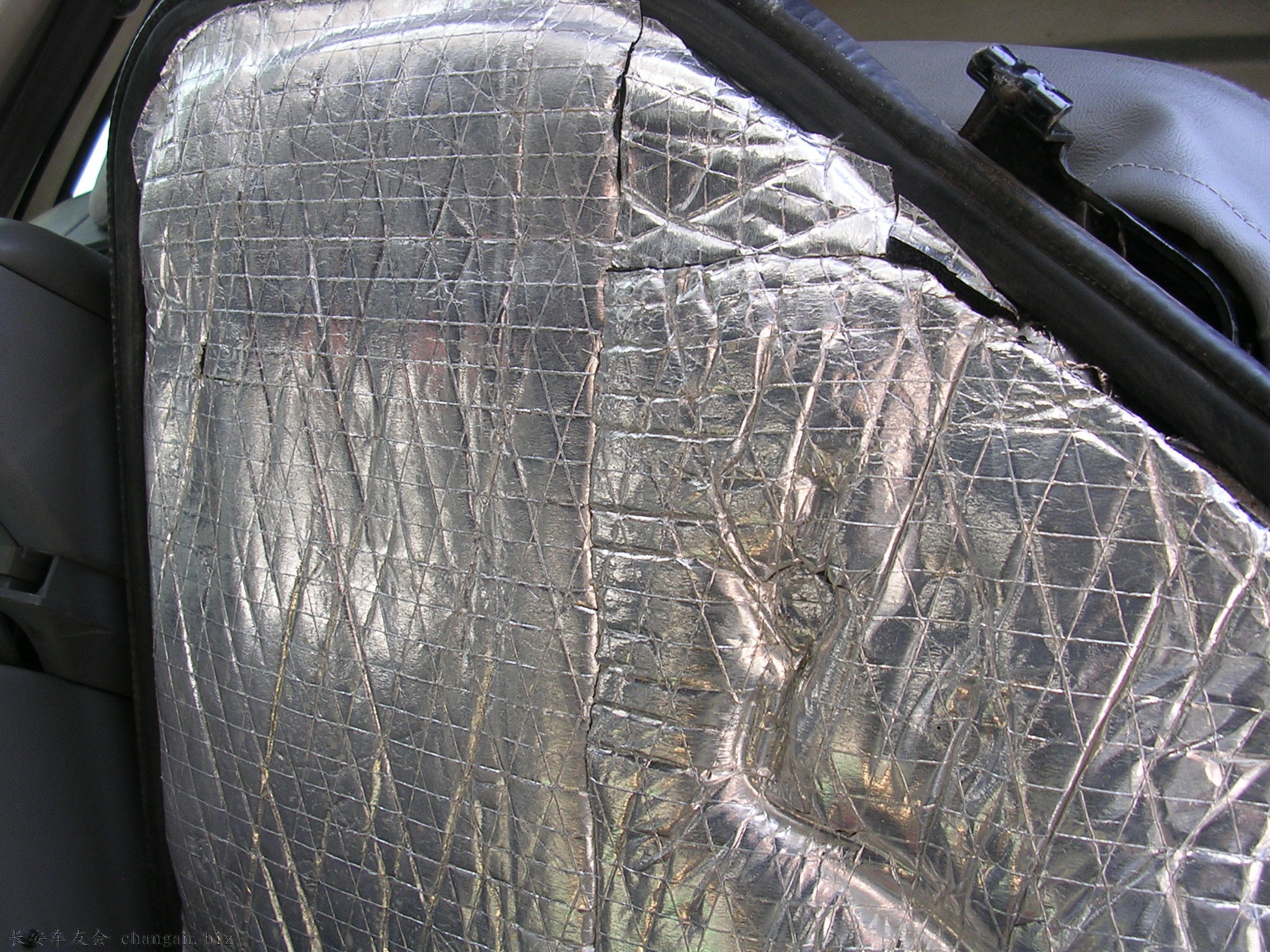

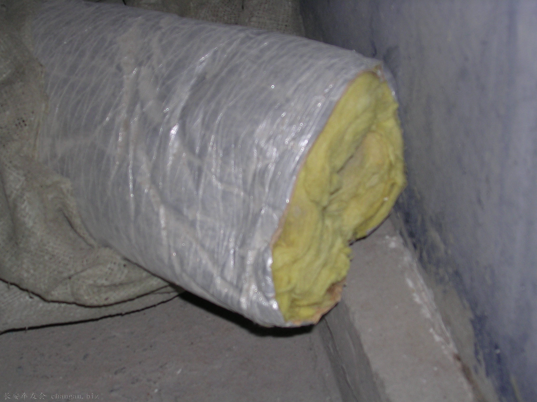

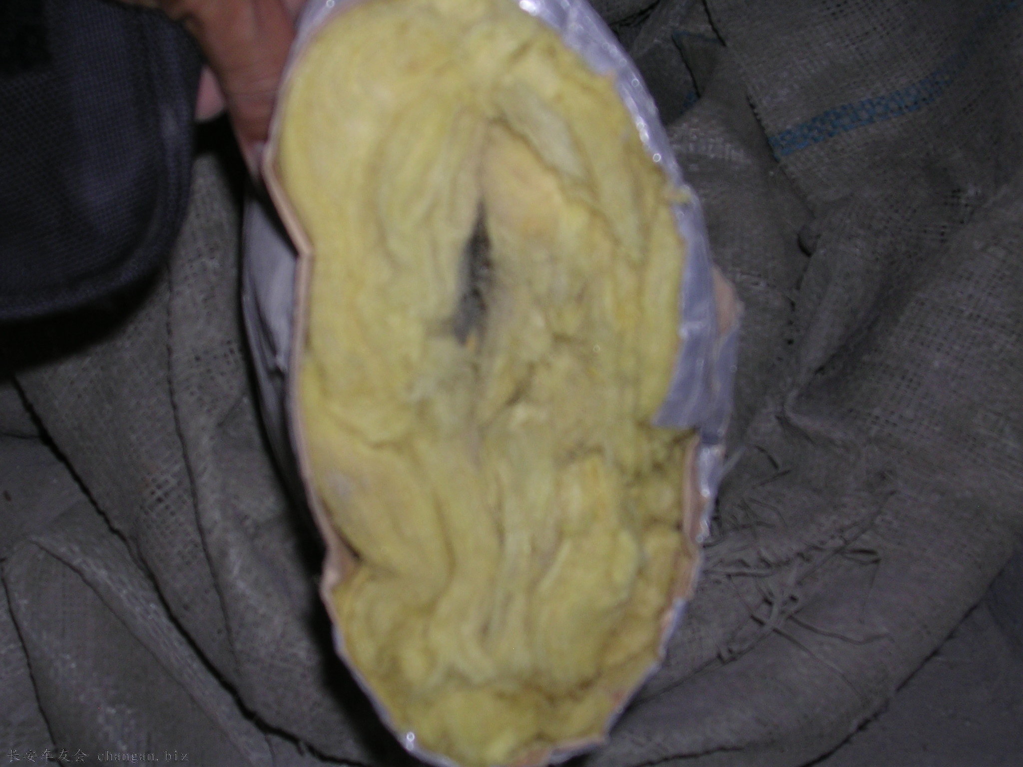

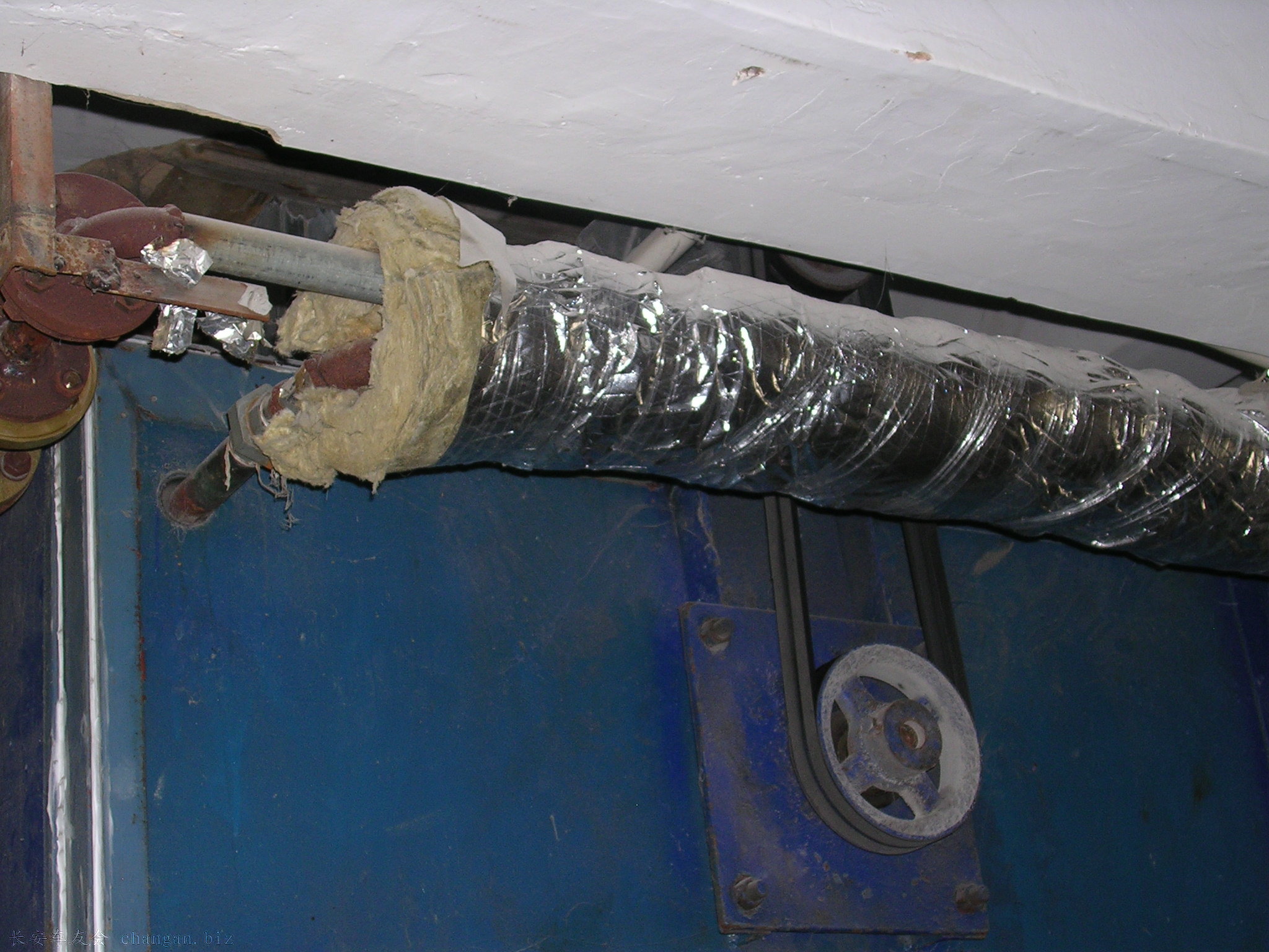

再来就是顶棚,急着太阳下山以前搞好所以也没照了..说一下材料..我是到卖锅炉配件买的...有整片卖!不贵..一平方米12块
不过施工要很小心...别让石棉弄到皮肤和眼睛....会很痒!不小心碰到皮肤...用胶带粘!不可以抓,会更痒...切记
就是这种东东
就是这种东东
里面是石棉,外面又一边是带铝箔
里面是石棉,外面又一边是带铝箔
厂里面有锅炉,这个就是隔热用的
厂里面有锅炉,这个就是隔热用的
发表于 2009-5-30 16:22:00 | 显示全部楼层
止震材料不行,根本就没有铝薄:Q 这种我也用过,效果不行
