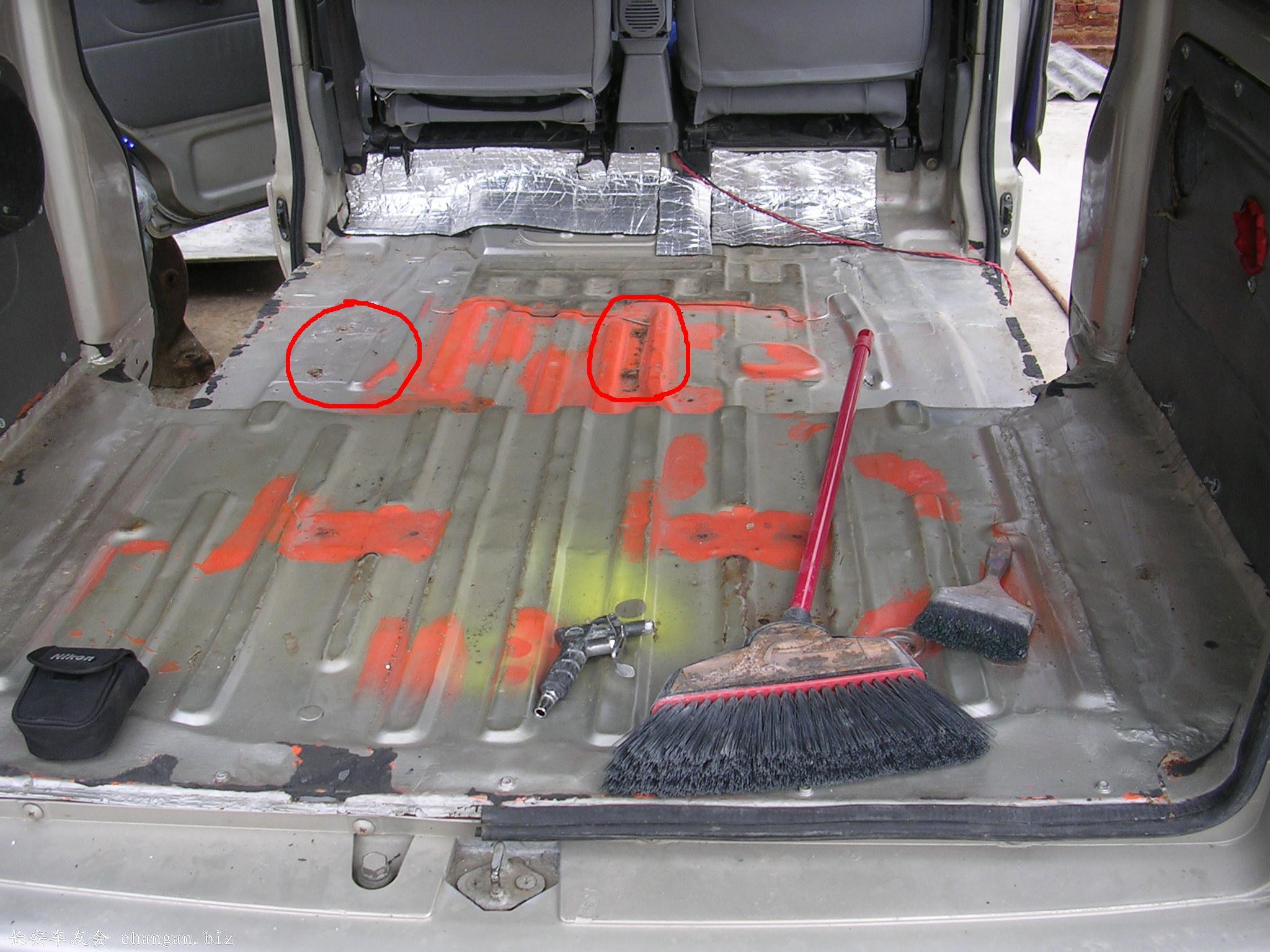

之前有车友提到锁中排座椅的地方铁皮会掀起来!确实要注意..
画圈圈的地方
画圈圈的地方

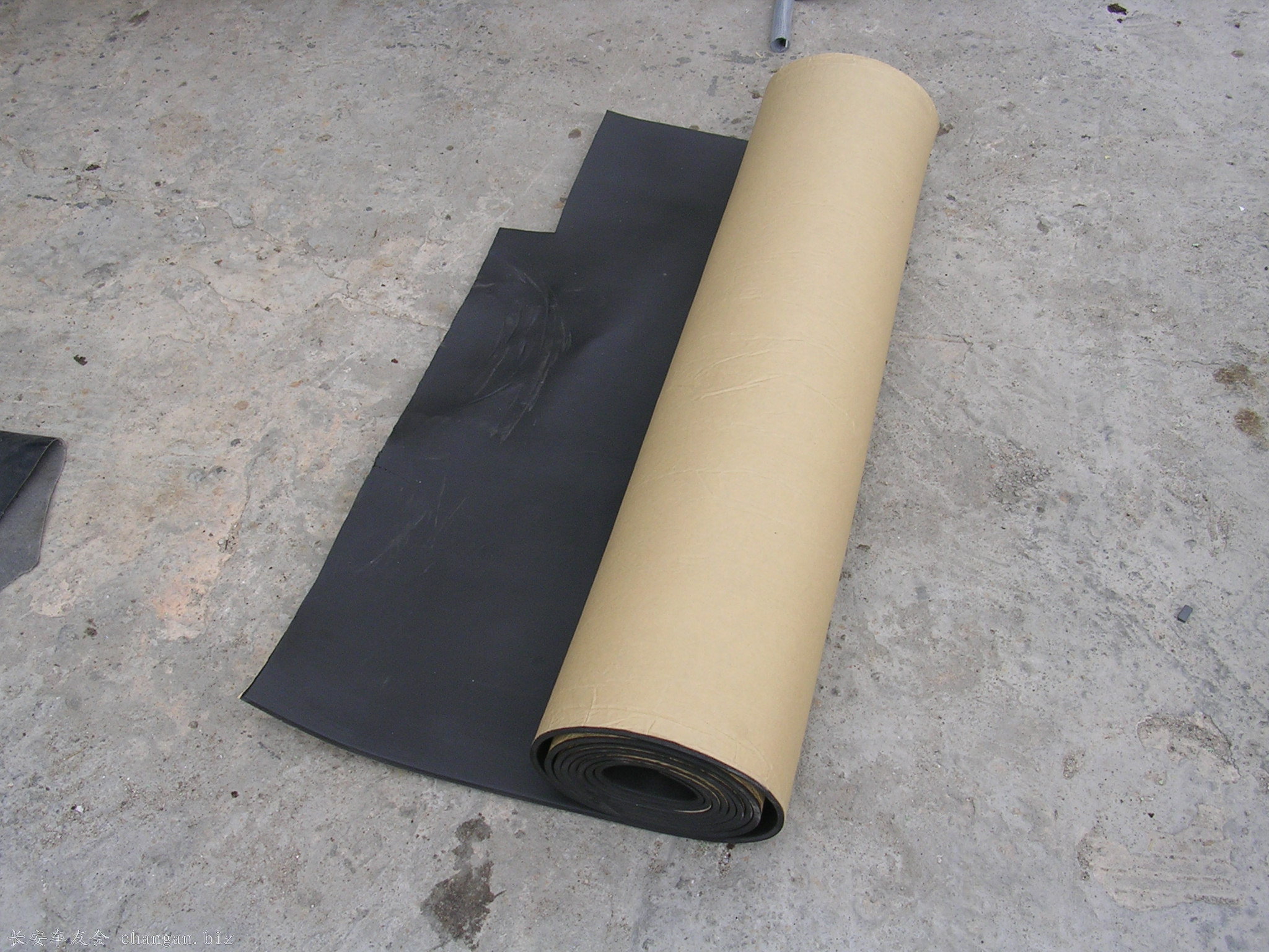

隔音棉
隔音棉

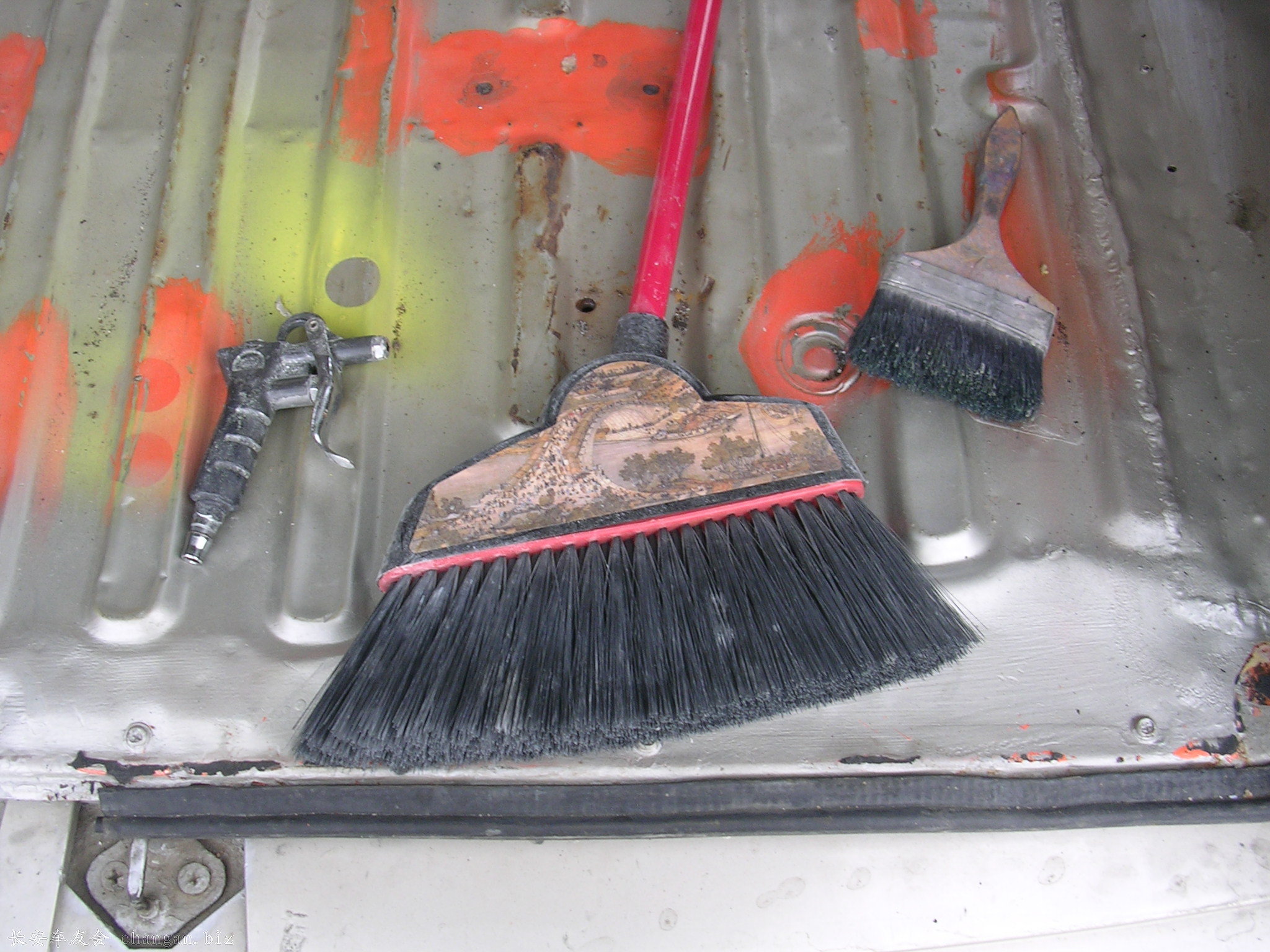

开工
先量好尺寸
先量好尺寸

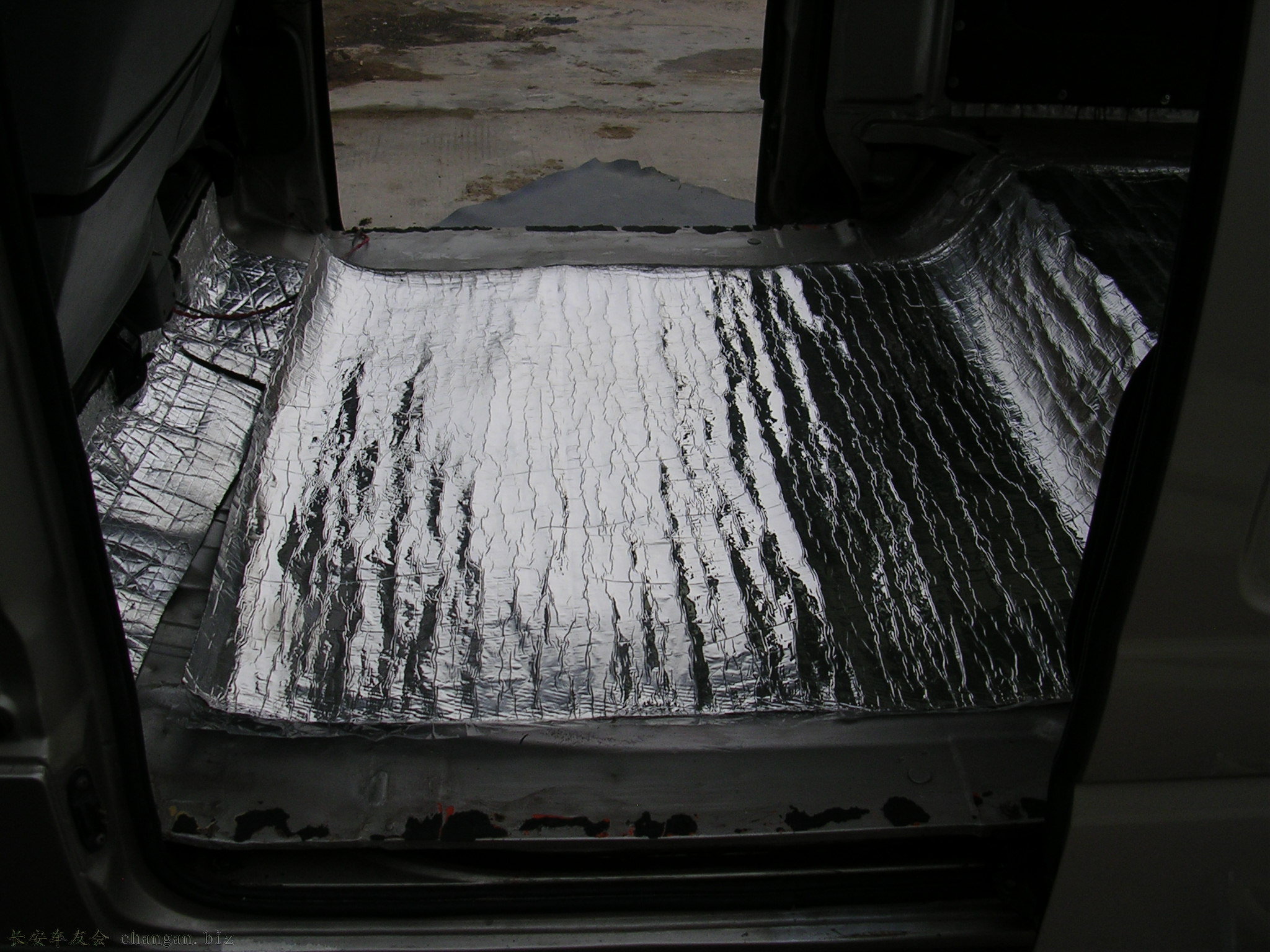

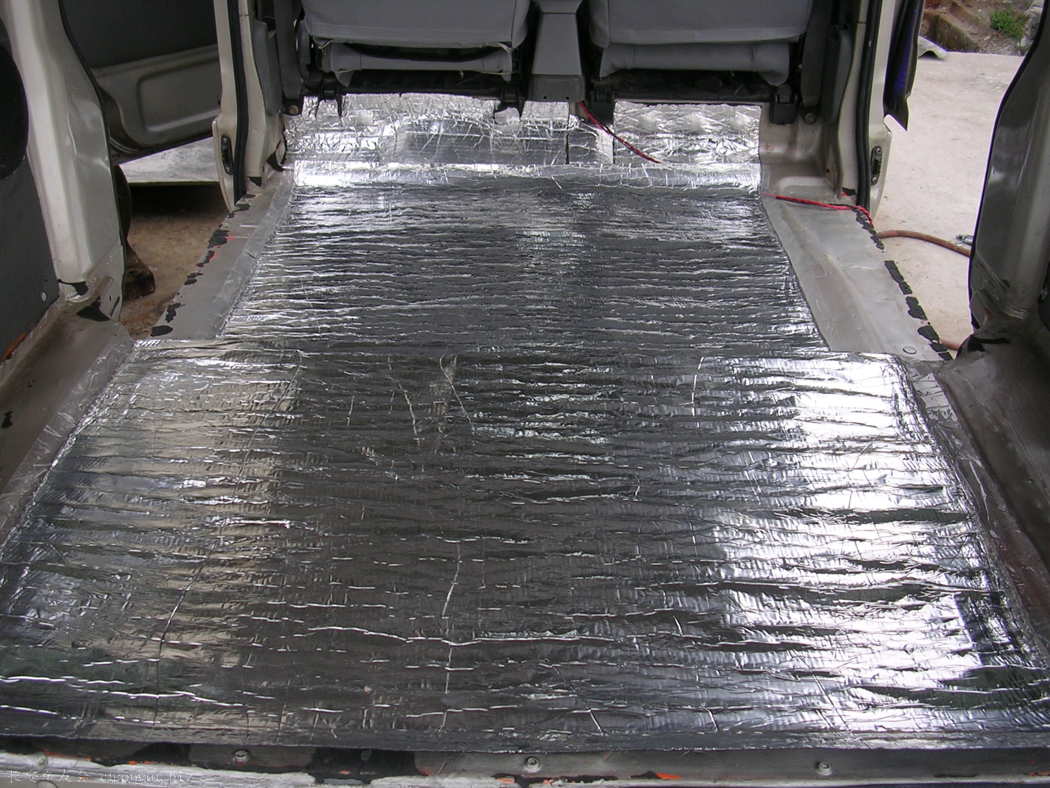

用止震隔音确实有些麻烦...
先贴好止震板,还要尽量贴好不能有缝隙
先贴好止震板,还要尽量贴好不能有缝隙

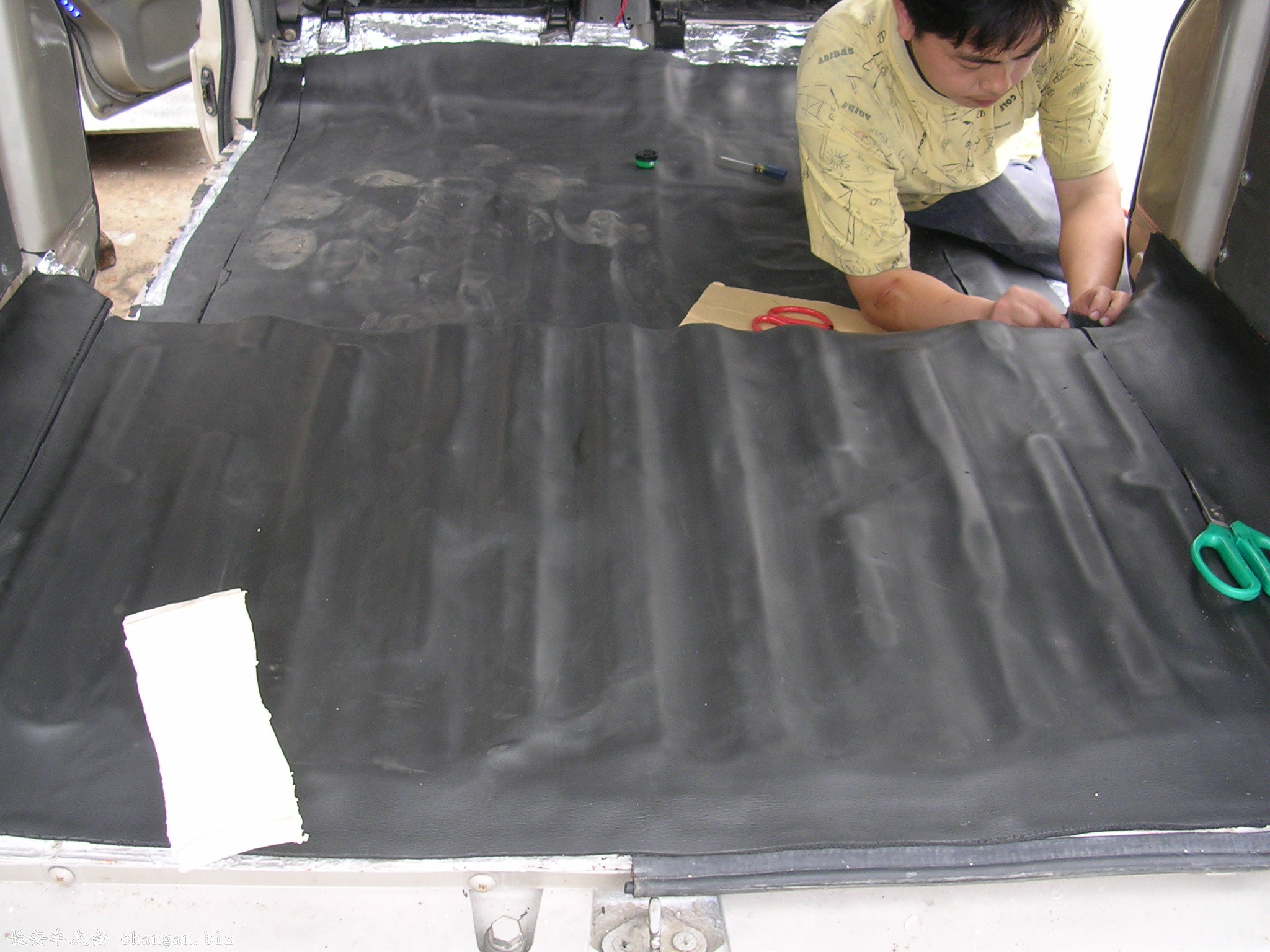

隔音棉也是,自己太难弄,找电工帮忙会快点

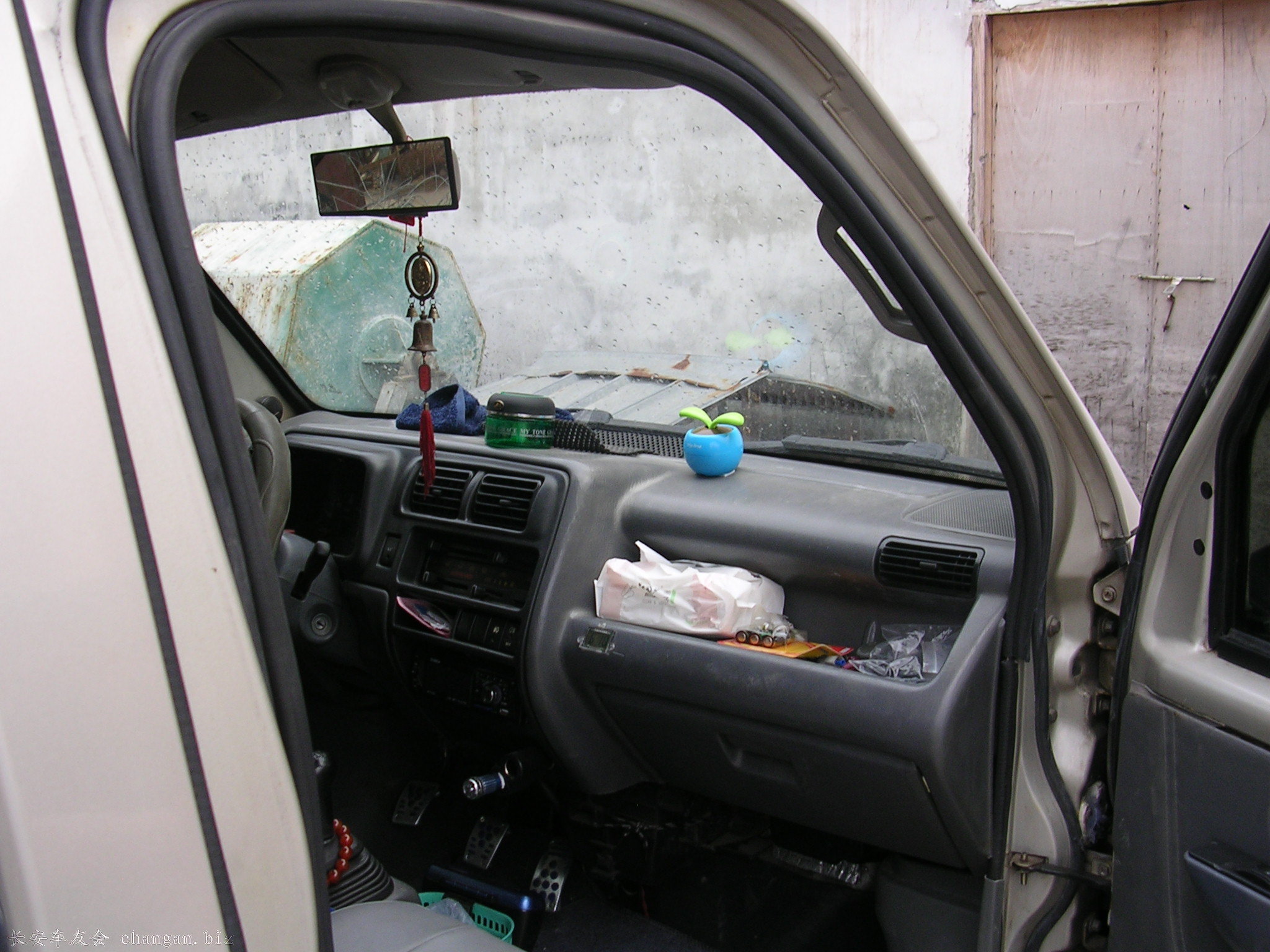

哈哈!东拍西拍不小心相机没电了.四个门加上后门我都做了隔音,还有前面驾驶座也都一并弄完
.先发几张车车的小改装吧...其他再补上

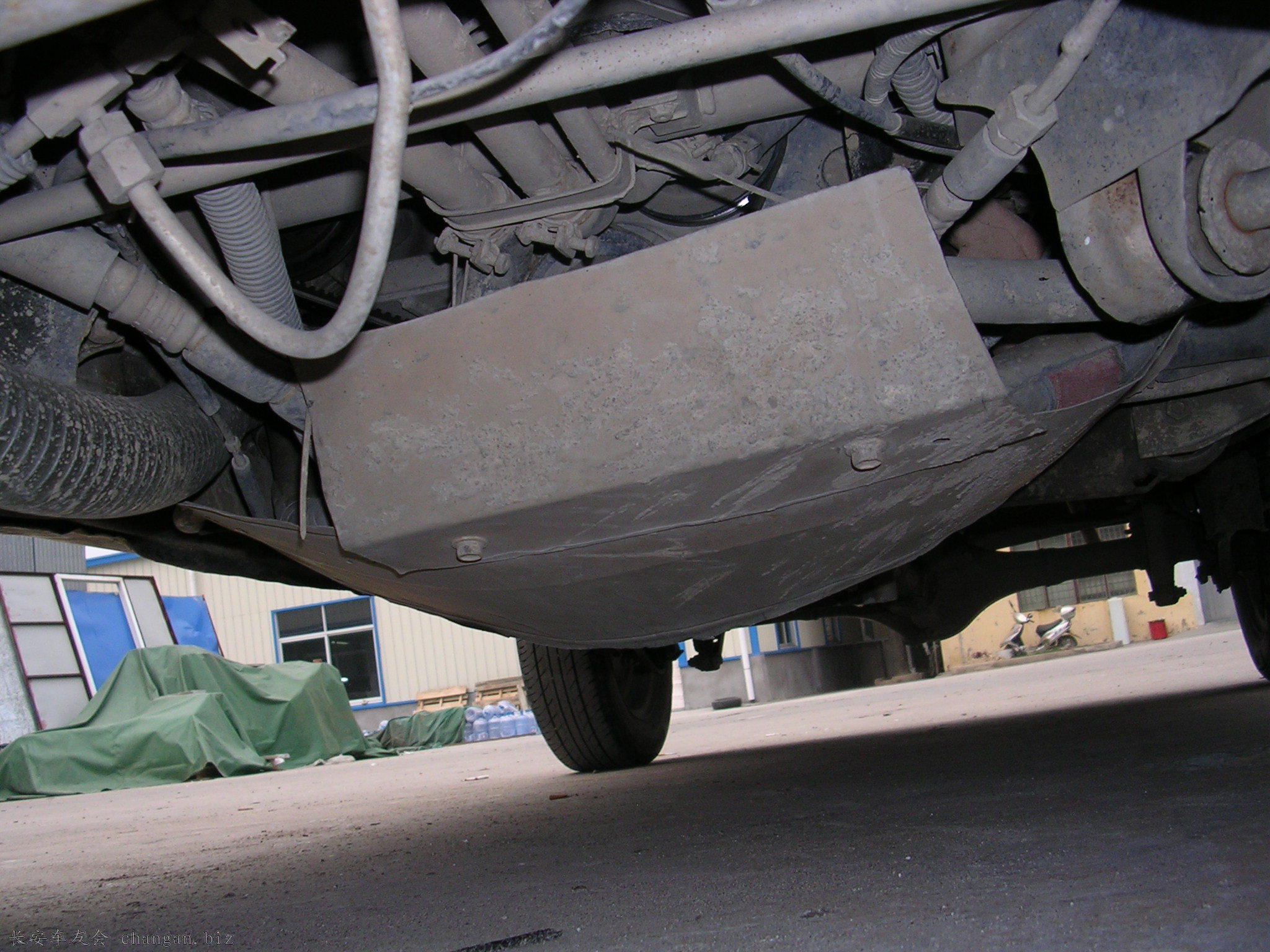

自己制作的发动机下护板,防水效果还不错
自己制作的发动机下护板,防水效果还不错
