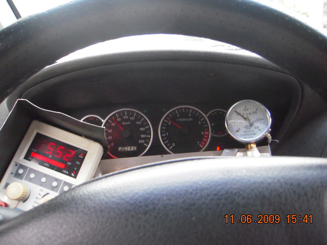

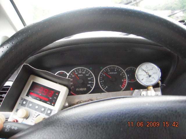

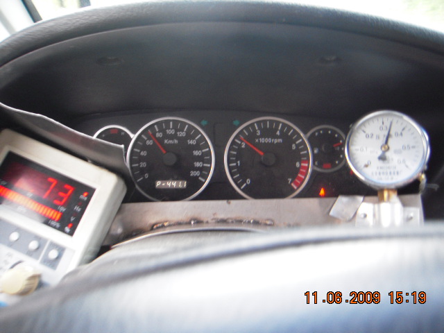

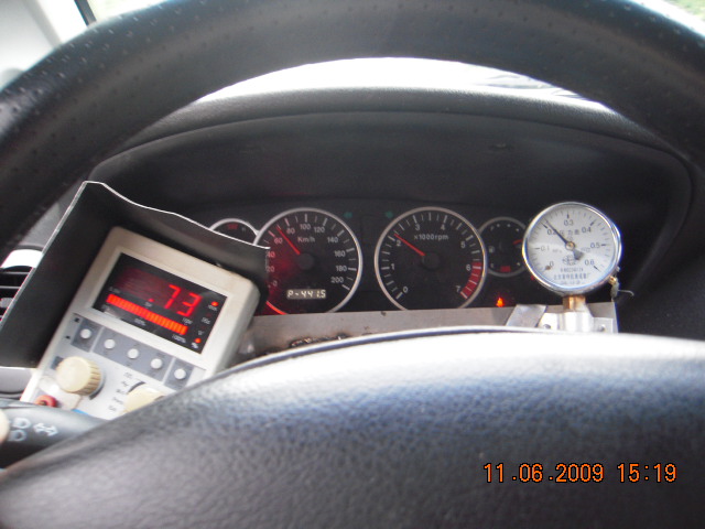

该来点正事了
开空调与开窗油耗比较
在70迈匀速行驶时开空调时的喷油脉宽
关闭空调打开窗子时的喷油脉宽
数据证明开空调比开窗要增加油耗20%左右
发表于 2009-6-12 08:28:38 | 显示全部楼层
插。。。。
发表于 2009-6-12 08:30:06 | 显示全部楼层
不开空调,不开窗,不知道脉宽会是多少。
应该跟开窗差不多吧

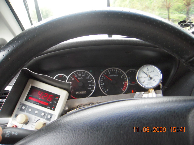

 楼主| 发表于 2009-6-12 08:53:04 | 显示全部楼层
135楼的想象真丰富,满足你的要求补张片子
关闭空调关闭窗户时的喷油脉宽
