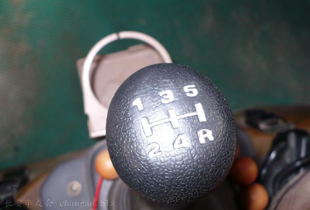

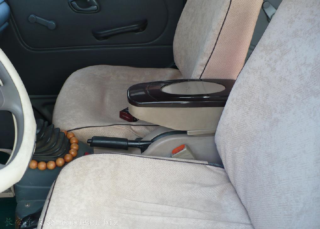

排档头细部,用的一只买错颜色的补漆笔
 楼主| 发表于 2009-4-22 01:01:00 | 显示全部楼层

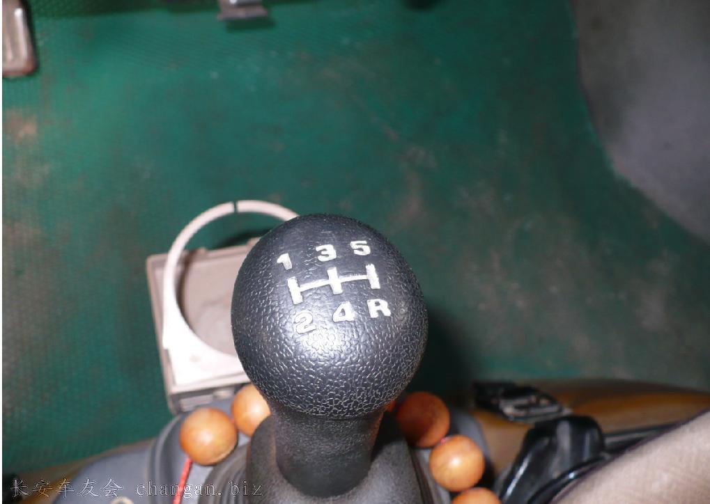

还是排档头细部和前置杯架

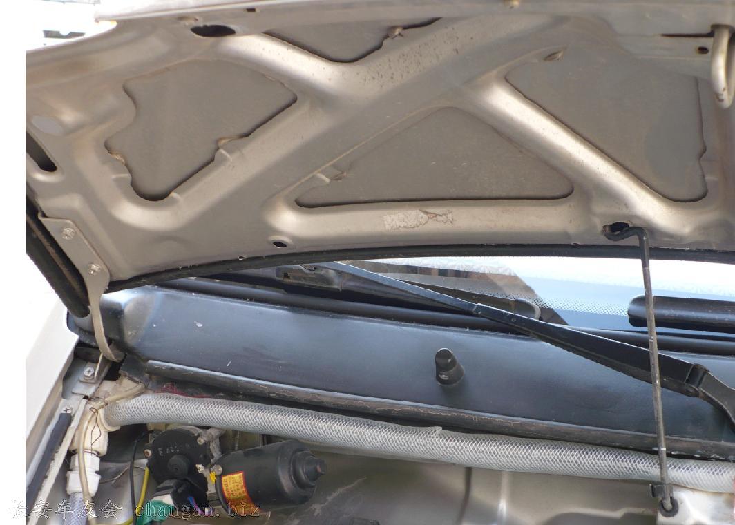

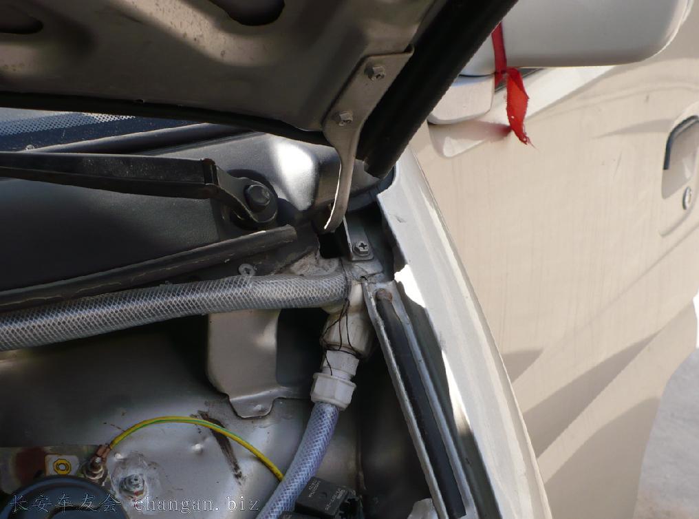

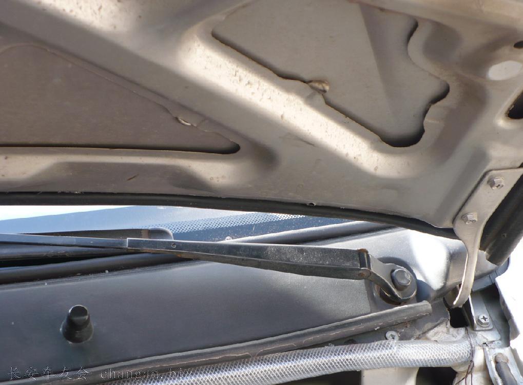

经过前面的改造,这套前排水估计没什么作用了,安装费时费力,不过还是要感谢绝代之狂兄的思路,就是雨水会顺着这条缝流下来,我就这几天在琢磨如何解决,在玻璃与塑料罩上面打玻璃胶效果不好,还很难看,最后才想到其实D型条就很好用了。请TX们关注的主要是上盖和边盖上边,用的是报废了的中门密封条,截了一段,上面和两边都要做,原车的那条挡水槽的密封条是中空的,把D型条一剪两半,从中间劈开,塞到挡水槽的密封条里面,前机盖上面再来一条基本上就万无一失了

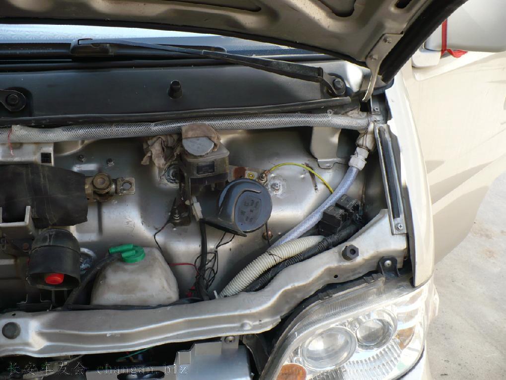

黄绿色的是地线,发白的地方是万里兄介绍的前防火墙 的防水工程
 楼主| 发表于 2009-4-22 01:13:24 | 显示全部楼层

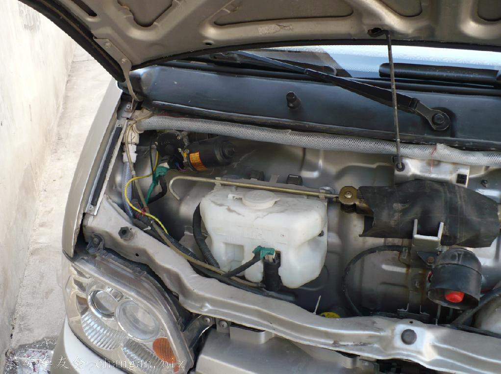

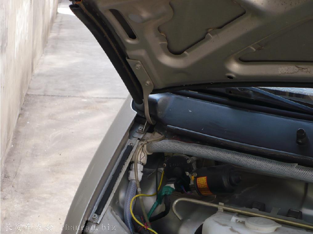

再看车头右边,顶用内胎皮包一下,没噪音,黄绿色是地线,前面的功率小,用的单股,里面ECU那里还有双股,并且车头左右边都有
