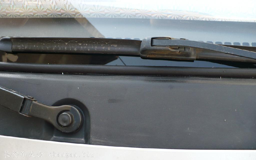

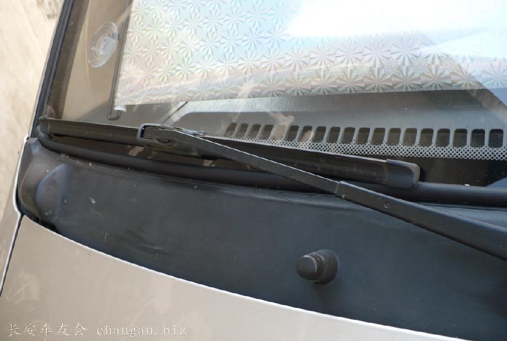

雨档条细部

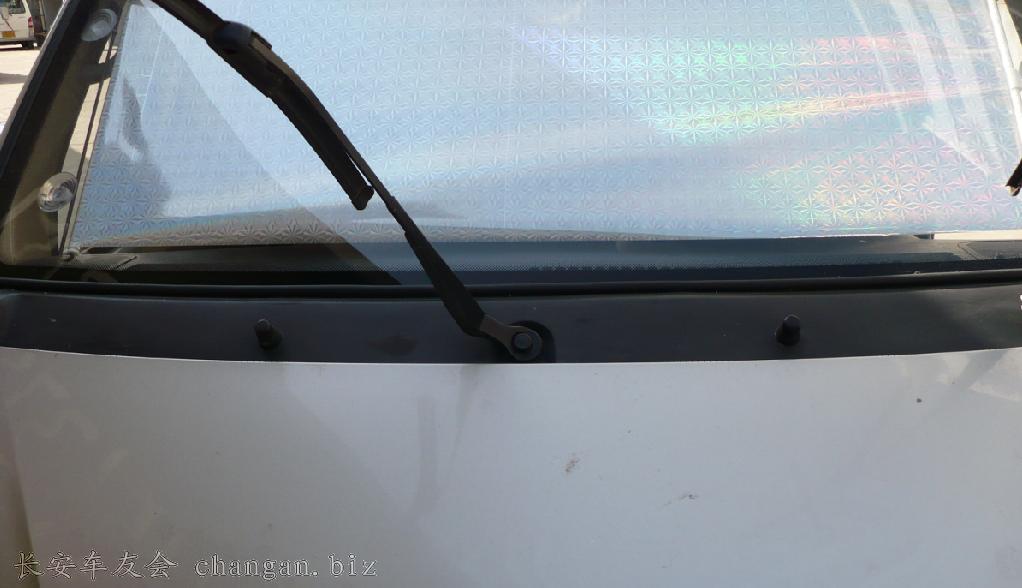

雨档条全貌,看不出来吧,像原车一样

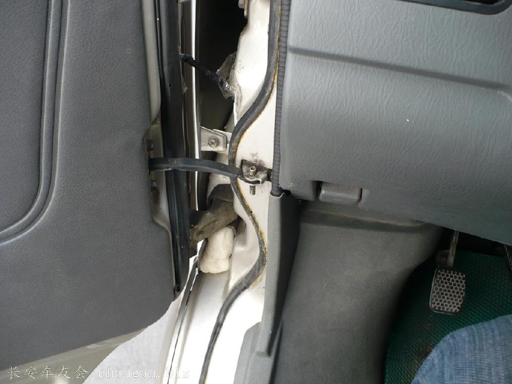

左前门D型密封条细部

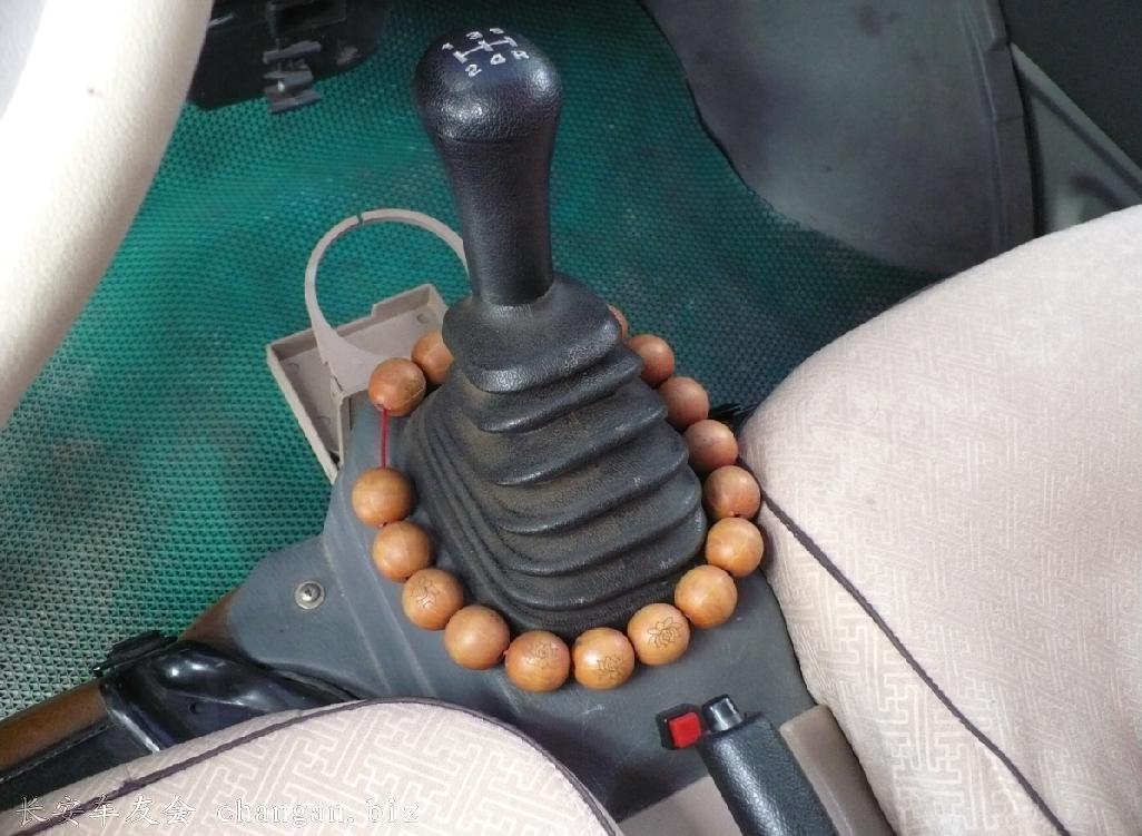

排档涂色、前置杯架、红色全车中控门锁开关
杯架是扶手箱带的后面的, 我把它挪到前面来了,非常实用,全车中空锁的开关受到中山陈师傅的启发自己一条一条从主车门 5条线路的找出来的,好歹没烧了中空主机算我运气好了,TX们试的时候千万不要正负极连线就行了,一般是红黑,建议先用测电灯或万用表量一下
因为我的中控接了刹车灯开关,发动车15s后踩刹车就会全车落锁,这一点非常实用,但是要关钥匙电门或是拔左前门的销子才会开锁,非常别扭,所以加了这个开关,中途有人下车就不用反过身来拔左前车门的销子了,后尾门也装了闭锁器,道理一样,方便。

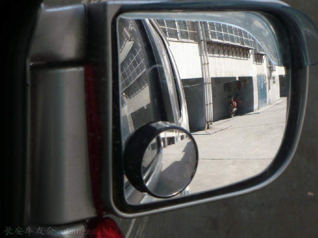

28元大视野后视镜+小圆镜,推荐使用,效果很好,不头晕
可惜左边的我在往上粘的时候太用力,弄碎了一个,准备再买一套,右边的感受:视野大了很多,但还是要加上小圆镜,目的在于照地面后轮的位置和中门车体的位置,以防止有人在闹市中刮伤我们的车,或过很窄的地方时能看到全局

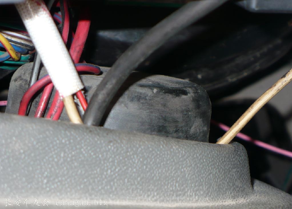

 楼主| 发表于 2009-4-22 00:54:54 | 显示全部楼层

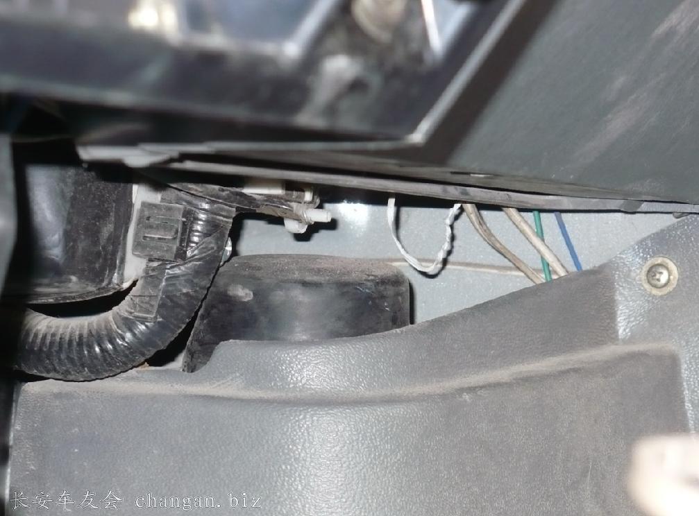

左前减震密封套、火线穿玻璃纤维管.
火线是接ACC的,通往内后视镜的水温、电压显示

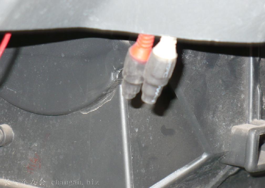

 楼主| 发表于 2009-4-22 00:57:00 | 显示全部楼层
这是森本3060的插头是接低音炮的
