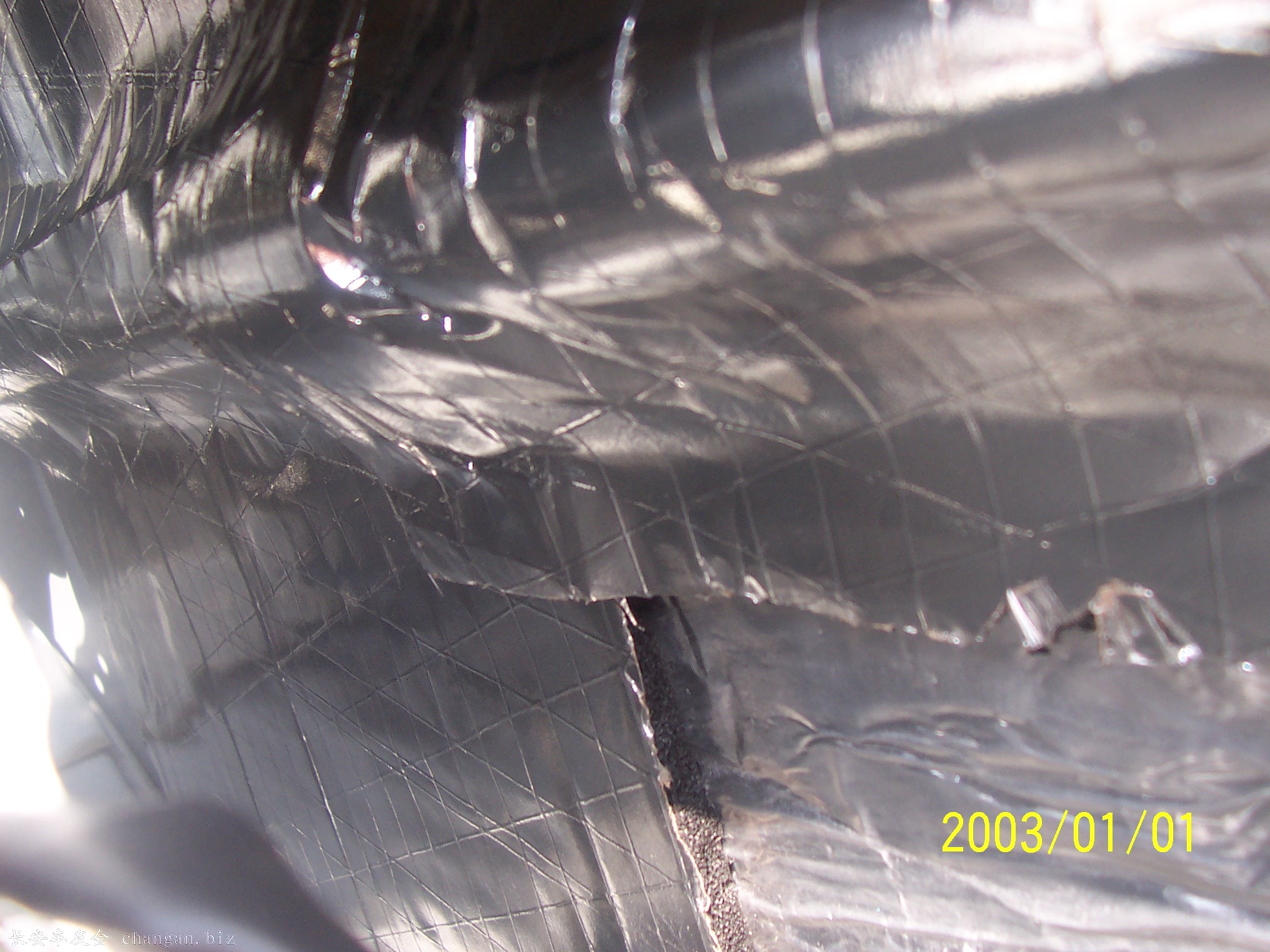

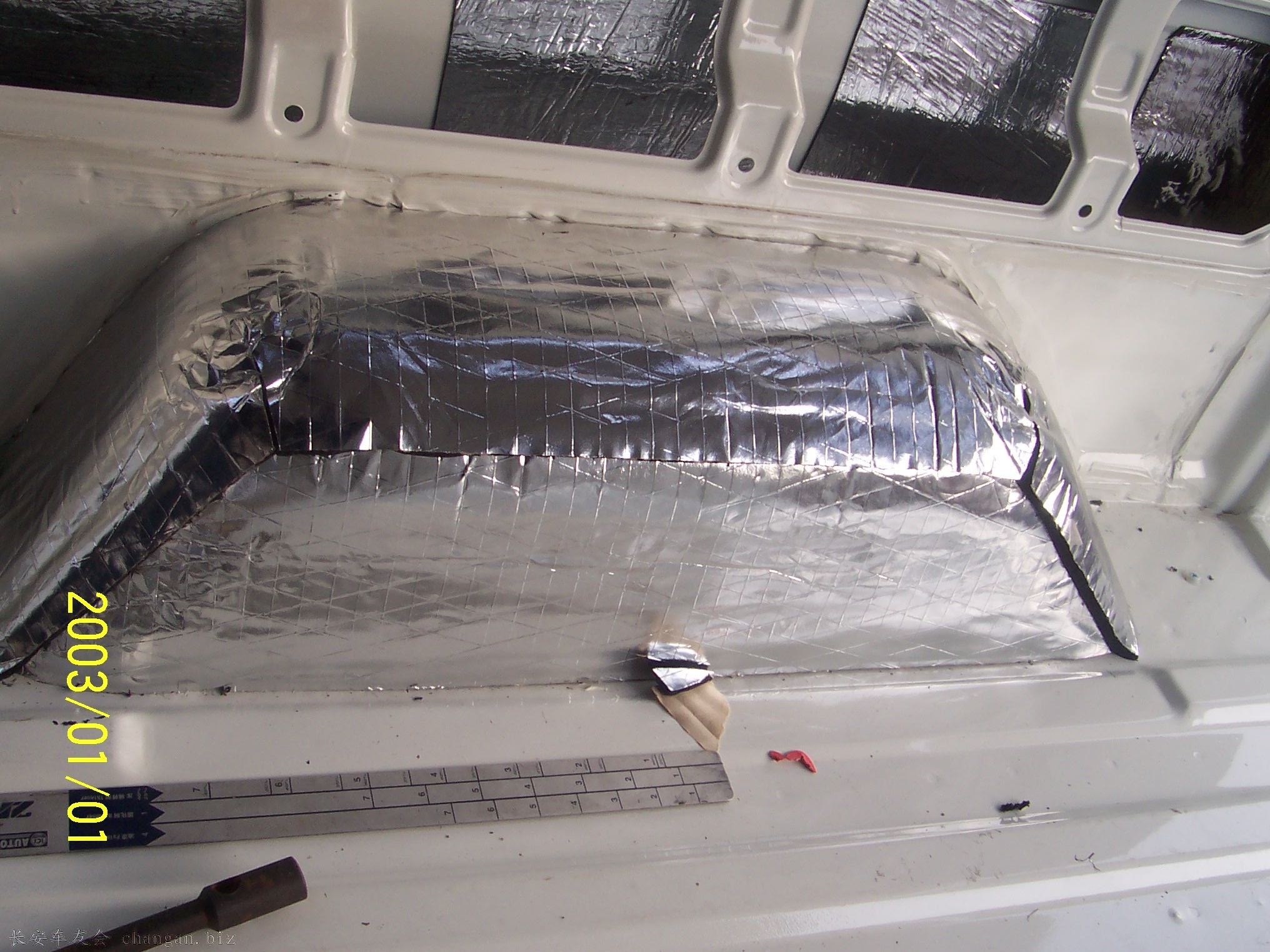

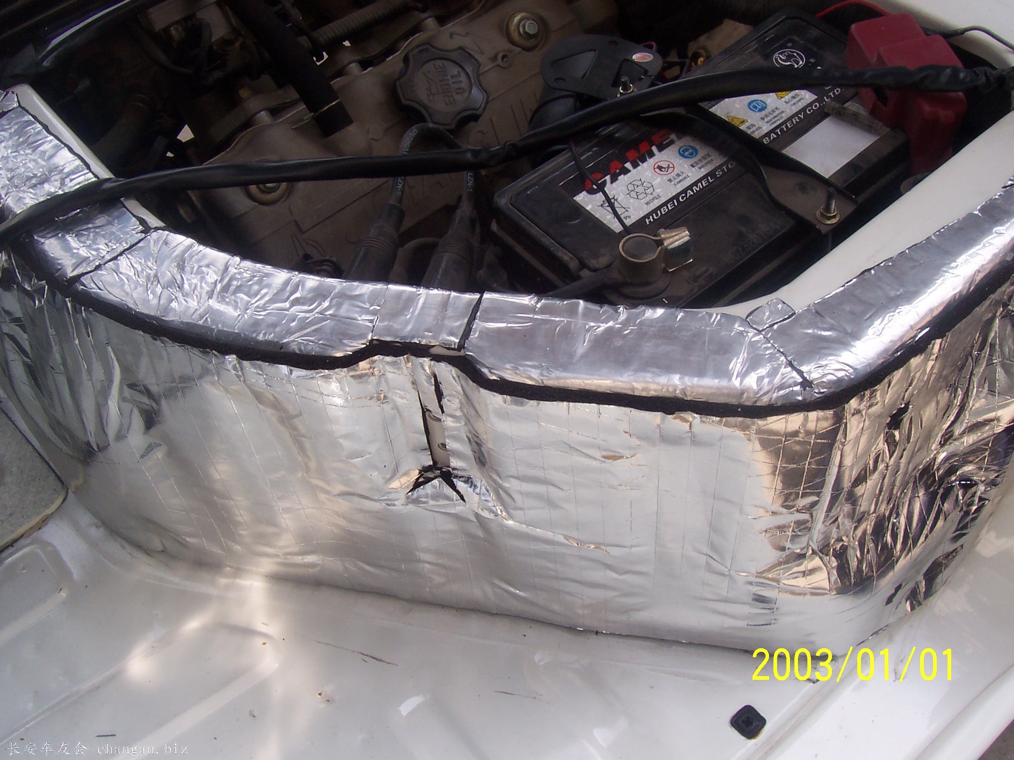

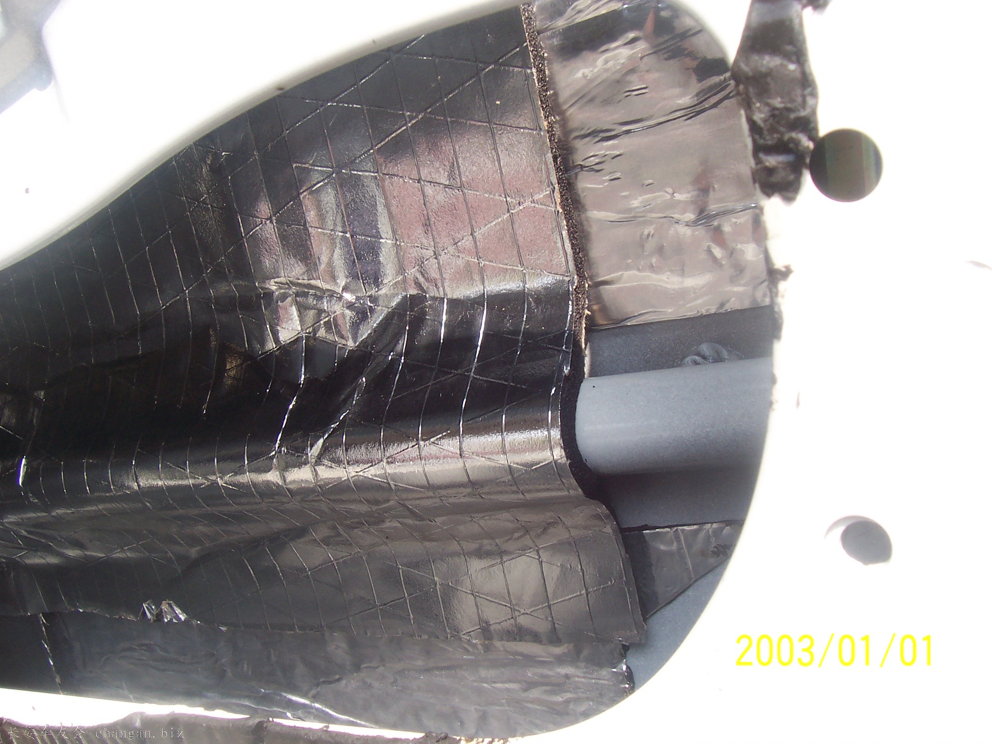

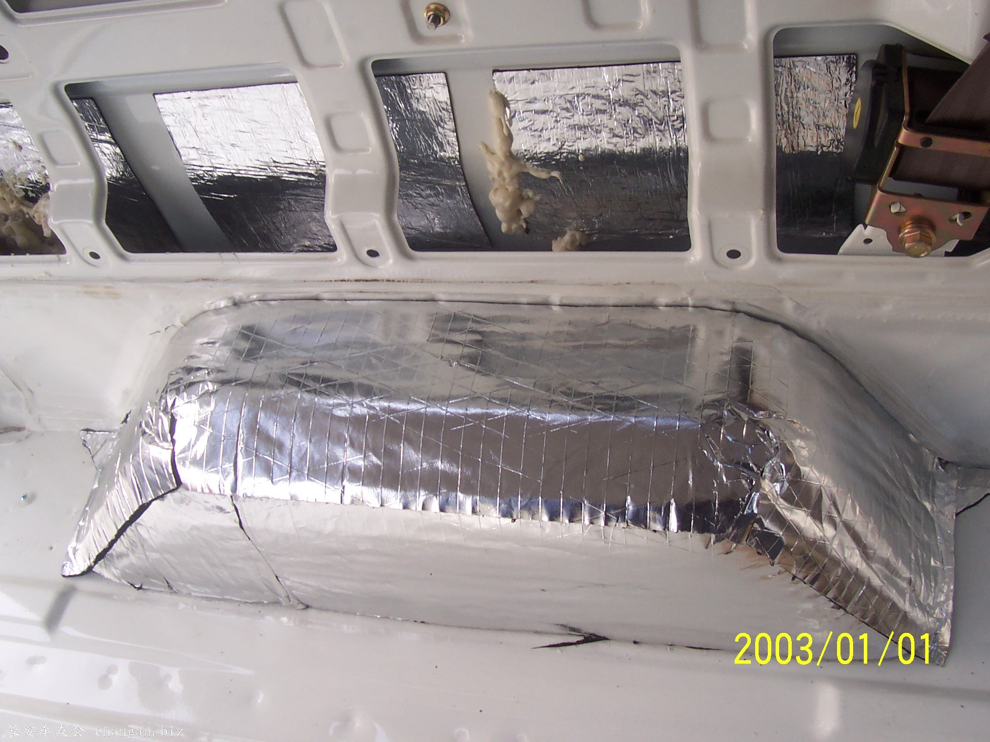

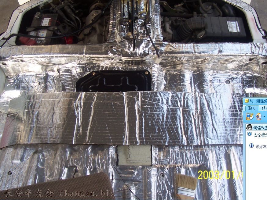

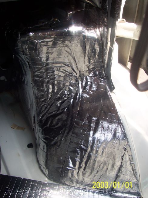

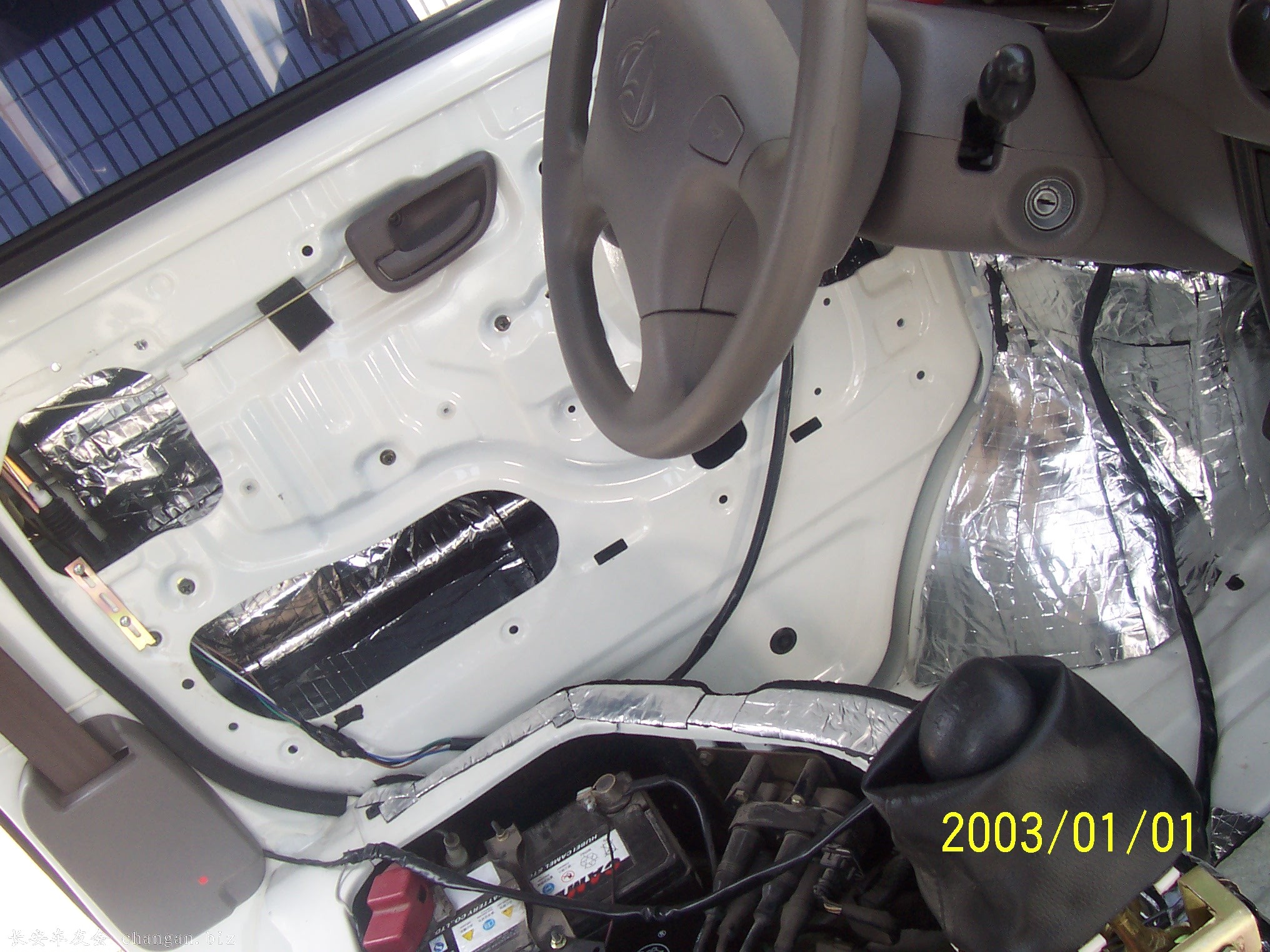

都收拾完后就贴隔音棉  我用的是6毫米带反射表面的隔音棉  应该还有一定的隔热效果

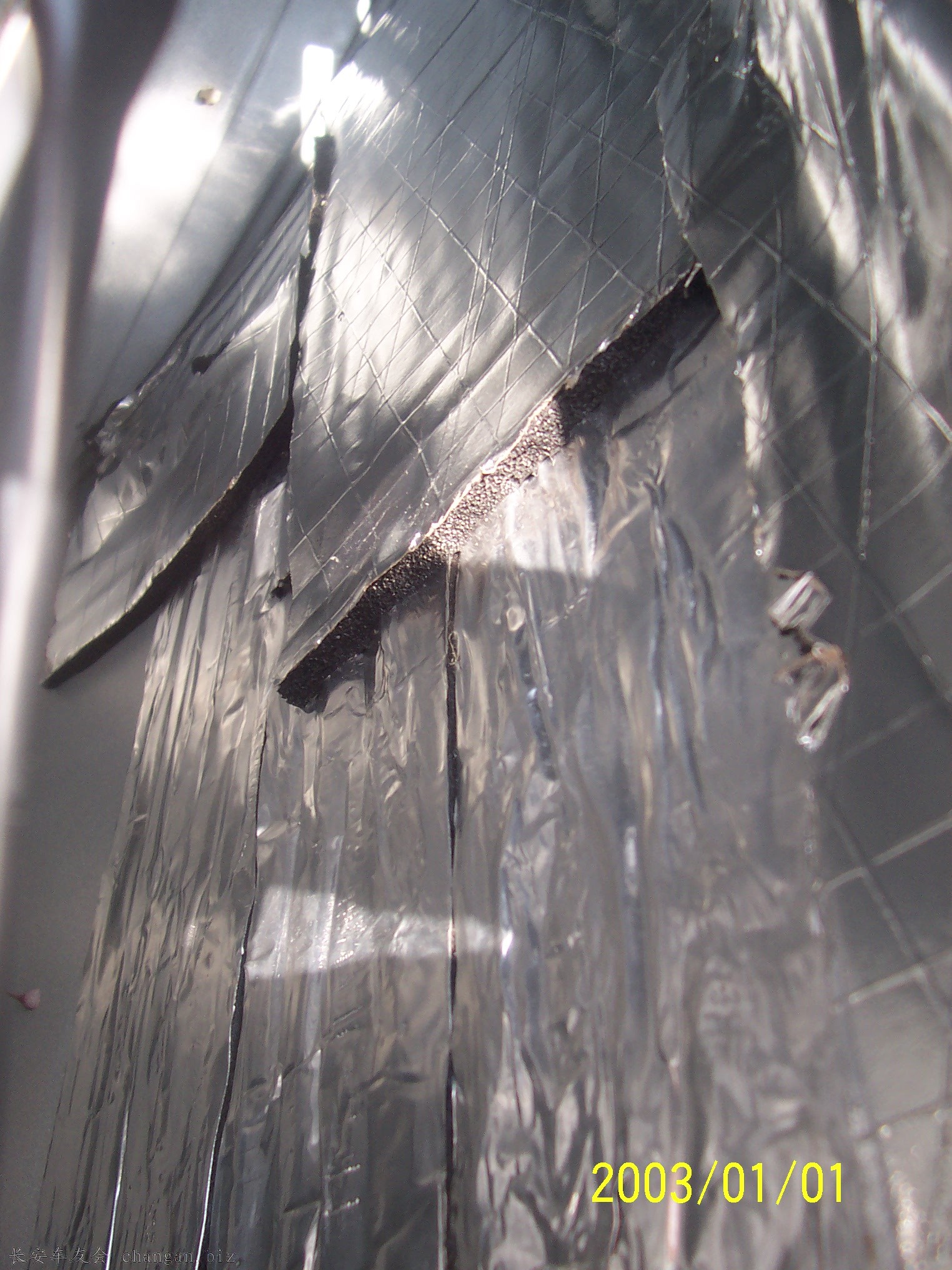

贴隔音棉要尽可能的贴全些   在不影响其他功能的情况下   贴的越密封越好   贴完后  用手敲门   那声音  和以前就不是一个概念
