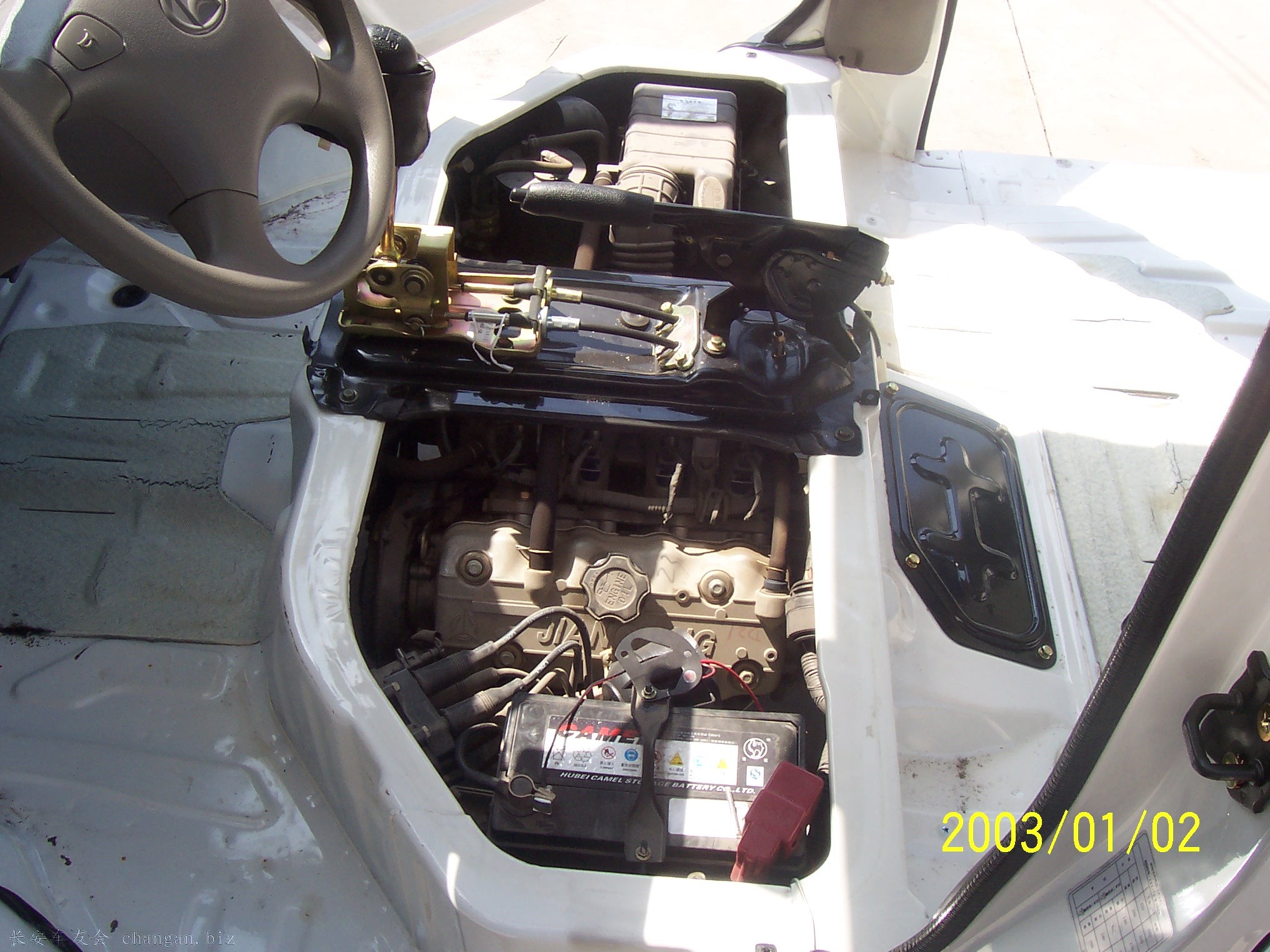

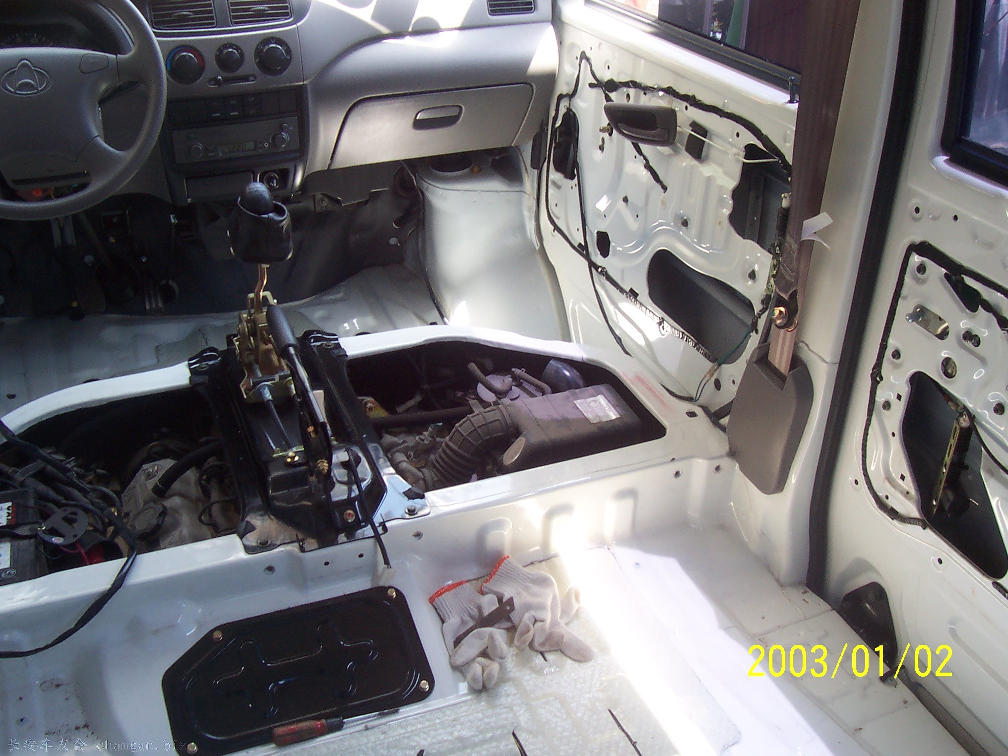

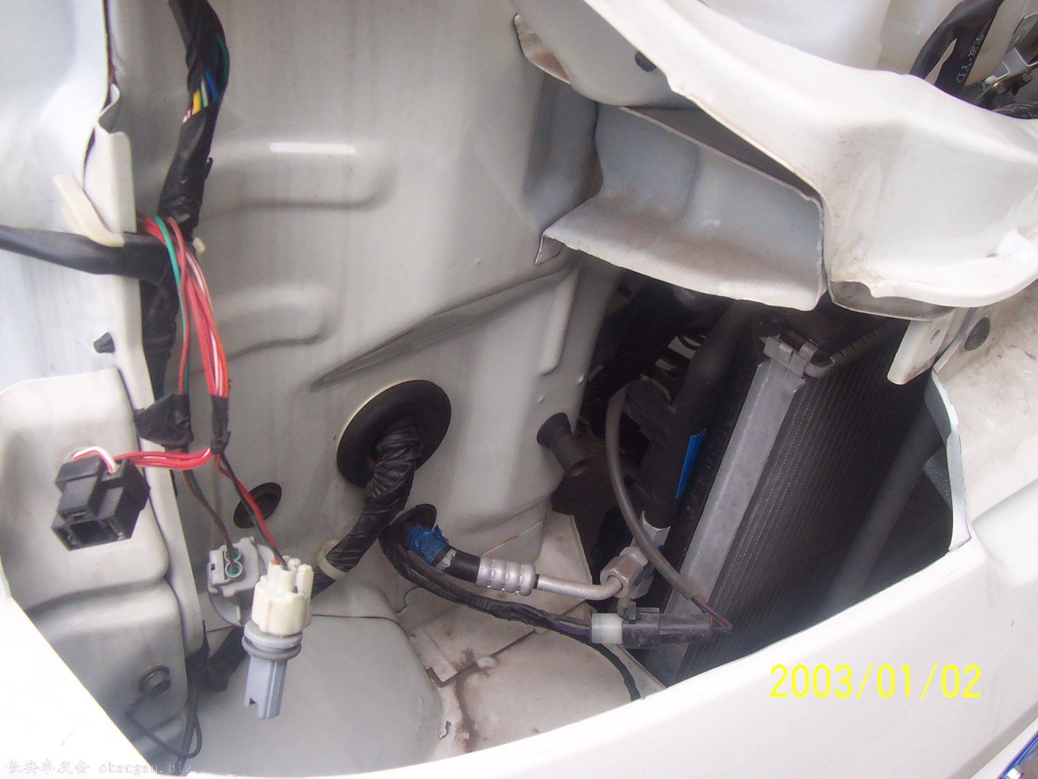

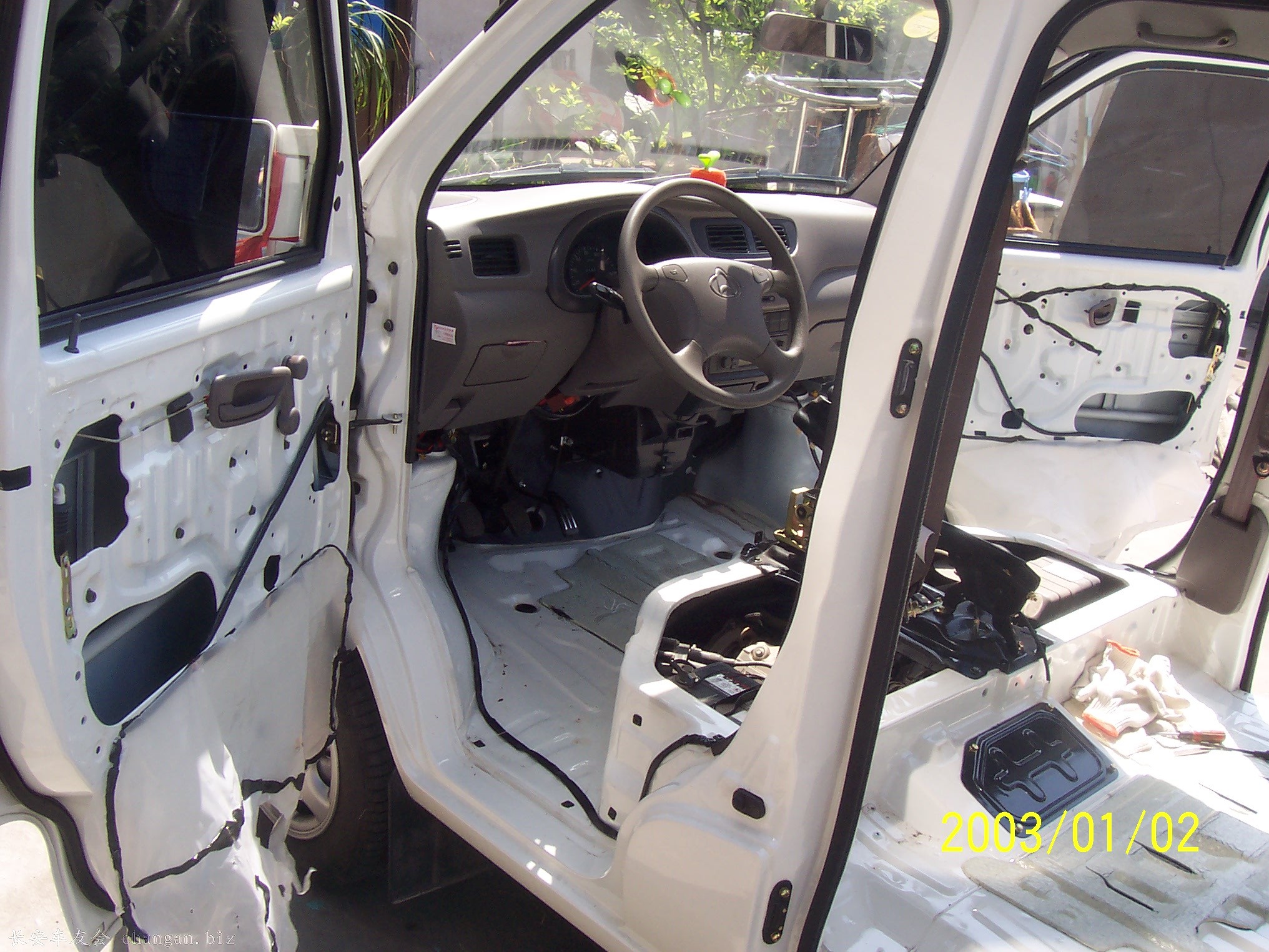

星2的外表  说实话个人觉得  已经很对得起那价格了   只是 面包 毕竟是面包  我对它的要求就是嗓门小点  让人清静点就知足了  于是  决定自己动手提高一下它的“内在”!买完材料既开工。。。。。。
第一步拆光

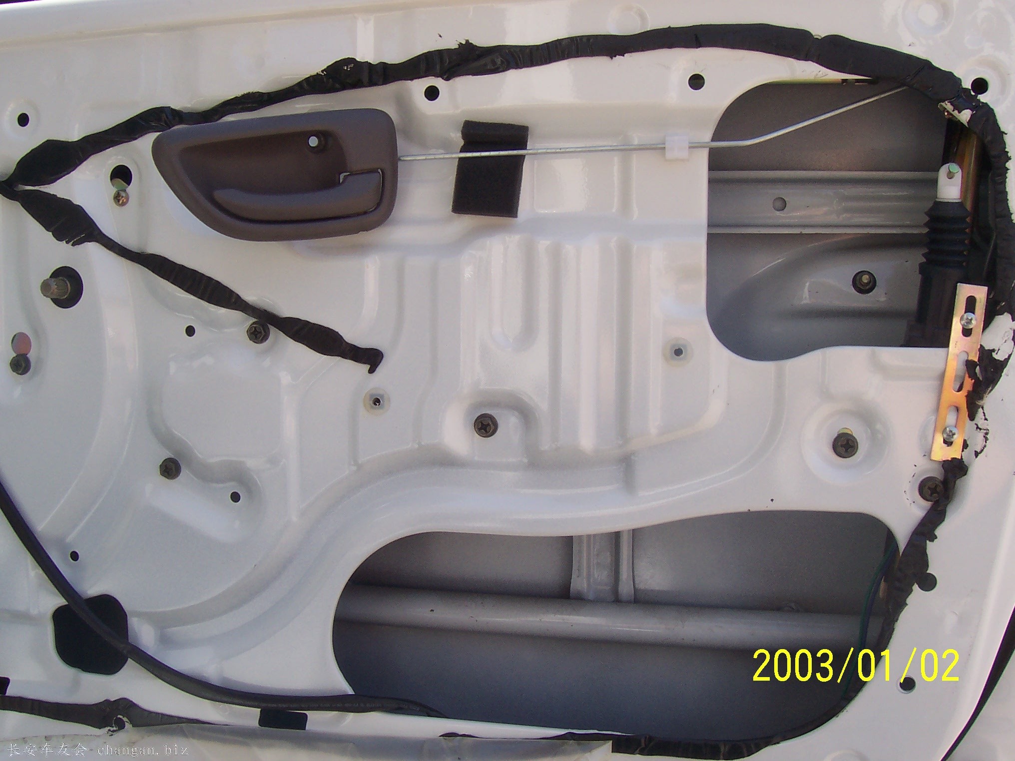

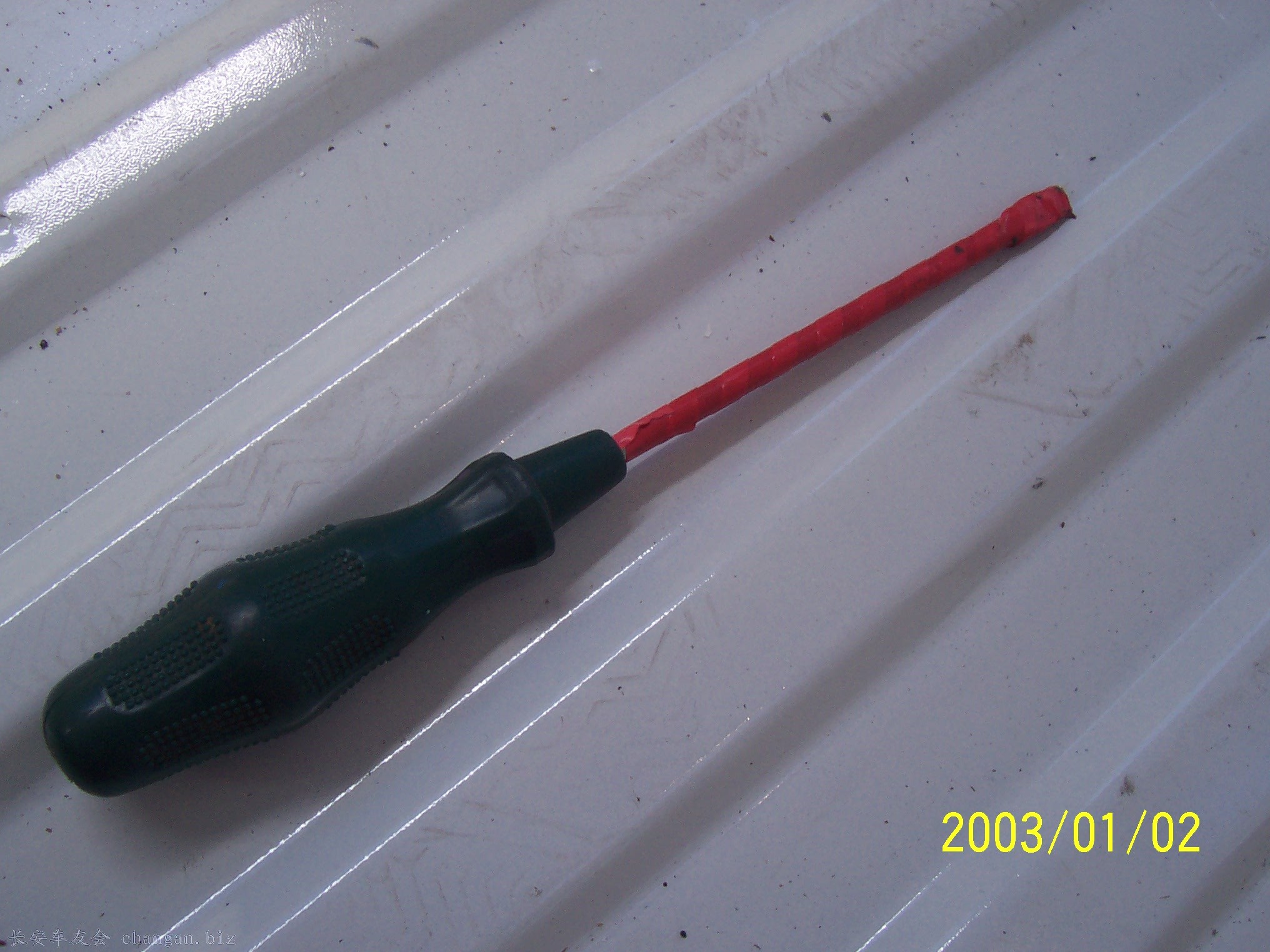

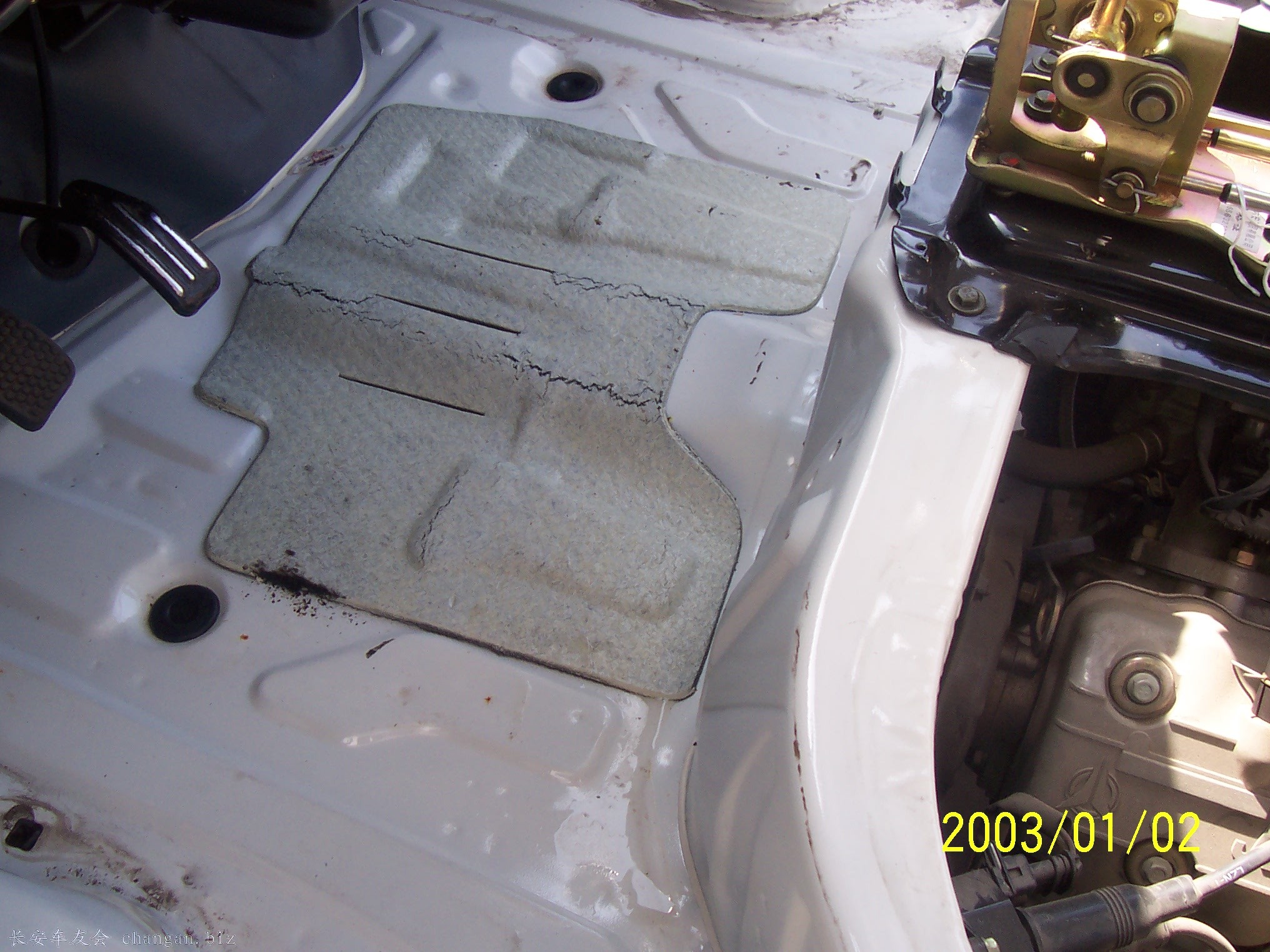

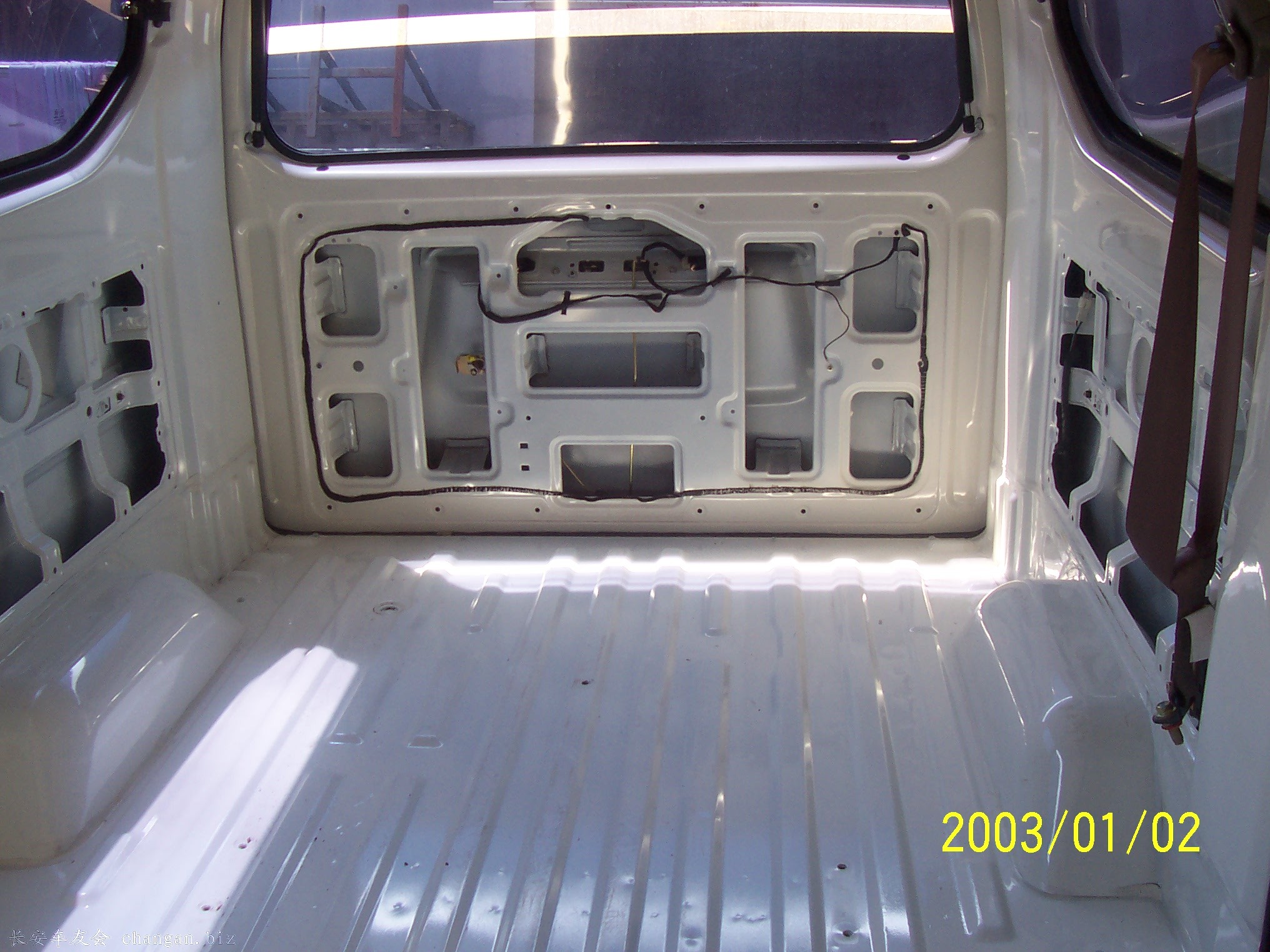

拆起来比我想像的要容易   自己一个人  不到一个小时就这样了   撬门内板  塑料件  卡扣  时在一字起上缠了些胶布  尽量减少损伤

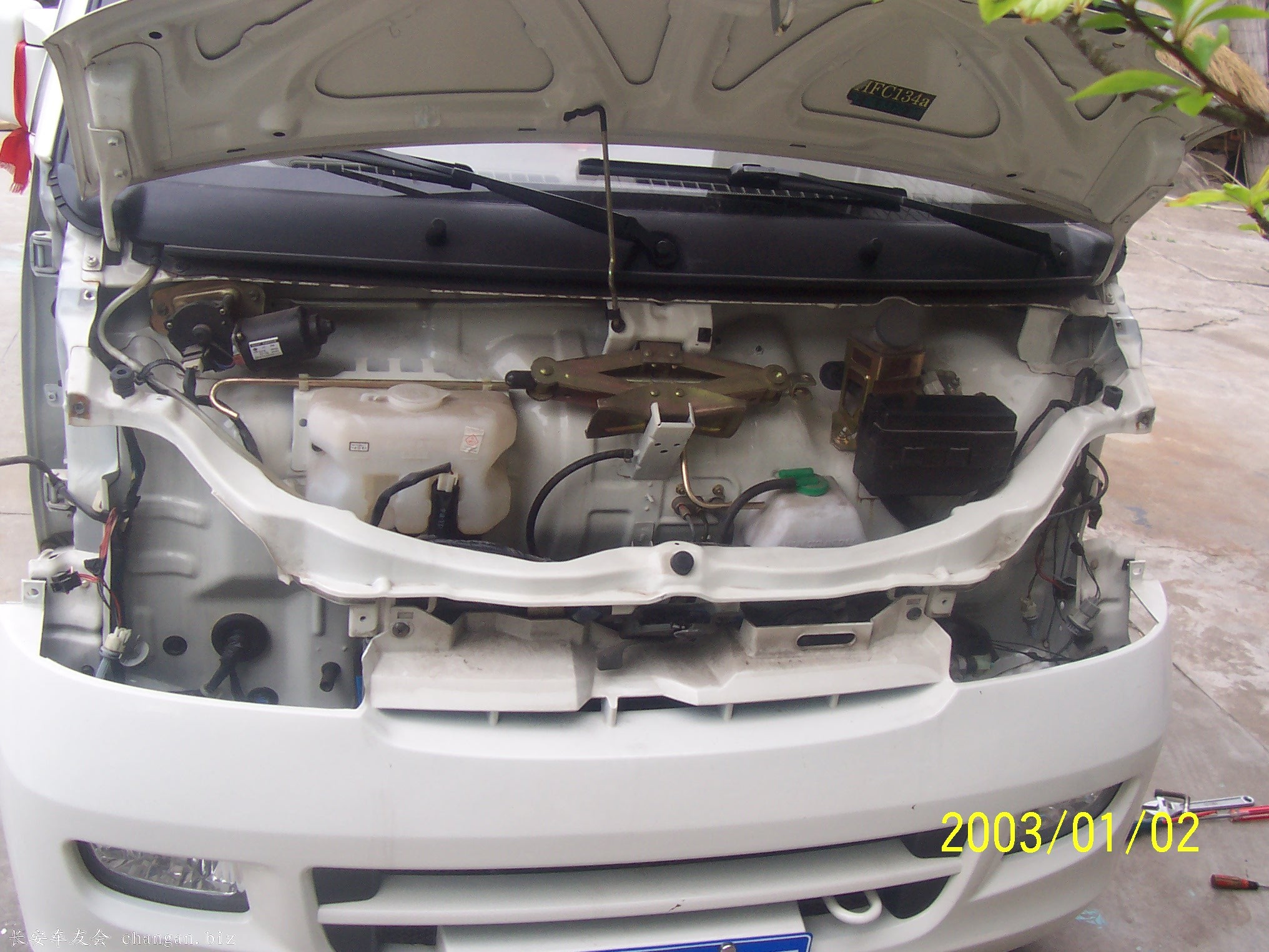

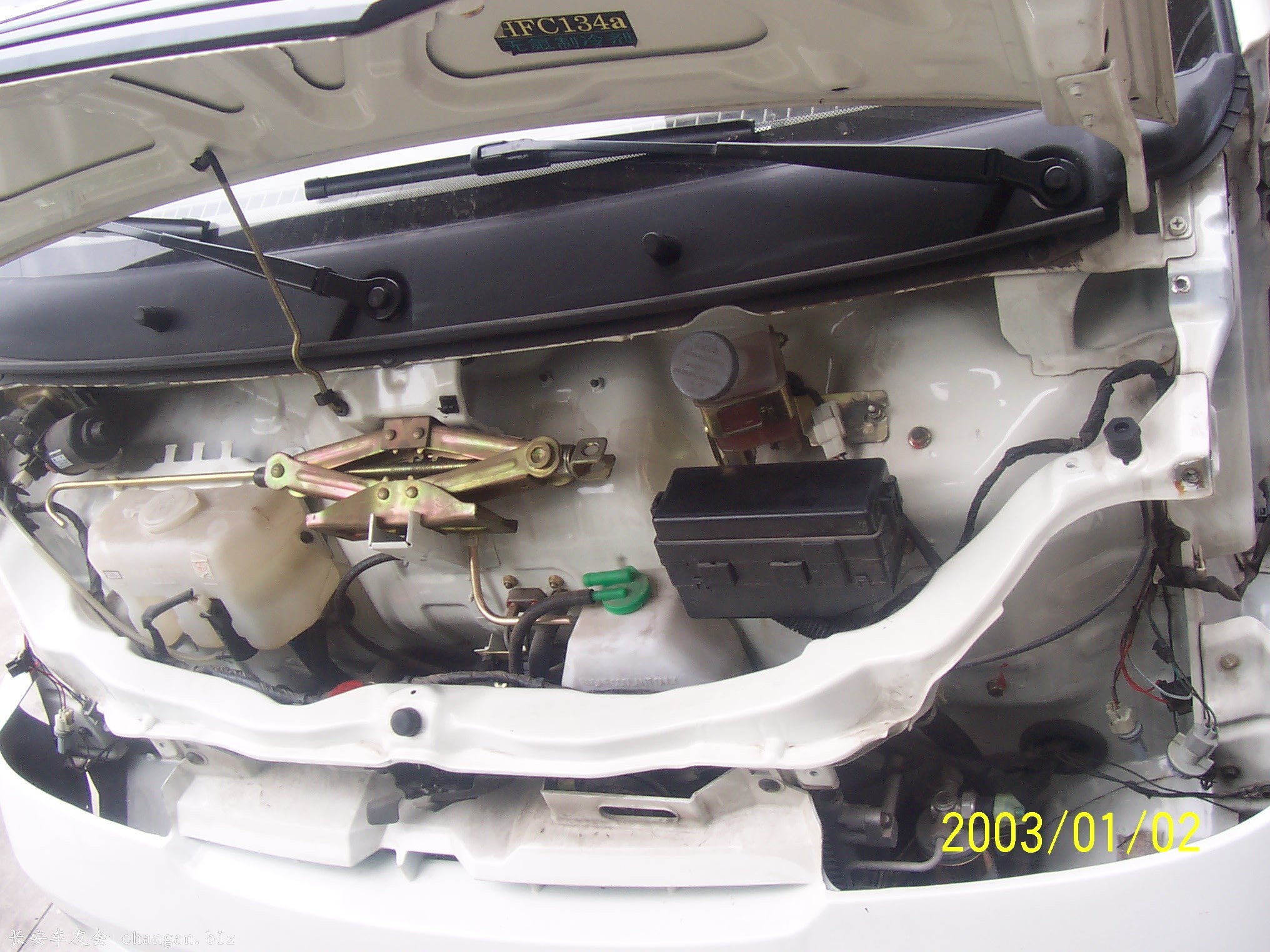

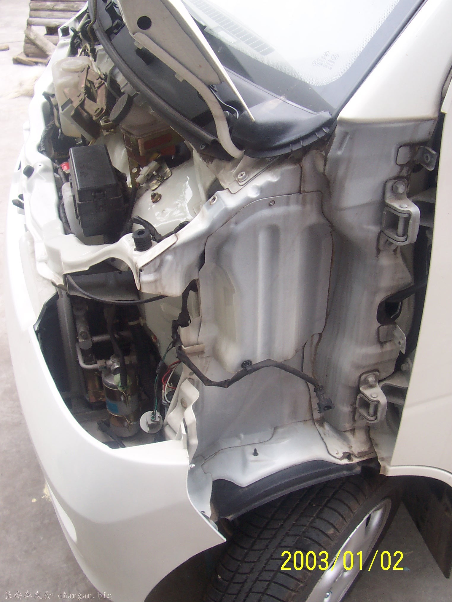

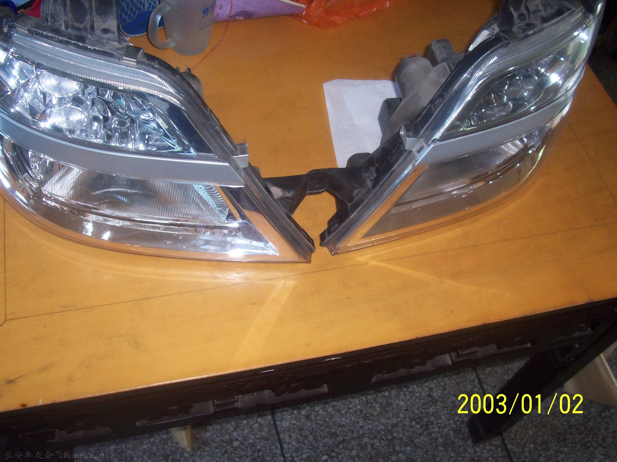

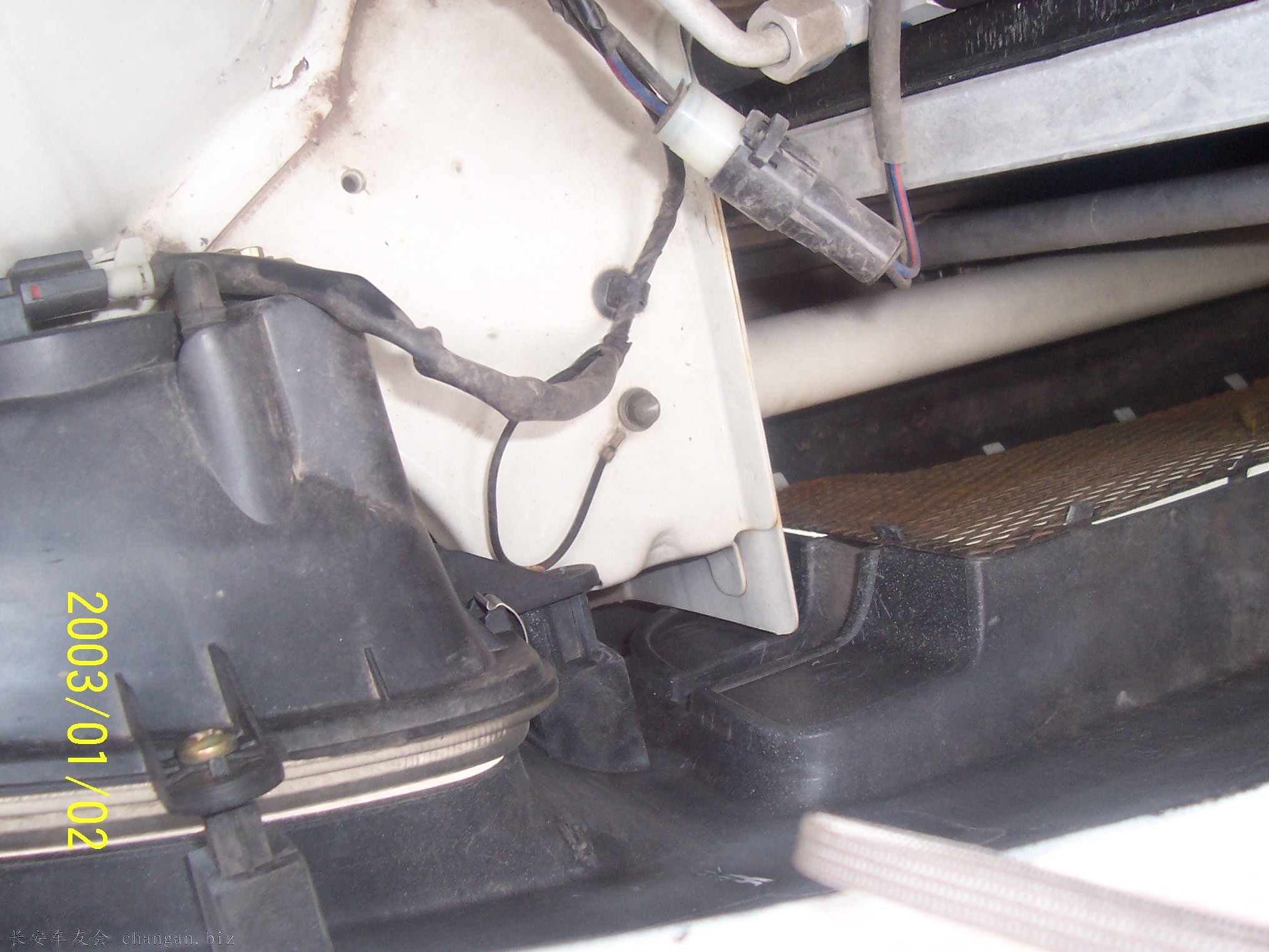

还有车头

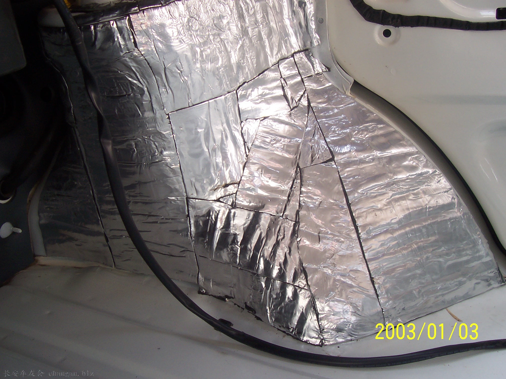

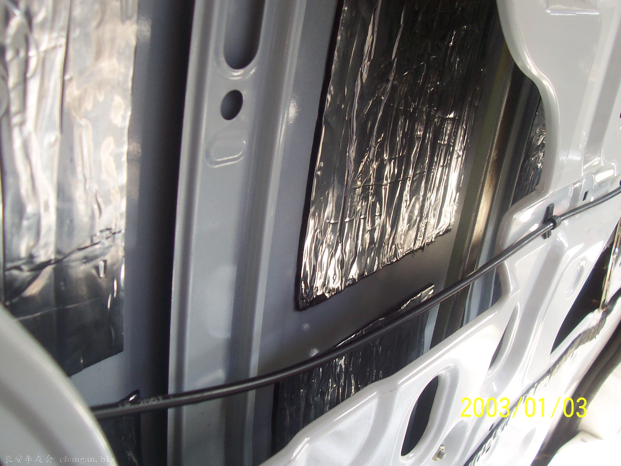

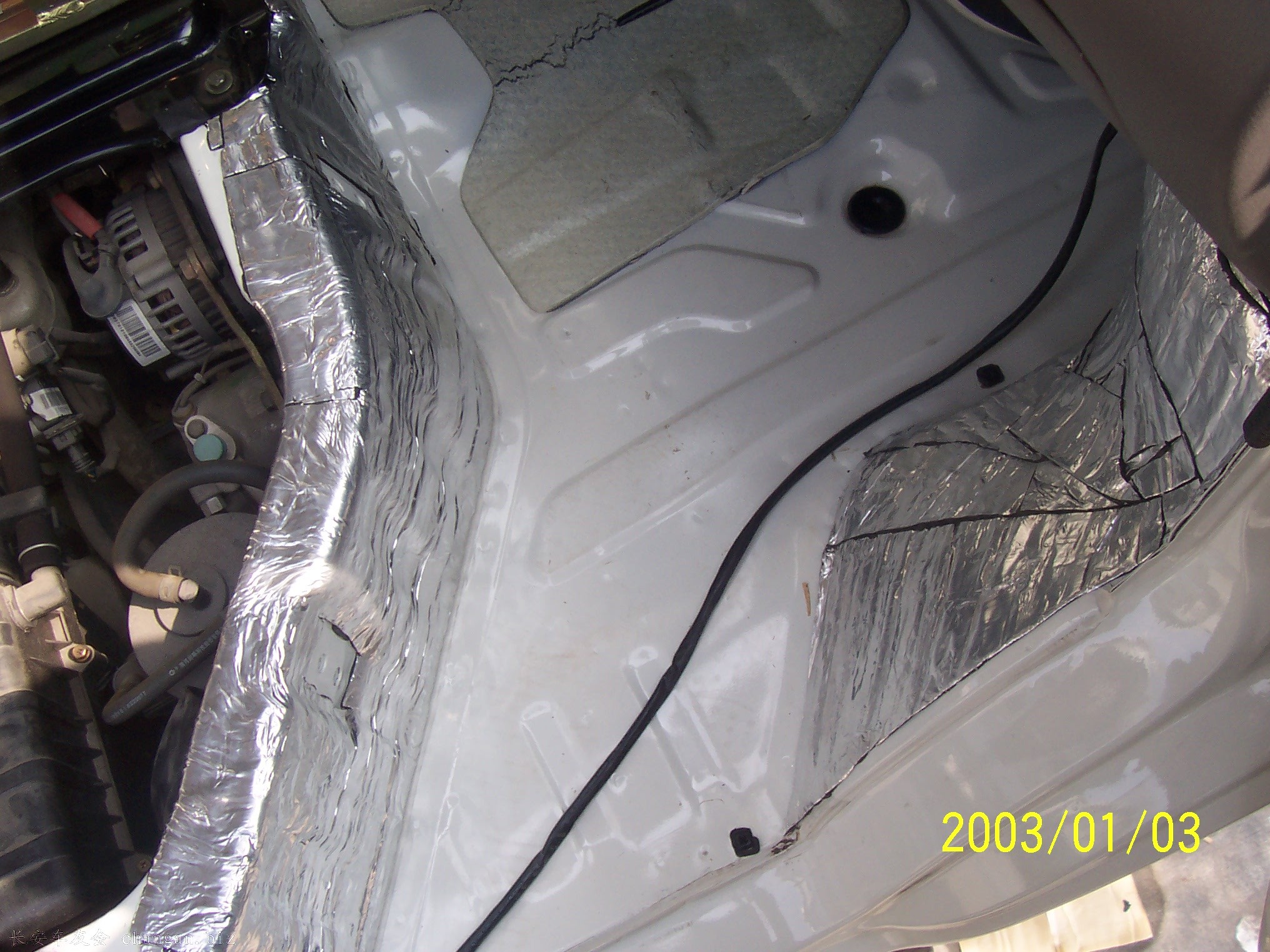

帖止震板:QQ2: [我都发3回了  图不符合要求  气死我了  白忙活  ]继续正题  买了两种  好的用在最重要的地方
