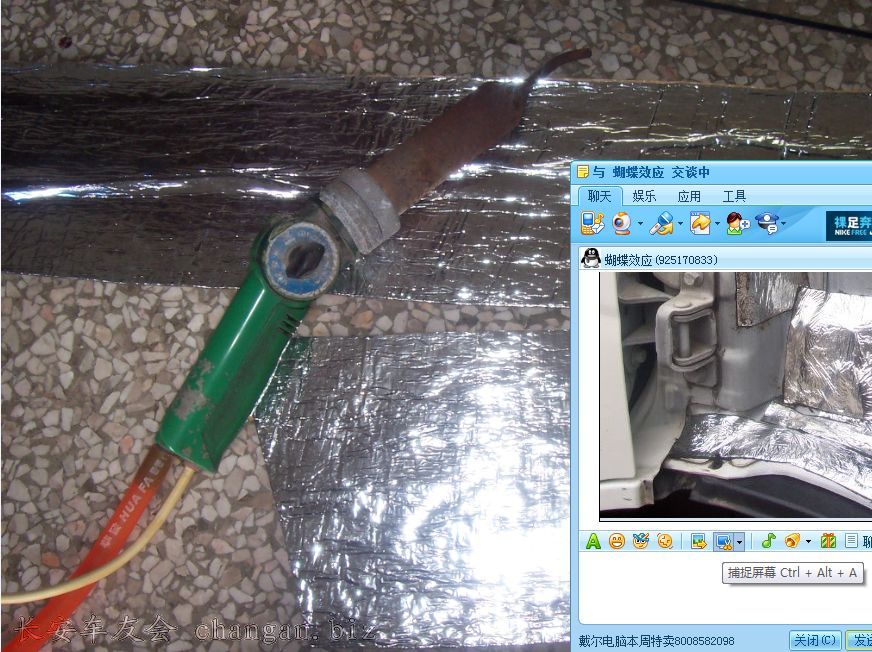

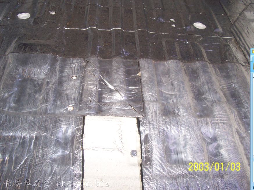

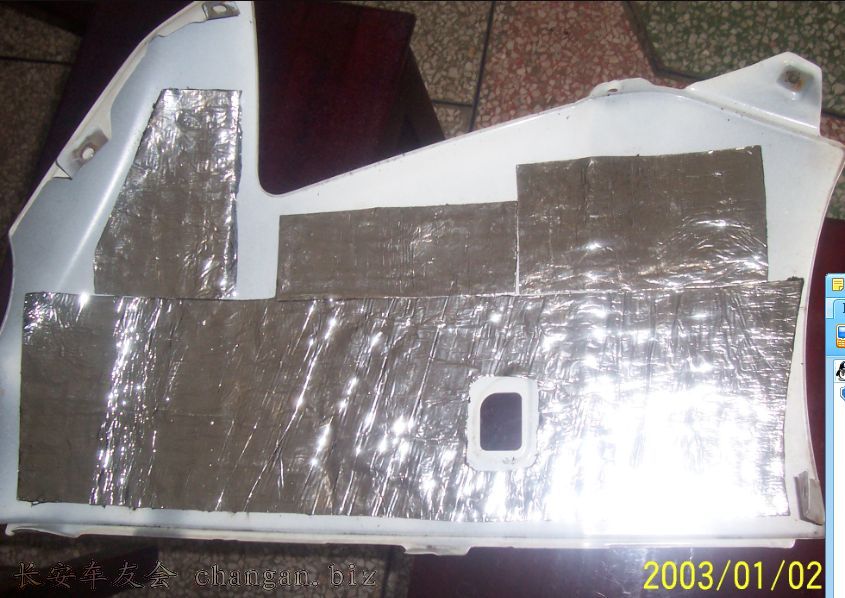

贴比较差的材料尽量用在车外  和一些容易拆装的  和不影响安全的地方  [怕其不稳定  脱落]   因为  粘力不是太好  好材料粘上就剥不下来   幸好我设备齐全   除有电焊机外  还有塑料焊枪   把其吹融化了再贴就牢固了:QQ2: [吹风机也试了  不行  温度达不到   只能让其变软些]
