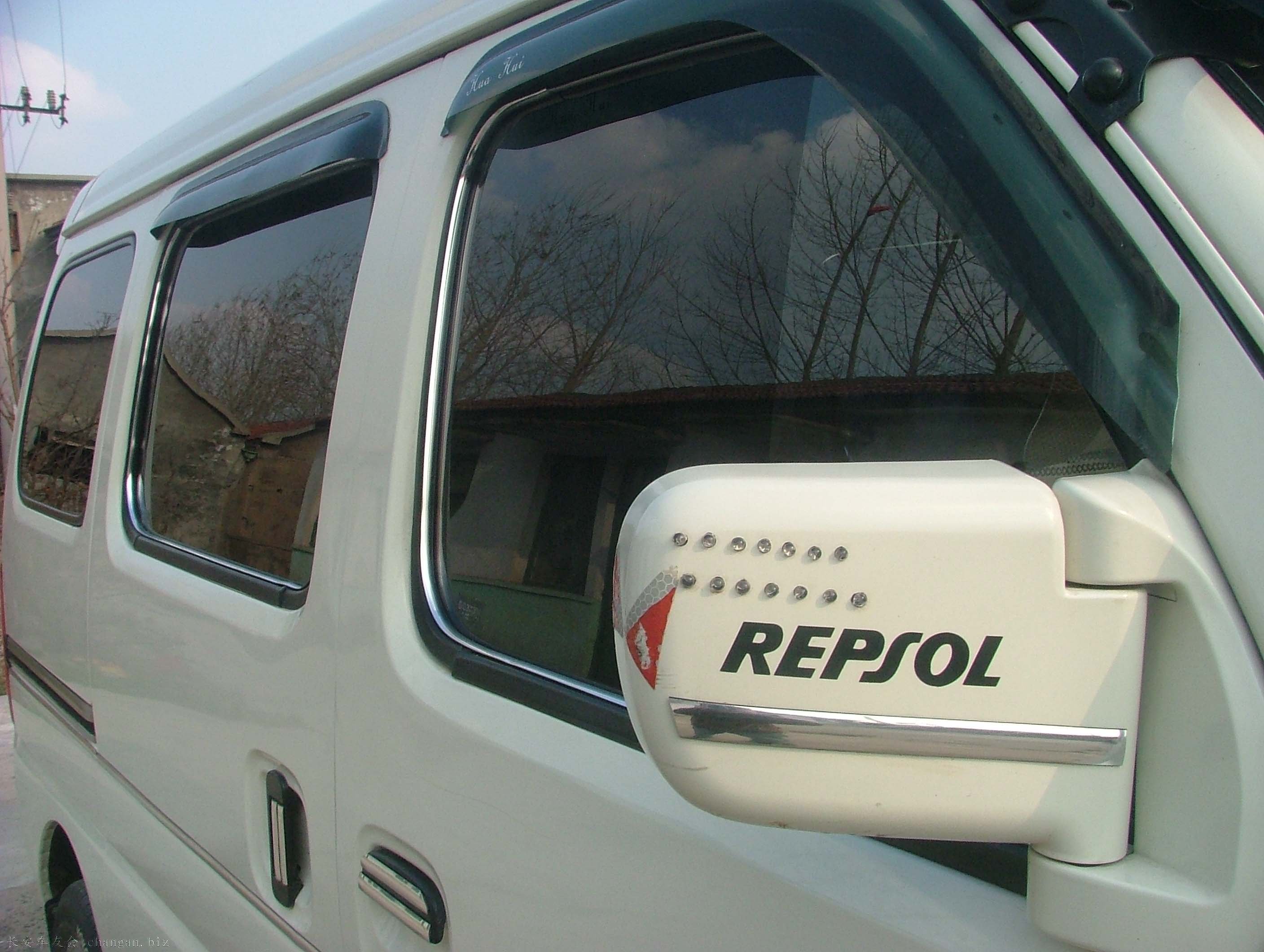

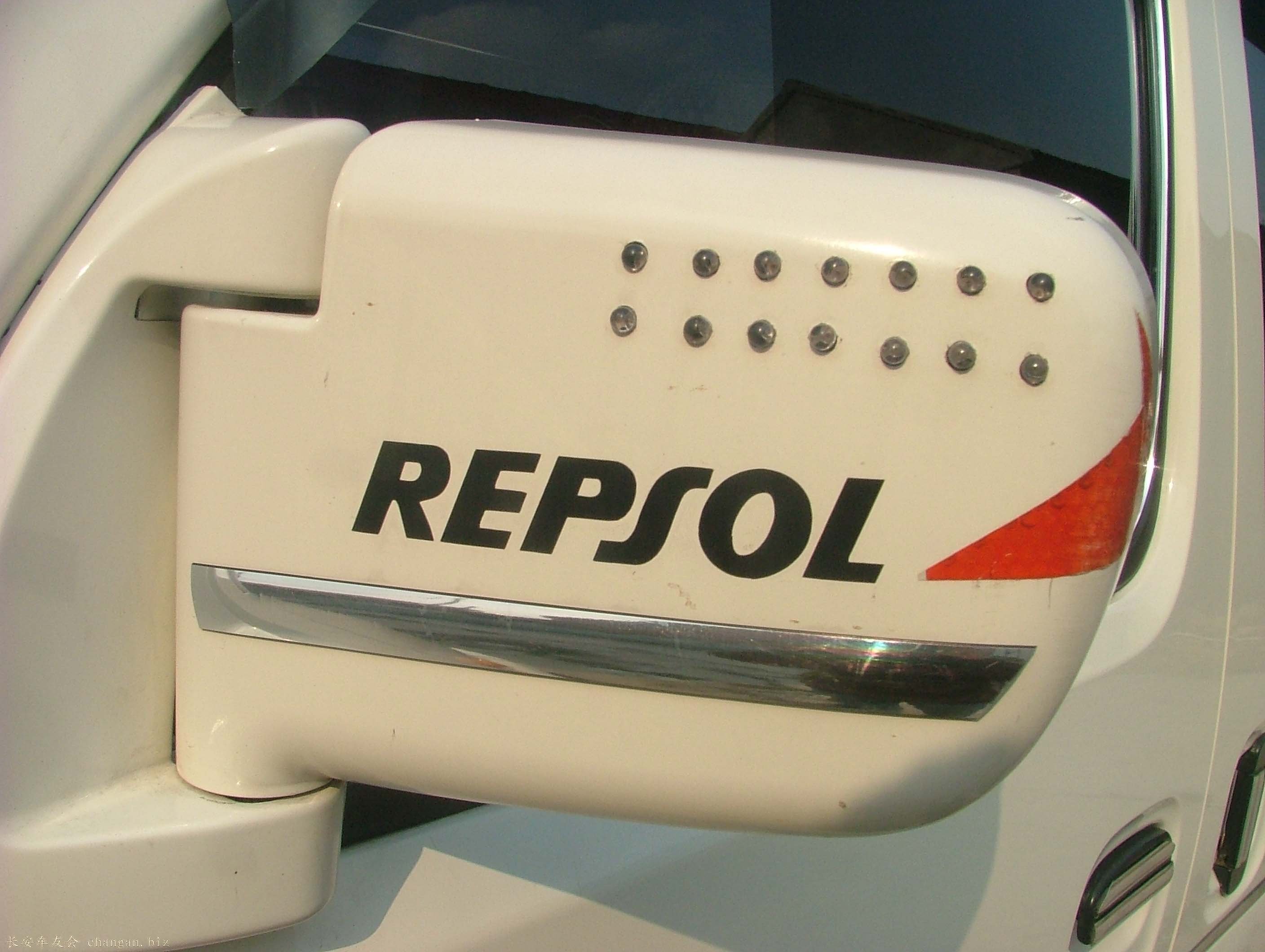

后视镜的LED灯,这个看起来只是这么几个灯泡,其实工程量很大,接近一天的活,比较麻烦.拆开后视镜需要非常仔细,一不小心就会弄断卡扣或者弄破镜片,外边的塑料罩全是卡扣卡上的,拿最小的平口螺丝刀一个一个的卡扣撬开,然后镜片从下面用平口螺丝刀把卡扣撬开,然后上面的卡扣就比较好拿了...灯泡串好点上502胶水固定,焊接好电路,再拿玻璃胶全部固死做好防水.供电线路比较麻烦,需要在后视镜的壳体上用电钻钻上一条槽来放置供电的电源线,电源线安装时比较麻烦,因为必须卡在你钻好的线槽里,要不外壳卡不上,或者是能卡上但是是撬起来的,即卡不牢固.好在我干活比较仔细,装好后一个卡扣都未弄坏,非常完美.改造的过程就不发了,所有的改造活都是自己干的,干起活来就顾不上拍干活的过程了,因为自己也想以最快的速度完全一项改造看到自己的改造效果,呵呵....这个后视镜上的灯我接到了小灯的电源输出了,只要晚上开灯即亮,当然你也可以当做转向灯用,接到转向上即可,不过我要的效果是把它当示宽灯用,这相晚上对方车辆看到的车辆宽度明显一点,安全一点.且这种泡的耗电量大家应该都知道,几乎可以忽略不计....

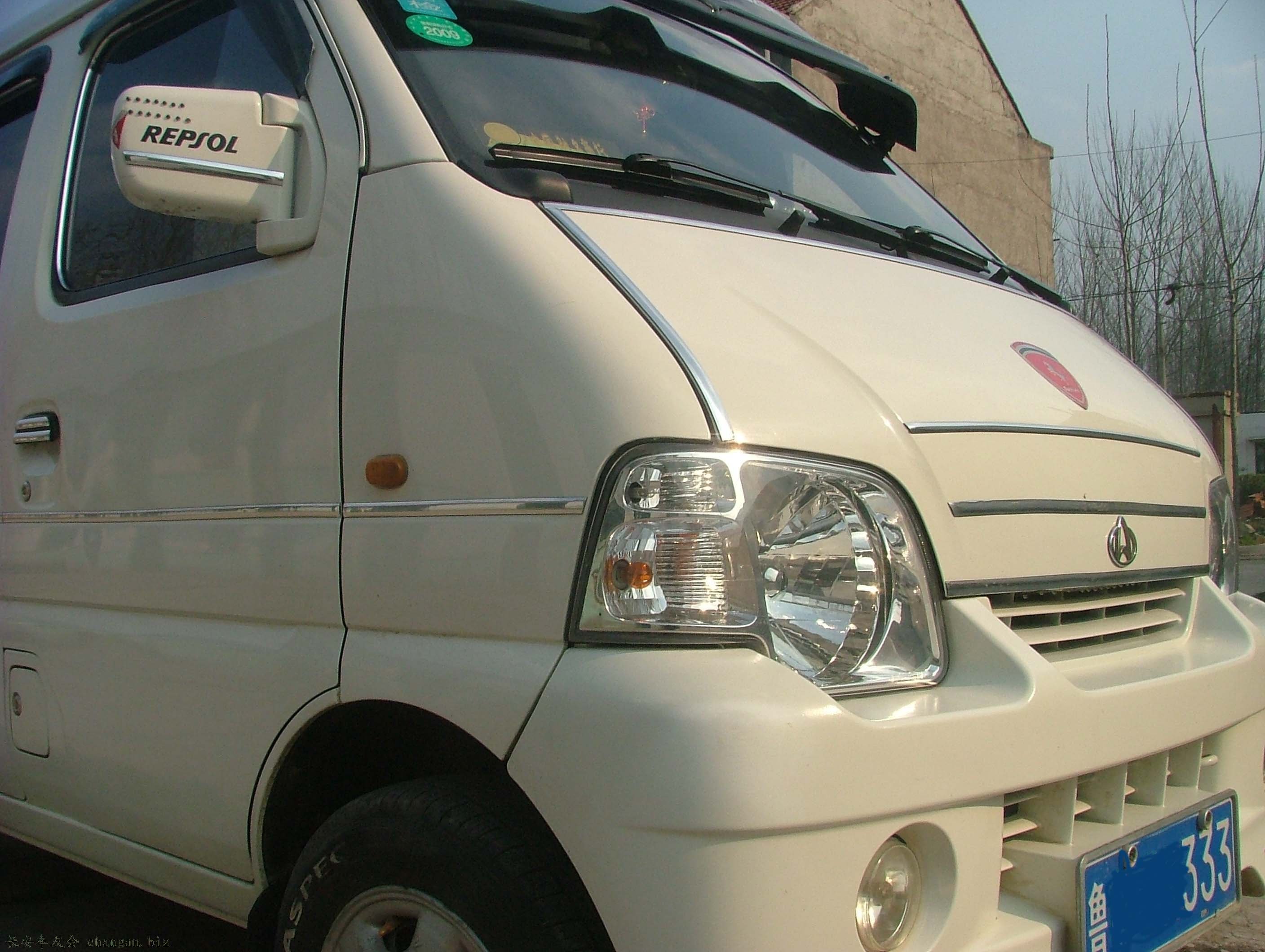

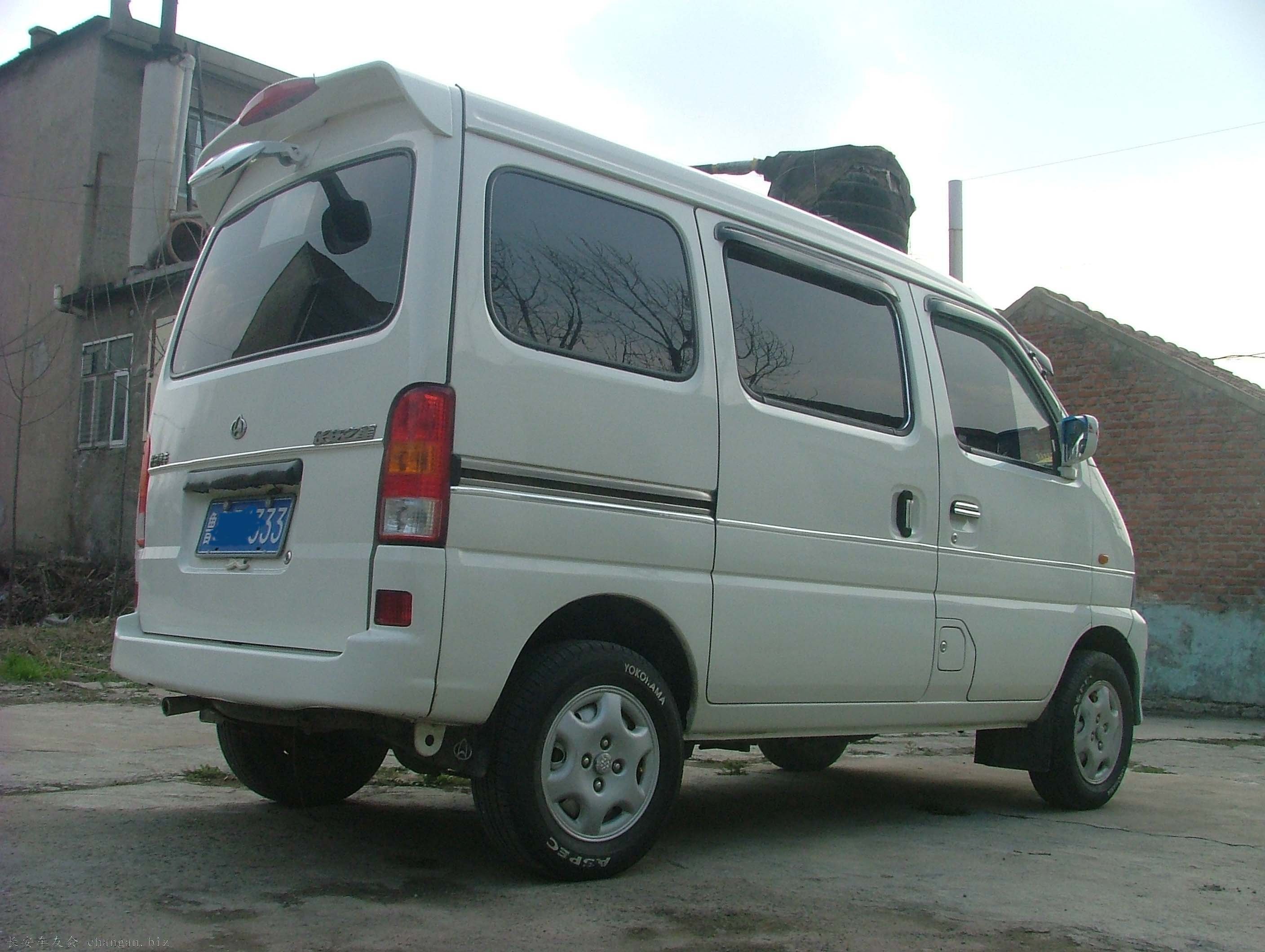

还是它...................每个后视镜用灯泡14个,两排,每排7个,每个灯泡2毛...灯泡计5.6元,其它胶水,焊接,玻璃胶等...费用就算10元吧,就是时间用的比较长.另外上面照片里的前挡风玻璃上方的SUZUKI太阳挡花费计100元。太阳挡的作用就是挡太阳了哈,呵呵。。。至于风阻倒没感觉有多大影响,感觉倒是向下压风,向下压车头,感受风阻大的车友可以检查下安装的角度是否合适,两边卡子的支架位置是否和车体接触,这里不要让它和车体接触,否则容易引起震动产生噪音。当然也起了装饰作用。

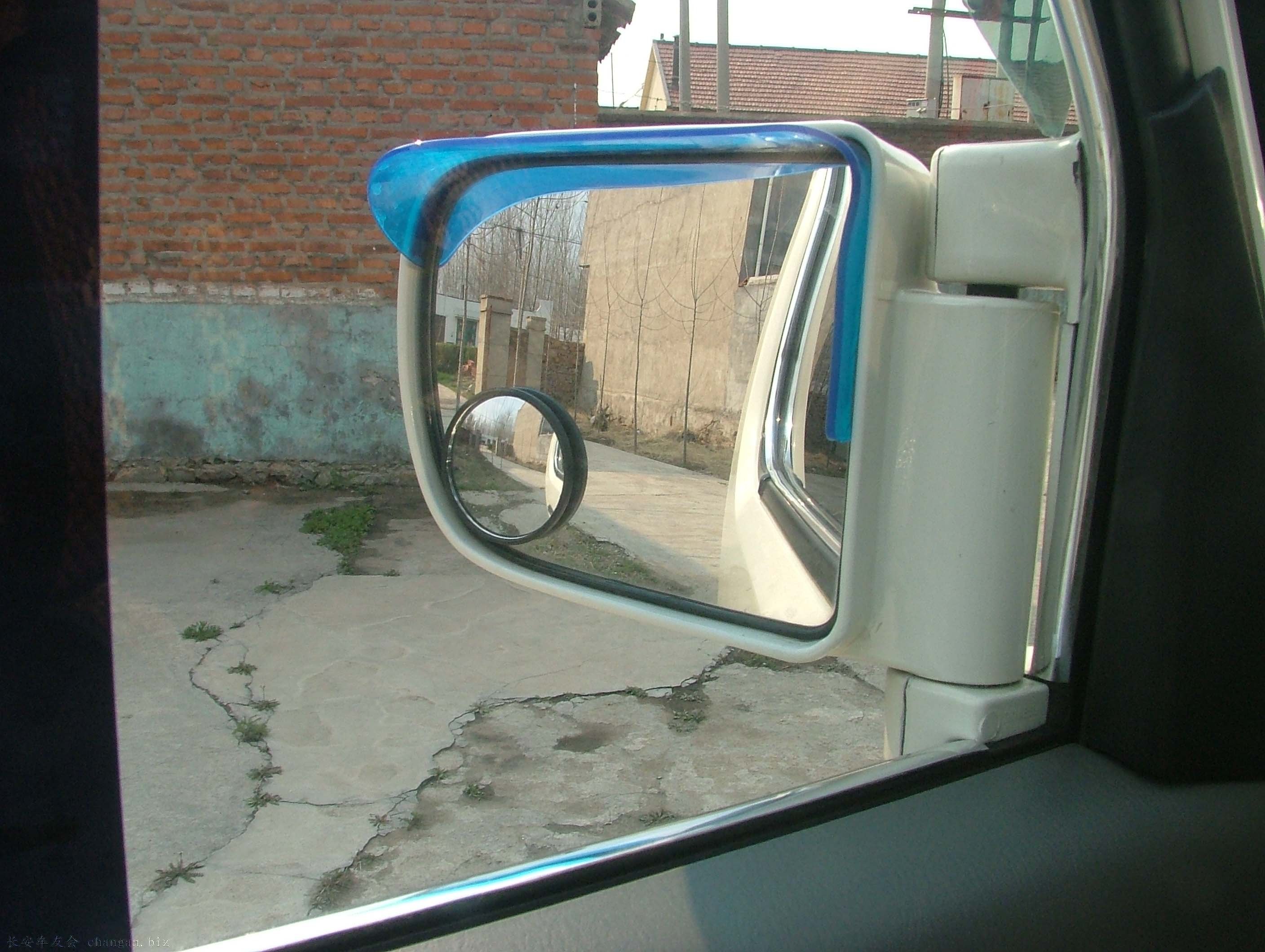

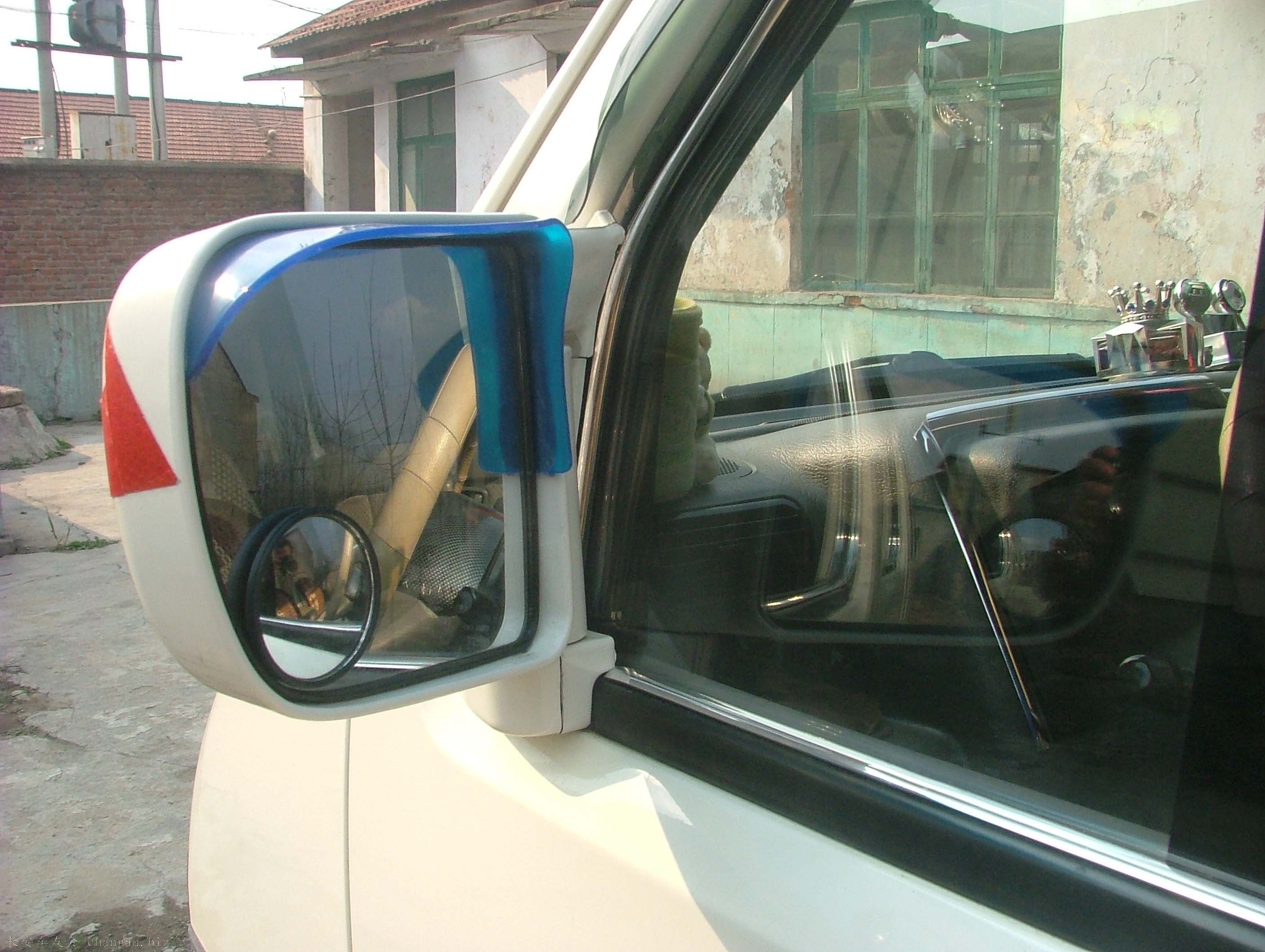

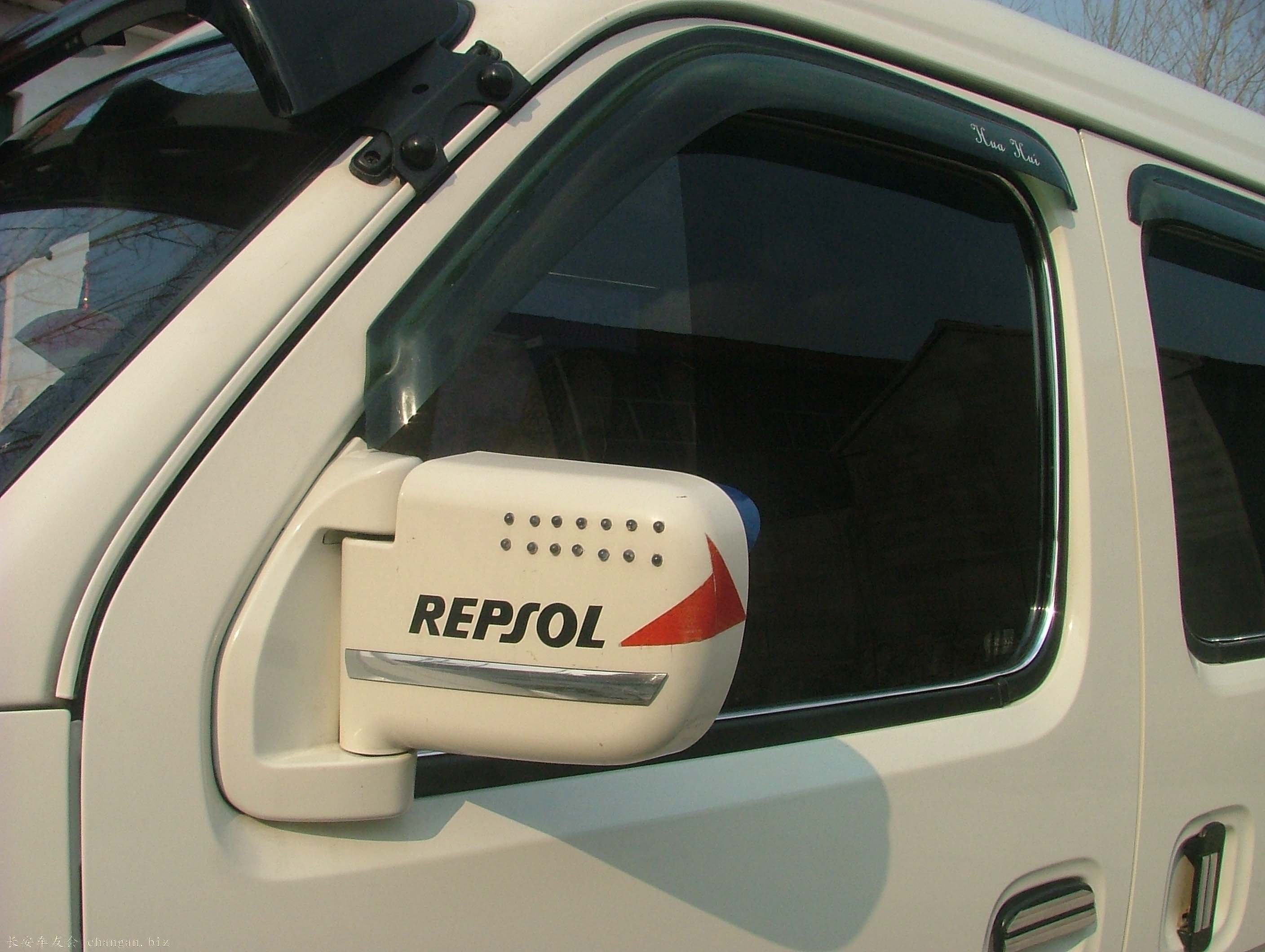

后视镜雨挡....透明软像胶材料(25元一对),再冷的天都折不断.不是那种普通的硬塑料的10元的.此款雨挡也不知道是适合什么车用的,原来设计的是粘在外面后视镜的塑料卡上的,但本人认为那样的效果有失美观,看起来会比较粗糙,一看就是后粘上的,呵呵...本来粘住的那个边缘的部分是厚起来一部分的,所以像我这样粘在后视镜的内侧比较将这个厚边缘打薄,直至能刚好放在内侧且让镜片的边缘能起到一部分压紧的作用,不至于开胶,虽然自带的是3M胶.且不能影响镜片的调试.这个工作主要是打薄边缘厚出的那一部分,拿壁纸刀一点点的打薄,这两个雨挡装完用了近两个小时,呵呵...效果就是下雨的时候后视镜不再有雨水顺着流,视线不再模糊.

从里面看的效果.....
