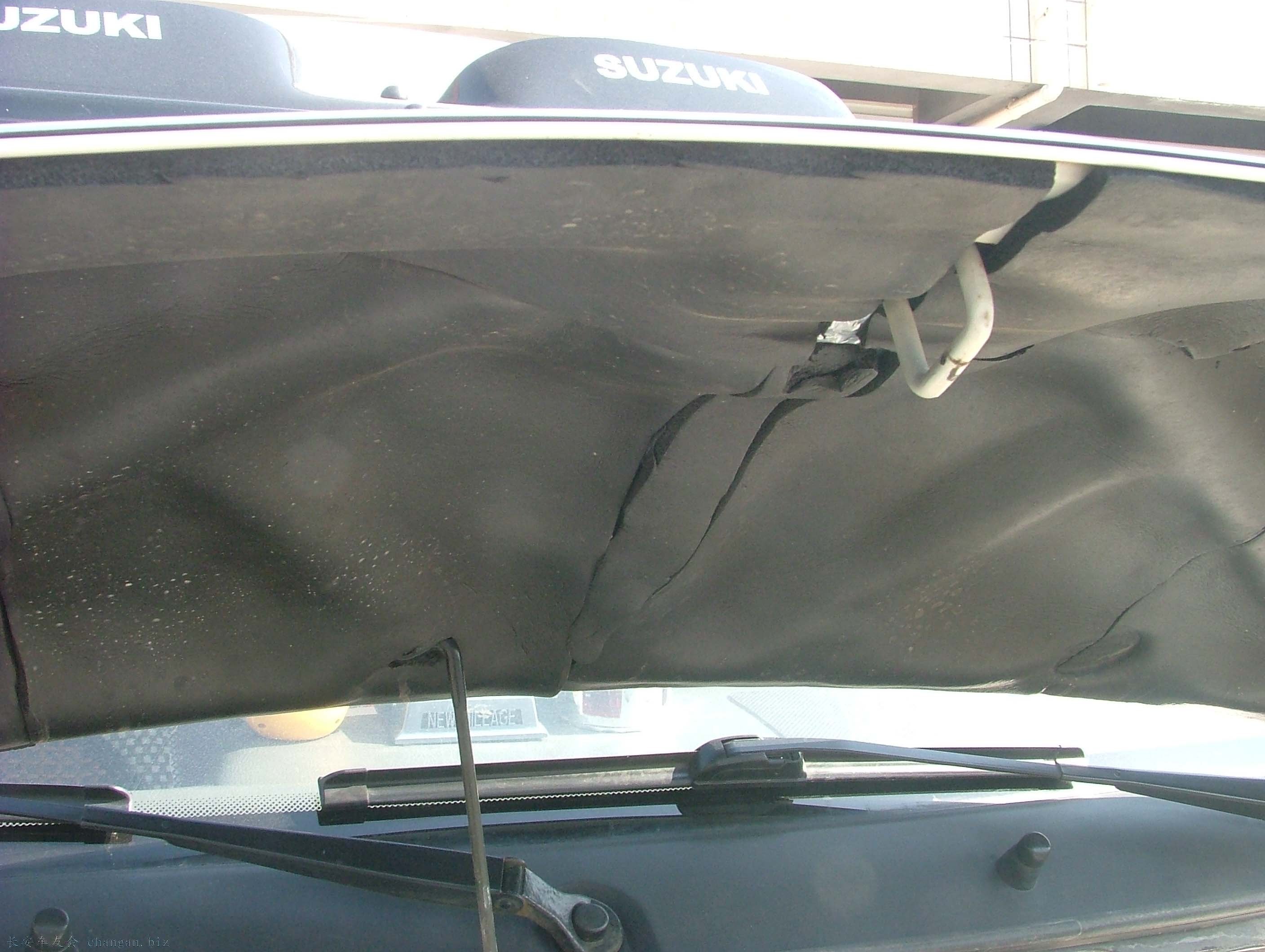

前盖的隔音降噪...也是先板再棉....前盖和下面车体吻合的接缝位置我加上了D条密封条,既隔音又防灰尘,扣上后原来的大缝隙没有了,哈哈......很多车友认为吸音棉会吸水,这里说明下,那是因为你买的棉质量不行,好的棉是不会不防水的.再就是施工的时候把比较容易造成造水的地方预留小水槽,以备后患,还有D型条上适当位置也要预留排水槽.

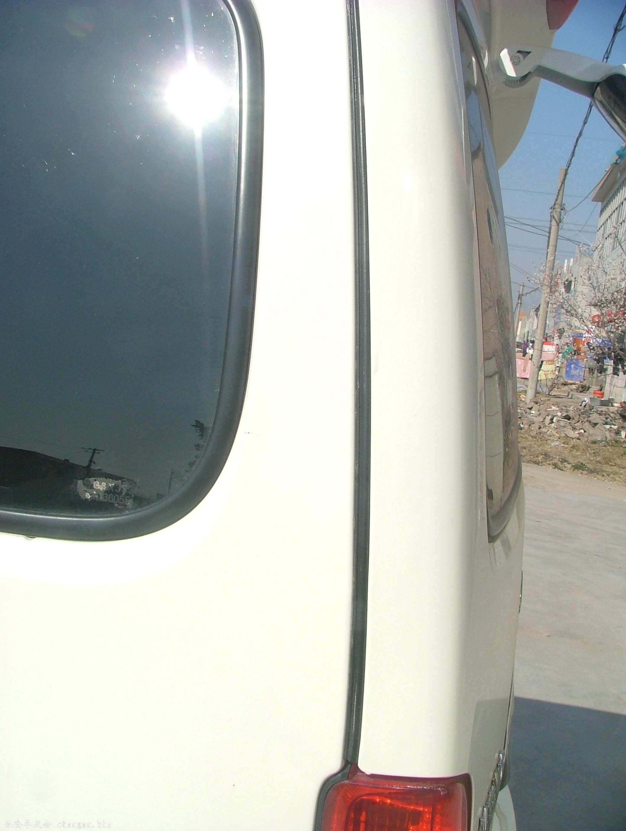

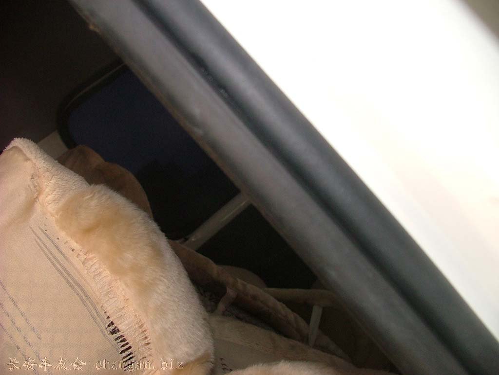

全车隔音降噪之全车门密封部分.5个车门加上前盖全车玻璃都进行了二次密封.5个车门和前盖使用加厚的D型条进行了二次密封,我买的这种加厚的D条本身是不带背胶的,反而那些2元钱的便宜货却都带背胶,呵呵...所以才又买了25米3M双面胶粘上去,很牢固.原车的密封条特别是前两门,你坐在驾驶室里关上门后仔细看一下前面的那个拐角处,直接都有个缝隙,隔音能好吗?风都能进来.....这个拐角的位置我加了两层D型条,现在不仅没有缝隙了,而且关上门后,D型条和车体的吻合处咬的紧紧的,D型条的二次密封对减少风噪起到了很大作用.车子的噪音主要分为发动机噪音,车体铁皮震动噪音,底盘震动噪音,行车时卷起的石子等打击底盘等形成噪音,风噪和胎噪这几大部分,所以我一一全部都做了.

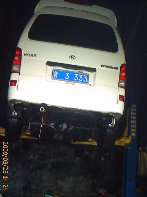

用D型条对后尾门进行的二次密封,整个尾门一圈全做了.密封好多了,且原来的大缝隙是不是也没了?也美观的多了.当然做完后尾门就很难关死了,你可以对尾门下面的锁扣适当做些调整,调整的位置自己试下找到最合适的位置,既能关死,又要保证卡牢,我的锁扣现在已经调到最外侧了,即使这样关尾门时因为全车密封的太好,气压太大,尾门都关不上,向下压尾门时感觉就是浑身的力气用不上,气压太大.所以我现在关尾门时都是先把前门打开,再去关尾门.

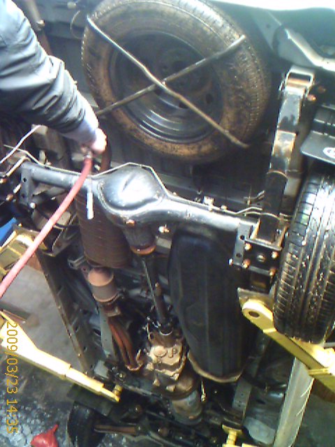

 楼主| 发表于 2009-4-2 12:42:12 | 显示全部楼层
先把车举起来。。。。。星星就这样直接性的走光了,裆部直接漏了出来,呵呵。。。。
 楼主| 发表于 2009-4-2 12:45:57 | 显示全部楼层
开始洗车。。。。做好这一步是保证后面的效果的大前提。一点点从里到外的把外有脏东西都搞掉。。刚开始忘记把备胎拆下来了。。。又把车子放下来把备胎拆下来,然后又举起车子来继续洗。。。。不拆备胎的话备胎会挡住很大一块面积无法喷胶。
