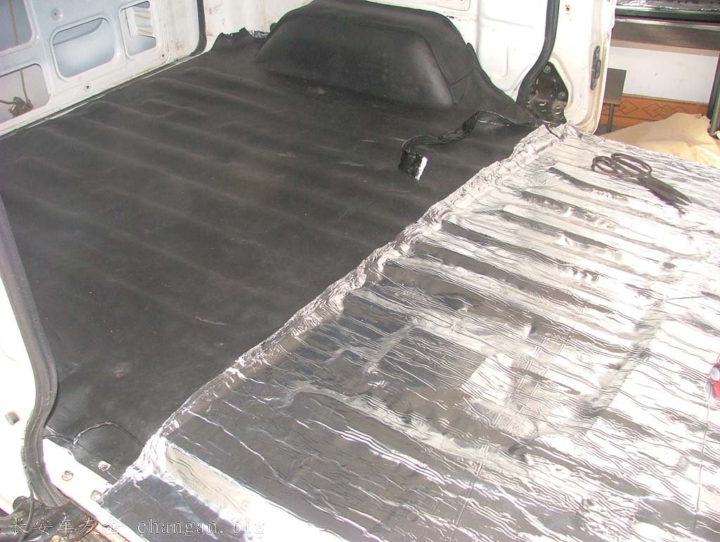

我车重中之重之全车隔音降噪.....工程量比较大,自己一个人抽时间连晚上加班,总共用了一周的时间才算完成...这个工程是在全包内饰之前做的.我车现在隔音降噪方面可以说已经做到全面了,包括:车底/5门/顶蓬/防火墙/上盖/底盘装甲胶/门窗双层或三层密封等....听我一步步道来....我首先是做的车内的底盘部分....首先把全车坐椅拆下,手刹杆套拆下,原来车内铺的地板革等拆下.....漏出整个车底铁皮.然后就是先贴止震板,再贴吸音棉.这里首先说一下我做完全车隔音工程花费的费用.使用止震板13平方,每平方29元,计:377元,吸音棉12平方,每平方26元,计:312元,车门密加存D型条25米,每米5元,计:125元,3M双面胶25米,5盘每盘5米每盘10元,计50元.上面这些东西是发了2次货全部完成后总共用的材料,第一次发的货没够用,所以又发了第二次货.含运费花费900元.用汉高的底盘装甲胶1升装,6桶,每桶70元含运费计:460元,(底盘装甲胶是自己发来的,施工是到修车店里进行的,因为这项工程个人做不了,需要把车用举升机举起来彻底洗干净,然后用气泵加胶枪喷胶,自己没有这些设备),修车店收了100元的施工费用.所以底盘装甲胶这部分花费计:560元.全车隔音降噪工程总花费:1460元.
首先看车内底盘部分,这部分相比其它部分是最容易施工的,因为面是平的,擦干净直接铺就行了,有条件的拿风枪加热一下,我是用的电吹风加小太阳电暖器,呵呵...效果也很不错,栽剪好大小(要最大化栽剪,即一块要做的地方能用一张板下来不用两张板)从一边顺着一点点把各个部分压平压实,这样才会最大会起到减震效果.
 楼主| 发表于 2009-4-2 09:52:09 | 显示全部楼层
止震板铺一层后,上面再铺吸音棉.

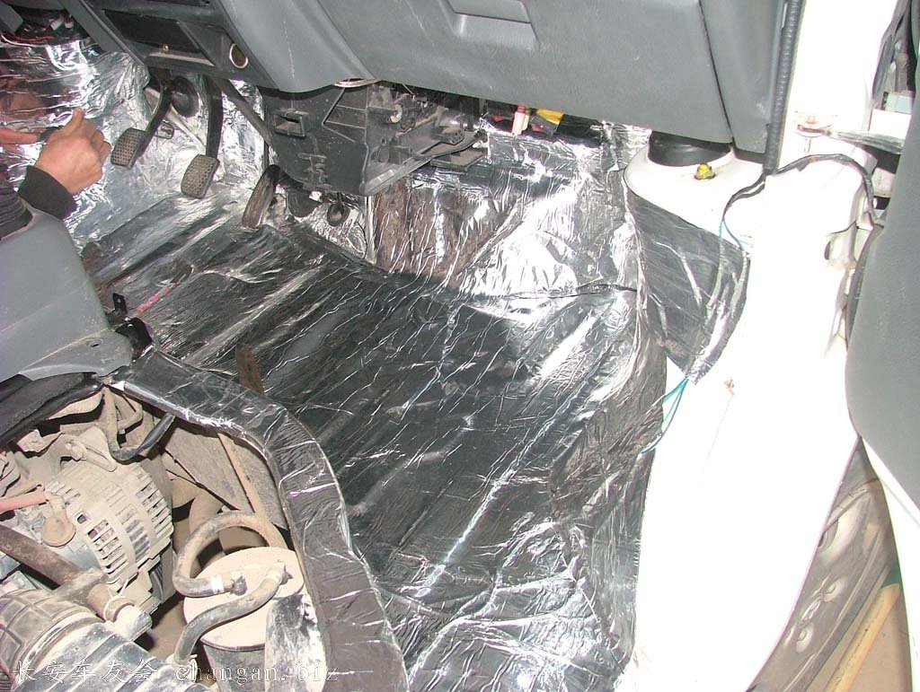

 楼主| 发表于 2009-4-2 10:00:28 | 显示全部楼层

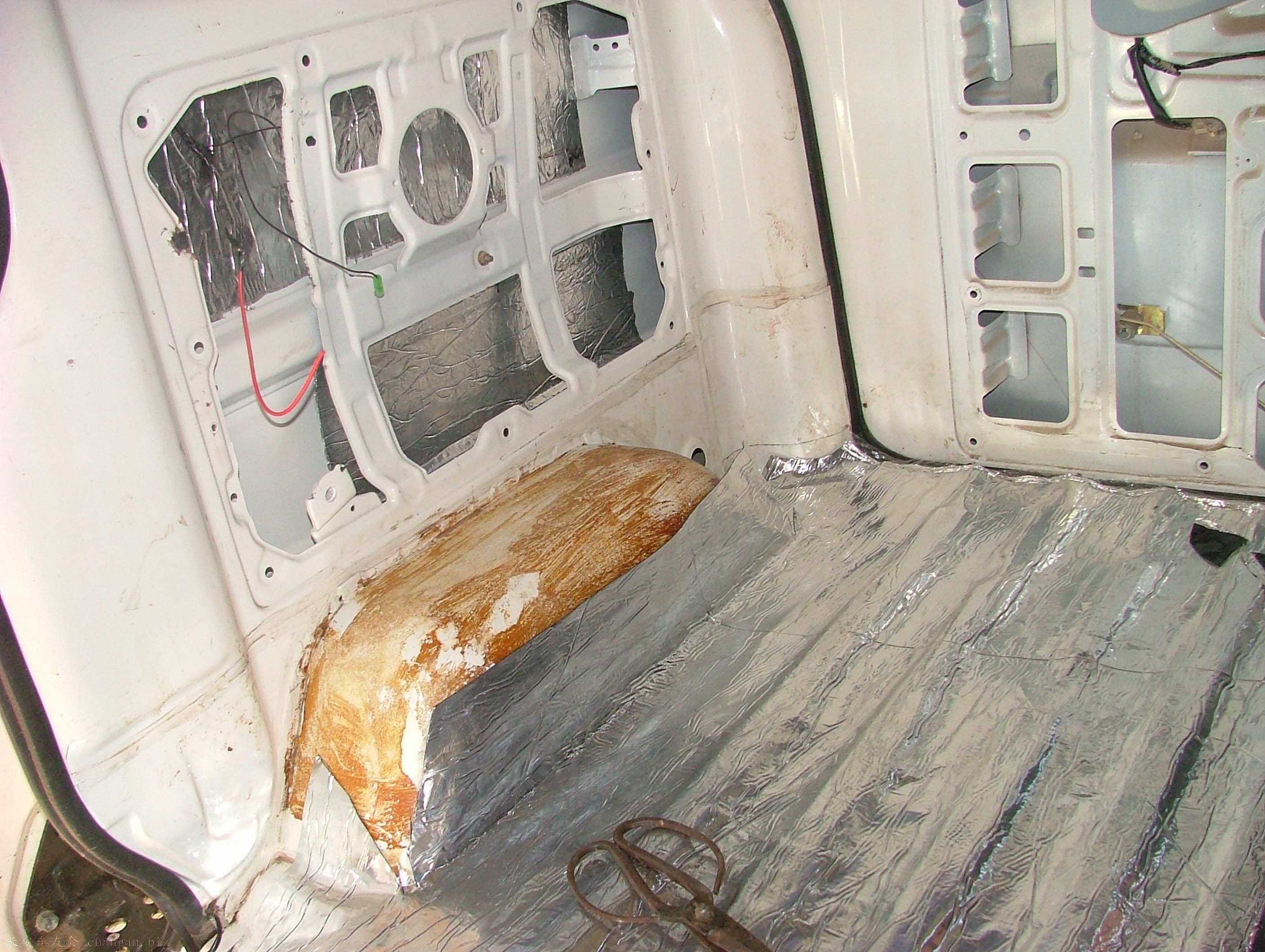

驾驶室部分的施工是最麻烦的,因为不是平面的,也是不规则的,要细心耐心的一点点铺.防火墙部分为防止因拆卸对仪表板造成伤害或松动我没有拆下仪表板进行的施工,光着胳膊把手伸到不能再伸到地方一点点贴上,当然也有工具的配合.防火墙部分的铁皮基本上也全部贴满了.星星的发动机在坐位下面,所以这部分的隔音显的犹为重要,把坐位下的压边都和其它地方一样全部先贴了止震板再贴上隔音棉,一点不漏,包括手刹盒下面,坐位下面的板子上原厂只做了一层薄薄的隔热膜.我在坐位的下面也是全部用止震板加隔音棉两层,栽剪的大小让它扣上后正好和下边边上的压边吻合,这样做完后坐位扣子会相当的紧,以至于扣不上,拿手锤把卡扣的卡子一点点的砸直一点,砸两下扣坐位试一下,直至用尽全身力气加工具配合刚能把坐位扣上为止,扣的死死的,紧紧的.这时发动机的噪音传不上来了,呵呵...夏天坐位也不再像烤炉了...
 楼主| 发表于 2009-4-2 10:07:39 | 显示全部楼层

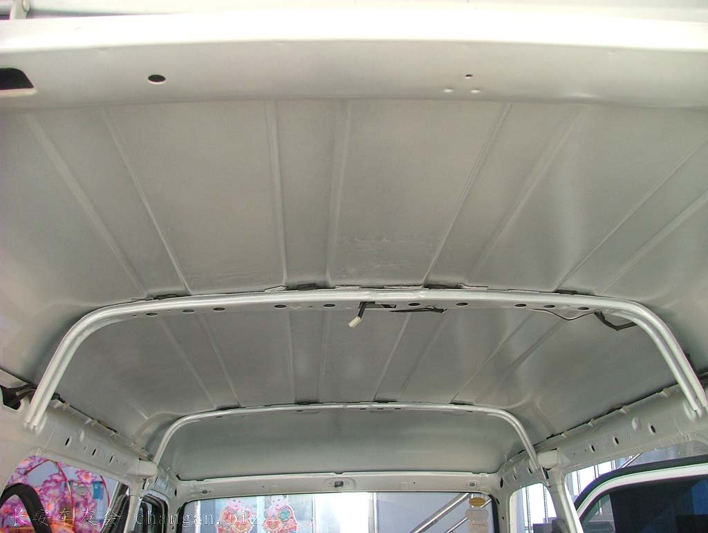

好多车友做隔音只做5门或者只做全车的一部分,所以效果不明显.因为即使你有一部分没做,没做的那一部分产生的噪音已经够让人心烦的了.星星的顶蓬因为面积太大,铁皮又薄,所以引起的噪音比其它地方还要大.所以这块做隔音必做.
顶蓬部分的施工.首先就是把那层棉罩给拆下来.要卸掉各个拉手,室内灯,以及拿开密封条,驾驶室顶上的遮阳板等...托下棉罩自己敲下顶蓬试下吧....那叫个薄啊....比脸盆薄多了....不震动不响那才叫个怪了...不过这块的施工就简单的多了,一个平面的.止震板和吸音棉铺好后,再敲下顶蓬试下,有敲木板的感觉了,蓬蓬的响声.起步时再也听不到顶蓬震的嗡嗡响了..

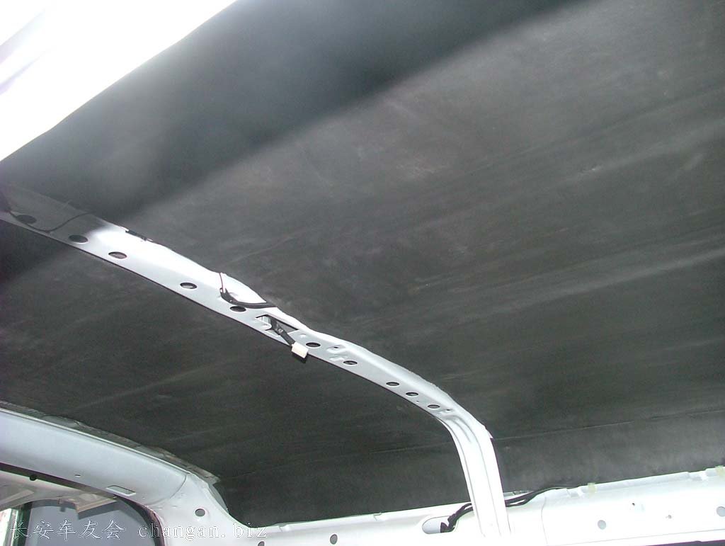

 楼主| 发表于 2009-4-2 10:10:44 | 显示全部楼层
顶蓬铺完后的效果,这里要注意那两根横梁,有的地方或许已经颠的或震动的开焊了,更容易引起噪音,所以这两个梁上方要特殊处理一下,用止震板在梁上方垫满它,空隙的地方再拿吸音棉堵满,这样梁震动时就不会引起车顶的铁皮一起震动形成噪音了.

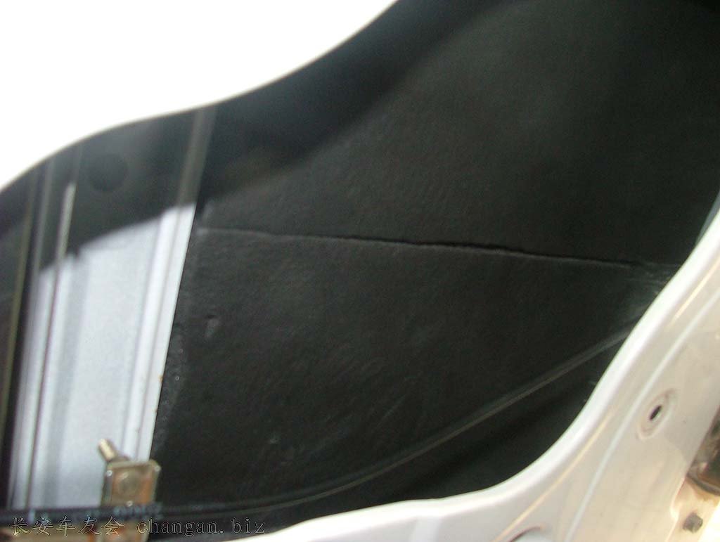

 楼主| 发表于 2009-4-2 10:16:01 | 显示全部楼层
车门的施工也是比较麻烦的,因为得从各个空隙里伸手进去一点点贴上并压平,施工时光着胳膊,这样手才能伸的更远,才能够着车门的最底部,把整个车门都贴满.我的5个车门最外层的铁皮都是先贴止震板再贴吸音棉,然后门里侧的支撑架构部分再一整张贴满一张止震板做三层隔音,当然这一层贴上后要把各个压住的拉线,嗽叭等给扣出来...要不你的拉手什么的就拉不动了,呵呵....5个车门都是这样施工的,三层隔音.
