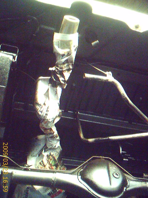

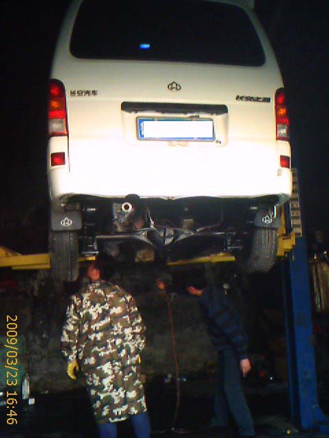

喷胶中。。。两个师傅轮流喷,一个人举着手喷一会就累了,呵呵。。。。两个人忙了整整一下午才帮我喷完,100元施工费还是值得的,我在一边看着,两位师傅干活还是很仔细的,没有放过该喷的任何一个边边角角。在车底钻来钻去,装甲胶的味道很难闻的,刺鼻。

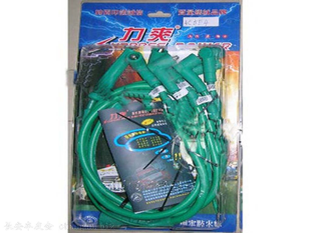

动力改造方面。改动力的话也就是在进气,点火,排气这三块下功夫,效果可以说有限,因为改这些你不可能把1升的改到2升的动力,呵呵。。。
只把点火这块改造了一下,使用了电装的铱金火花塞90一颗,4颗360元,力爽二代的点火线240元,含运费计:620元。点火线圈使用了车友们反馈使用效果比较好的不懂的LS400的,含运费120元。铜柱加工好了的,回来自己用角铁做了个支架装上,又用玻璃胶密封了一下,防止夏天下雨行车的时候进水。效果肯定是有的,但不要想像会有什么太明显的效果,点火强了,燃烧好了,油就相对会少烧一点,动力自然会强一点。但还是那句话效果不是那么明显,毕竟我们没有专业性的去测试,也没有专业的仪器去测试。进气和排气方面临时不打算改造,高流量风格会提高进气量,但随之会增大进气噪音,直排会增大排气量,但噪音也会随之扩大。原车的排气还很好,等原车排气不能用了再直接换根好点的不锈钢排气就行了。动力方面共花费740元。
力爽的点火线。

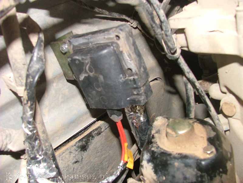

 楼主| 发表于 2009-4-2 13:38:36 | 显示全部楼层
安装好的LS400点火线圈效果。
 楼主| 发表于 2009-4-2 13:40:07 | 显示全部楼层

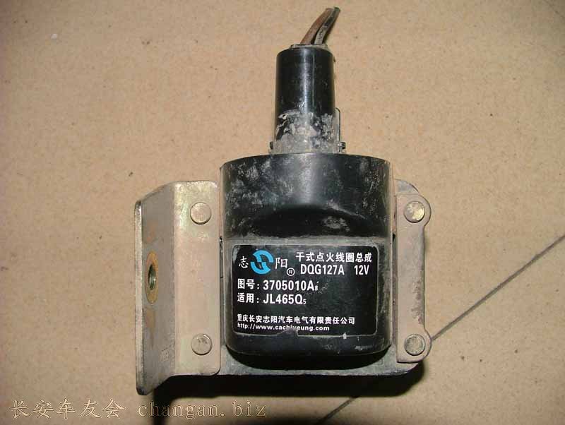

原车的志阳的点火线圈。。。。用了一年就被我当做收藏品了,呵呵。。。。

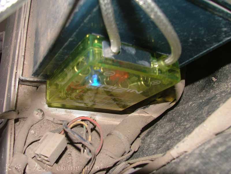

日本原装雷神的整流器,带5根地线,花费180元。好多车友认为整流器没作用,其实作用还是很明显的,使电流更稳定,更洁净,所以最明的就是音响音质的提升效果,再就是使电流更强,做一个最简单的测试就知道效果了。打开大灯,把整流器在电瓶上接触测试,会看到接上时大灯是要亮一点的,这就说明整流器还是有作用的。再就是好多车友的音响会有滋滋的杂声或响声,用上整流器后一般情况都可以解决。

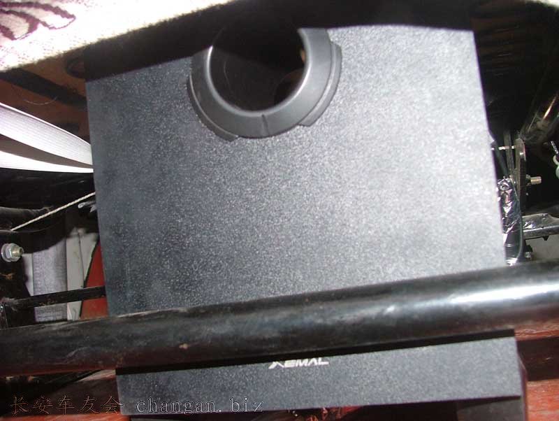

我用的这款电脑用的多媒体低音炮改到了车上,漫步者的X100V,好多的低音炮都是双路电源的,改动比较麻烦,单路的就简单的多,而这款就是单路的。想想去买汽车专用的便宜买不到好货,看上眼的好的又太贵,且不装上还不知道效果!我这低音炮种类不少,但想了想,车内的空间较小,用小的低音炮主机就足够了.漫步者的音箱在IT业大家也都知道了,不是最好的,但也是比较好的了.选用了漫步者的一款小的低音炮X100V,将两个高音嗽叭的外壳拆掉,只使用这两个高音嗽叭,然后按照高音嗽叭的形状在低音炮箱体两边开孔,把高音喇叭安装在低音炮的箱体上,安装位置要近量离低音嗽叭远一点,否则容易造成干扰。在高音嗽叭的音频输入端串上一个最阻,适当降低这两个高音嗽叭的音量,因为这里我们主要要的是低音的效果,这两个高音嗽叭只是为了提高中排的高音效果。低音炮主机外壳是木质的,拆开看了下变压器,是220V交流电变成9V直流电的,和般情况下直流电在上下几V的浮动下工作都会正常的.先找了块摩托车电瓶测试了一下.首先把变压器输出的两根线剪断,记住如果有车友要用电脑的低音炮改,在接电前一定要把原变压器的线剪断再连电瓶,不要只剥开胶皮就连接,那样会短路!剪断后连接电瓶,先不插两个高音副箱,只保留低音炮主机,把音频插到笔记本上试了一下,一切正常,再接上两个高音副箱,效果好的很,和用交流电供电听不出任何区别.且用交流电供电时音量开到最大会听到电流声,但用电瓶测试时却听不到一点电流声,可能是交流电压太高,干扰太大的缘故吧.这个不去研究了.然后又找了个可调变压器试一下,因为车上的电压有时会偏高有时会低,低就不用试了,因为原标准电压就是9V的,把可调变压器输出调到14V进行测试!一切正常!看来漫步者的整流部分还是不错的.14V供电开着测试了半小时,一切正常!没有任何问题!可能放心的装到车上了!好了下面剩下的就是安装了,低音炮的电源我用的随钥匙开关输出的电源,关钥匙断电,开钥匙通电,呵呵....接线很简单,今天主要的时间用在了车下测试和车内重铺专用音频线了.低音炮放在了中排座底下偏中间的位置,这样余下的地方丝毫不影响常用工具盒等的放置.拆下中座来然后正好扣上,紧住螺丝后一点不差的把低音炮紧紧的压住,根本不需要任何固定,因为我做了全车隔音,车底也厚了不少,这样就很牢靠了,用手推,不使劲根本推不动,并且在车底隔音的前提下,即使跑坑洼的地方低音炮也有了减震棉,呵呵...线全部走在上地板革下边,并且全部用铝铂胶带包起来,起屏蔽作用,防止干扰,从低音炮的位置下面割开地板革串出来的线,在低音炮的电源进线上串上了一个保险管,防止因万一出现的其它短路故障而烧毁低音炮,保险管在中座底下伸手即可换上,低音炮上的开关和音量控制等都随手可摸,不过也用不着,调好效果好全部用CD控制就行了.早上8点开始拆低音炮到下午4点才完工!完工后上车测试!和没装低音炮前的效果可以说是天壤之别!低音太震憾了!在雷神整流器和低音炮本身的整流的支持下,这款低音炮安装在我车上不点火和点火后均没有出现一丝的杂音。比我朋友买的汽车专用的低音炮效果强多了.现在低音炮的音量只需要开到三分之一的位置,低音效果就已经很震撼了,平时只需要用CD机头的音量调节整体音量就可以了。
 楼主| 发表于 2009-4-2 14:12:29 | 显示全部楼层
安装好的效果。。。。
