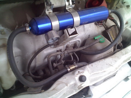

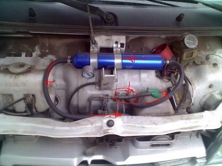

刹车助力其连接方法
连接方法很简单!

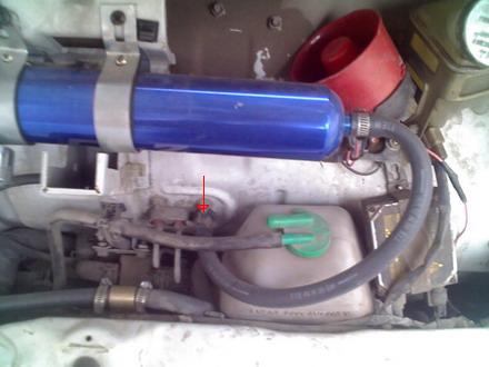

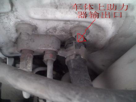

 楼主| 发表于 2008-10-22 08:57:14 | 显示全部楼层
原车的真空助力器是从这里输出的!
 楼主| 发表于 2008-10-22 09:00:18 | 显示全部楼层
原配的管子不抗压,我又去市场上专卖油管的地方买了两根30cm的抗压油管连接的!

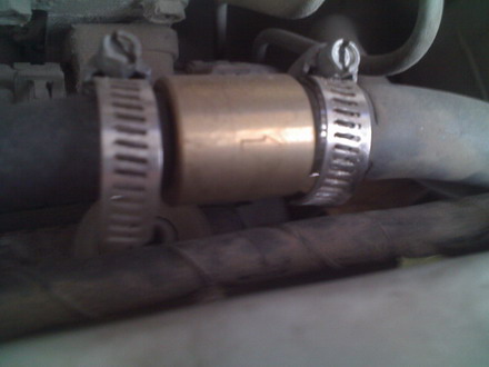

 楼主| 发表于 2008-10-22 09:02:32 | 显示全部楼层
真空表一端的输出口连接单向阀
 楼主| 发表于 2008-10-22 09:04:44 | 显示全部楼层
图片放大
箭头方向是气体能流动的方向,反之则不通气!!!
