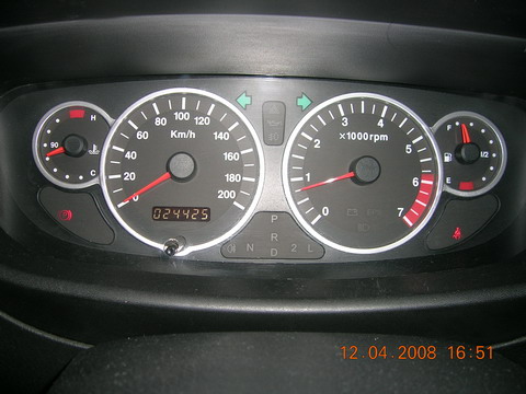

手豪468款刷新了08版ECU的朋友来讨论下, 怎么节油这么厉害了

谢谢胖奔GG,那么怠速怎么看啊?我的小白不熄火呀。。

2.楼主说早上热车转速变高咯,这就是我说的副作用,不过还好解决,这是因为节气门的原因,解决方案-----1。先清洗你的节气门,2,把电瓶的电桩上的连线取开,等上几分钟,等车内的电放完咯后,再连上电瓶的线,就能解决。
