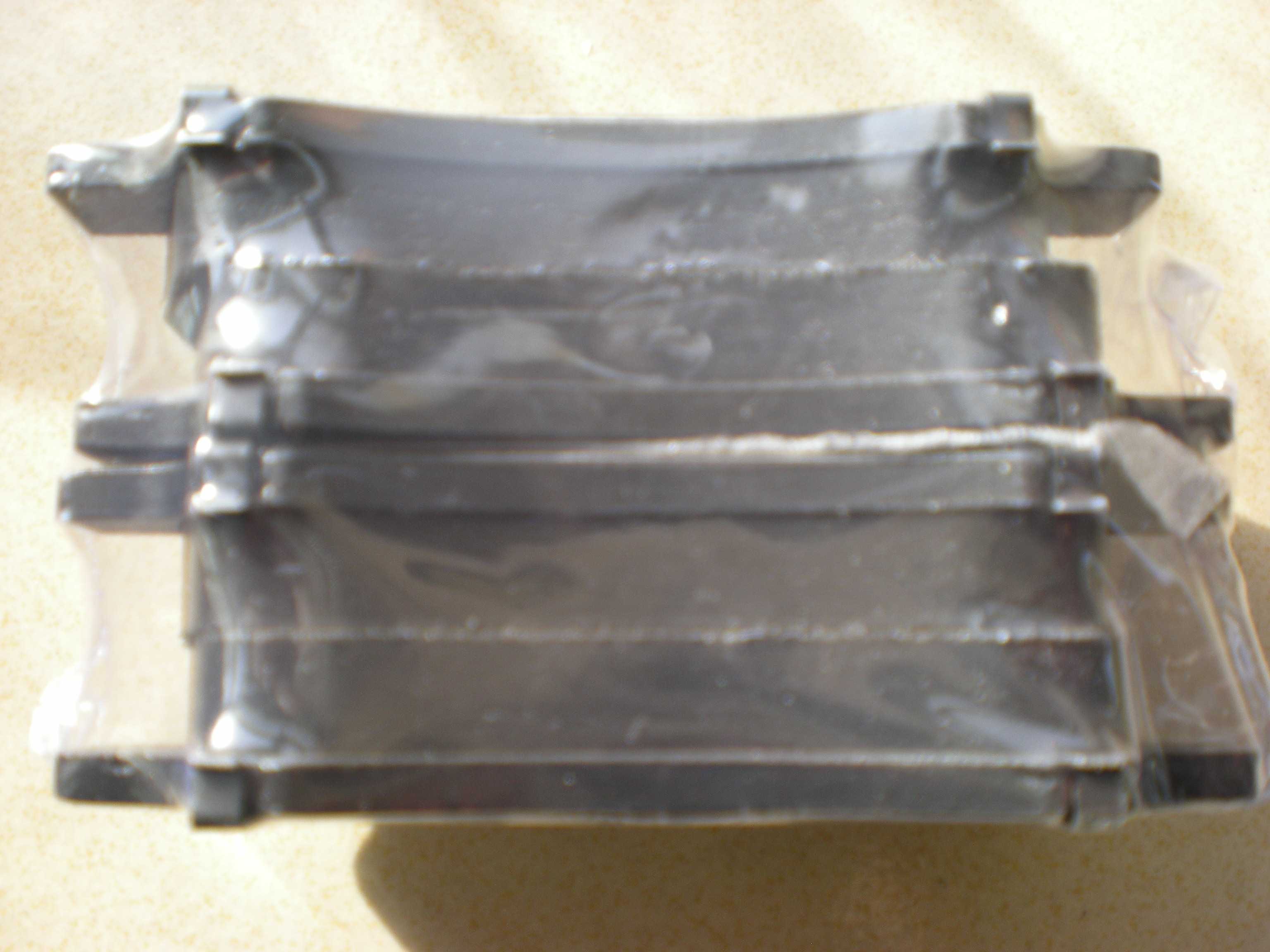

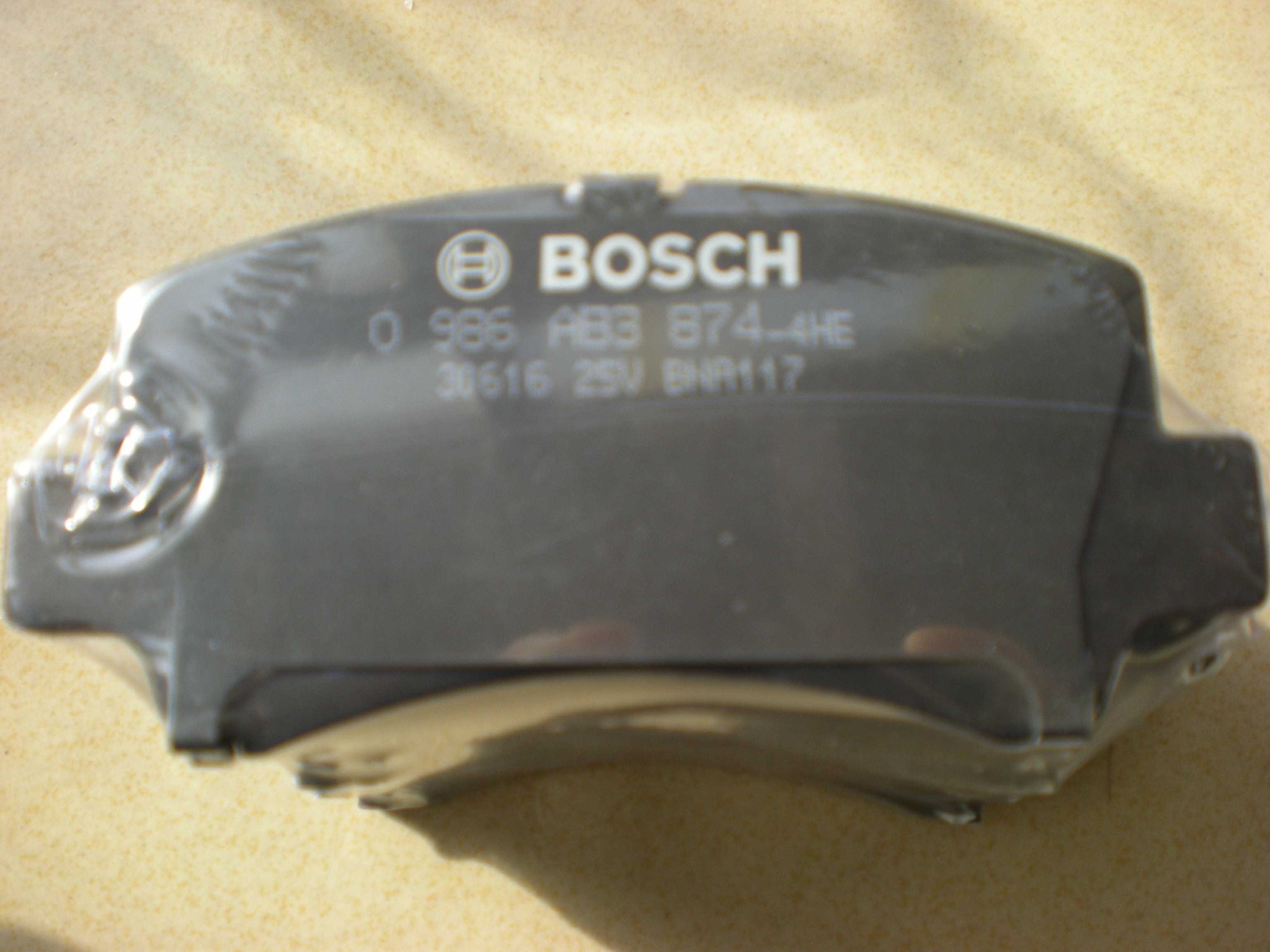

双十一天猫拍下的博士片:60包邮

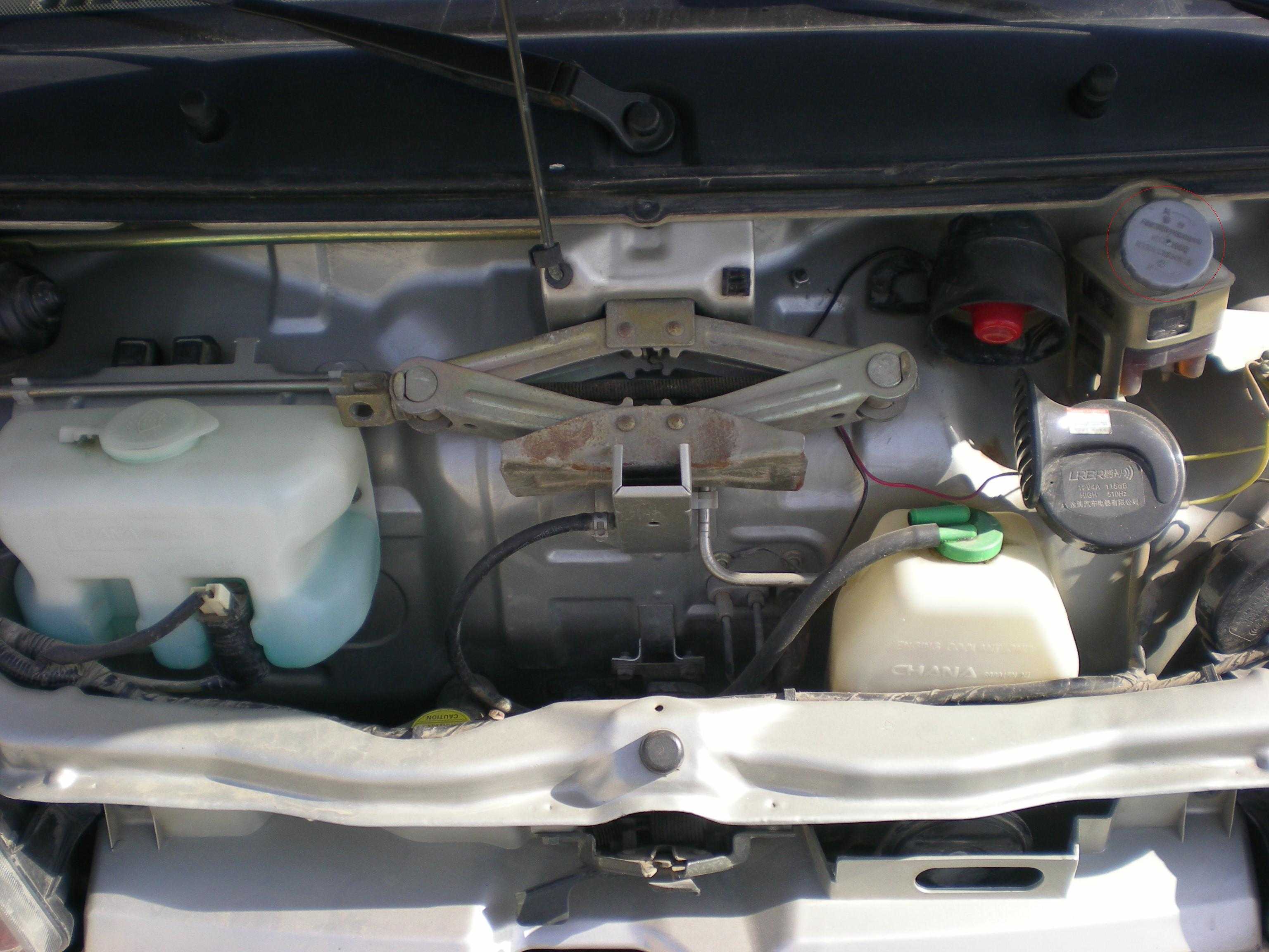

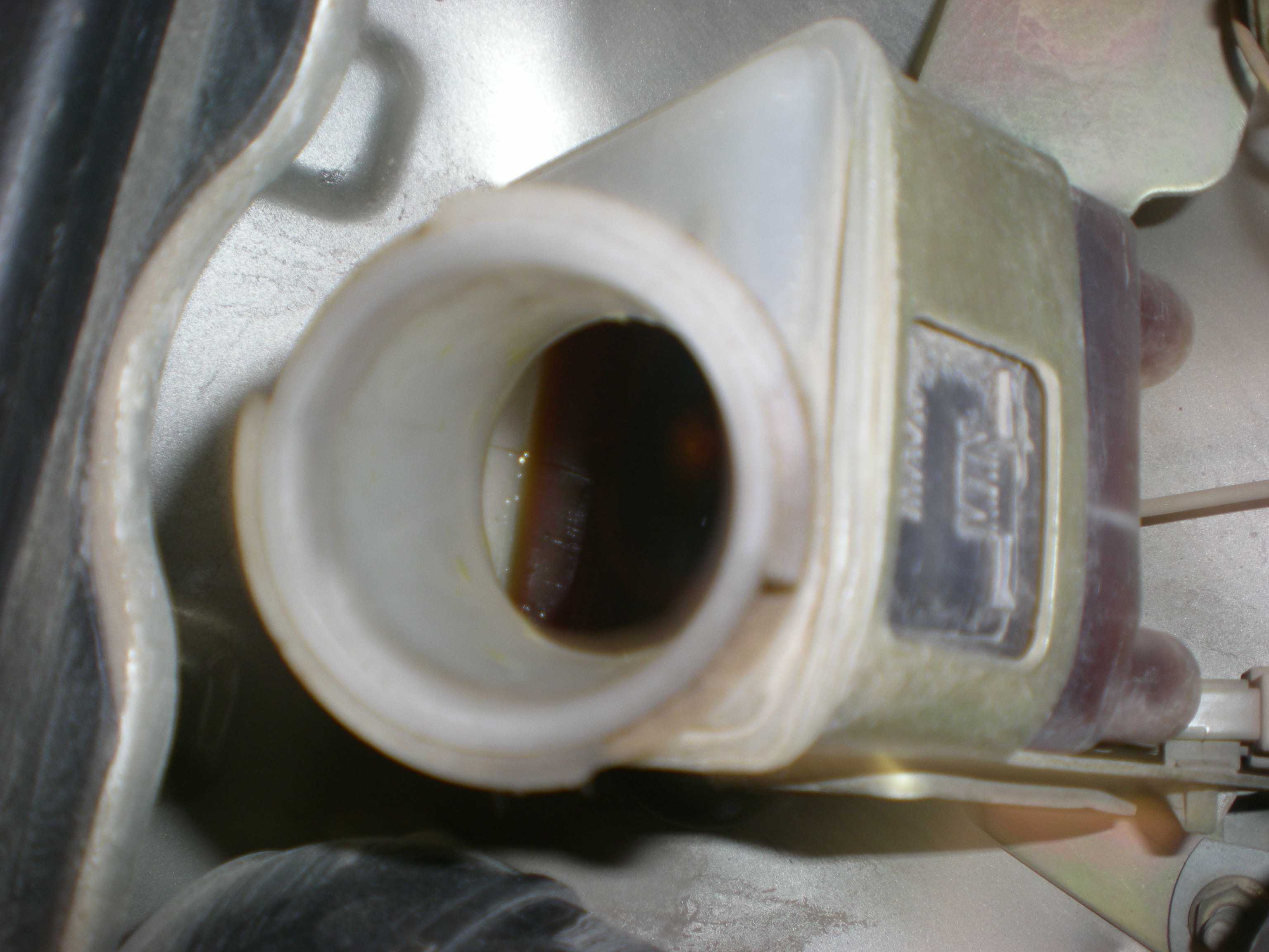

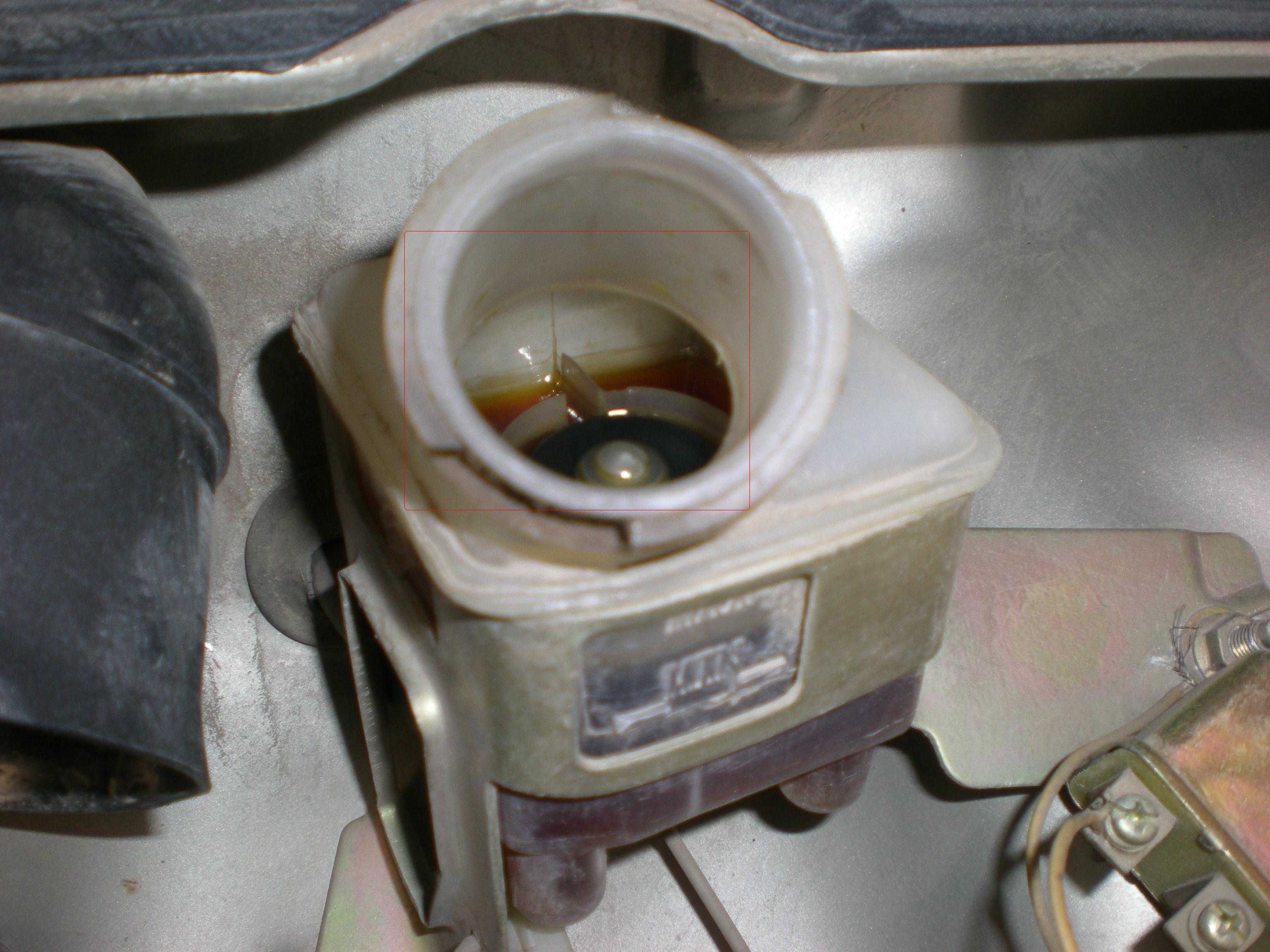

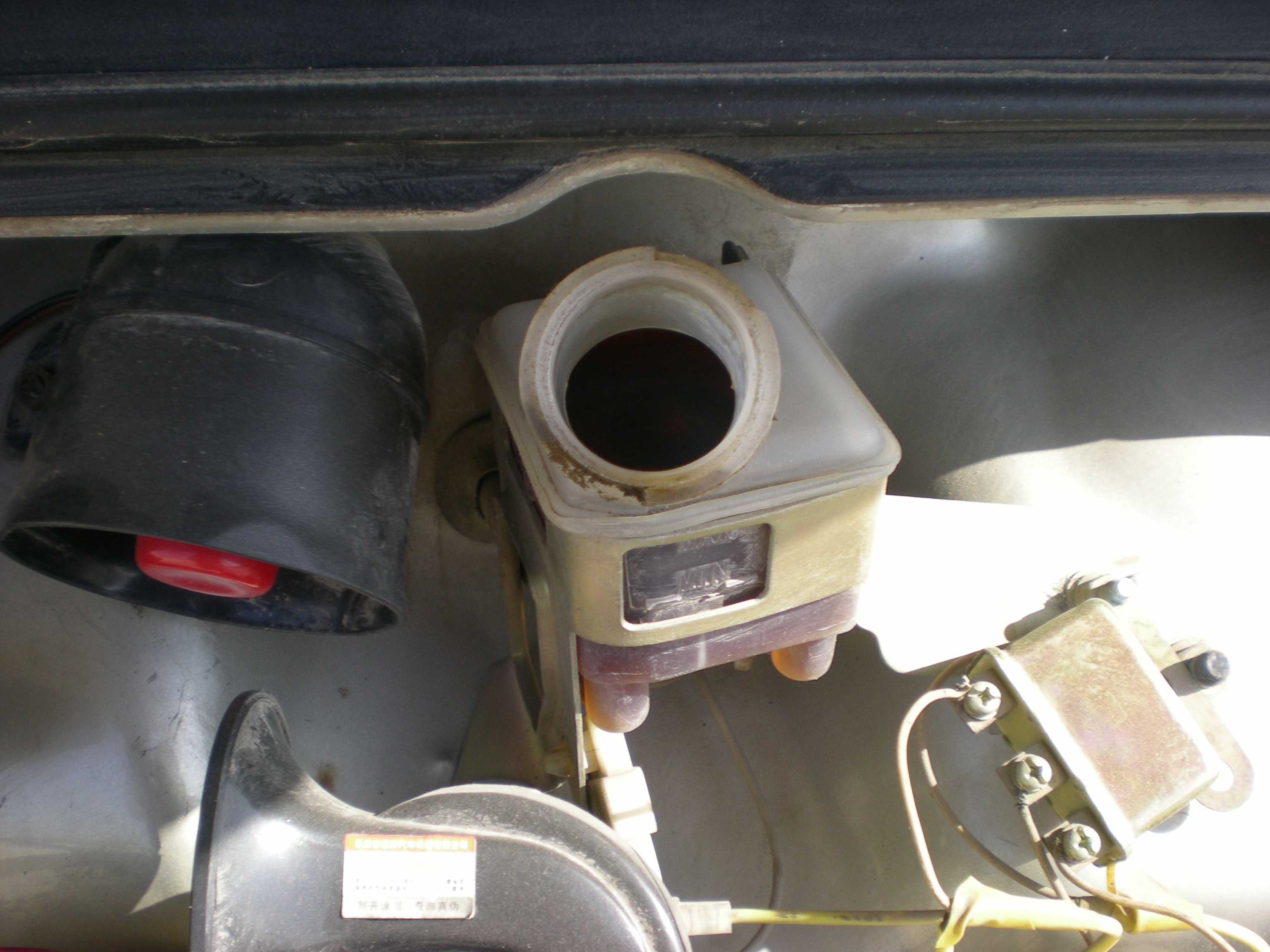

把刹车油储油罐的盖打开,顶刹车分泵时减压,可以看出液面较低,先不要添加

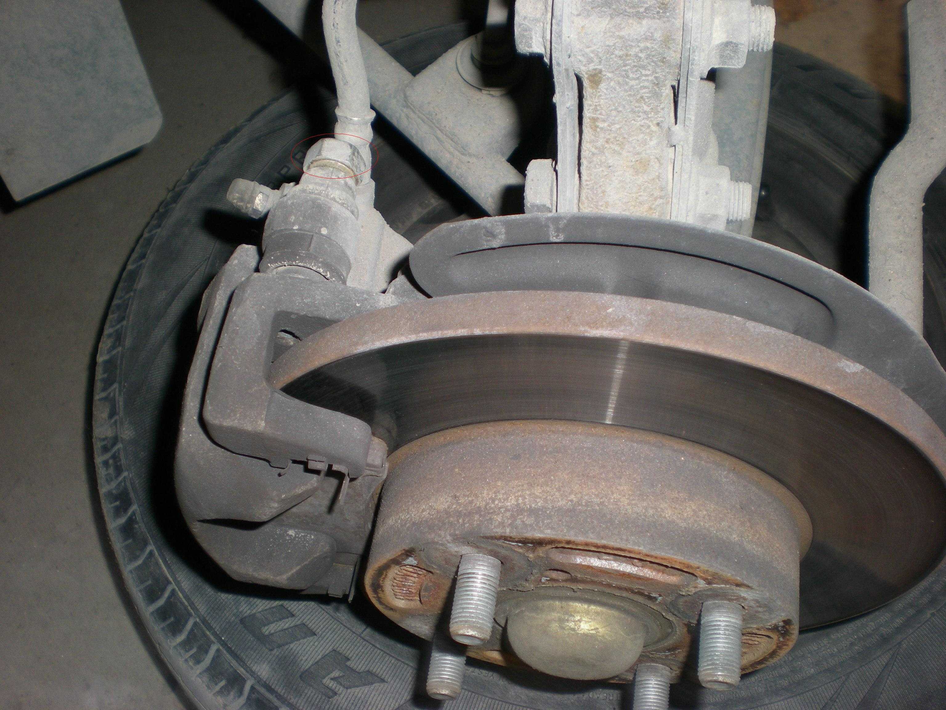

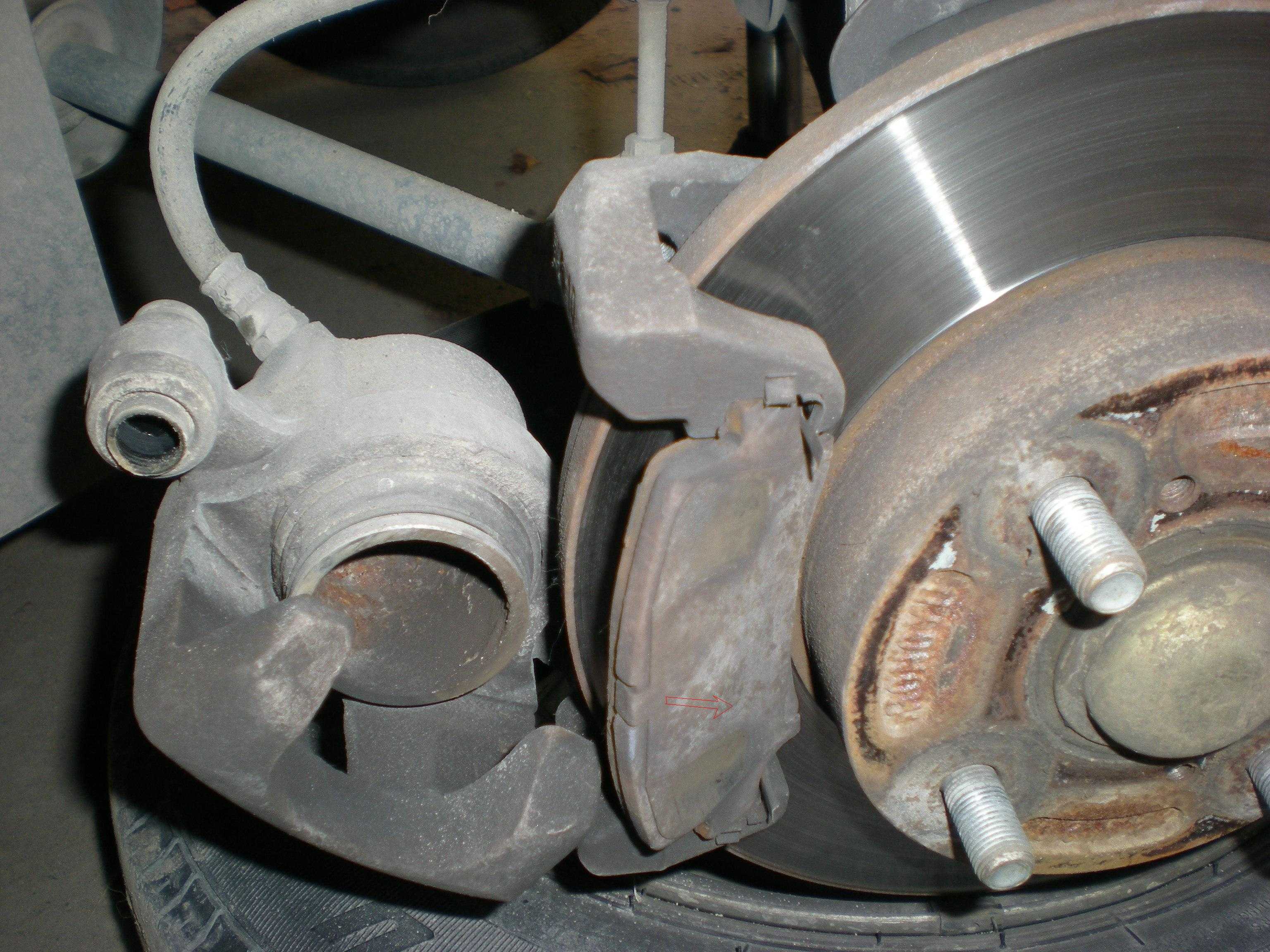

卸下轮胎把轮胎垫在车下防止千斤顶失效

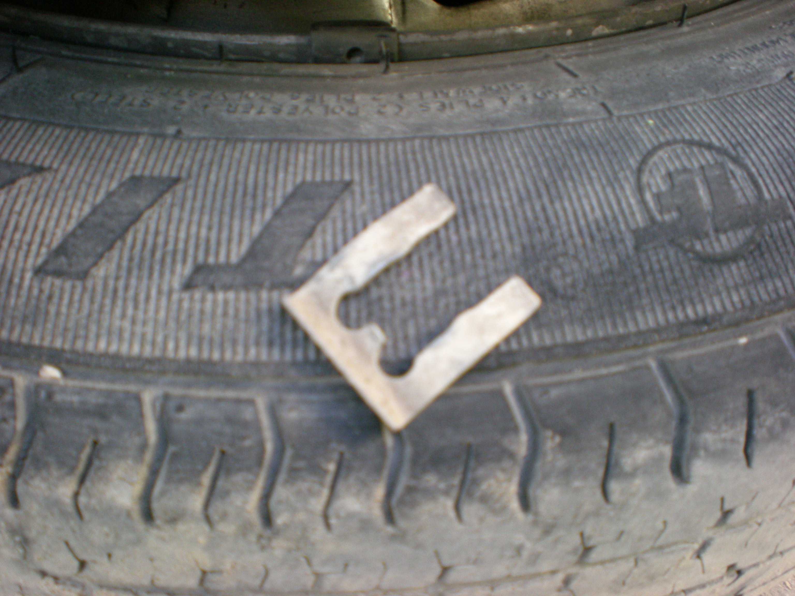

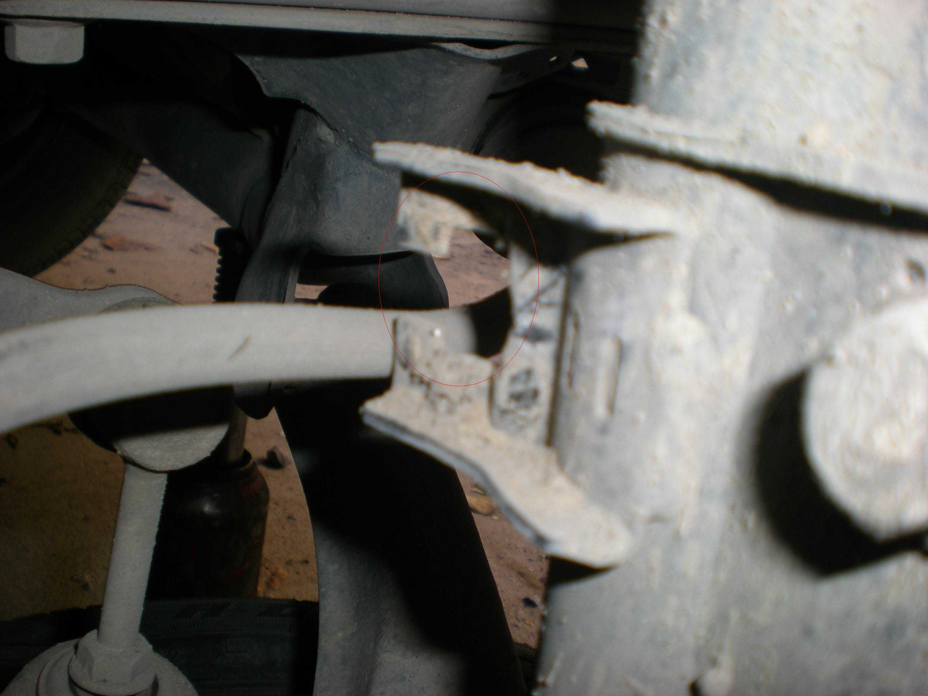

卸下分泵后面固定刹车油管的卡簧

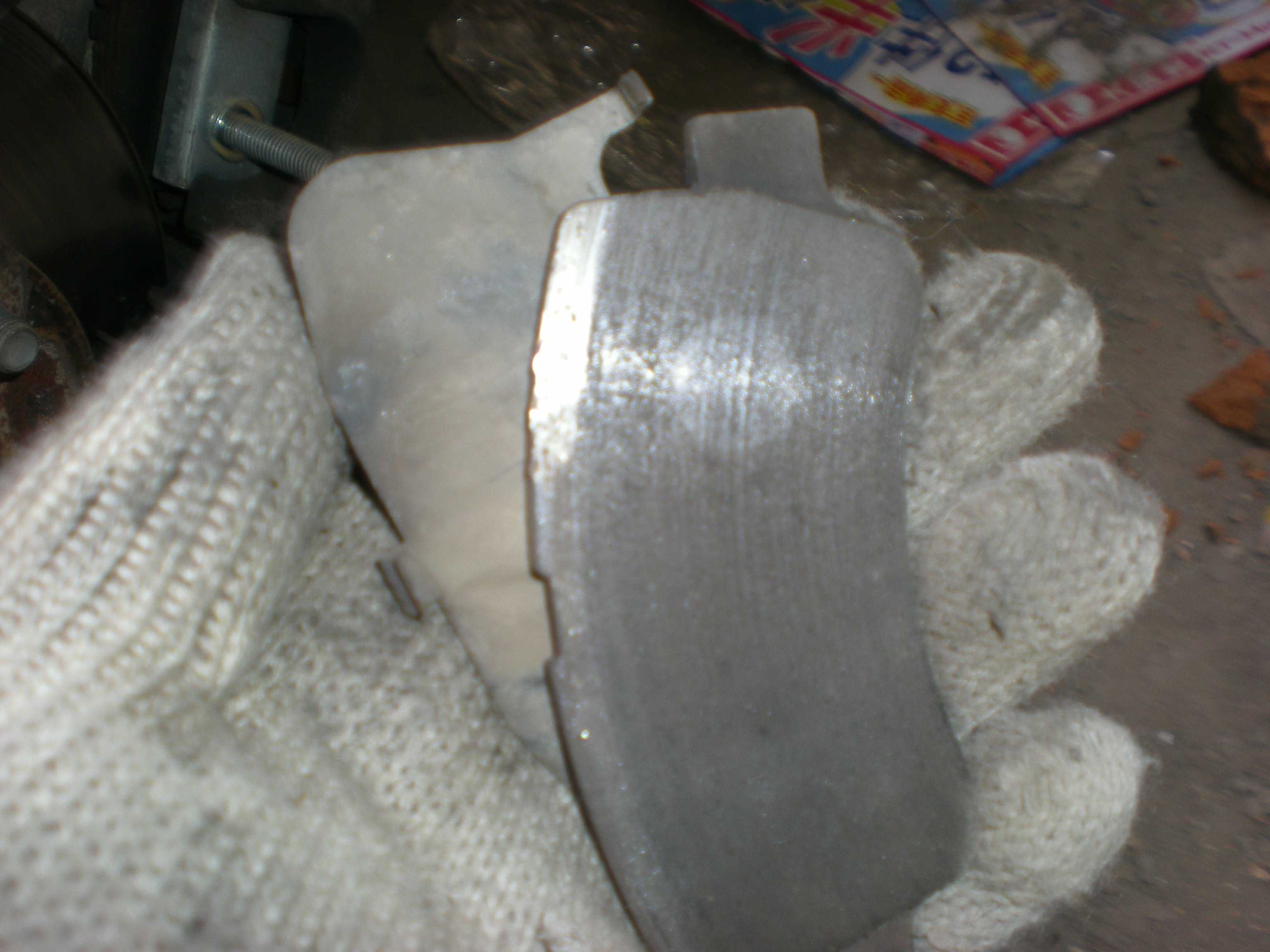

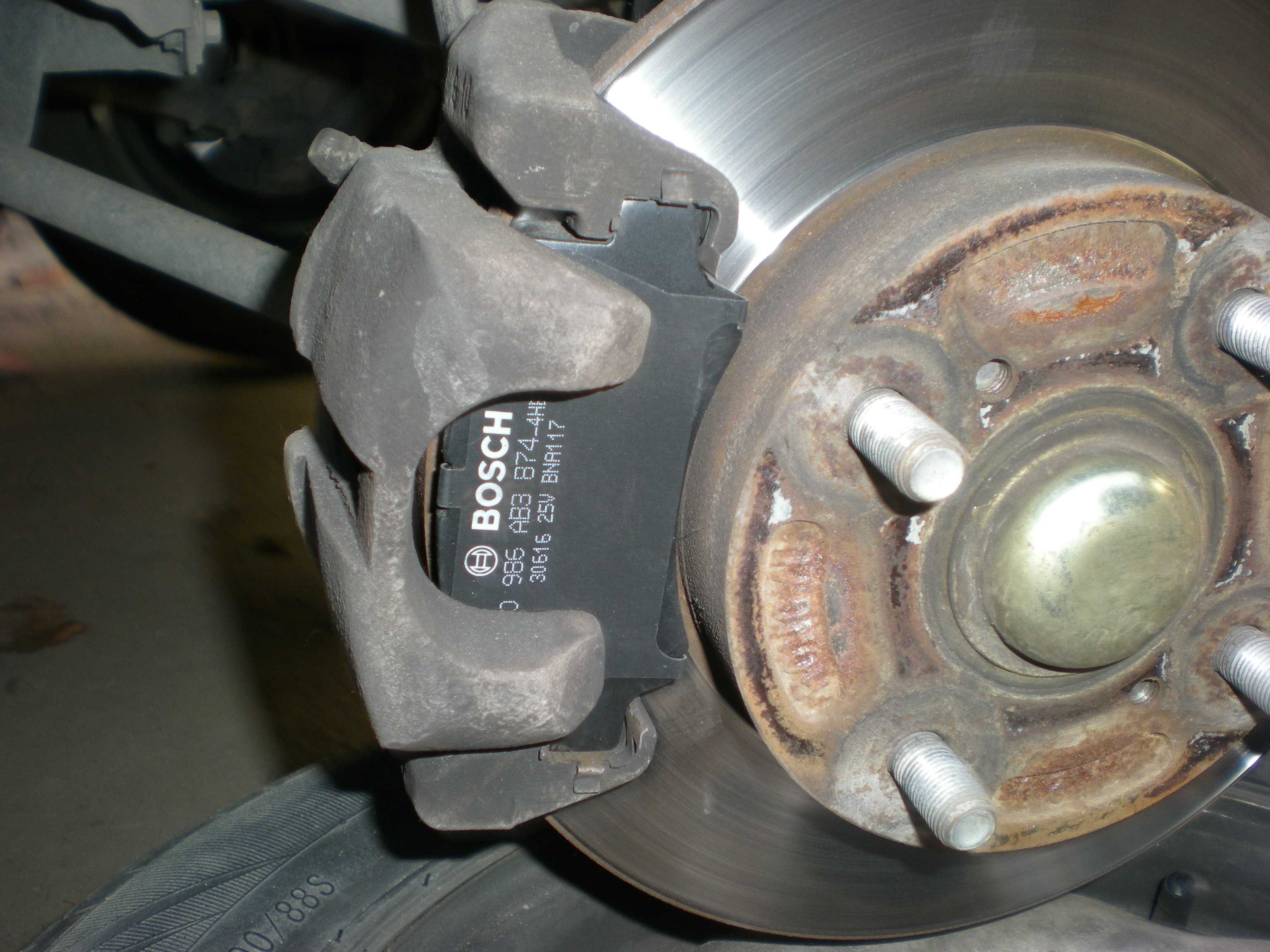

17的扳手卸下刹车片架的螺丝,

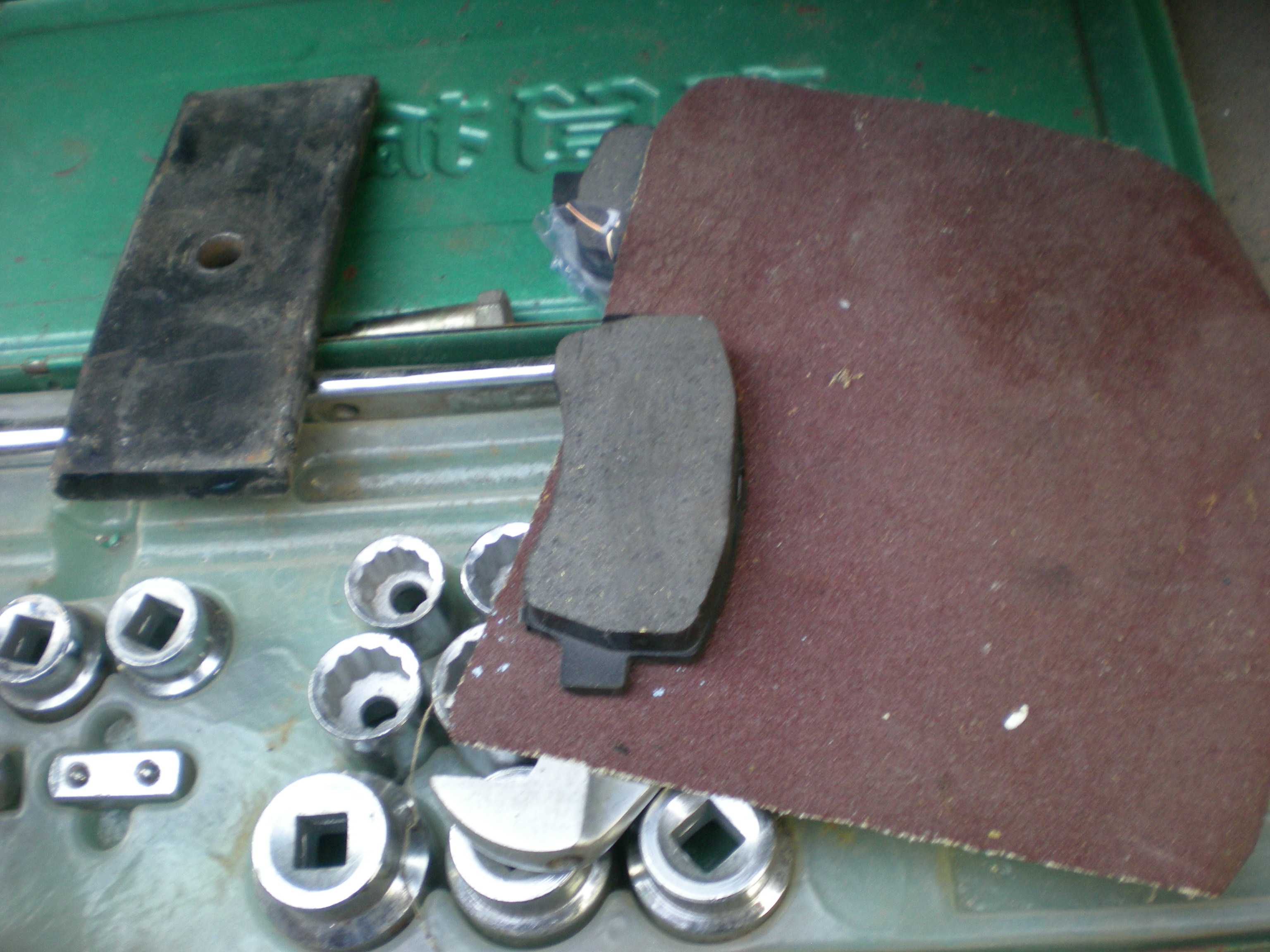

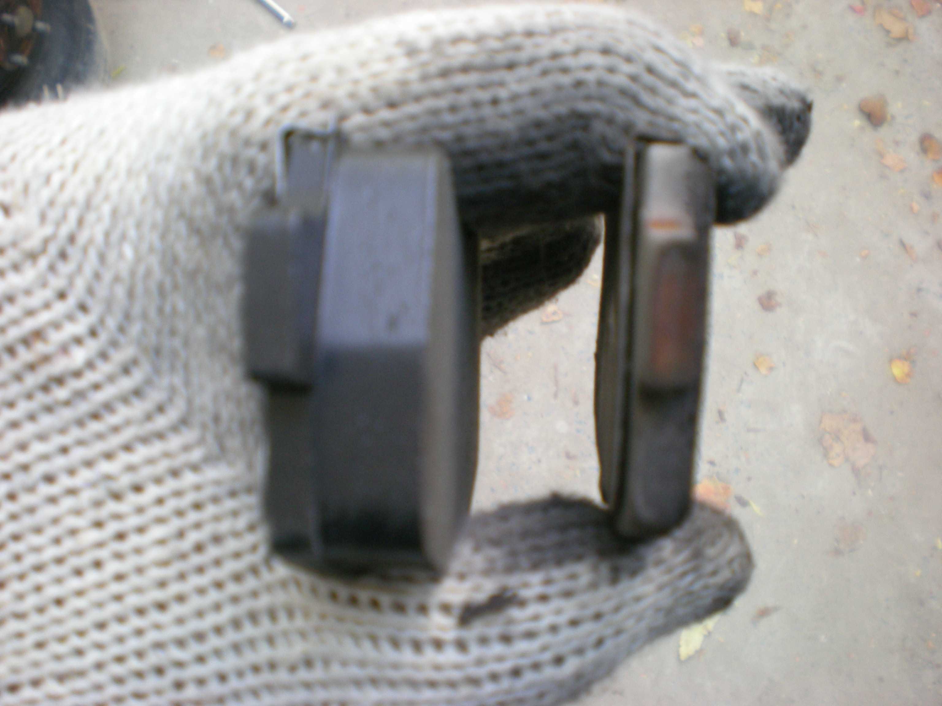

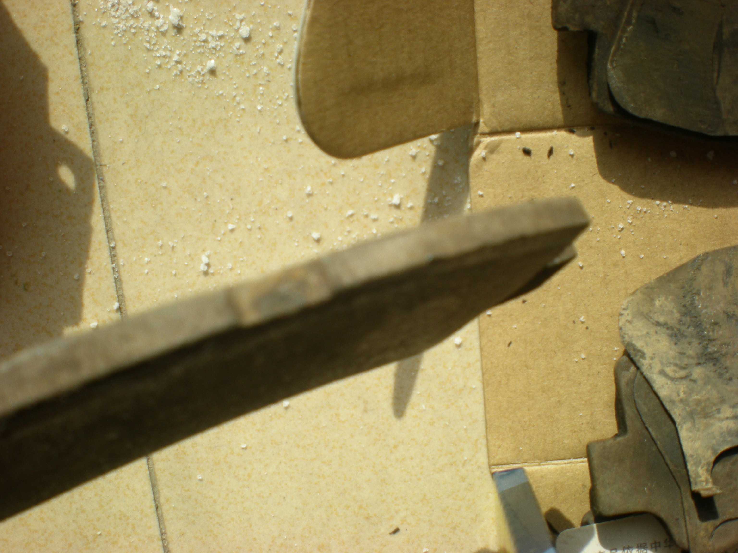

轻松掰下两侧刹车片,磨的太狠几乎只剩铁块,与新片对比

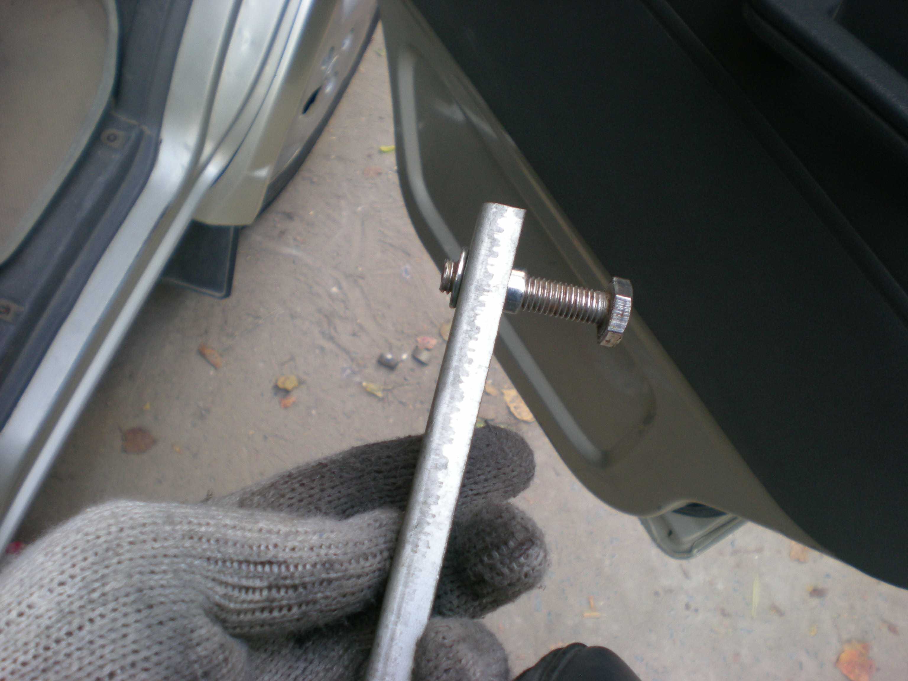

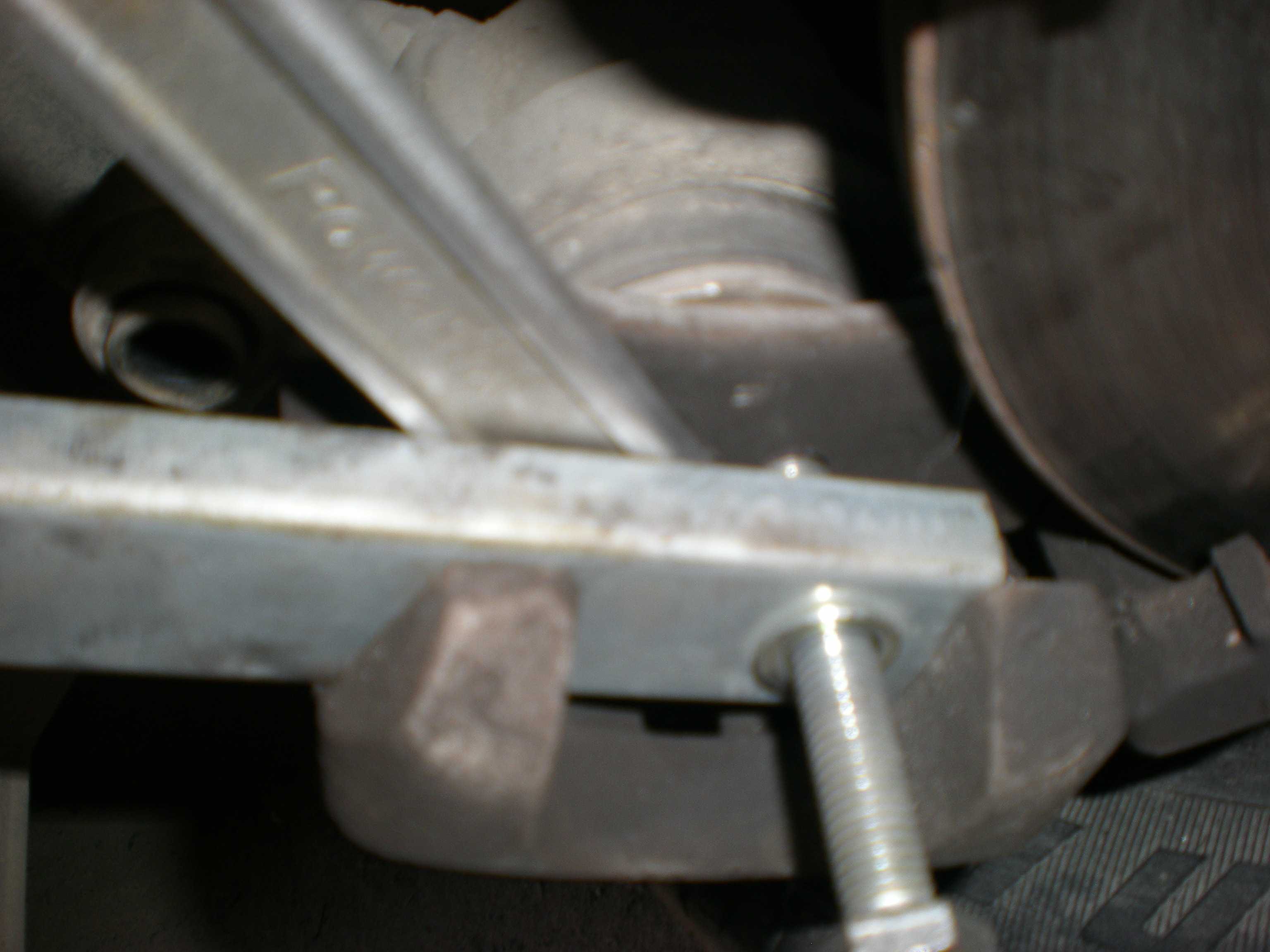

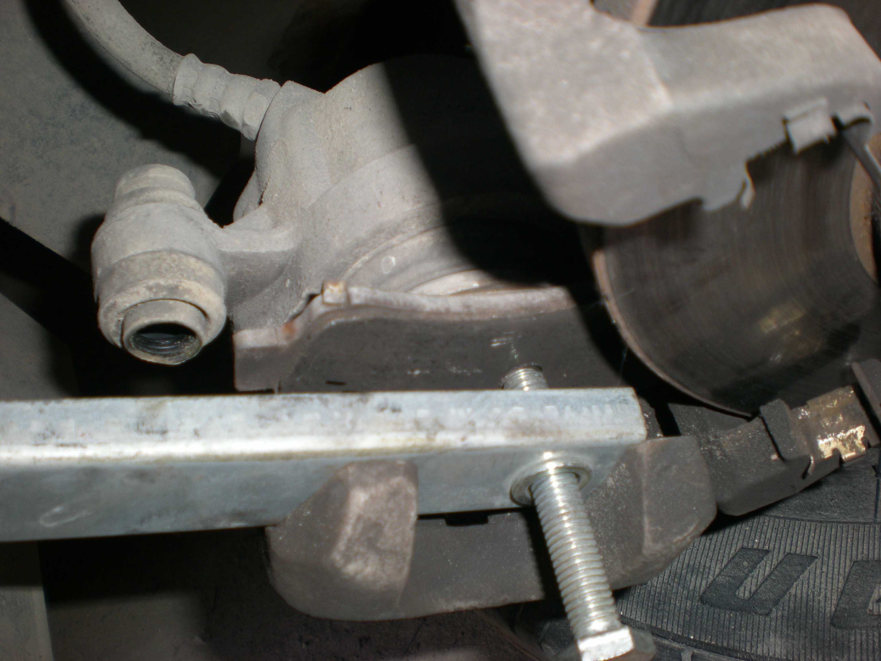

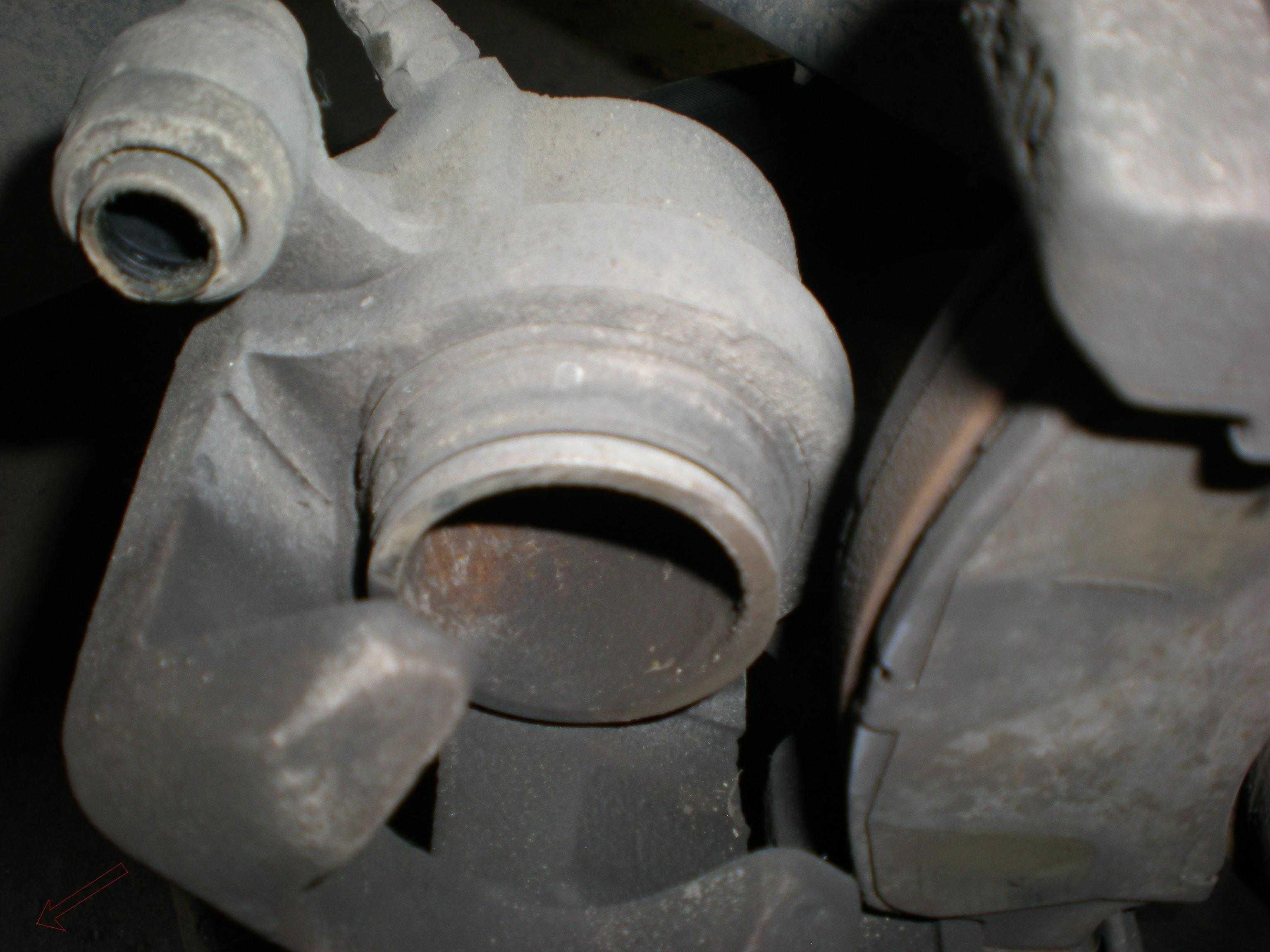

专用工具,用旧片垫着顶回分泵,没有工具可用扳手把撬回分泵,注意:顶的不要太快防止压力过高顶爆油管,还要注意观察刹车油是否溢出。看看液面是不是升高了?
装新片前打磨一下增加摩擦

发表于 2013-11-17 17:05:48 | 显示全部楼层
油好黑

 楼主| 发表于 2013-11-17 20:44:16 | 显示全部楼层
chwfAS2362 发表于 2013-11-17 17:05
油好黑
原车的刹车油,3年了还没换,懒呗?!~呵呵家里有3桶刹车油哪天有空自己换换
