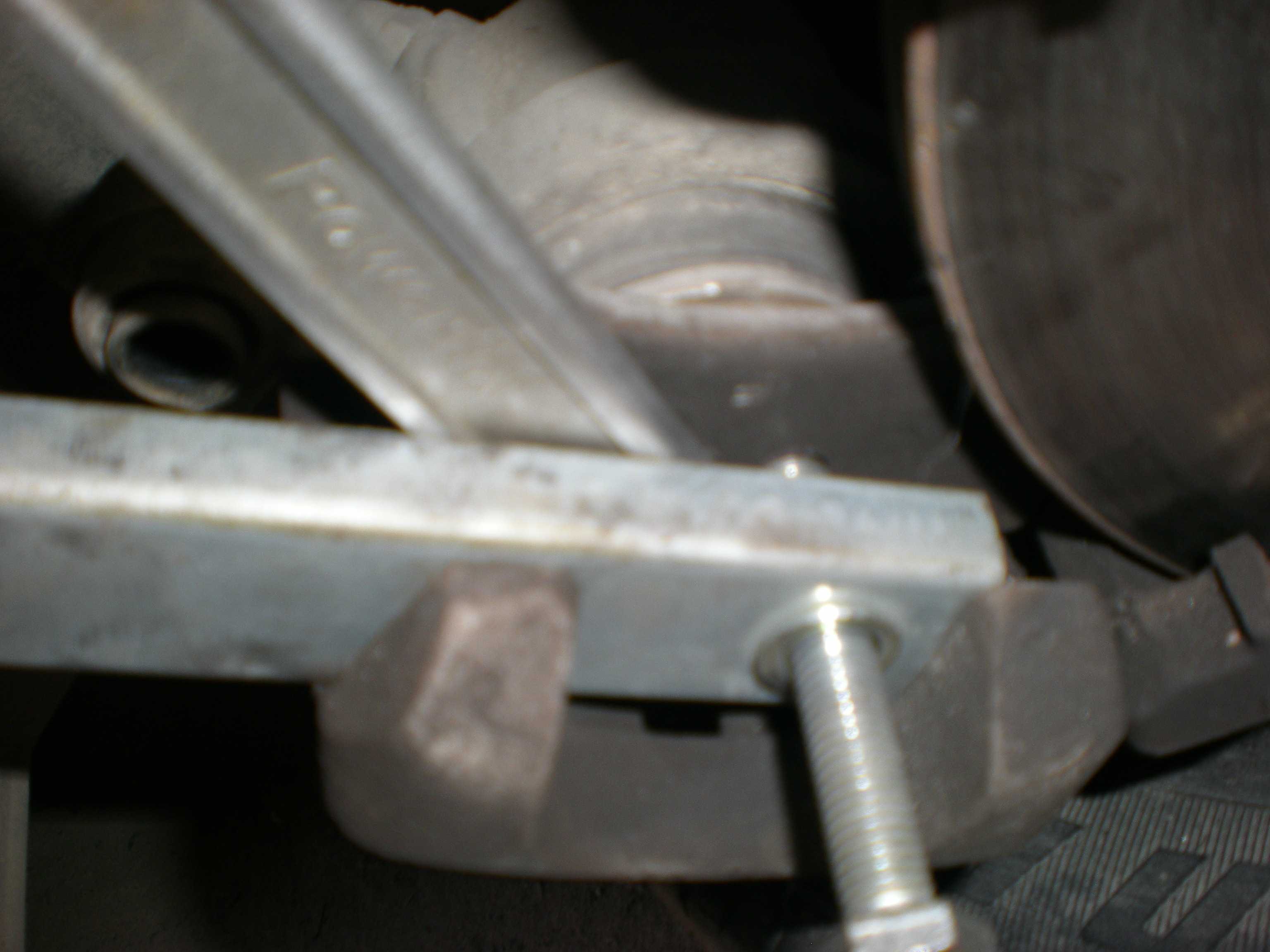

自己更换长安之星前刹车片

我没顶分泵的工具用螺丝刀敲很麻烦
 楼主| 发表于 2013-11-18 20:37:12 | 显示全部楼层
思慕C 发表于 2013-11-18 20:16
我没顶分泵的工具用螺丝刀敲很麻烦
你可以这样撬,我的也不是专用工具这是冰箱下面支地的腿,

发表于 2013-11-19 22:20:27 | 显示全部楼层
记住分泵打油轴上更好

00331 发表于 2013-11-19 22:20
记住分泵打油轴上更好
前分泵上最好不要打油,因为前轮分泵使用环境问题打油容易粘尘土加速分泵磨损,另外如果油进入刹车片或盘会造成刹车失灵易出危险,即使你安装时不把油弄到片上也可能刹车高温熔化油脂流到片上。
如果分泵过脏,可用干净的布擦拭,也可用酒精或清水擦洗,用水清洗后要晾干或擦干防止生锈
