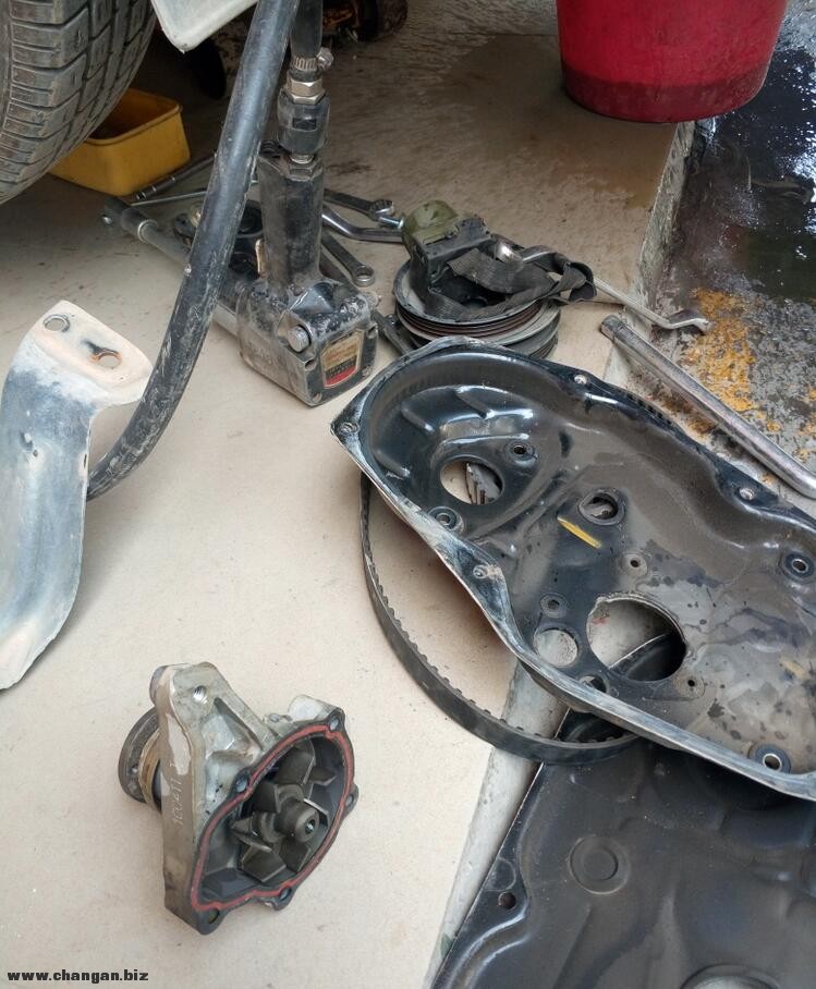

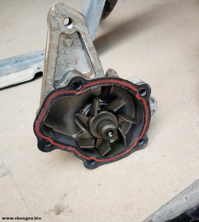

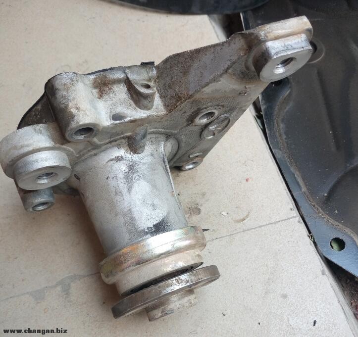

很尖利的声音从发电机部位那里传出来,不管是停车还是走车,只要你不给油门,就有口哨声传出来,有人说是皮带,有人说是水箱抽水马达,有人说是发电机轴承!
有遇到过相同问题的车友吗?分享一下经验,让我少走点弯路!谢谢!
等下就拉去给兄弟检查了!不知道怎么入手!
发表于 2017-2-21 15:42:59 | 显示全部楼层
哪年的车,跑了多少了,有可能是发电机轴承或者水泵要挂
 楼主| 发表于 2017-2-21 16:00:27 | 显示全部楼层
高手!刚回到家!10年9月份的车,7万公里了!给工人检查了,可能是水泵要挂了,明天安排时间换!
发表于 2017-2-21 16:19:37 | 显示全部楼层
水泵大约六七十块,工时费加起来大约120-150之间,还要加新的防冻液,大约这么个价,别被坑!
 楼主| 发表于 2017-2-21 16:44:31 | 显示全部楼层
收到!万分感激!!!!!
发表于 2017-2-21 17:21:22 | 显示全部楼层
周全光 发表于 2017-2-21 16:44
收到!万分感激!!!!!
太客气了!
 楼主| 发表于 2017-2-22 16:23:37 | 显示全部楼层
