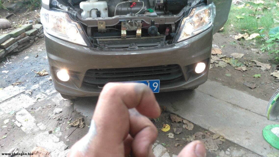

在淘宝上买长安之星三代雾灯一对儿,线束一套。20块左右的就行没必要买很贵的那种。线束三根线!红线带保险丝的那根接前盖保险盒里那根粗线上正极是。黑线接车身打铁线!有一根长的控制线穿进车内方向盘下面准备接到后雾灯开关上!参考图片吧!
原文地址:http://www.changan.biz/thread-131707-1-1.html
拆下前保险杠
把买来的前雾灯用螺丝拧上比较简单
买的线束红线带保险丝的接保险盒的正极粗线上
负极接打铁线上
长线红色控制线穿入车内放向盘下面
接到组合开关后雾灯上面.灰色的那根是
试下开关效果大灯开后
再打开后雾灯开关
