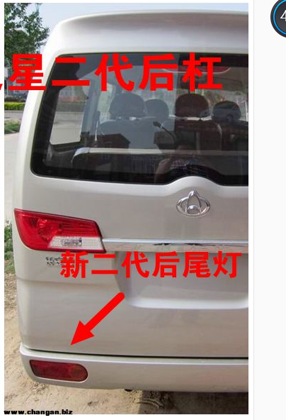

长安之星2代新款,后保险杠上的刹车灯亮吗?今天换了后保险杠和保险杠上的一对尾灯,发现转向灯正常,但是跟转向灯一起的刹车灯不亮,左右两边的都不亮,以前开车从来也没有注意过,请教大家这个后保险杠上的刹车灯到底亮不亮??
 楼主| 发表于 2017-4-5 08:34:24 | 显示全部楼层
就是这个刹车灯,左右都不亮,转向灯正常。
就是这个刹车灯不亮,转向正常
就是这个刹车灯不亮,转向正常

开示宽灯会亮,还有开大灯按仪表台的后雾灯开关也会亮,这个灯是示宽灯和后雾灯转向灯一体的,你自己在试试!车型一样,希望对你有帮助!
发表于 2017-9-1 11:11:34 | 显示全部楼层
这对后杠灯不是刹车灯,刹车灯在门板上面。这对灯就是示宽灯和后雾灯还有转向灯一起体!
发表于 2017-9-8 09:19:11 | 显示全部楼层
在我看来,这是后雾灯
