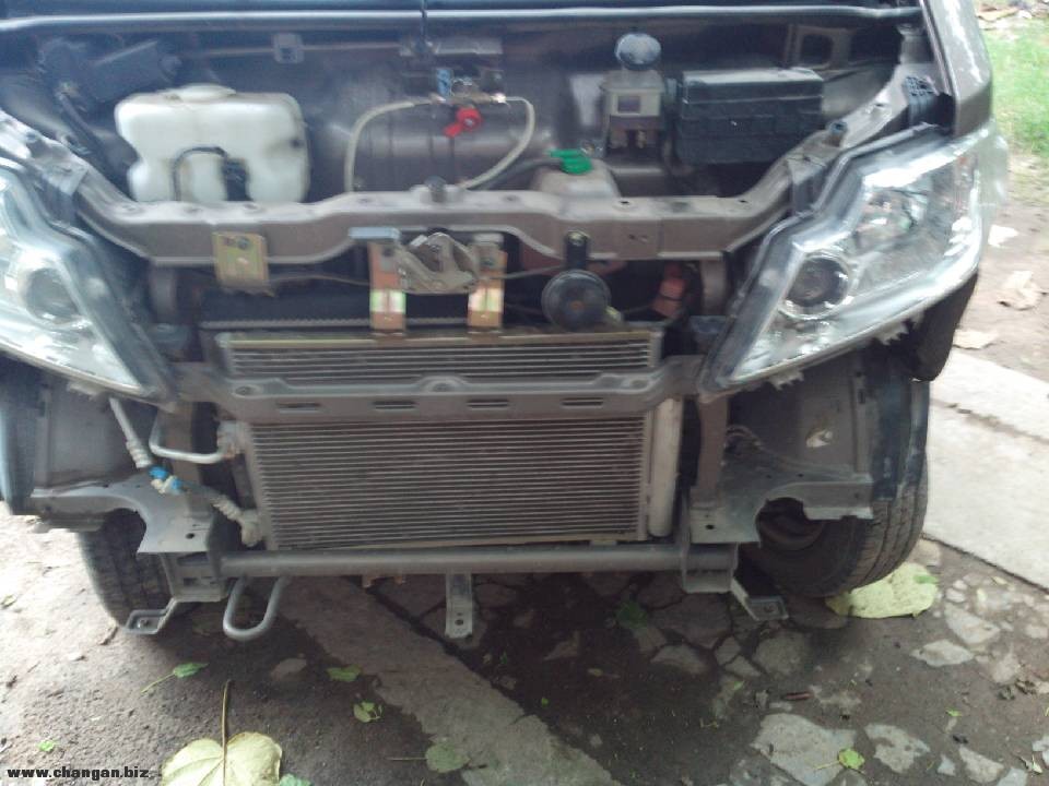

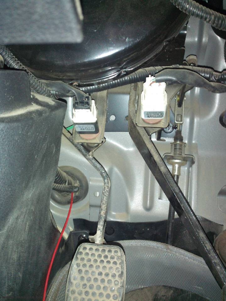

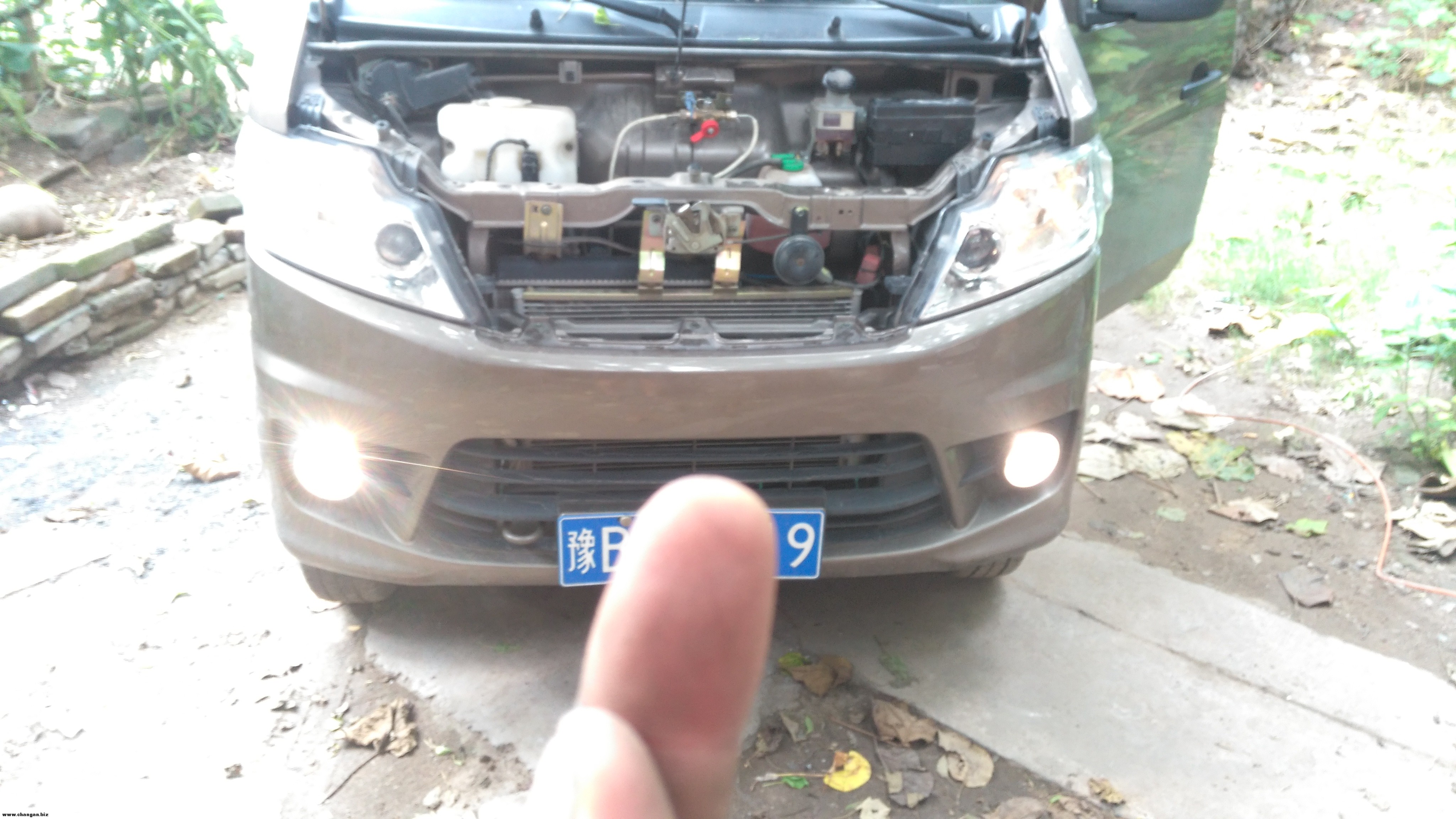

在淘宝上买长安之星三代雾灯一对儿,线束一套。20块左右的就行没必要买很贵的那种。线束三根线!红线带保险丝的那根接前盖保险盒里那根粗线上正极是。黑线接车身打铁线!有一根长的控制线穿进车内方向盘下面准备接到后雾灯开关上!参考图片吧!

单独加装一个前雾灯开关安全一点。前后雾灯公用一个开关容易烧毁开关
 楼主| 发表于 2016-8-14 21:03:59 | 显示全部楼层
嗯嗯现在还没跑夜路!还没长时间使用回来不行就加个单独开关
