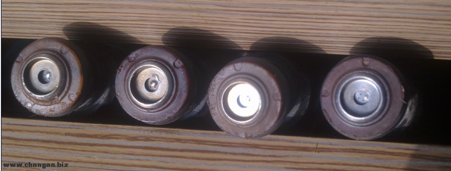

喷油嘴单孔换过四孔的进来看看。。。

 楼主| 发表于 2013-1-18 12:59:26 | 显示全部楼层
换了  4孔喷油嘴  做了2次测试,应该还算准的,每次加100块钱就跑120KM左右,总的来说换了1.0的465换了 1.3的474的油嘴后,动力提升一点。
电脑检测喷有时间,单孔的怠速是4.0左右,换了4孔的,怠速喷油时间3.0左右。单位MS。加油门,4孔喷油时间在1.几-2.几左右跳动。
现在把4孔的焊了一个孔,继续测试,看能不能100块钱跑160-170,那我就非常满意了,油价7.21元。
现在感觉3孔的油嘴跟4孔的比明显力要小点,但是不会比单孔的差。
继续测试 3孔喷油嘴的油耗,如果油耗还是高的话  换回原来的单孔油嘴。
