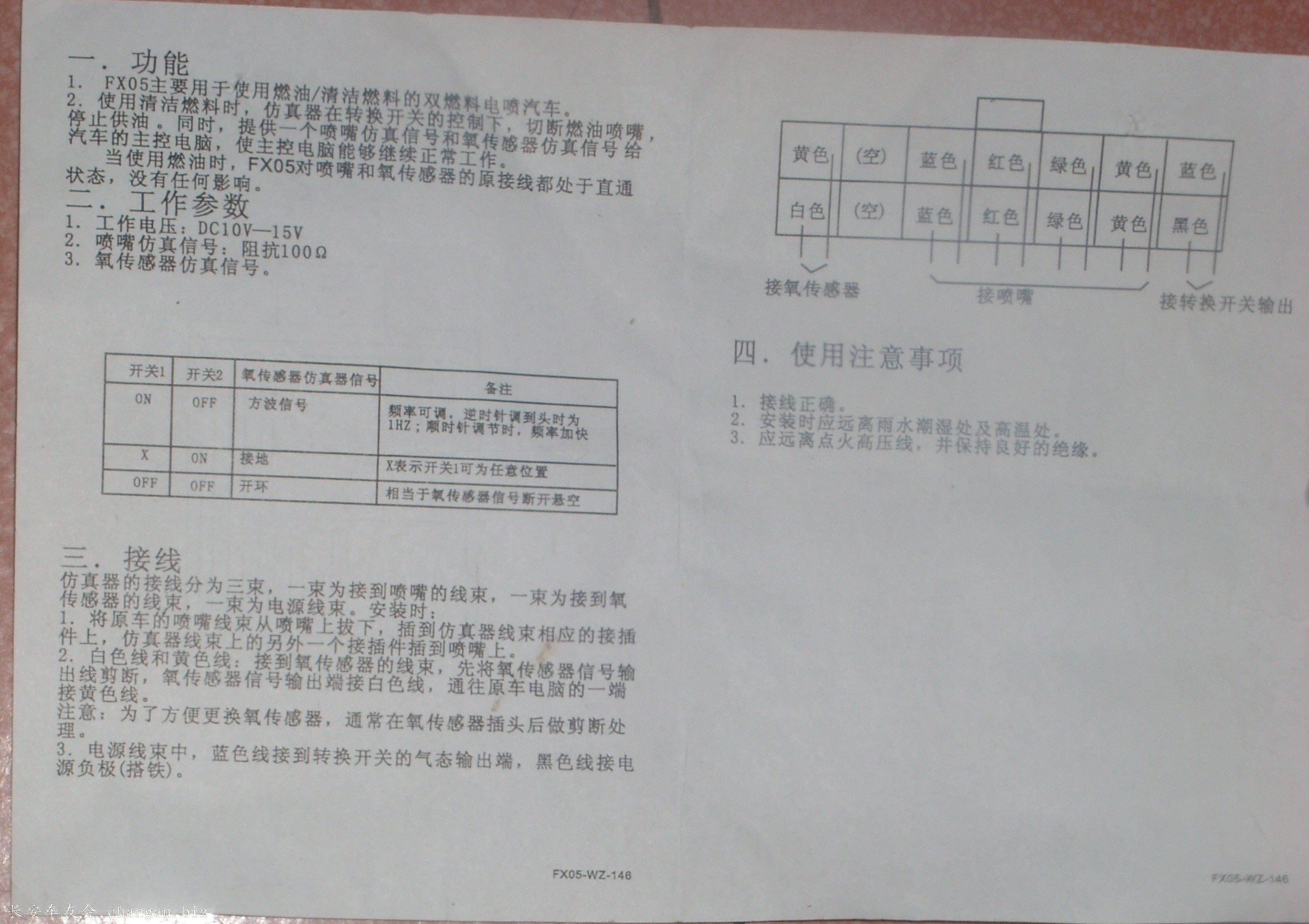

:Q :Q 昨天傍晚发动车,居然不冒黑烟,故障灯也熄灭了!气死我了!看来氧传感器是好的?
发表于 2010-7-30 12:31:31 | 显示全部楼层
发现了,只要把仿真器一接到氧传感器上,就冒黑烟,发动机故障灯就会亮!奶奶的!不接又不行,接了也不行!气死俺了!电压都调的和烧油时基本一样了!

 楼主| 发表于 2010-7-30 23:16:28 | 显示全部楼层
回复 23楼 的帖子
仿真器上的切换开关如何设置的,你试着在不同的切换模式下,有什么不同,我的仿真器上有2个切换开关,能切换4种模式,分别看看,分别测试一下,传到ECU的信号有什么不同?
另外,你用油和气故障灯都亮吗?还是用气亮,用油不亮?
昨天晚上用气跑了40公里,今天早上,用油启动困难5-6次也没成功,只好换气强制启动,用气跑了一会儿,停车后再启动又正常了,然后测氧传感器电压0.4-0.9V,还是偏高,估计就是这个偏高的原因导致的启动困难!怎么办,难道换仿真器还是能有别的办法?还是因为点火系统原因?
发表于 2010-7-31 23:38:19 | 显示全部楼层
只有1种模式可以输出和氧传感器一样的电压,其他电压都是固定不变的,有种是0.4v多,还有种是0.9v多,
 楼主| 发表于 2010-8-1 09:57:30 | 显示全部楼层
今天检查了一下模式,发现原先说1关,2开看错了,应该是1on,2off(1开,2关)
你的和氧传感器一样的是哪一种模式啊?
发表于 2010-8-1 10:29:17 | 显示全部楼层
我待会看看去,反正是一个开,一个关,其他模式都不行

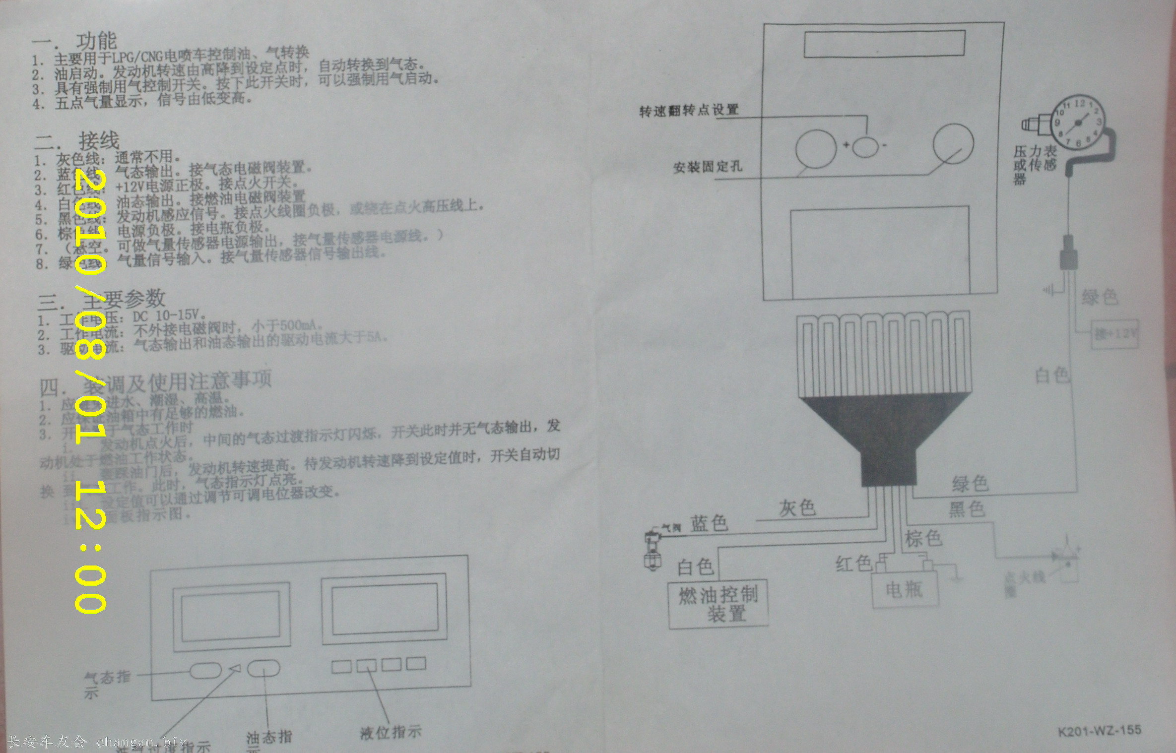

终于找了个好东西!
发表于 2010-8-1 23:42:21 | 显示全部楼层
经过近两天测试,总结个经验,全部调好后,使用这样:发动车时关掉转换器,用油启动,然后跑1-2分钟以后打开转换器开关,转换为燃气。这样基本就不会出现故障码了,发动机故障灯也灭了。你可以试试看,不知道对你有没有帮助。
