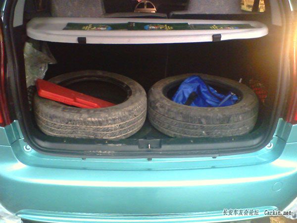

是呀,新胎放在前面,前面二个胎是165/70/14的胎,后面二个是原装胎165/60/14的胎,新胎感觉就是不同,觉得底盘高了一点,轮子大了好多,呵呵,别个师付说前面的要好一点的胎,后面的无所谓.我就放在前面了

为何不换成175/60r14,宽些稳定些!!高度提高较少!!

要换的话四个胎都要换一样的,否则对行车安全有影响,特别是高速的时候
