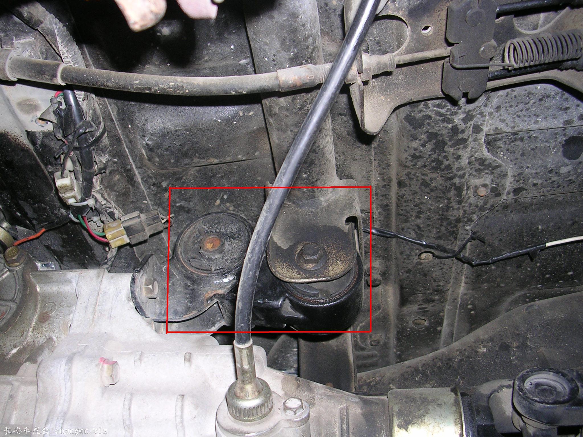

化油器465Q2完全改成1.3JL474

这里必须做一些修改要不然不对位置.....
焊个吊环
焊个吊环

呵呵!这个东西要看你怎么想咯....可能是.我的兴趣吧!才会让我不顾一切去实行呀!不过,说真的这个发动机的状况是值了...我开去4S店都说这个发动机没用多久...还很安静....

大梁顶变形了啊

大哥 该发动机应该是违法的啊 你这样也行?????

楼主难道70-80共震是尾牙箱的问题?还有就是如果不换474发动机尾牙箱是不是也能换?
