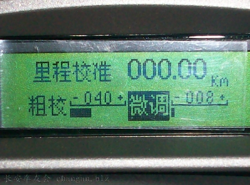

万里哥,不懂师傅,油耗仪已经显示转速了。

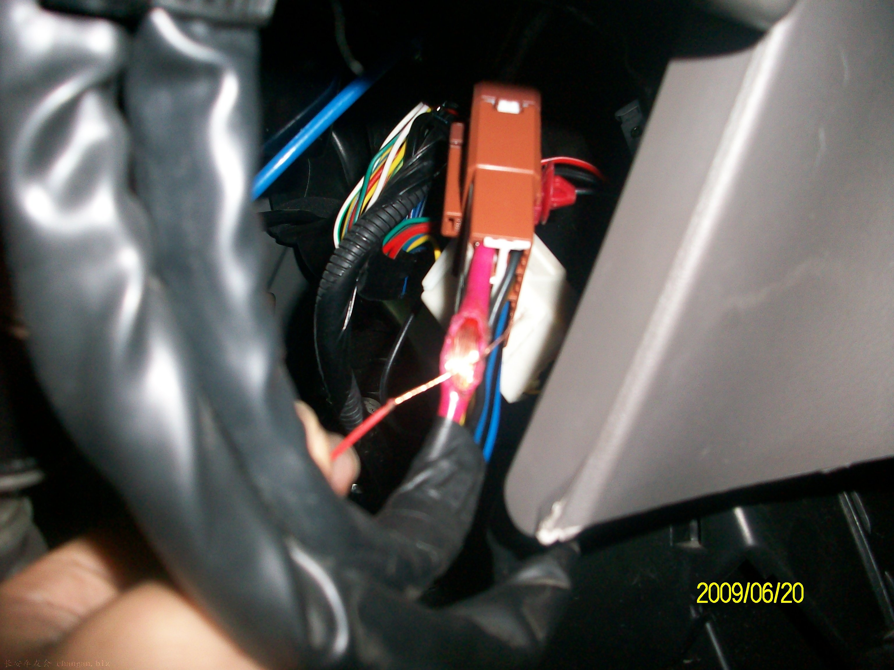

 楼主| 发表于 2009-6-21 14:35:39 | 显示全部楼层
上传太慢了,一次上传5张PP需3分钟

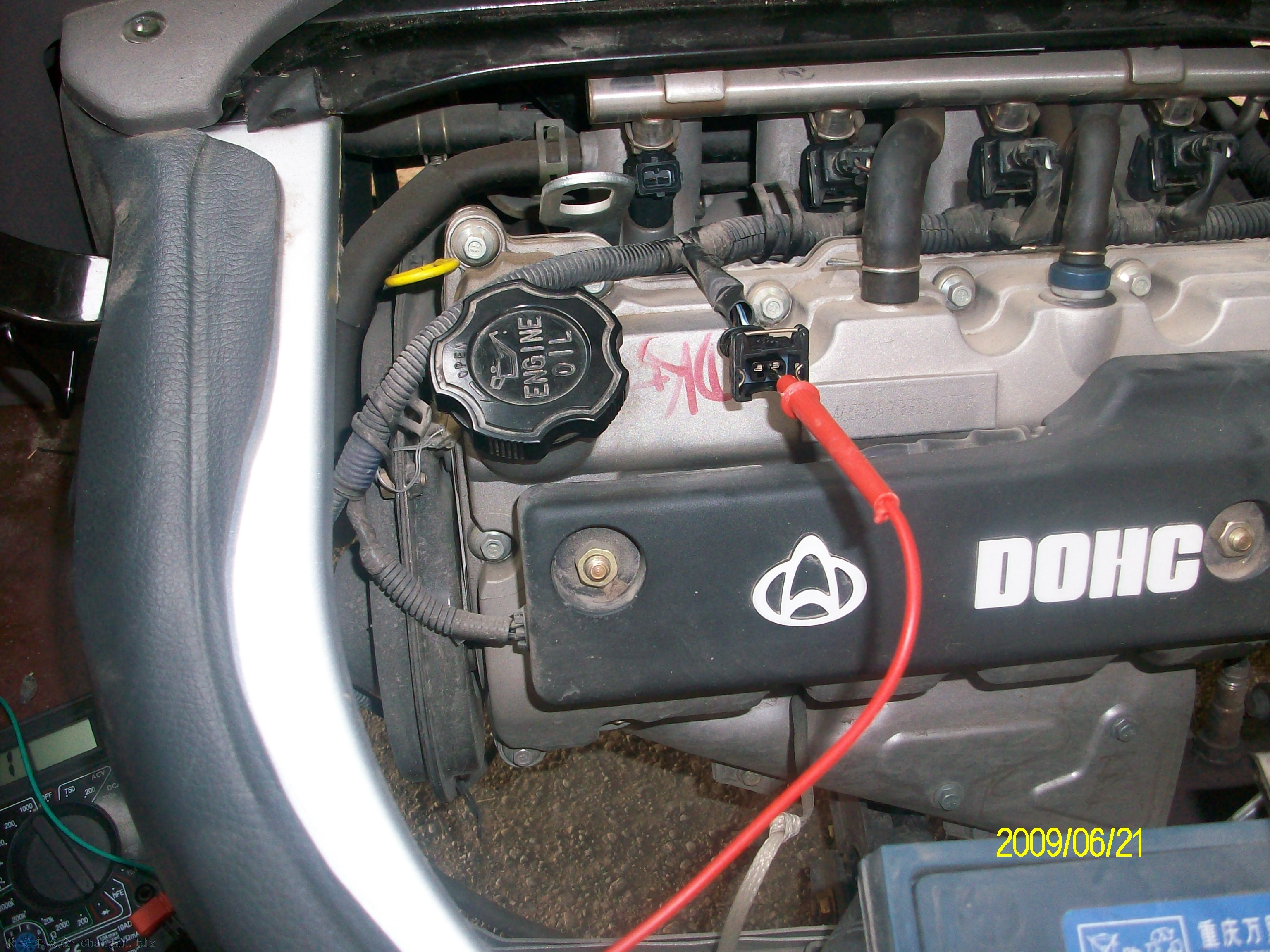

拆开外面的黑罩
拆开外面的黑罩

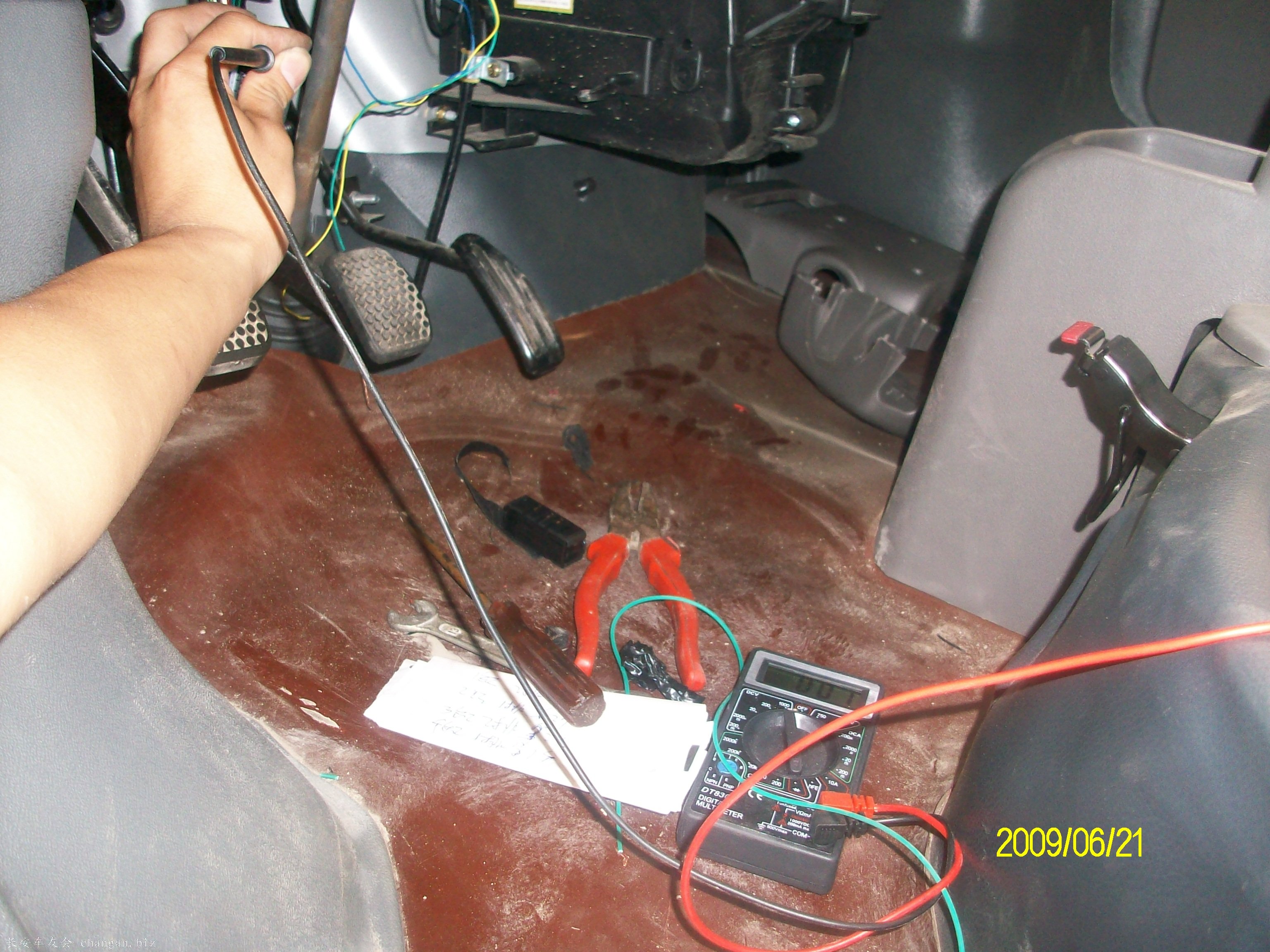

 楼主| 发表于 2009-6-21 15:23:29 | 显示全部楼层
再来

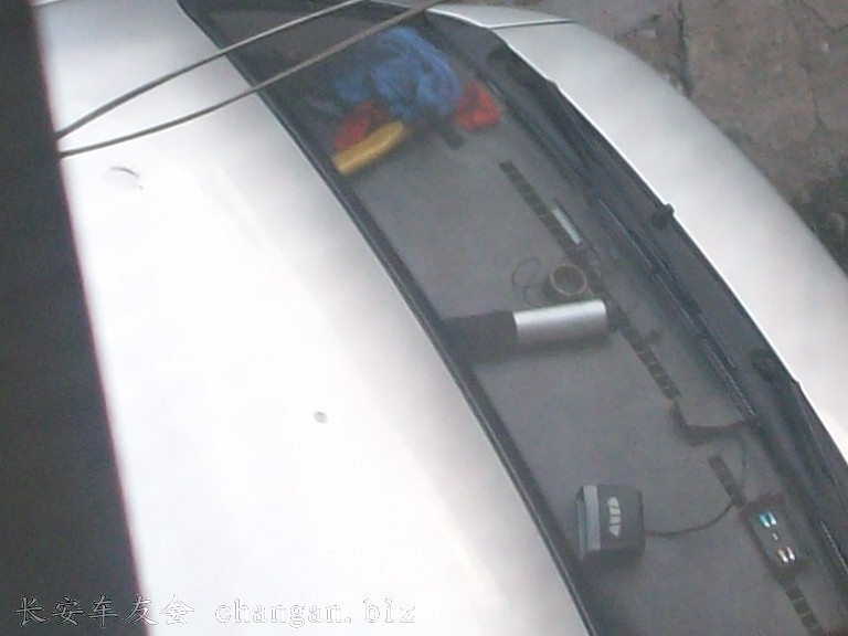

今早,5点多,车子楼下
今早,5点多,车子楼下
今早,5点多,车子楼下,窗台左边是摄像头,

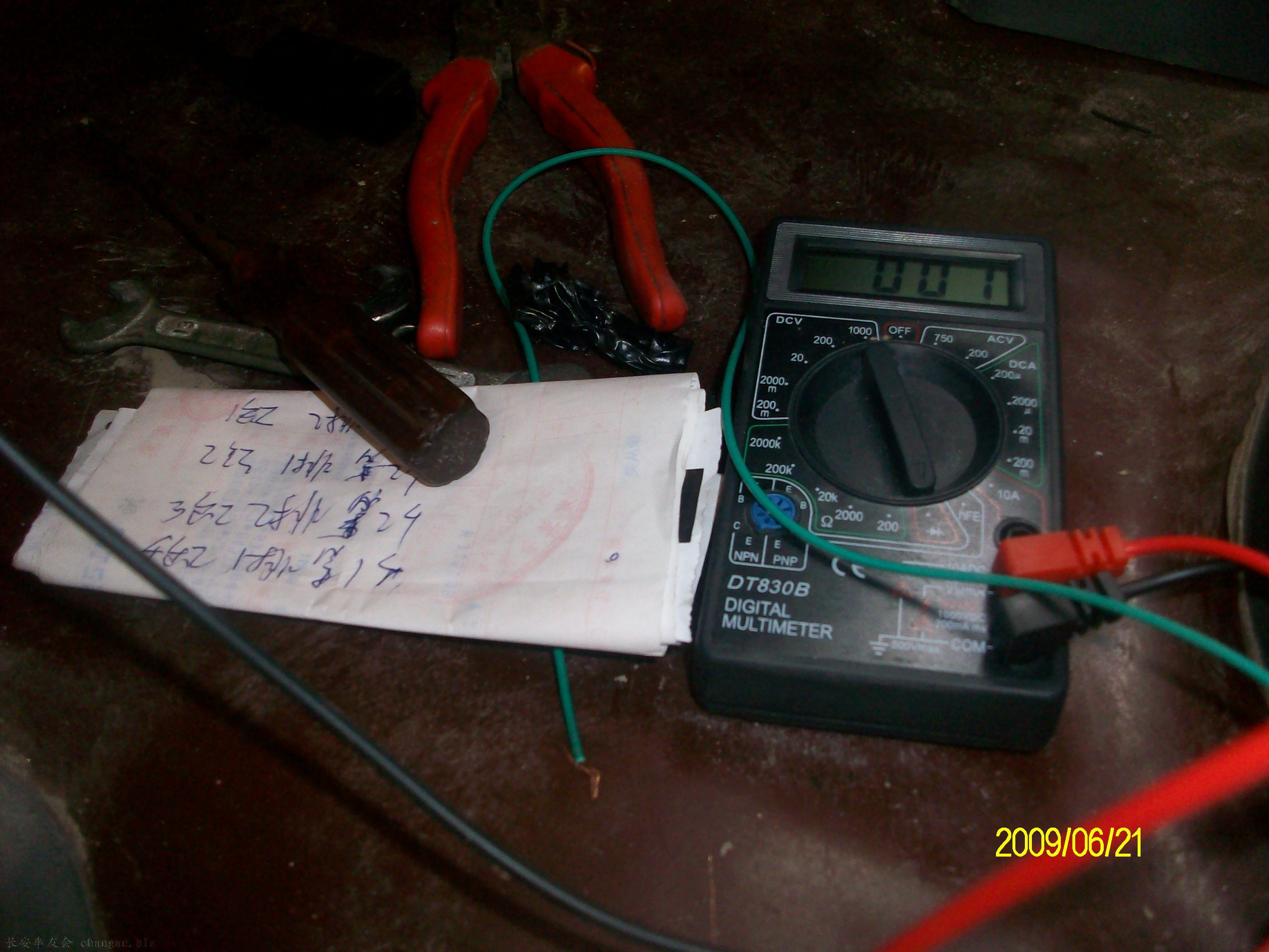

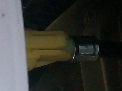

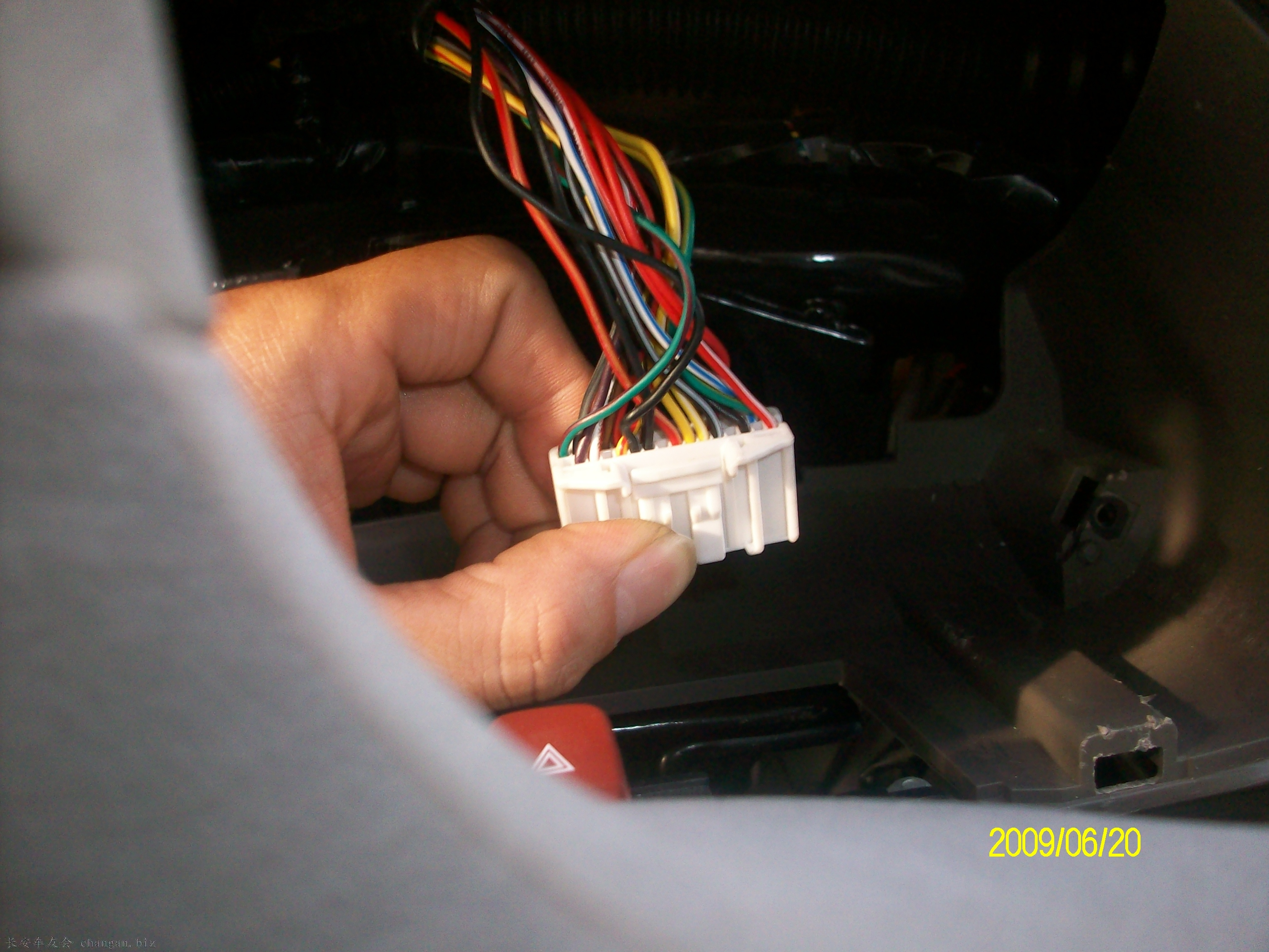

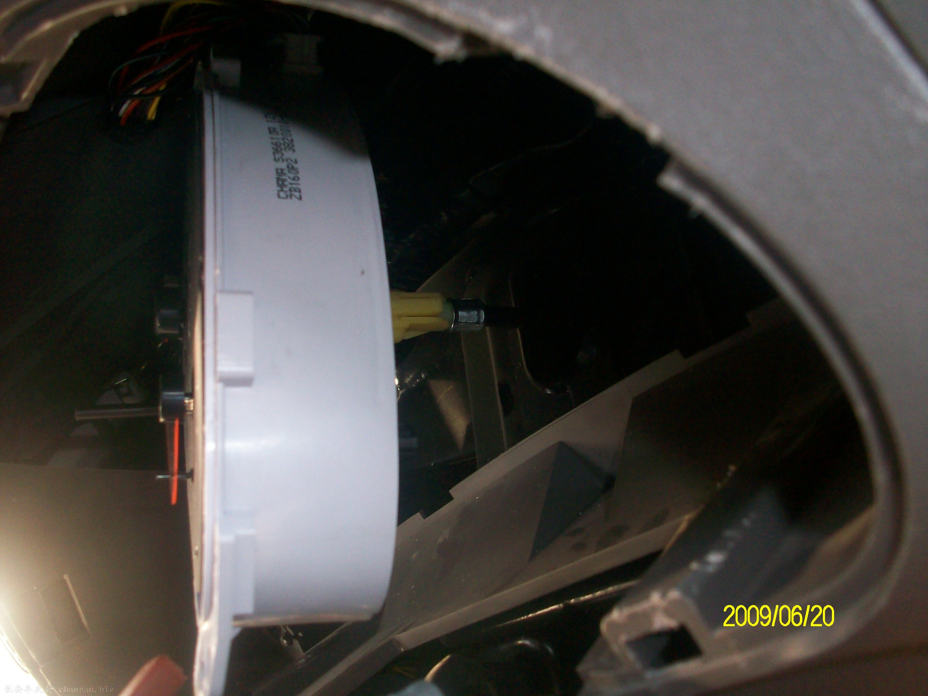

 楼主| 发表于 2009-6-21 15:31:38 | 显示全部楼层
最后四张PP
仪表盘后面的里程线
仪表盘后面的里程线
仪表盘后面的里程线,里面空间太小了
仪表盘后面的里程线,里面空间太小了

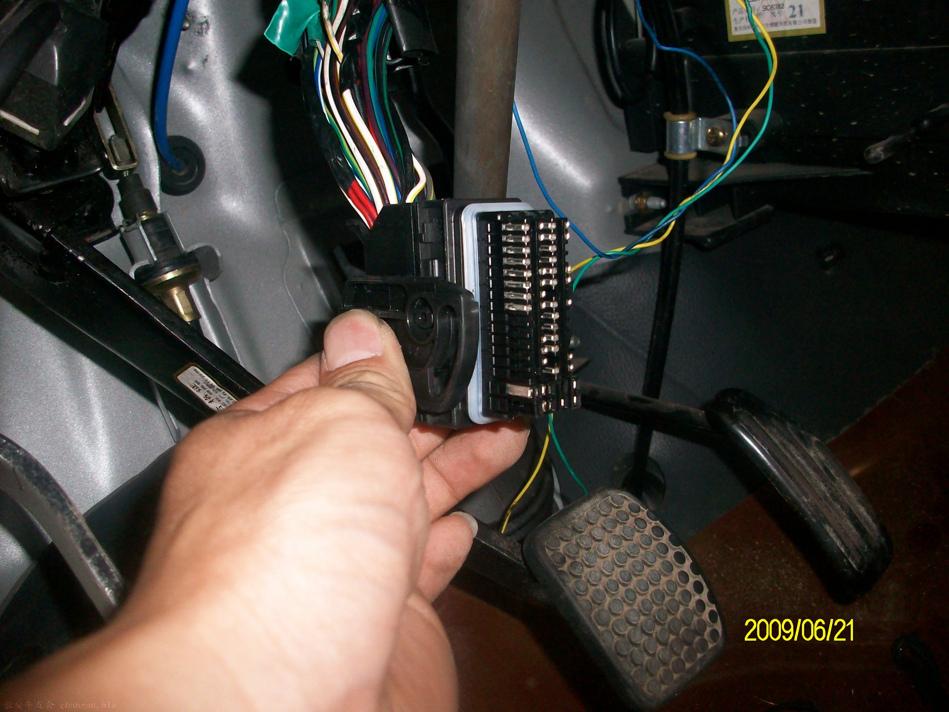

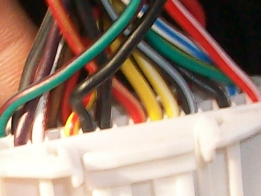

仪表盘的总线束,中间黄色的就是车速信号线

发表于 2009-6-21 16:38:20 | 显示全部楼层
大工程 在给你顶一个
发表于 2009-6-21 16:58:20 | 显示全部楼层
这么多图片,1缸和2缸的线好找,不用像你这样费劲,呵呵
车速线找对了??注意查看一下是在ECU插头上几脚位置,对以后装车的车友有个参考。一定要确定是几脚位置,因长安有时候是不按照线色来确定针脚线的。
465  16气门的发动机你是第一个装油耗仪的,对你来说,找线有点麻烦,辛苦你了!!但方便车友了,赞一个!!!
