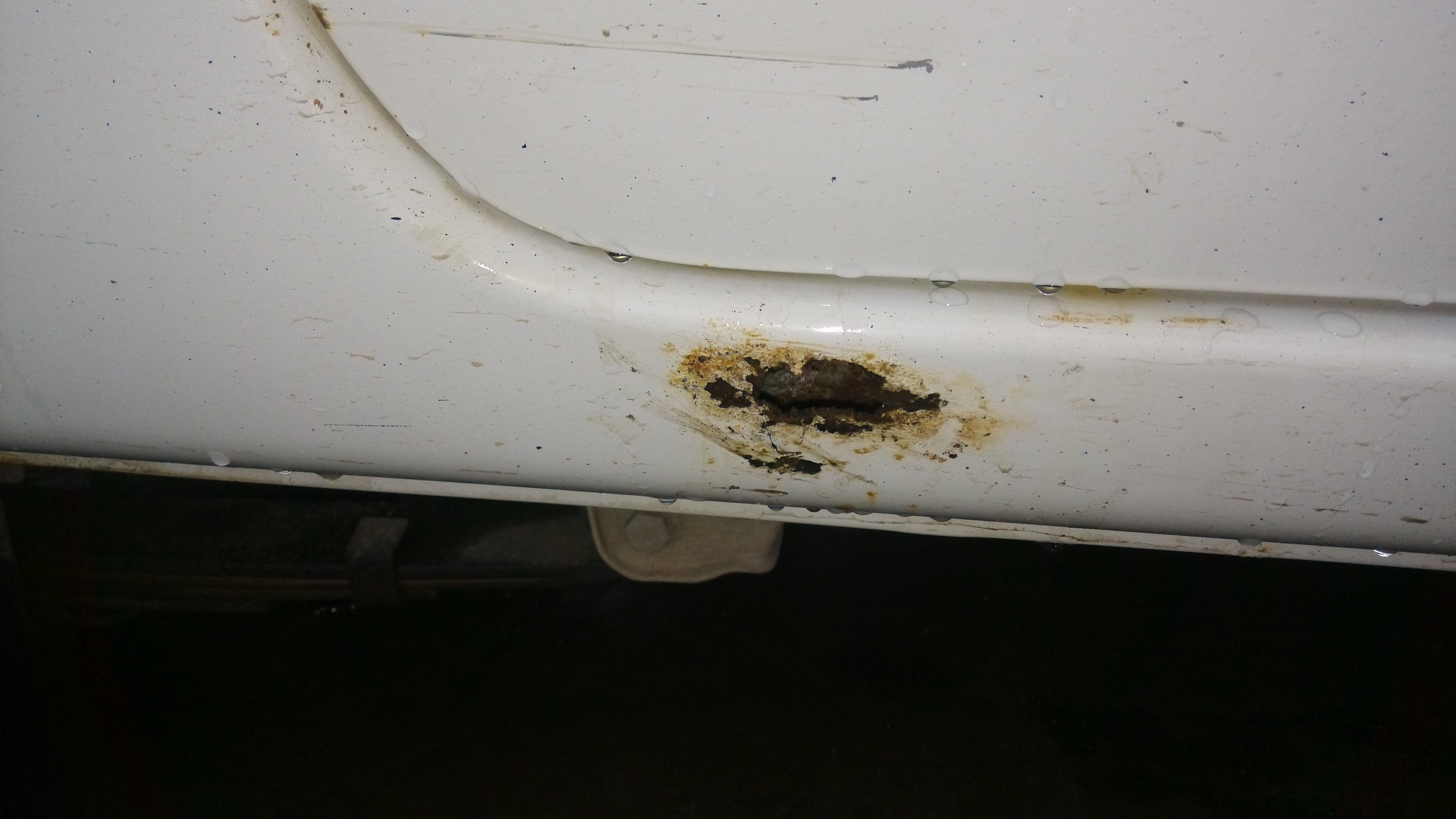

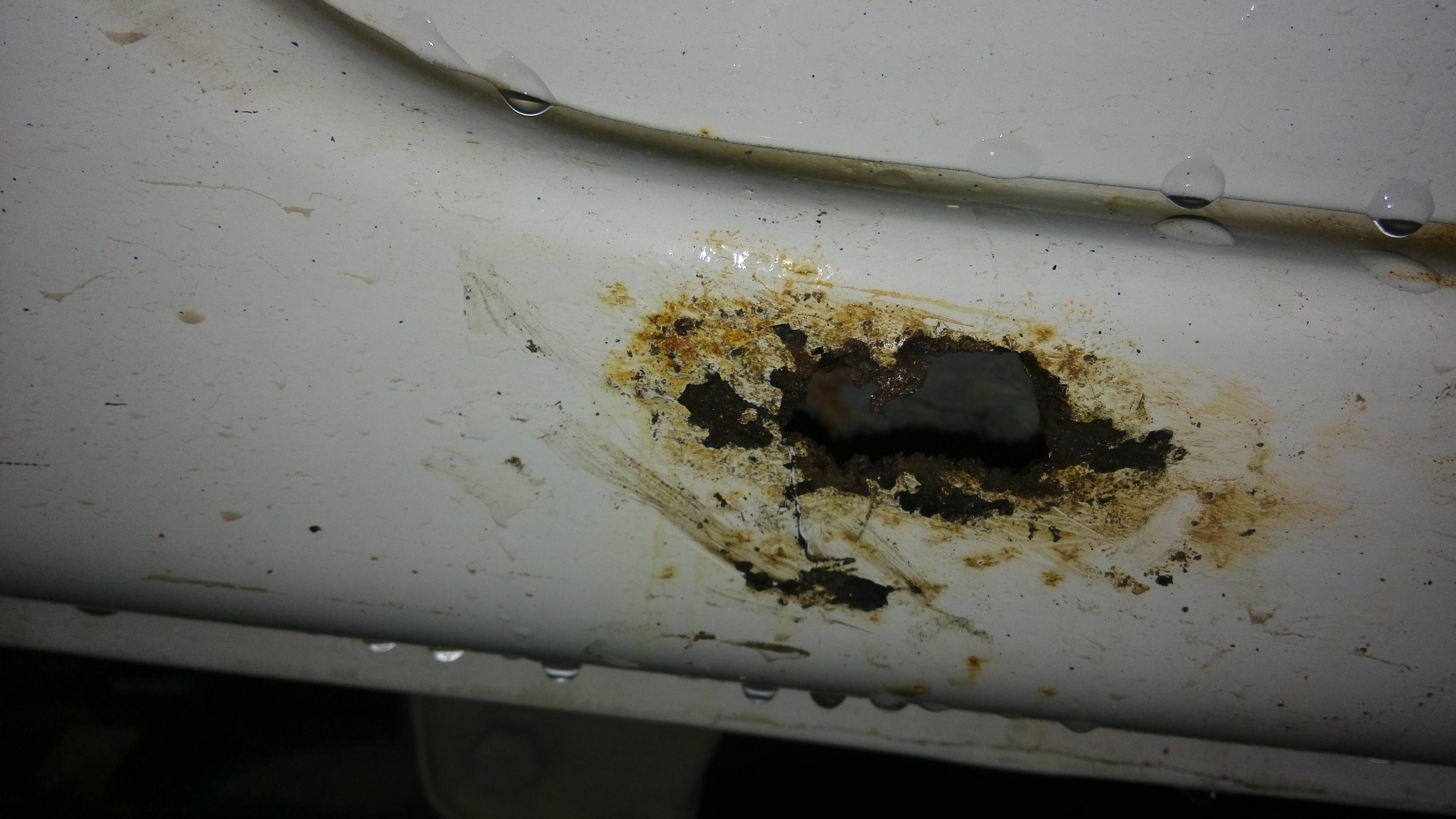

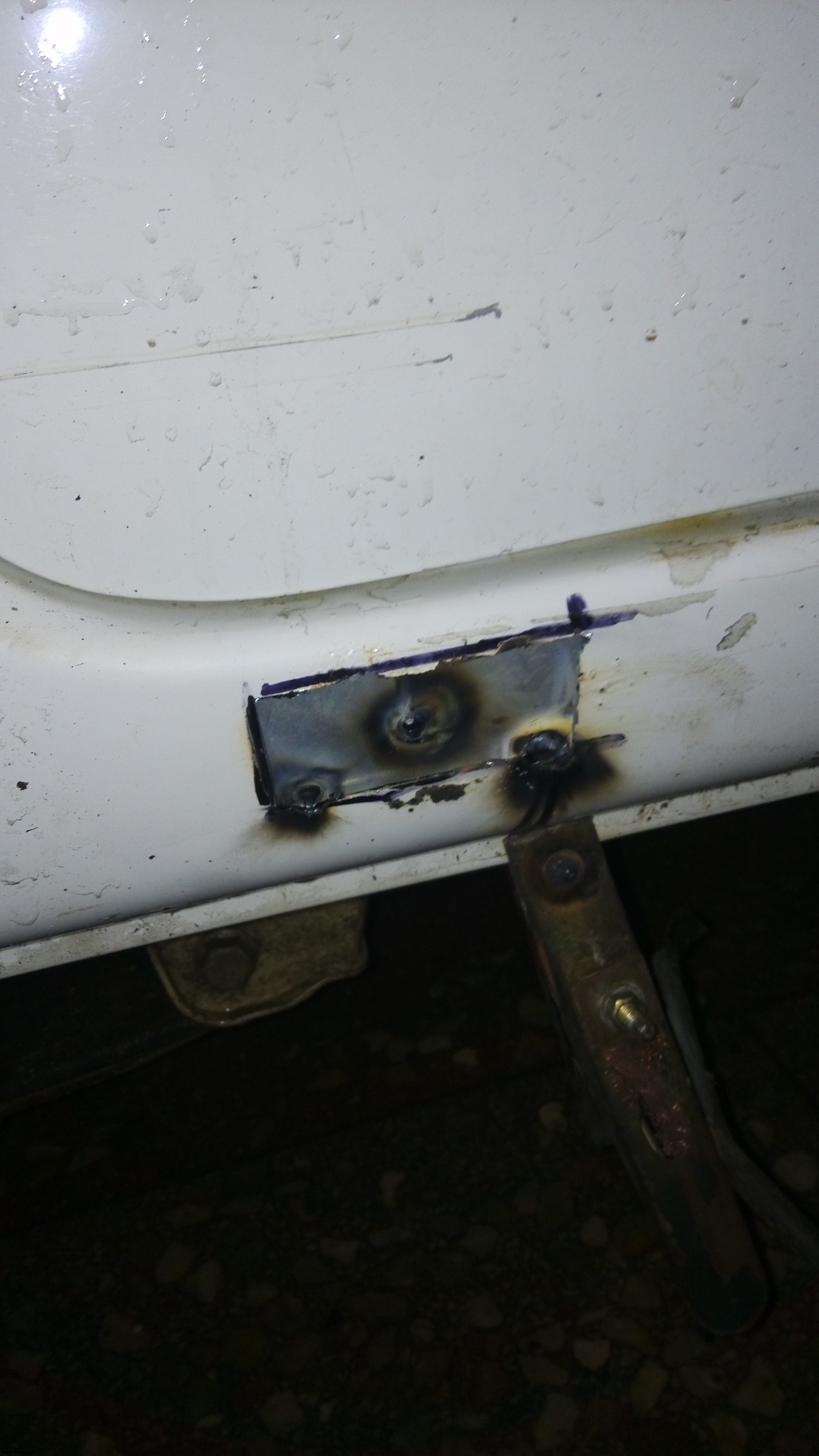

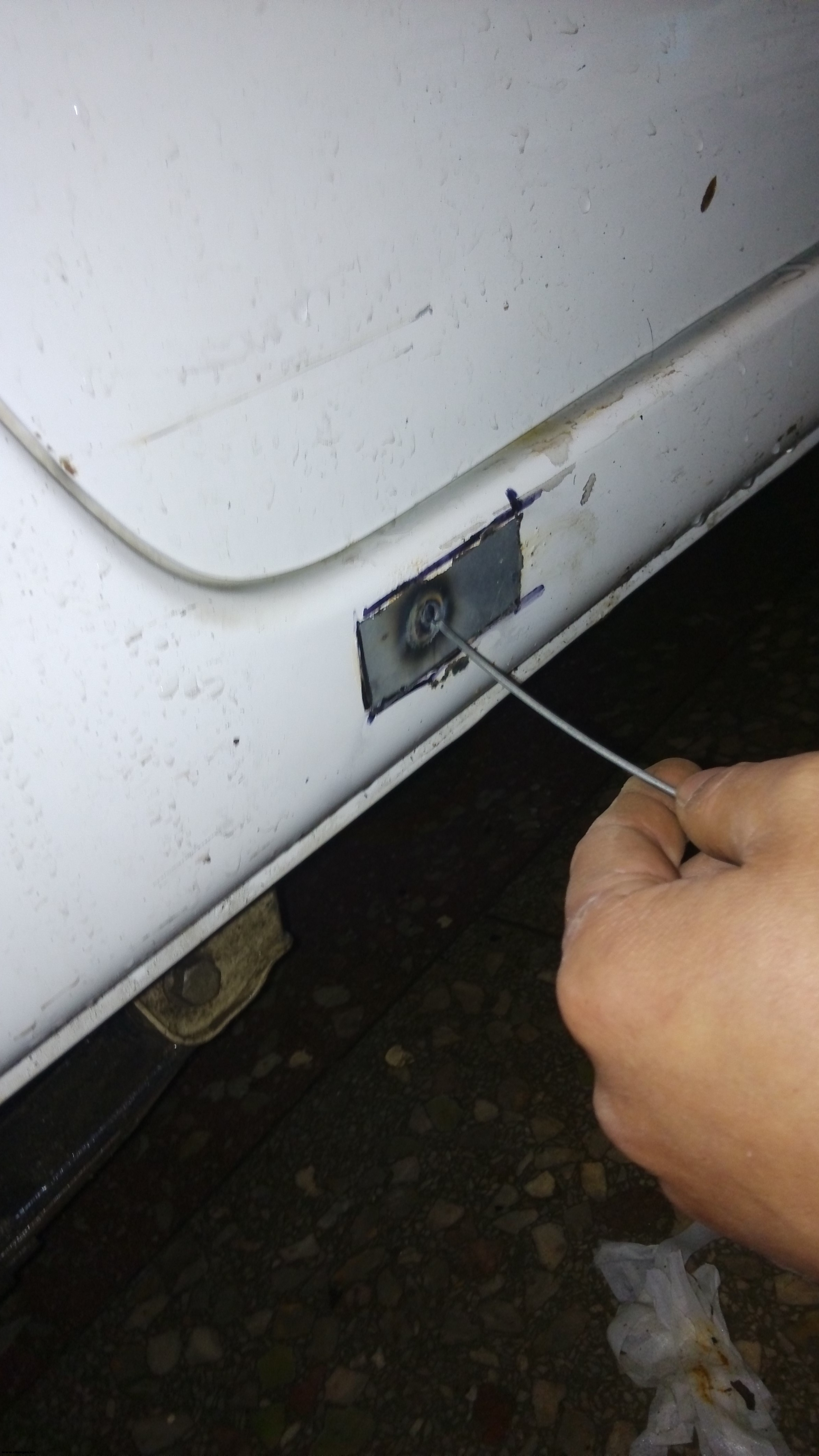

三年车,第一年基本圈养,第二三年室外停放,里程才两万七,洗车不算勤快

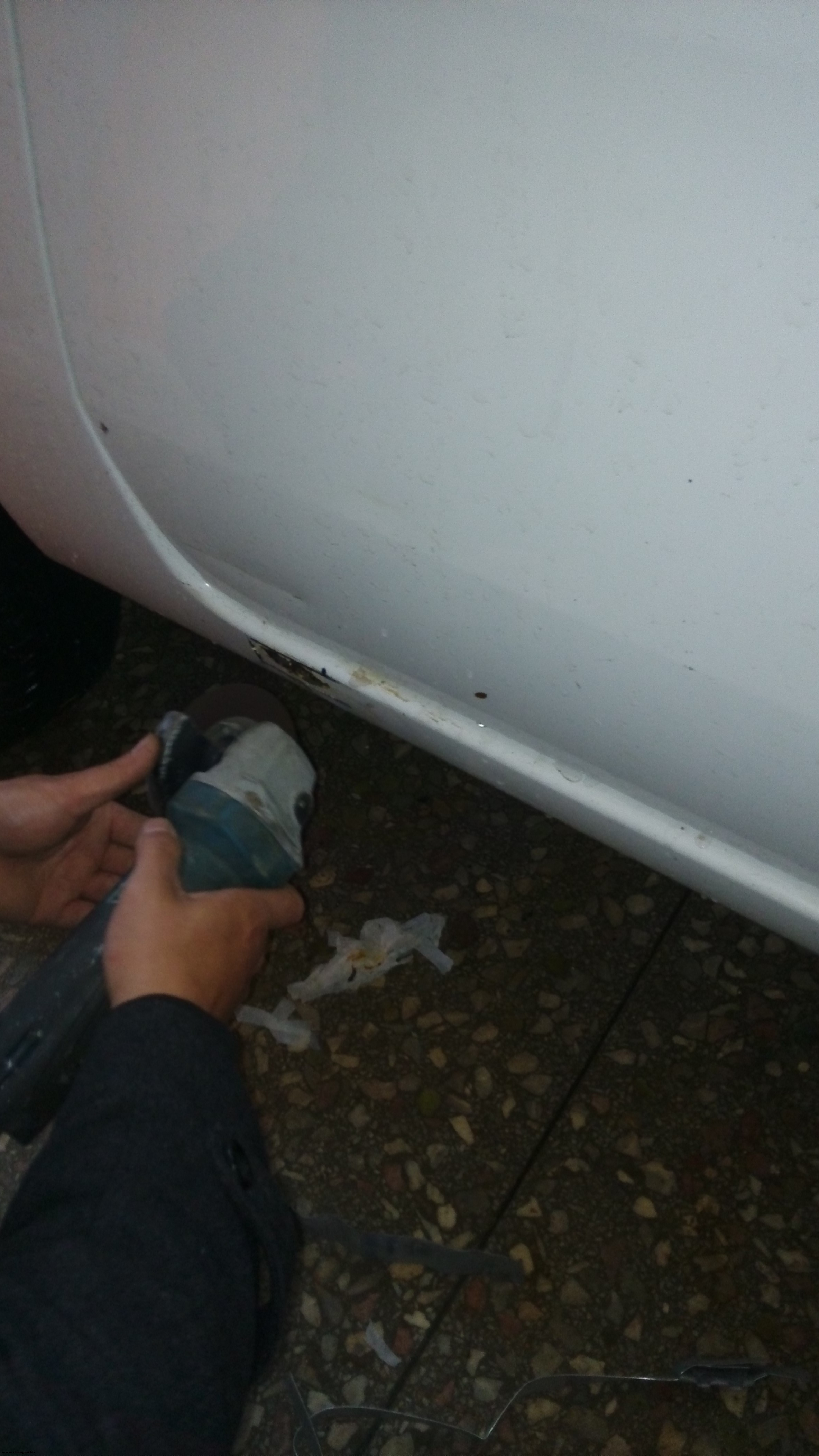

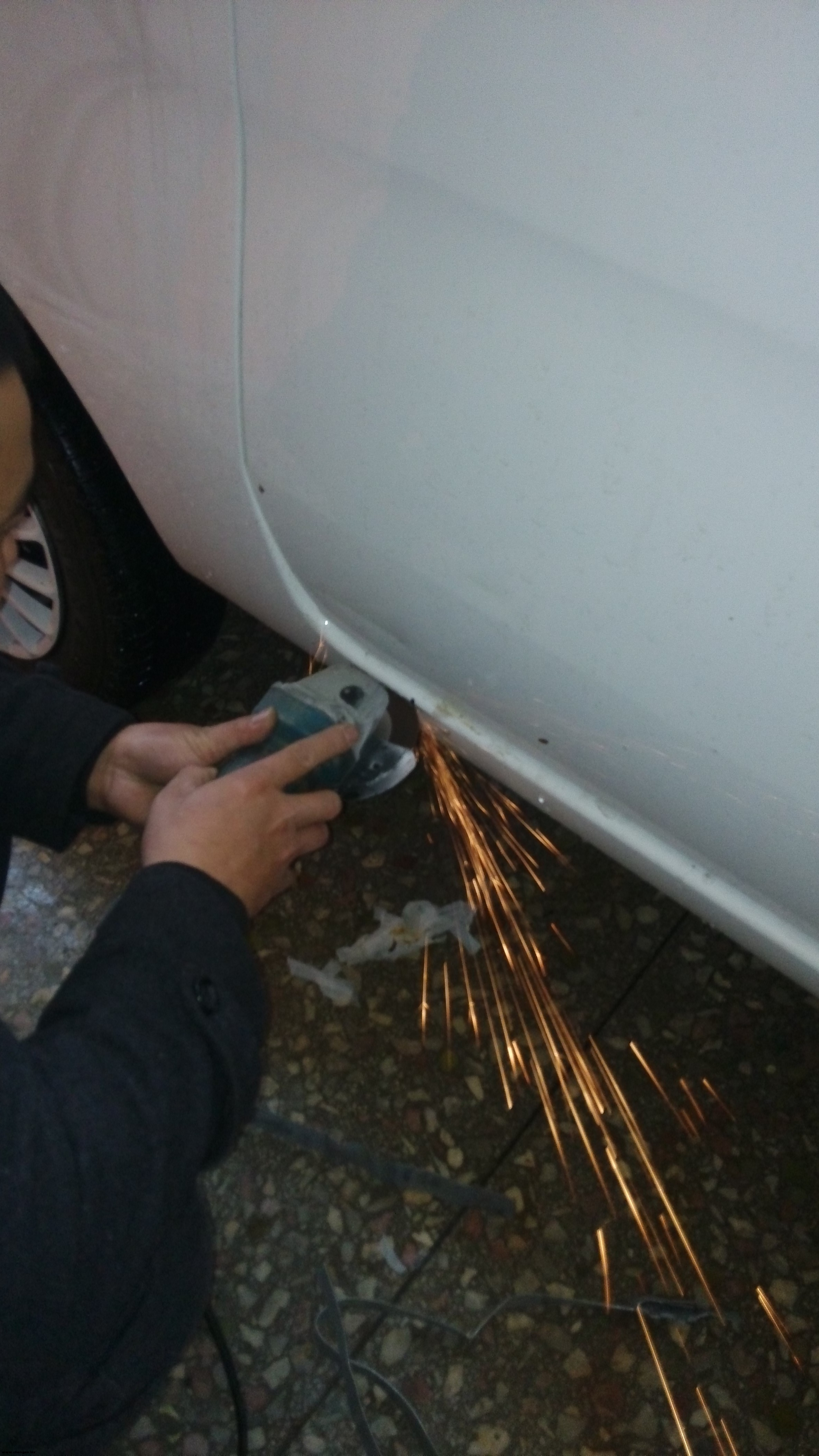

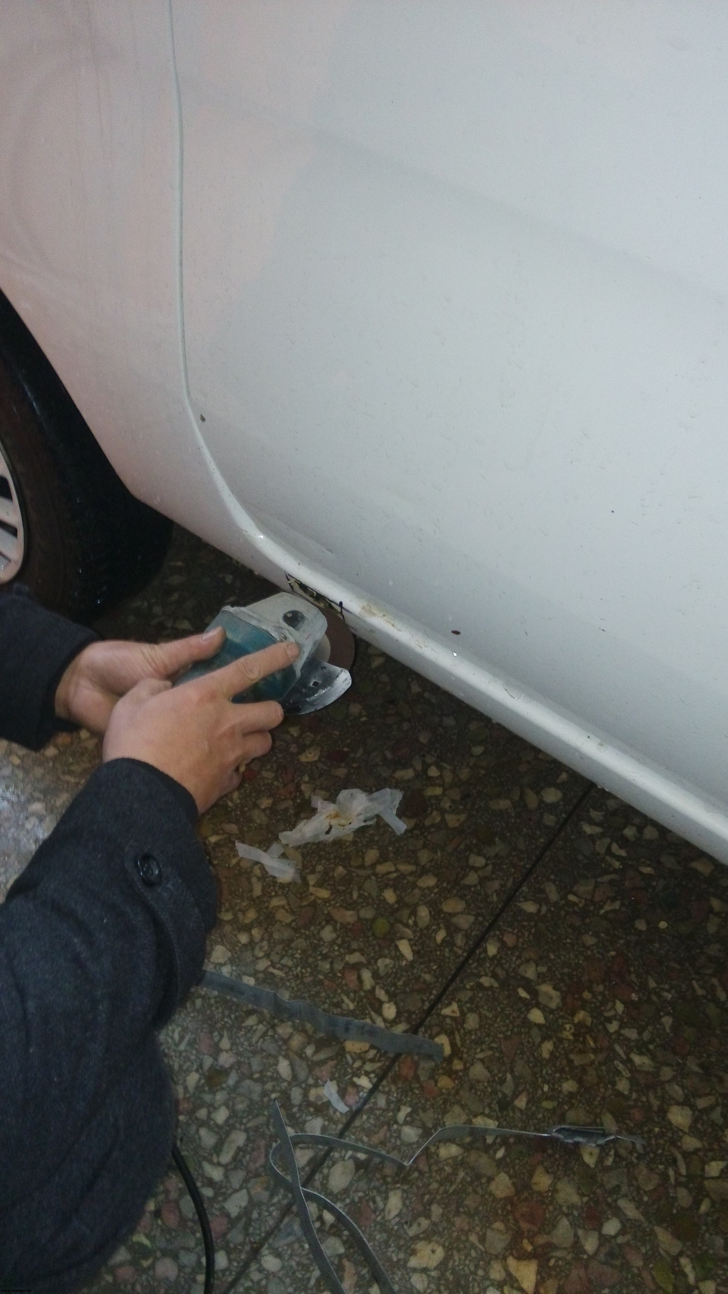

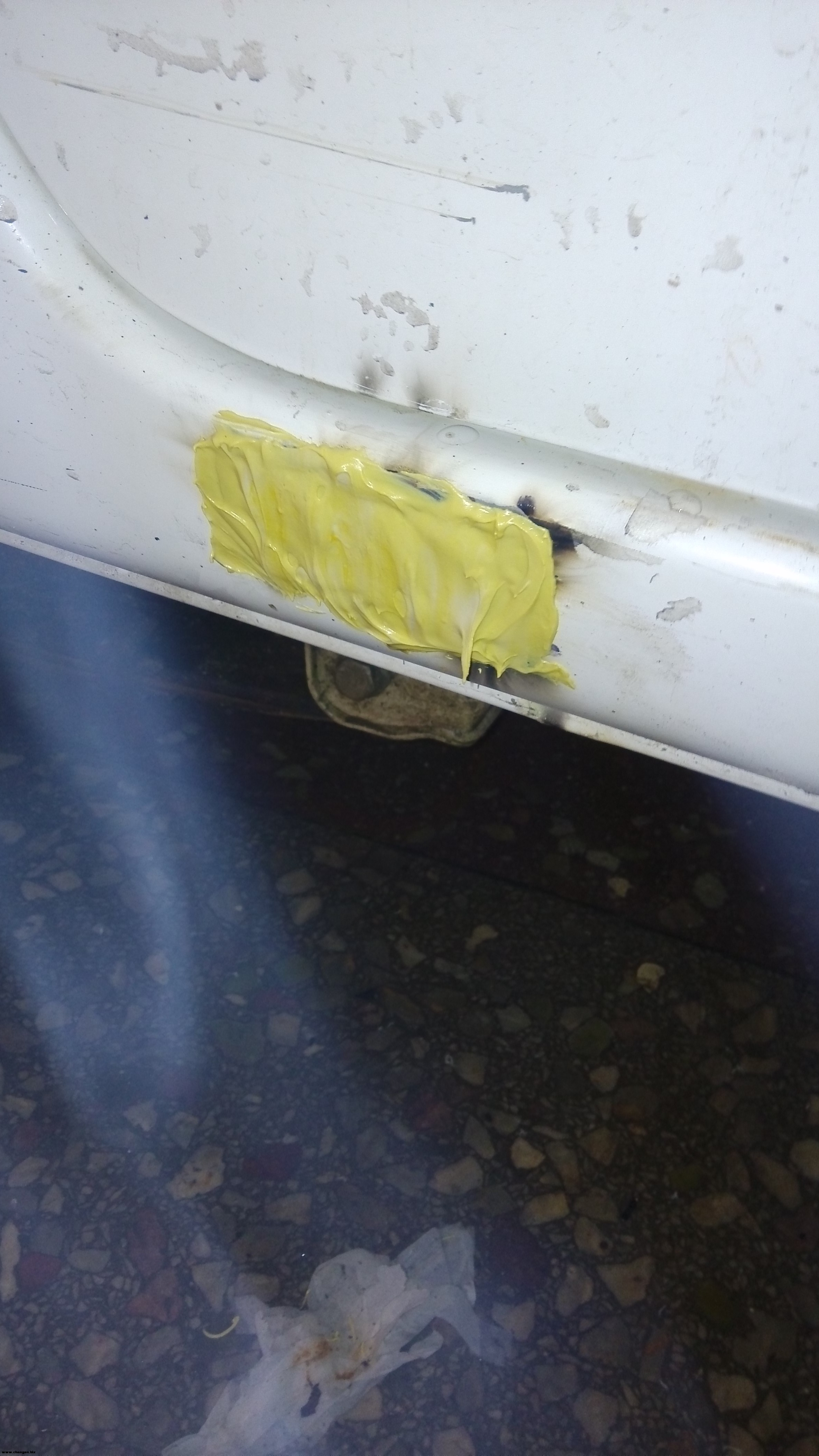

一图是自然爆裂的油漆,车上多处,在第二年的时候就陆陆续续出现了,开始的时候还有点耐心,用油漆点一下放置生锈渗透,然后图中绣穿那里发现有个多月才动手,想用砂纸砂平补点油漆,然后发现一个针眼用螺丝起子戳了一下就是一个打洞,用手一按一个鸡蛋面积大小的洞诞生了,触目惊心,没办法,被长安逼成了钣金工,切个四方洞用氩弧焊补上填灰砂平,手喷漆伺候,如果我再懒惰个半年,或者

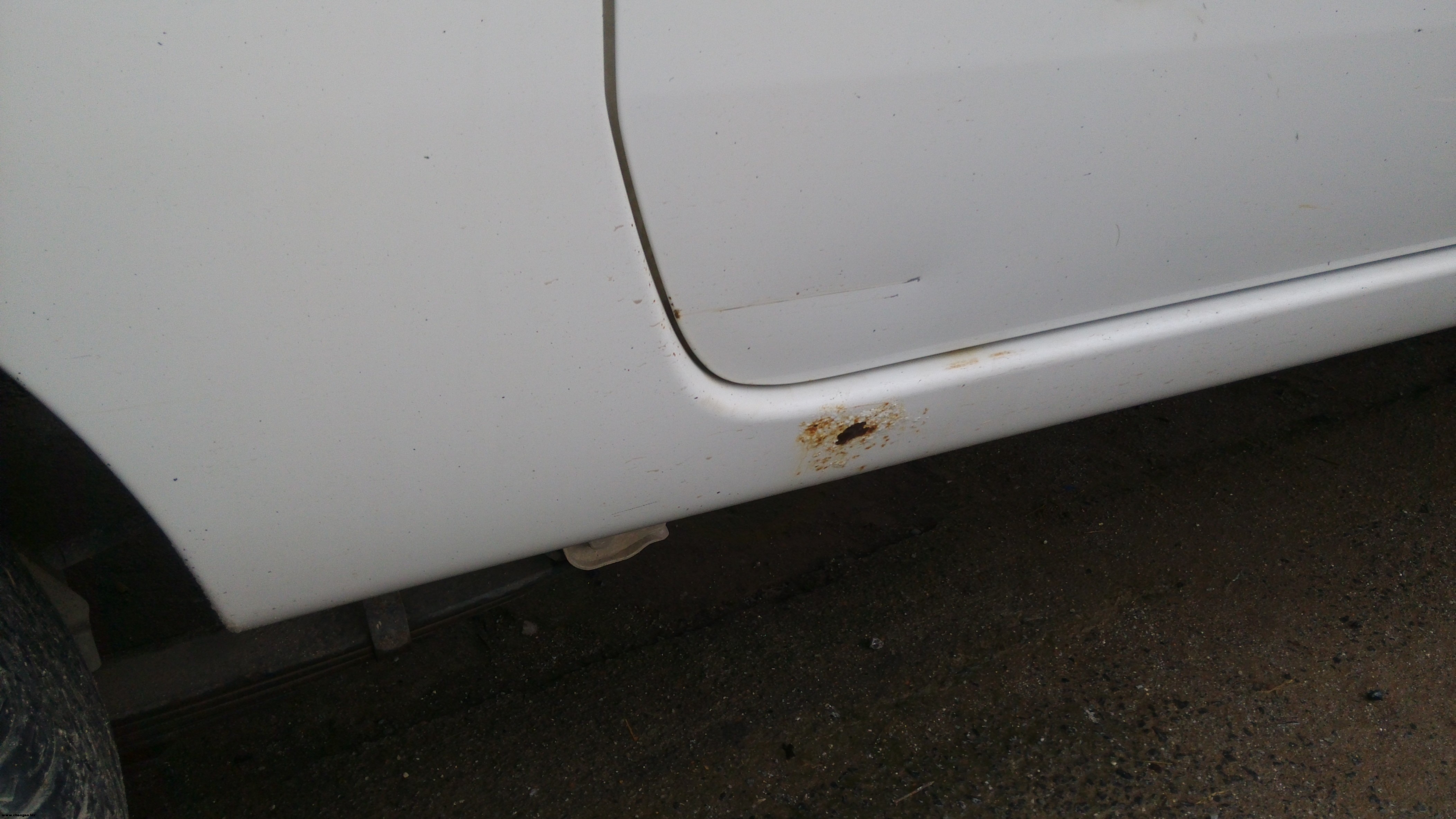

还有个问题我发现,中门刚买没多久就刮花了(二图清晰可见),一直没生锈也一直没补漆,车身别的地方材料太差自己都能油漆起泡绣穿,中门材料好
晚个半年才发现,不敢想象这整个底盘侧面都得绣穿,反观五菱见到好多刮伤掉漆都没见生锈多厉害

这个是车身有些地方没有全部镀到锌,是操作工人马虎工作的结果。
