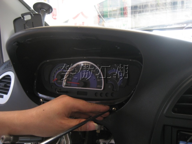

奔奔加装助力全过程,图文解
 楼主| 发表于 2009-5-21 21:06:35 | 显示全部楼层

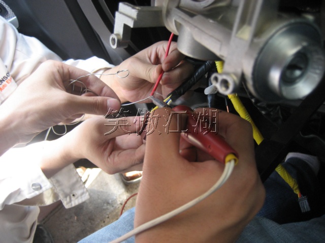

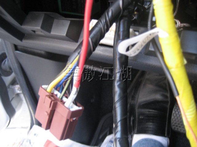

 楼主| 发表于 2009-5-21 21:07:42 | 显示全部楼层

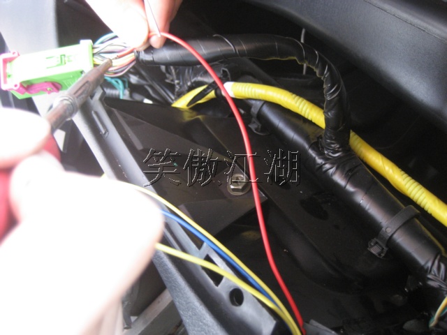

看到没,电子助力的正极接点火开关的白色线。

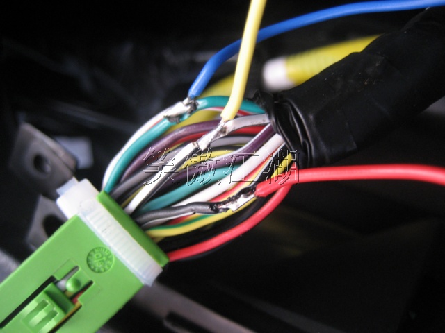

 楼主| 发表于 2009-5-21 21:08:33 | 显示全部楼层
这是接信号线,从仪表线里接。

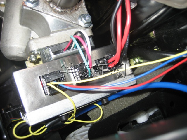

 楼主| 发表于 2009-5-21 21:11:49 | 显示全部楼层
一共接三根,黑白相间,白色占多部分的是发动机转数信号线,接电子助力的黄色线。黑白相间,黑色占多部分的线是点火信号线,接助力的红色线。绿色线是车束信号线,接助力的蓝色线。这部分就完成。

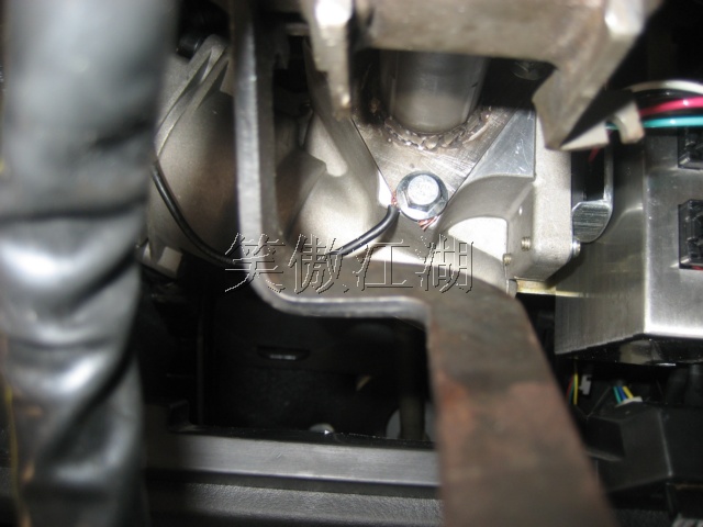

 楼主| 发表于 2009-5-21 21:12:41 | 显示全部楼层
电子助力的黑色线,是负极,答铁,这个就不要求,随便找个地方都可以。
 楼主| 发表于 2009-5-21 21:13:54 | 显示全部楼层
该插上的插上,该还原的还原。
 楼主| 发表于 2009-5-21 21:17:11 | 显示全部楼层
完成,还原,感觉只有问车友了,我问了他一句,他说现在开车没感觉了,要的就是这个结果,哈。
所以的安装加接线都很简单,只要小心一点,不要搭铁,奔奔仪表台下位置不多,所以小心一点就OK,大家看后,其实都可以自己DIY了,但如果你不太了解汽车,动力能力不太强,还是找专业的修理工拆方向机,免去麻烦,一般换这个工时费也就在100元左右。
