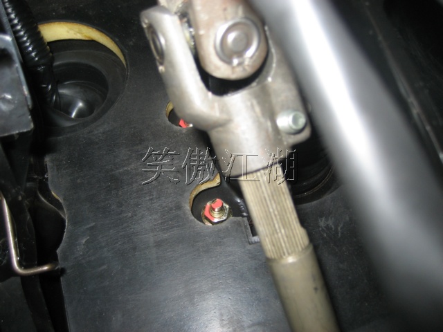

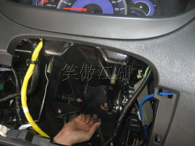

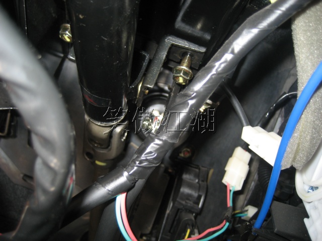

最后就是把万向节拆掉,方向机上轴拿出,工作就进行了一半了。

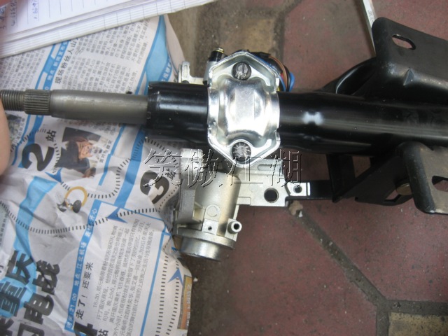

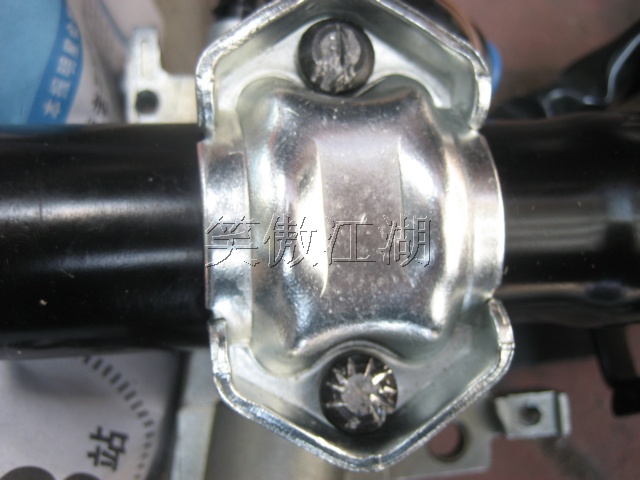

奔奔设计中最最牛B的东西,妈的点火开关是防盗螺丝,我拷,有那个必要没有。
 楼主| 发表于 2009-5-21 20:57:10 | 显示全部楼层
没办法,动手术,锑呀,一点一点的来,只要有动静就可以用尖嘴钳拎下来了。
 楼主| 发表于 2009-5-21 21:00:18 | 显示全部楼层

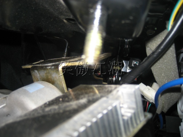

点火开关拆下来后,就可以上电子助力了。

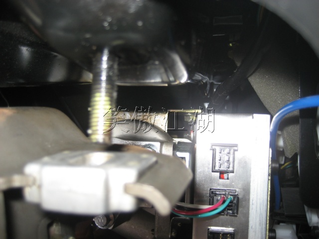

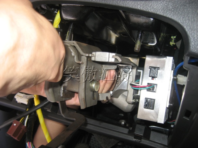

点火开关拆下来后,就可以把带电子助力的方向上轴装回去,放心,全是原装位置
 楼主| 发表于 2009-5-21 21:01:26 | 显示全部楼层
还是原装位置。
 楼主| 发表于 2009-5-21 21:02:40 | 显示全部楼层
螺丝位是有调整位的,主要是为了最下面的万向节做调整用。

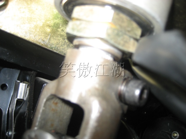

这就是万向节,这东东装的时候有间隙,所以装的时候多注意,装到位就OK
 楼主| 发表于 2009-5-21 21:04:55 | 显示全部楼层
把万向节固定好,基本上就完成了。
