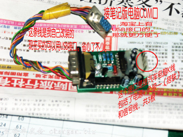

 楼主| 发表于 2009-2-26 14:40:23 | 显示全部楼层
原帖由 yglhy 于 2009-2-24 23:05 发表
VAG-COM诊断线在淘宝上找到了 可是不知道怎么用 楼主可以把测试连接方法说一下吗  比如诊断线的汽车端插在哪里等等。。。 多谢

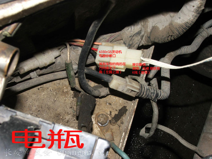

天天下雨,也没什么时间。中午拍了点照片,传上来了。
我车子上的诊断口质量很差,加上买了有7年了,插脚接触不好,我自己换了新的插脚,点火钥匙打开就能检测到电脑板信息了。发动后一般的常用数据都能检测到。
你得注意这个诊断口插座是否锈蚀。:)

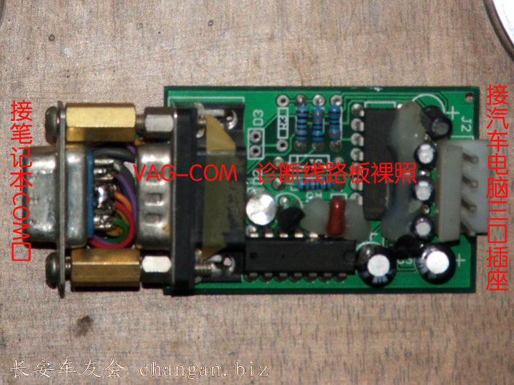

 楼主| 发表于 2009-2-26 14:54:07 | 显示全部楼层
VAG-COM 裸照
VAG-COM 裸照

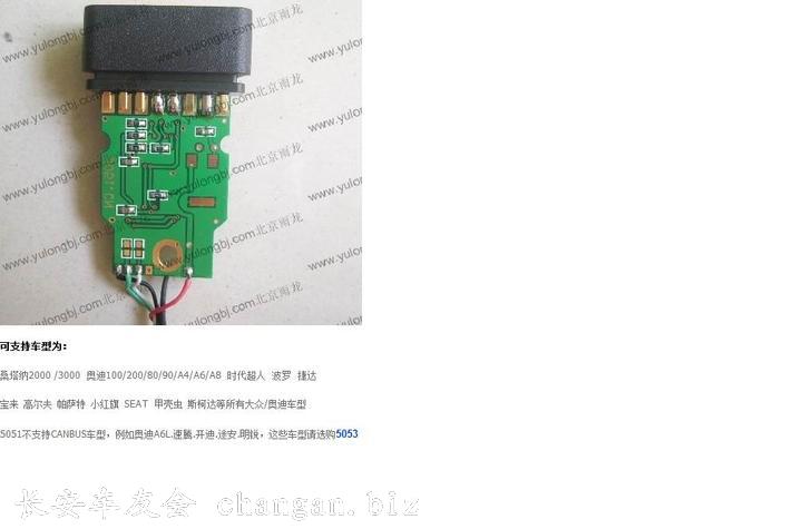

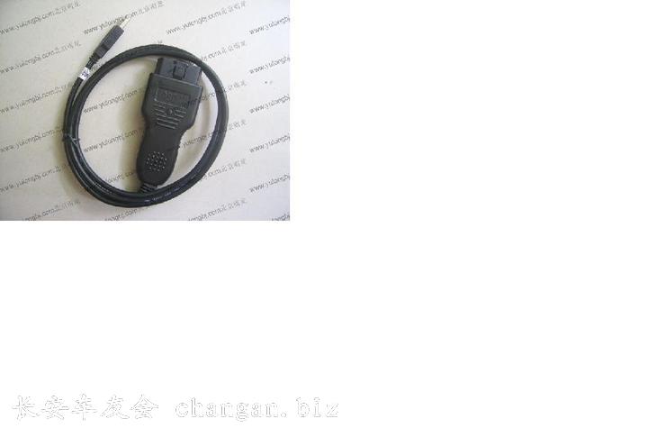

谢谢楼主的详尽的解答 呵呵 您再帮我看一下是不是这种线?
