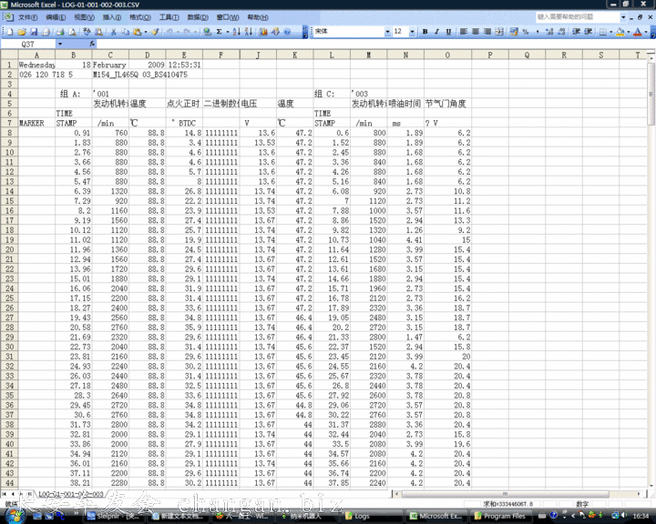

我在论坛里曾经发过帖子,说我的车子喷油脉宽是2.6;我和其他车的比较了一下,其他的车是1.9.估计油耗大就是这个问题了。论
坛里的万里网友也发了一个发动机电脑数据。对比了一下,也是1.9
估计我的油耗高确实和这个喷油脉宽有直接的关系了。
     很多网友说:喷油脉宽是不可以调整的,在电脑板里就作死了,我在网上查了到了有个维修人员说的:喷油脉冲是可以调整的
,经过亲自动手,VAG-COM VAG 5051B测试数据,在这里我得说:Q456 Q5发动机的喷油脉宽是可以调整的;
这个也不用保密了,打了那么多的字,做起来其实很简单------调整点火提前角就可以达到调整喷油脉宽值~~
我的车可以在6-1.8之间调整~~~~~
逆时针针调整,可以减小脉宽。顺时针增加脉宽~~~~
不过调整的时候会觉得怠速会高起来。那么你可以调整节气门上的怠速螺丝。
如果你的螺丝已经调整到底了,那么你得重新调整你的节气门位置传感器·(这个下回再分解吧)
现在我的车子把喷油脉宽调整在1.9。。。。油耗下降了。因为这厢油其中一部分是在没调整之前跑的,所以具体数据说不好。
还有我在路测中发觉,好似三档跑60码比4档上60码省油(一个是3.5 换4档喷油脉宽已经是4.1了,缺点是发动机转速比较高)
还有挂档滑行确实是省油了(具体看数据,脉宽特小那些数据是挂档滑行的)也就是传说中的挂档滑行比怠速滑行省油~~~
这个是实测数据
