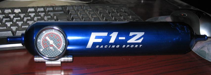

真空泵到货了。零配件基本快凑齐了呵呵
 楼主| 发表于 2008-11-27 23:24:38 | 显示全部楼层
买来之后才发觉感觉100多块买了个带表的空罐。呵呵
