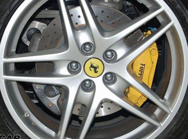

匹配才可以吧。具体的到了那一步在研究吧。呵呵至于后轮的刹车我倒是有个比较大胆的想法,在买不到
带手刹的刹车分泵的情况下可以参照一下那些超级跑车的设计。等我找到图片就发来大家研究一下
 楼主| 发表于 2008-11-24 12:08:05 | 显示全部楼层
如途中所示,由两个刹车卡钳控制一个刹车盘,其中一个和其他三个轮子为一体同时制动
提供所需要的制动力。另一个就专职手刹和手刹系统相连。
但至于具体的改装方案还得和修理厂的技师研究过后才能确定
想这样改主要就是要改变刹车卡钳连接固定桥的结构。
根据我的了解一对带手刹功能的新国产卡钳价格在700左右。(实际价格要高些)
如果改用这样的方式首先就不必非要找到带手刹功能的卡钳,选择余地大了很多
其次按长安之星本车的刹车卡钳为例,一个卡钳75块,也就是3*75或4*75
而且相信手刹的力度应该也很足够了。个人目前认为比较划算。具体的可行性还请大家指教一二

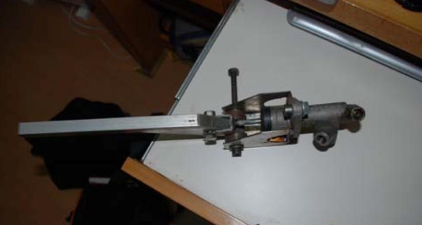

LZ说的很对 最好就是用前轮的卡钳做后刹车  手刹单独控制
好处是原厂车的件 价格实惠 也不会导致安装后刹车力度不均匀
液压手杀 有2种改法  1个就是在后刹车油管上加上3通 这样就只要1个后刹车分泵
还种就是2个卡钳个管个的  手杀总泵 可以考虑离合器总泵 比如金杯等的 但是手杀会变的很重 但是效果还是很好的
也可以考虑带真空助力的离合总泵 或刹车总泵  漂移车就是用的这种的
原车的刹车总泵也可以流用 但是加工支架很麻烦 油管螺丝需要把1个做死的
我有张图 看下吧
