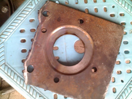

发表于 2008-11-24 09:22:39 | 显示全部楼层
这是我加工的连接桥!!!

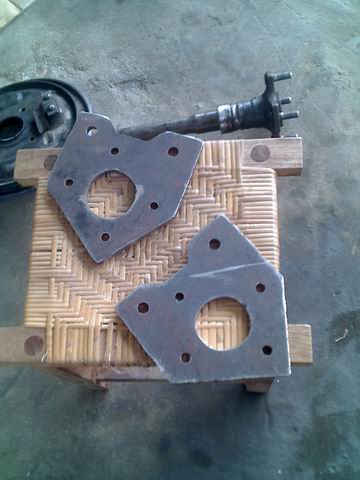

发表于 2008-11-24 09:27:14 | 显示全部楼层
这是车友“流星”加工的连接桥!!!他用的是本田思域ek3的分泵。
发表于 2008-11-24 09:28:24 | 显示全部楼层
你对比一下连接桥!!!

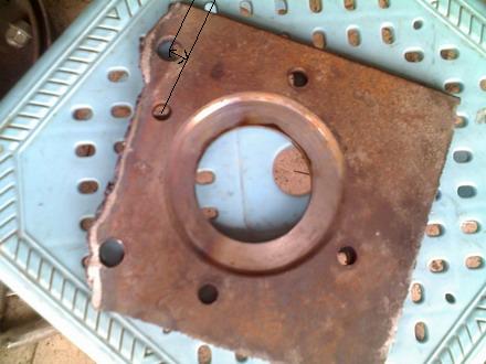

发表于 2008-11-24 09:47:37 | 显示全部楼层
注意:连接后分泵两个螺丝孔与固定后轴螺丝孔的距离!
发表于 2008-11-24 09:54:31 | 显示全部楼层
宝来的轮圈是15寸的,福美来、伊兰特轮圈是14寸的!!!也就是说固定后分泵螺丝孔与后轴孔的距离远近不同。有可能你换宝来的分泵后必须换14的轮圈了!!!!!
