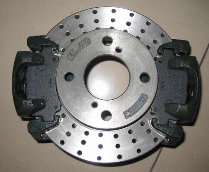

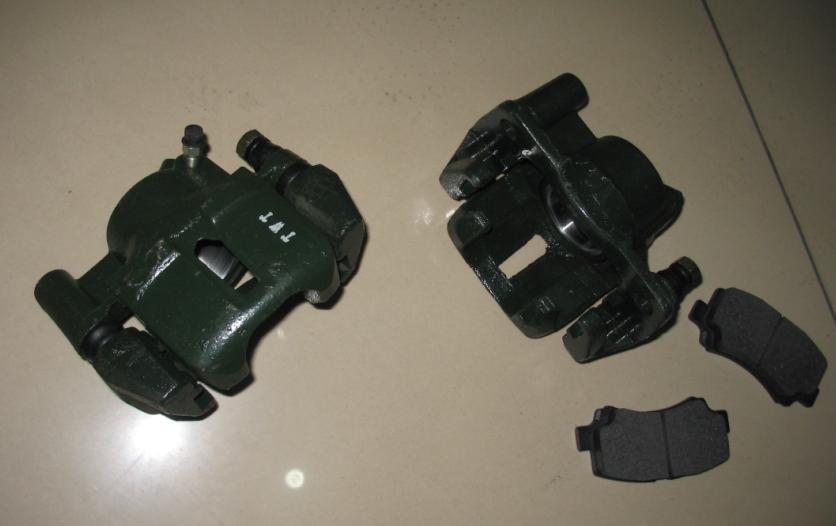

今天买了两个长安之星的刹车分泵80*2刹车片两幅45块
 楼主| 发表于 2008-11-25 23:28:21 | 显示全部楼层
下图就是我预想的手刹和刹车的样式。今天和技师沟通过,他说应该可行。具体到时候会遇到什么麻烦还是未知啊。
关于手刹总泵的问题我想那就选用一个离合器助力泵吧,或者干脆两边一边两个?
