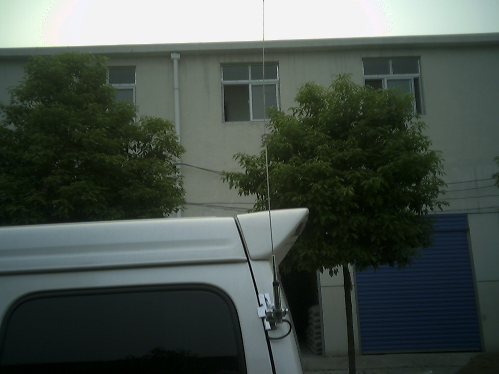

原帖由 xfstnts 于 2007-11-28 21:46 发表 给个建议你,你的馈线太长了,损耗很大,不要用夹边了,用吸盘,把天线弄到前面来,另外天线最好换成770H的,可以随时倒下来(虽然夹边也可以倒,但是经常倒容易松)
由于长安车车身高 用吸盘不太结实 容易倒下

不错,可以学习,效仿!!!但听说,配苗子有讲究,多少频段适合的天线不一样,一直拿不定注意用哪个频段的天线!!! 楼主用的是什么频段的?

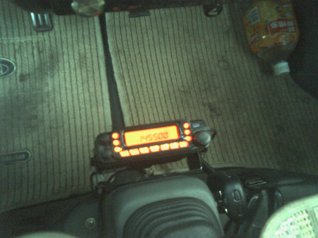

再给LZ一个建议,买给逆变器,把充电器加上,手台才能达到真正的5W的功率,用电池只有3W左右哈,一直把充电器接上,效果还要好哈.

 我的是7800~!!!!!!!!!!!!!

原帖由 ffacw 于 2008-7-28 19:44 发表 再给LZ一个建议,买给逆变器,把充电器加上,手台才能达到真正的5W的功率,用电池只有3W左右哈,一直把充电器接上,效果还要好哈.
废那2遍事 噶哈 ? 做个12v转8V的稳压 不就得了
