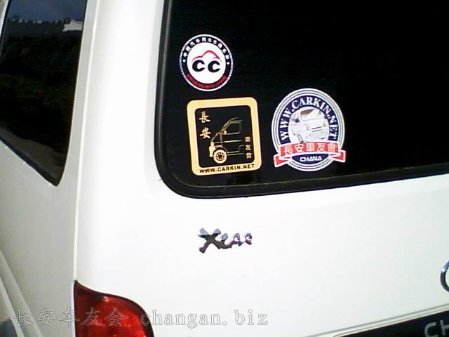

车屁股,长安车友会的老会标和新会标已经退色了,领导给换个新的吧...

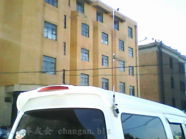

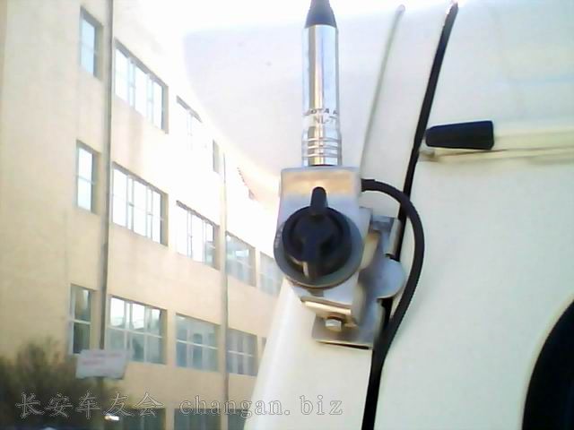

给个建议你,你的馈线太长了,损耗很大,不要用夹边了,用吸盘,把天线弄到前面来,另外天线最好换成770H的,可以随时倒下来(虽然夹边也可以倒,但是经常倒容易松) [ 本帖最后由 xfstnts 于 2007-11-28 21:48 编辑 ]
 楼主| 发表于 2007-11-28 22:04:23 | 显示全部楼层
谢谢你的建议,天线我打算DIY一个,然后挪到前边好减少馈线长度,我们这里出租车都用吸盘,而且他们相互偷,我这边的朋友吸盘总丢,最后都改用卡边了,所以我还要用卡边....过几天我把台子换成MOTO的GP68,再DIY一个车载电源,原来的台子就当手台用....攒钱以后换专业车台.....哈哈,看到你的呼号了,我还没申请呢....:good:
