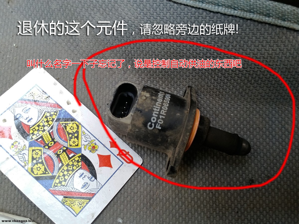

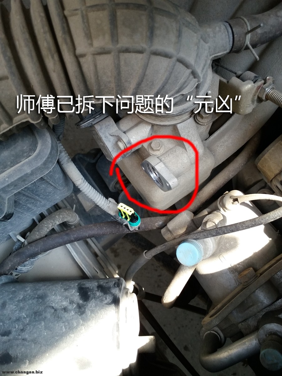

    废话不多说,把这情况和师傅一说他便直接找到了元凶!看图:

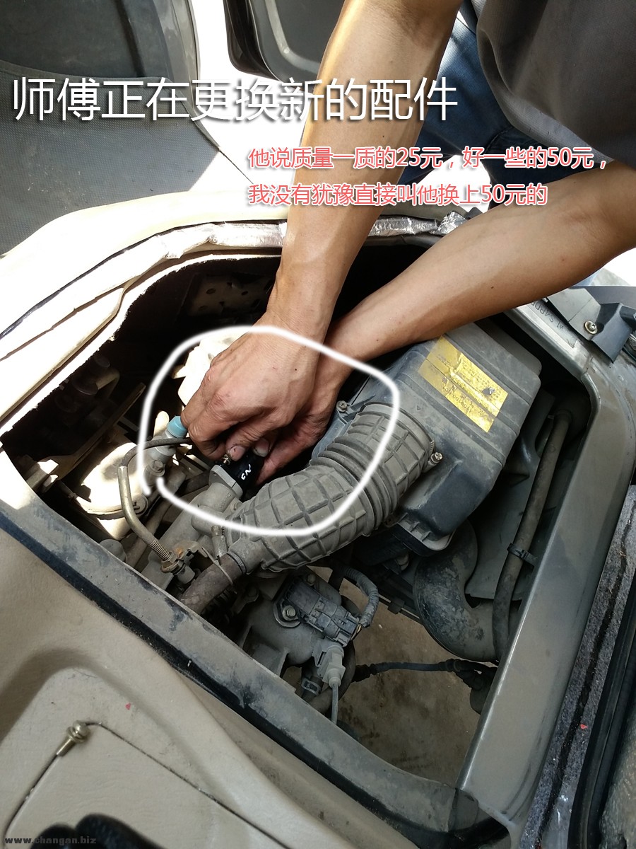

师傅还是老练五分钟解决了我的星星问题!!
发表于 2015-10-8 09:19:38 | 显示全部楼层
怠速电机

就是可能不是原厂的,这段时间老偶尔会有踩离合会自动加油的,百度了一下应该也和这怠速电机有关或节气门,到期保养再叫车行师傅仔细检查一下

怠速电机,9万公里没换过、

{:soso_e140:}这玩意自己买来换了就是!

哈哈哈。。我用了一个西门子的
