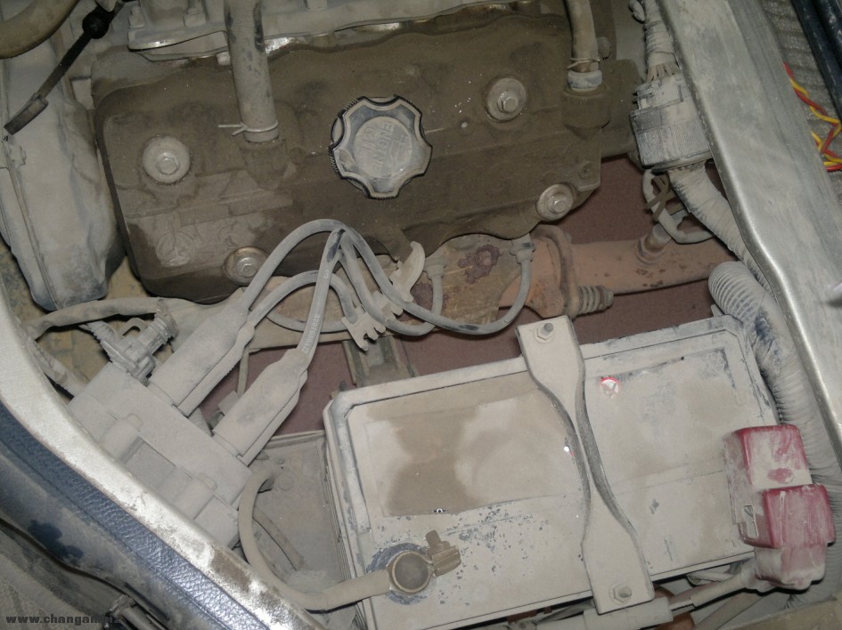

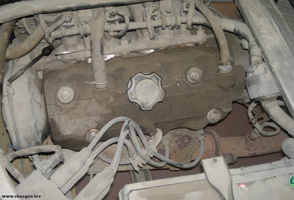

熄火时听见发动机响了一声,像吹口哨一样,嘘~~

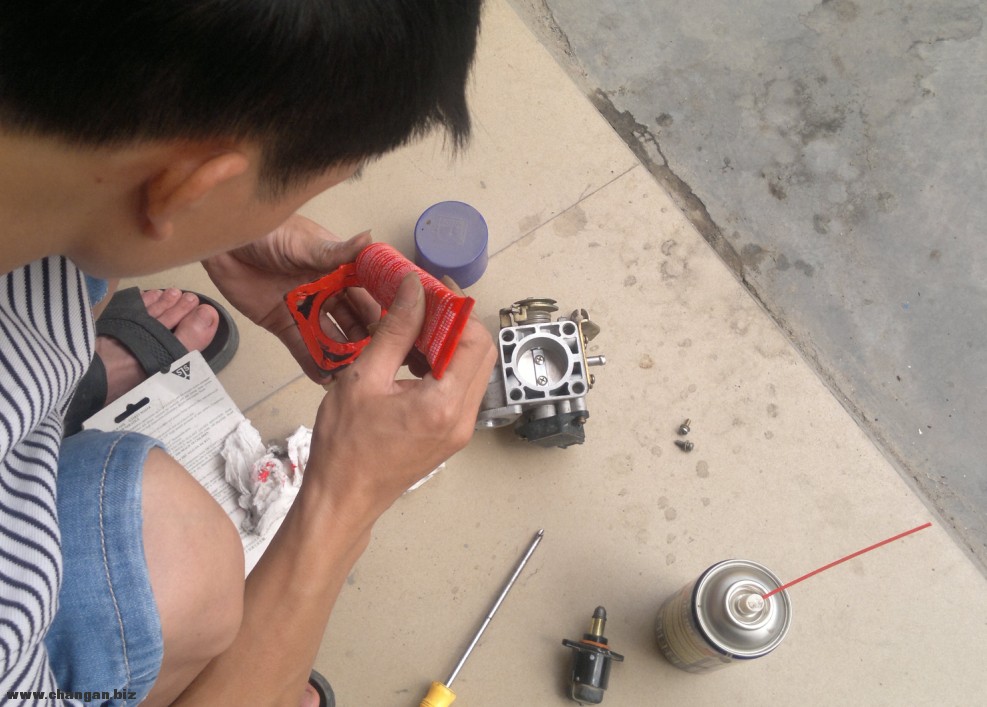

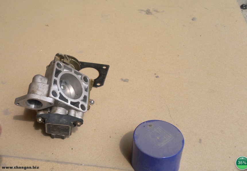

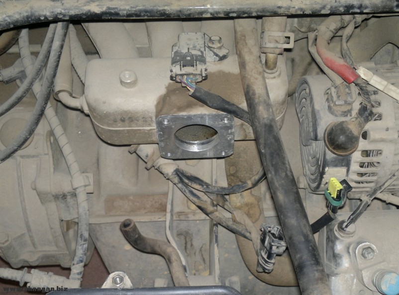

说真的,就是上次为了查自动加油门这问题,动过节气门附近,就怠速马达下面那里!我明天叫他们查看看!顺便我也换了碳罐的一个阀了。换了空气滤清!

自己给油 是 怠速马达的事    换一个 就解决了     要不就是 怠速马达 跟 节气门  那一块   灰大     清洗一下

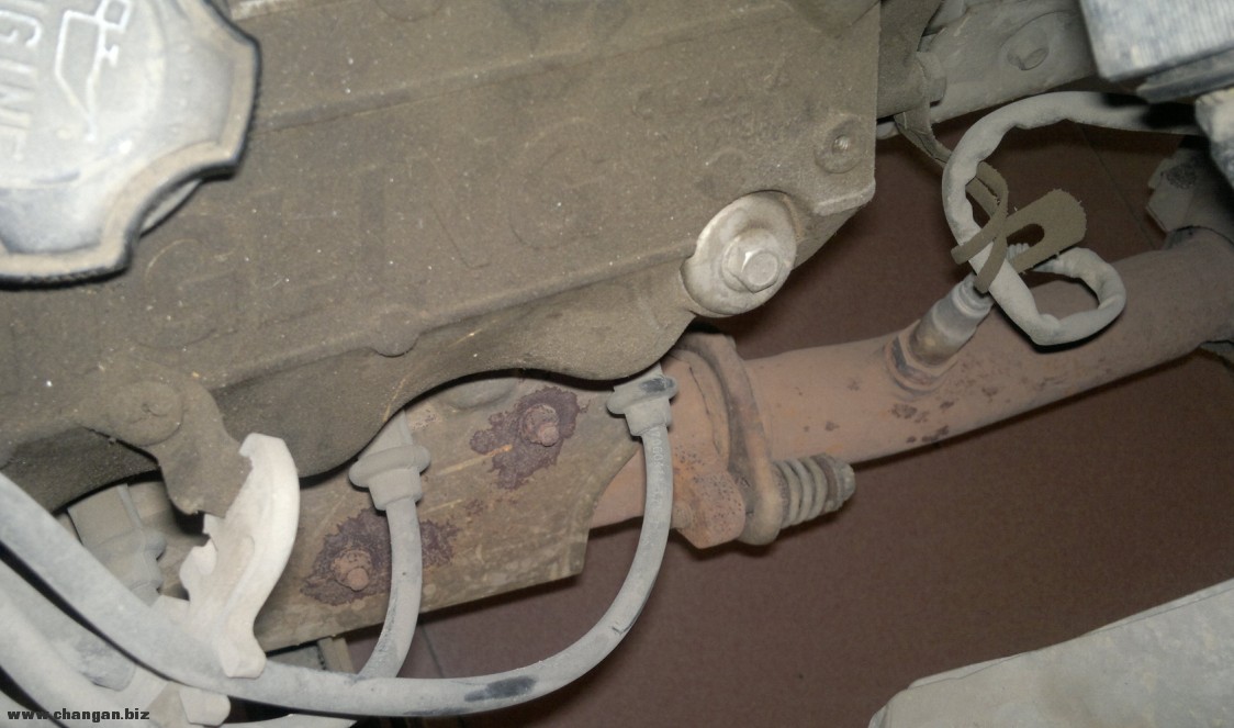

吉星高照 发表于 2014-4-29 15:12
排气管热胀冷缩。
嗯,有可能,排气管已经破口了

发表于 2014-4-30 00:19:51 | 显示全部楼层
车下面:咔。。。。咔。。。。咔。。。 是排气管响声,这声音都有
