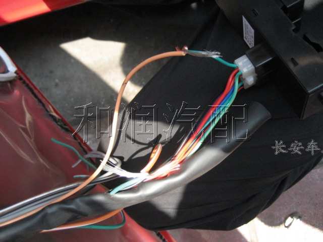

细红色线接到蓝色控制线上
 楼主| 发表于 2007-5-19 22:18:58 | 显示全部楼层
开始接左前门的控制线。
 楼主| 发表于 2007-5-19 22:20:28 | 显示全部楼层
剪断绿色,棕色线接上,一根棕色一根棕白色,接剪断绿色线的两头。
 楼主| 发表于 2007-5-19 22:21:30 | 显示全部楼层
在看好
 楼主| 发表于 2007-5-19 22:22:41 | 显示全部楼层
换右前窗的线。
 楼主| 发表于 2007-5-19 22:23:34 | 显示全部楼层
蓝色是右前窗的主线。
 楼主| 发表于 2007-5-19 22:25:15 | 显示全部楼层
左后
