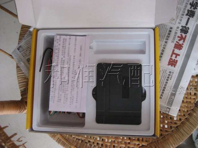

自动关窗器安装全功略
发表于 2007-5-19 22:10:31 | 显示全部楼层 |阅读模式

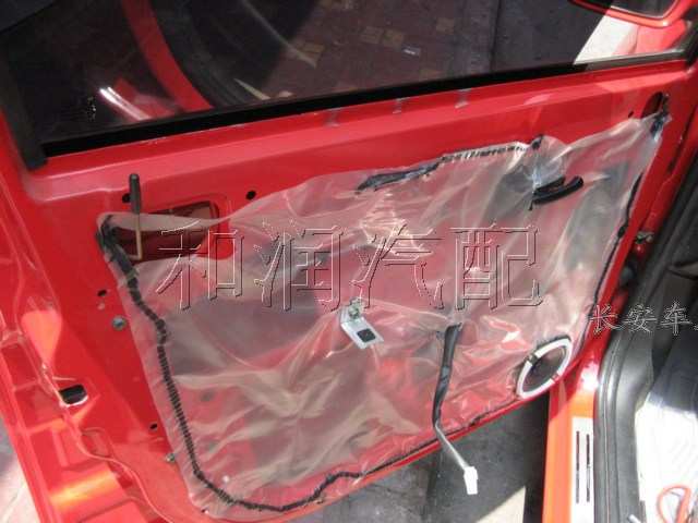

 楼主| 发表于 2007-5-19 22:12:08 | 显示全部楼层
左门主开关的内饰板拆下来
 楼主| 发表于 2007-5-19 22:12:53 | 显示全部楼层
包线,把自动关窗器的线包上
 楼主| 发表于 2007-5-19 22:14:11 | 显示全部楼层
开始穿线,要从内侧穿到左门里。
 楼主| 发表于 2007-5-19 22:14:39 | 显示全部楼层
接头留到仪表台里。
 楼主| 发表于 2007-5-19 22:15:54 | 显示全部楼层
主线,红色粗的一根接到黄色主线上
 楼主| 发表于 2007-5-19 22:16:22 | 显示全部楼层
接上
