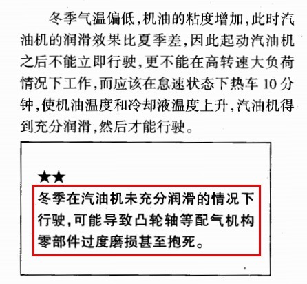

查了查465发动机的说明书
当然 现在不是冬季
但老车 车况不佳
比如 机油泵磨损 压力低
或其它磨损间隙过大
导致机油压力低
会导致处于润滑系最末端、最高处的凸轮轴润滑不良
一旦干摩擦 会导致温度急剧上升……
465这款机器
老车都气门响
可能都与此相关
