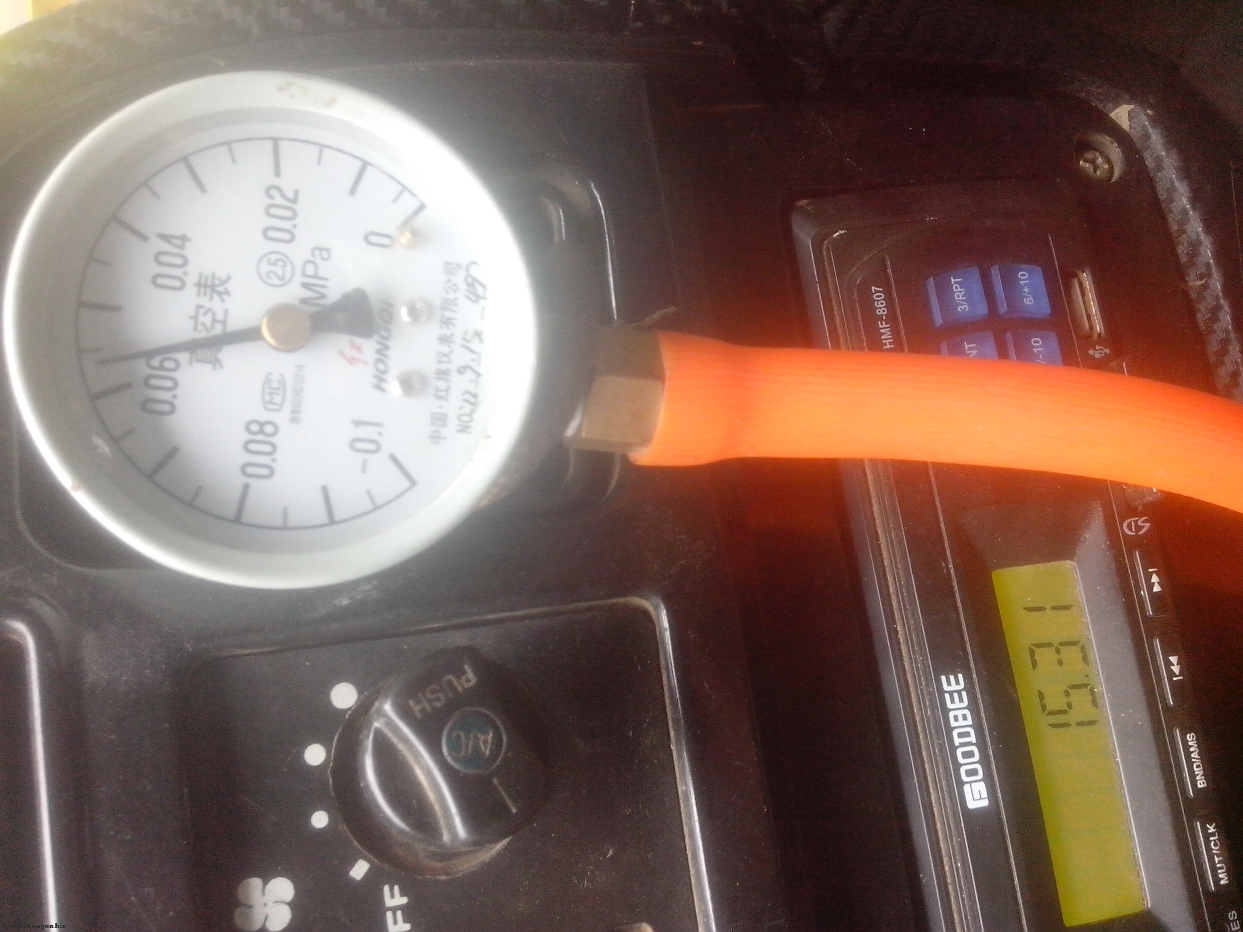

刚才又检查一遍
发现刚启动时
真空度极低
大概0.2千帕
这说明进气系统出现故障
空滤损坏 不会这样
因为空滤后面还有节气门
昨晚试过 节气门能控制转速
说明节气门有效
只能猜测是某只气门卡死 弹簧折断
不断升降转速测试
突然真空表指示跳到了0.5千帕
正常的指示范围就是在0.4千帕到0.6千帕
哈哈 看来就是气门的问题
某只气门卡住了
故障排除了 啥都不说了
工欲善其事 必先利其器
真空表接到制动真空泵了
真空表接到制动真空泵了

可能就是冷车直接飙高速造成的
凸轮轴 气门等在发动机最高处
还没得到充分润滑

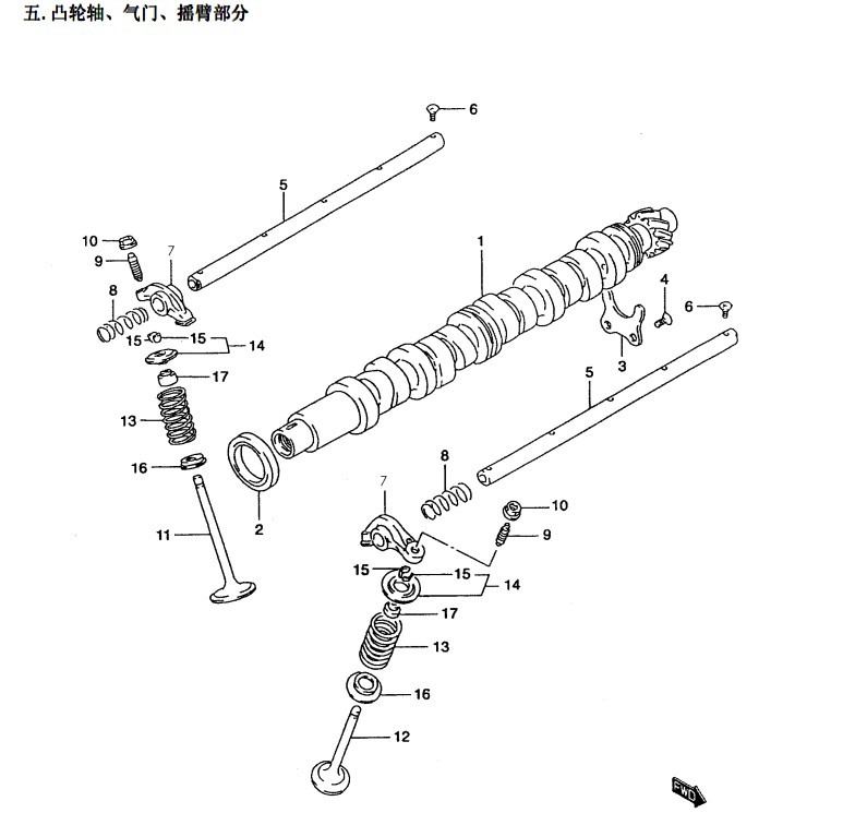

我有一次在高速上突然失速,情况和楼主差不多很像,当时以为是火花塞问题,就一直3档大油门压着80码到了最近的服务器,但是到服务器后启动一切又正常了,但是果断的又换了一套火花塞才定心,回家后一直以为没什么的,后来有一天发动机声音大了一点就去检查了,不检查不知道一检查吓一跳:一只摇臂和摇臂轴已经卡死了,最后是用切割机切下的

这也是我担心的问题
我正准备请教下
哪个部件卡死会导致这种情况
担心以后会出问题
谢谢兄弟指点
