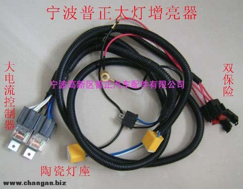

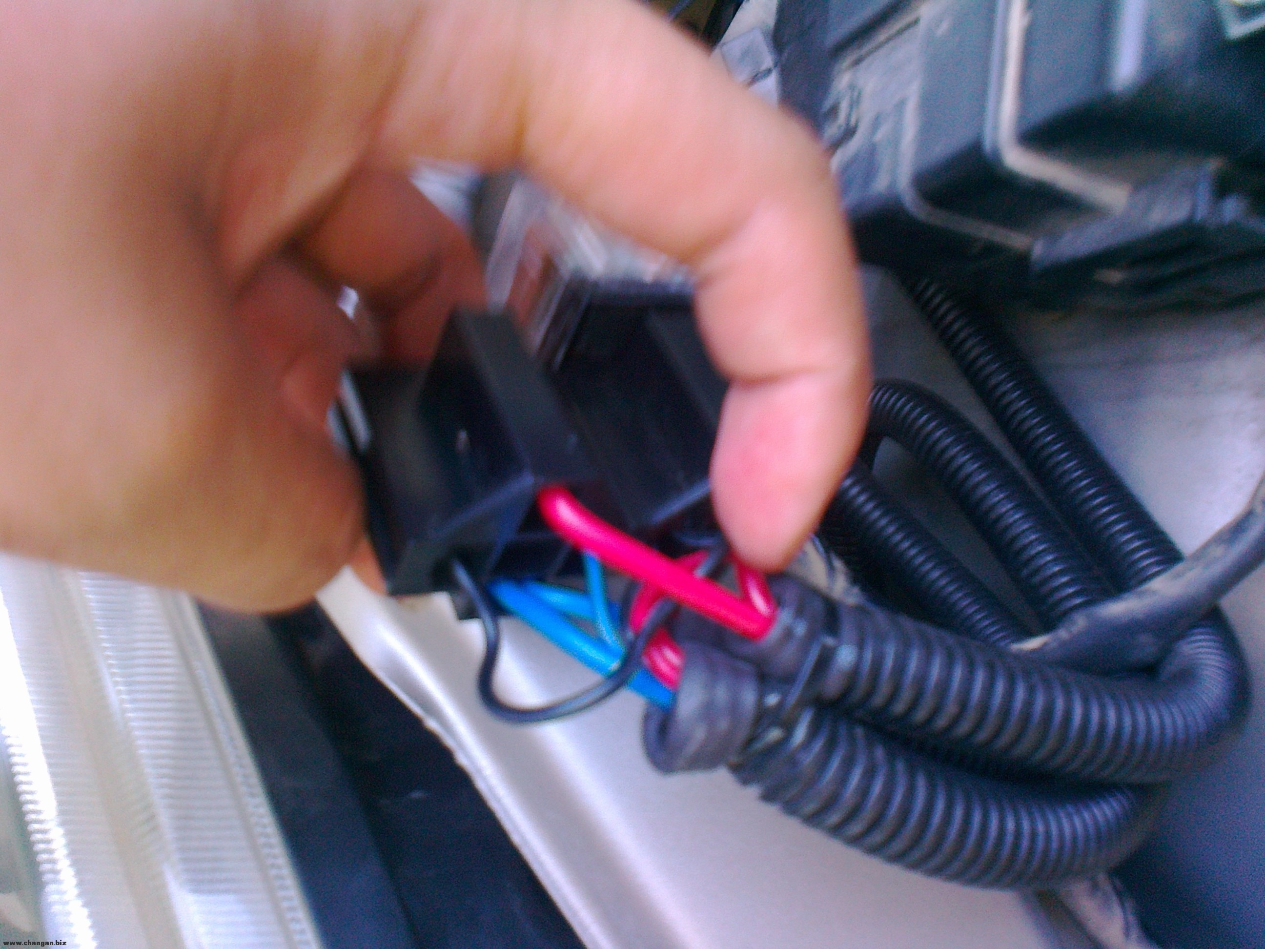

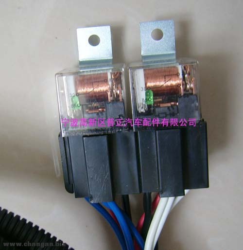

这个图还真是看不出什么问题,我把原理跟你说一下你就知道了,你看这个线束上有2个继电器,一个是控制近光的,一个是控制远光的,你可以先看近光,你看哪个工作,工作的这个就是近光的控制器,这样就区分开远近光的控制器了。
出现你这种情况我估计是在远光控制器上有个二极管连到近光控制器上,把这个二极管拆除这个问题就解决了。
你是H4的灯泡,远近光一起亮是有危险的,远光90W,近光100W,一起亮就是190W。不知道你这个线束质量好不好,好的话线路还好点,关键是你灯泡的温度会急剧升高,当心会爆,对灯壳灯座的影响也不小。千万不要这么用。

T2XlXeXiRT8dNXXXXX_!!73498224.jpg T2478eXoXR8dNXXXXX_!!73498224.jpg 我就是接的这个增光器

你说的我已照做,但没看到你说的二极管``!  只有着两个是并联的。继电器的角 85
