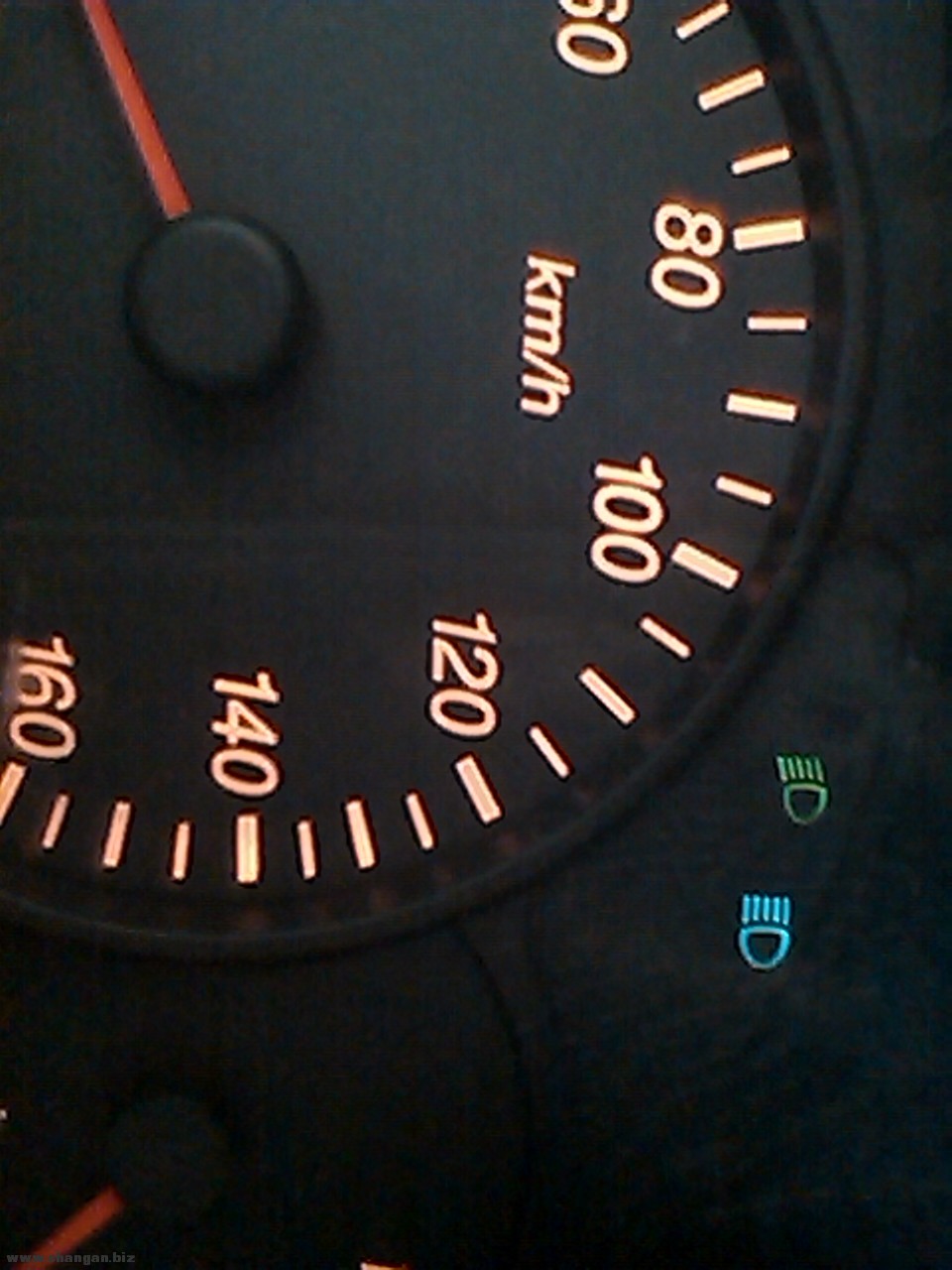

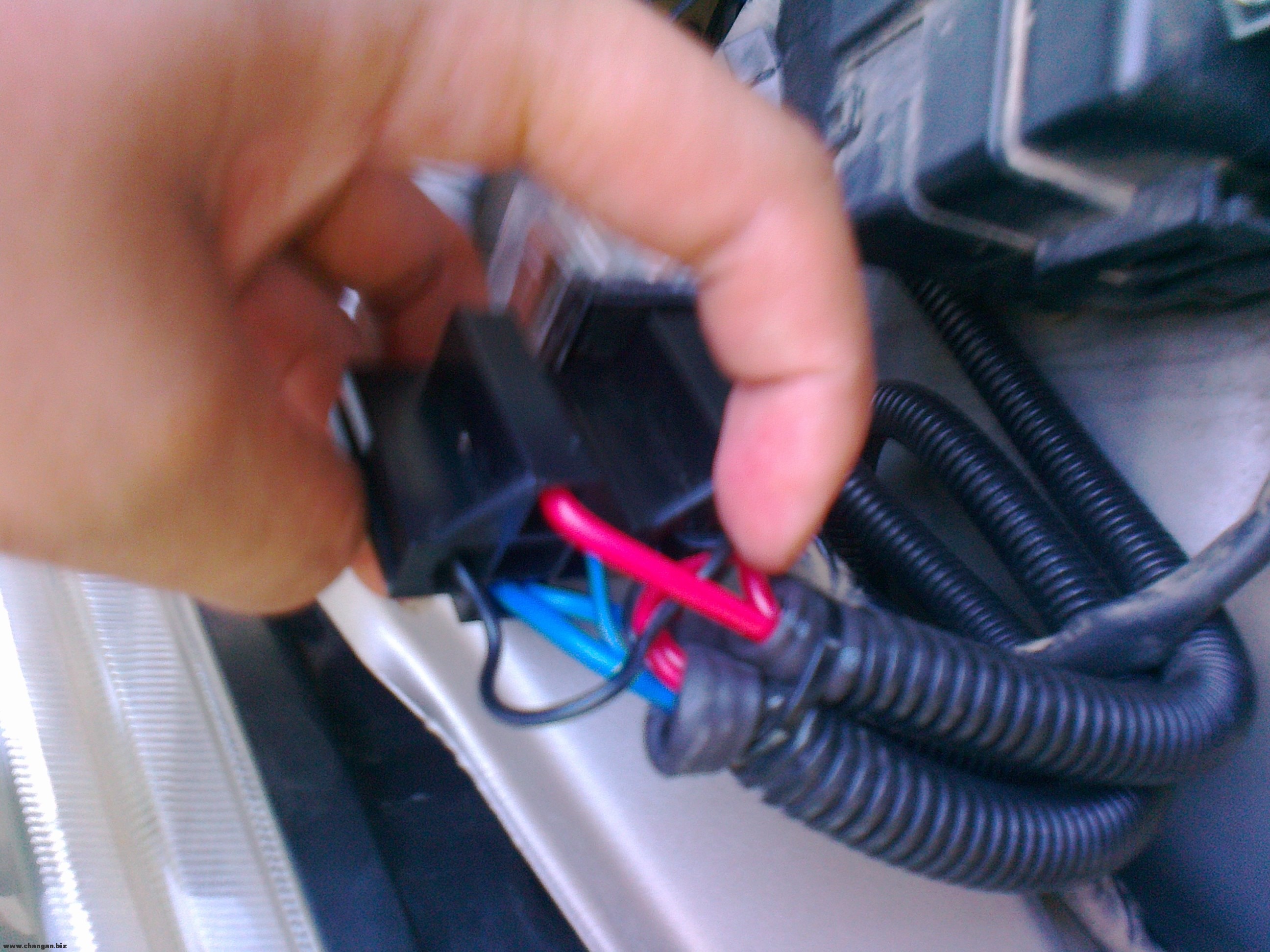

你说的我已照做,但没看到你说的二极管``!  只有着两个是并联的。继电器的角 85   !  我看了下灯泡打近光远光正常,都只是亮一组灯, 但打远光时仪表的近光灯同时亮, 打了超车灯后就远近两组灯泡都亮~ {:soso_e109:}   我的灯是130--140瓦 照片0019.jpg

 楼主| 发表于 2013-5-23 00:04:10 | 显示全部楼层
zhaoyuchao 发表于 2013-5-22 23:52
你到底想怎么个亮法?没看懂
想要原车的亮, 现在一打远光仪表近光指示灯也亮了! :QQ5:

 楼主| 发表于 2013-5-25 21:51:27 | 显示全部楼层
浅唱 发表于 2013-5-24 09:38
仪表上没有近光指示吧,仪表上那个指示的就是远光。

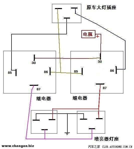

仪表有远光近光指示灯的                                                                          · 500_ded63829-69fc-4a4f-a1bf-27c1e6400414.jpg                                      按照这个图的接线方法还会不会一起亮, 我增亮器不是这样的接线法
回复
发表于 2013-5-25 22:54:00 | 显示全部楼层
乌龟 发表于 2013-5-25 21:51
仪表有远光近光指示灯的                                                                          · ...
这样接是对的。

IMG_20130522_164236_0.jpg 我的缯亮器是86与86是并联的 ,,别的都和图片一样的链接!
