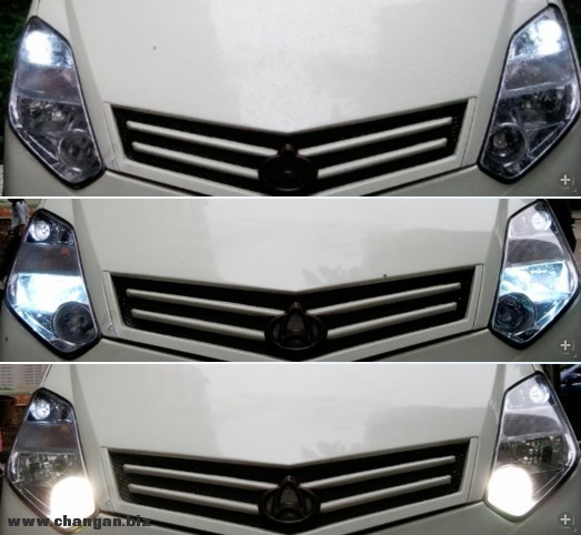

杂牌氙气灯启动到底有多屎~这是淘宝上买的158¥一套55W和98¥一套35W
http://player.youku.com/player.php/sid/XNTQ5NDMxNTEy/v.swf
看完以上视频再看下边那个~
近光依旧是35W杂牌~
远光多路通F5套装4300K色温~
http://player.youku.com/player.php/sid/XNTUxMTczMDAw/v.swf
小弟还是不敢确定F5的冷启动速度到底算不算慢?
求大侠们鉴定~

四五秒属于正常的把

还可以,一般都有4-5秒的缓冲期。
