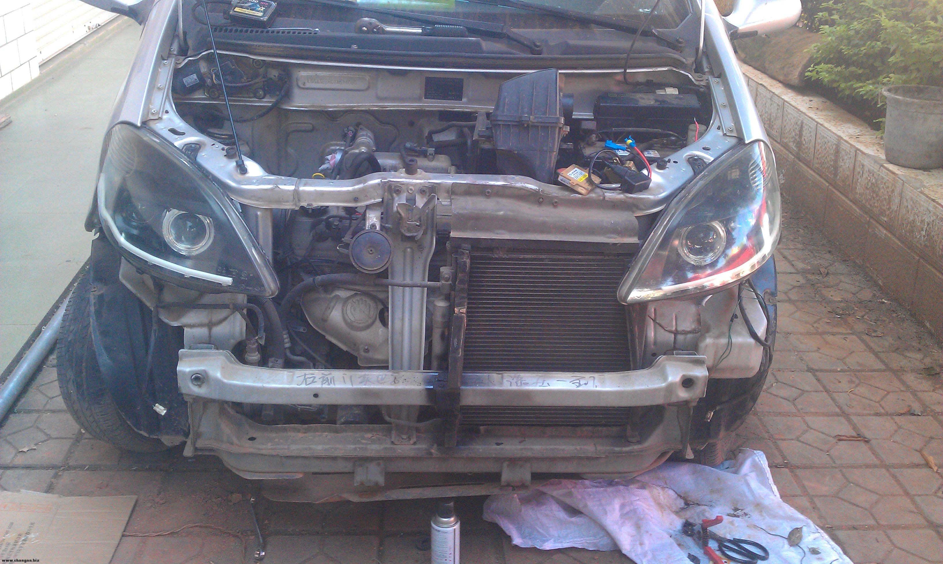

奔奔的大灯是冷胶   加温的好处只是怕撬裂
拆掉了保险杠看上去就像没穿衣服一样
原车的近光透镜   本来是想换上双光透镜在近光位  但是3寸的太大了  只好用3000K氙气灯做雾灯了

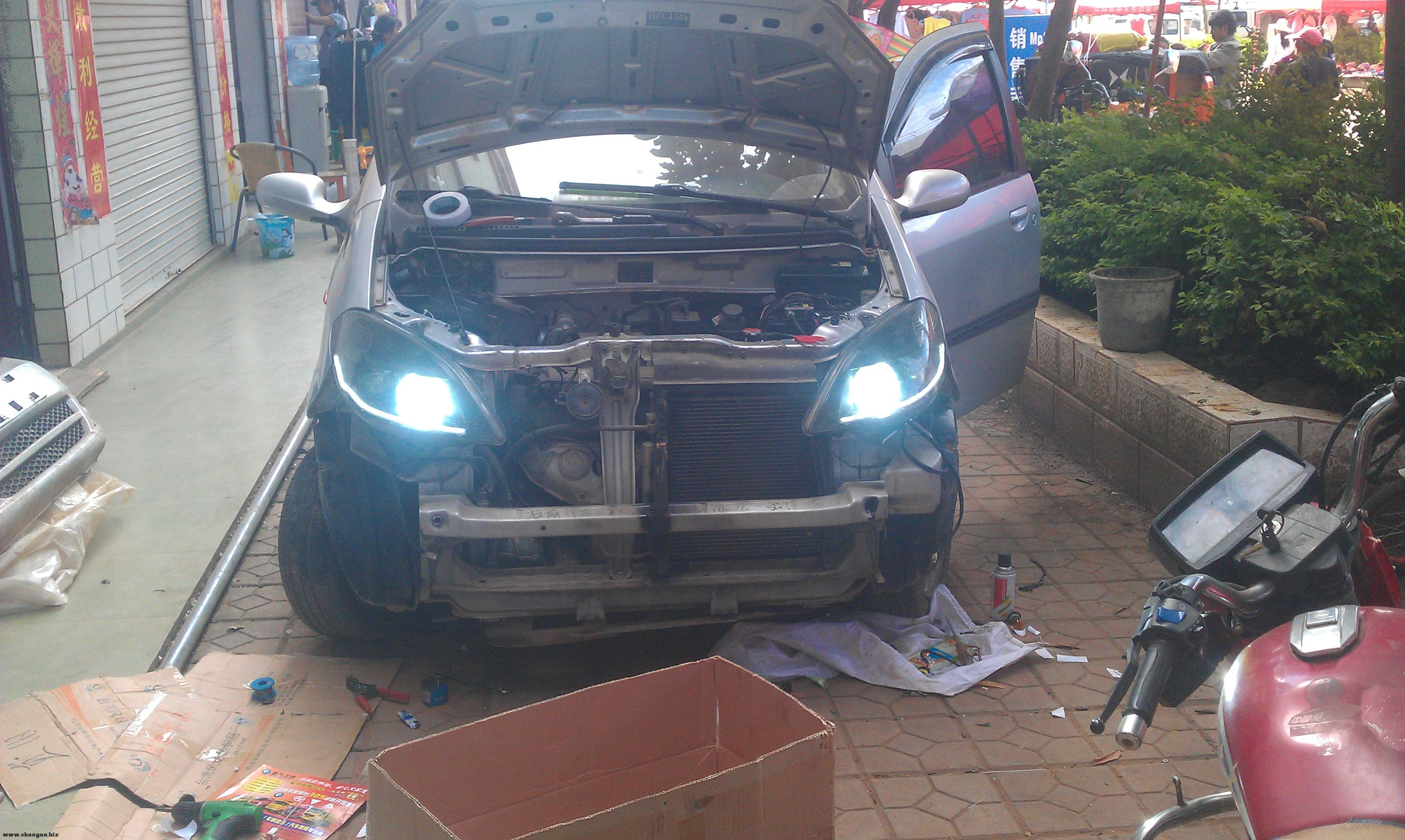

做好了    还没封灯   明天把线路弄好了才调光

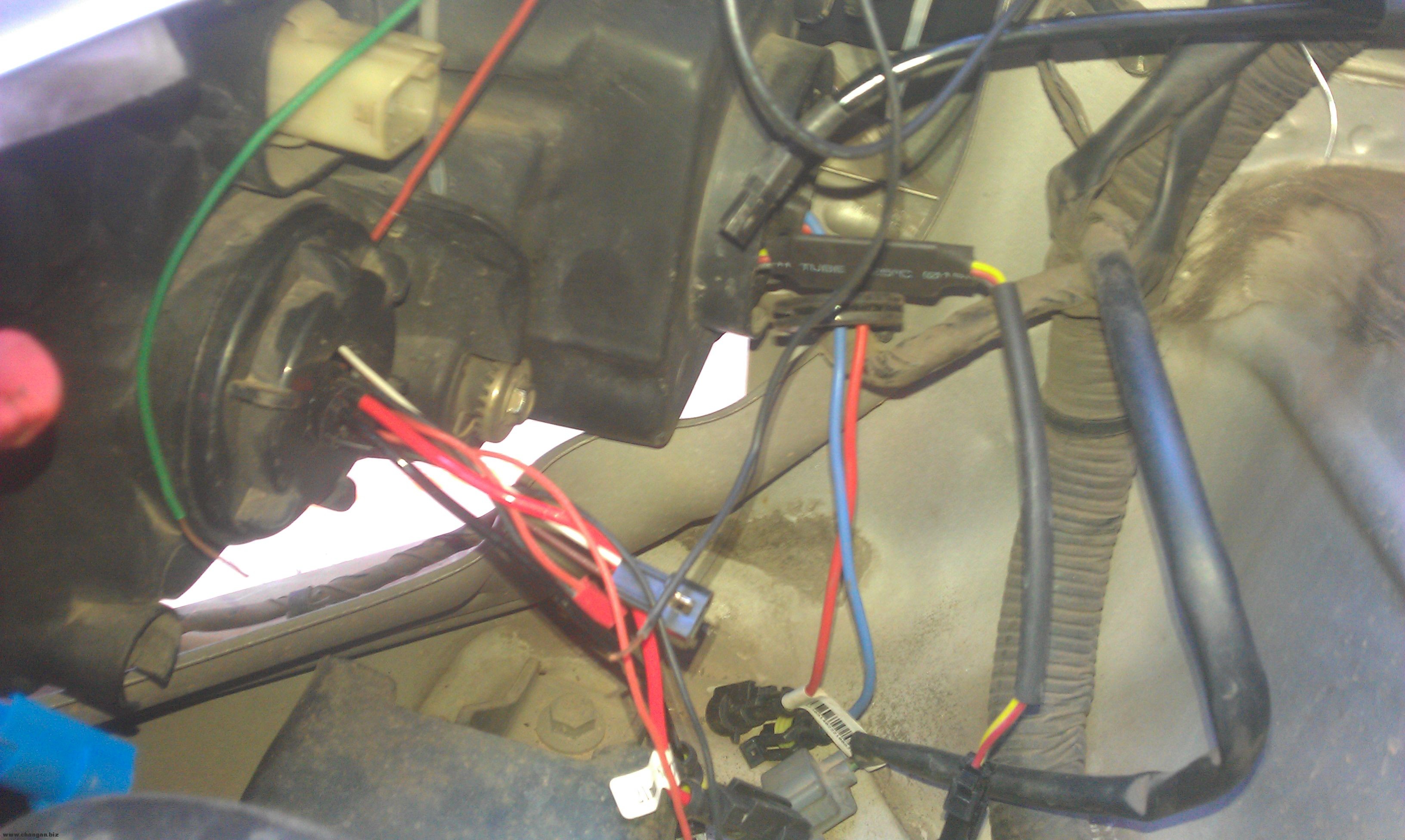

焊接更牢靠

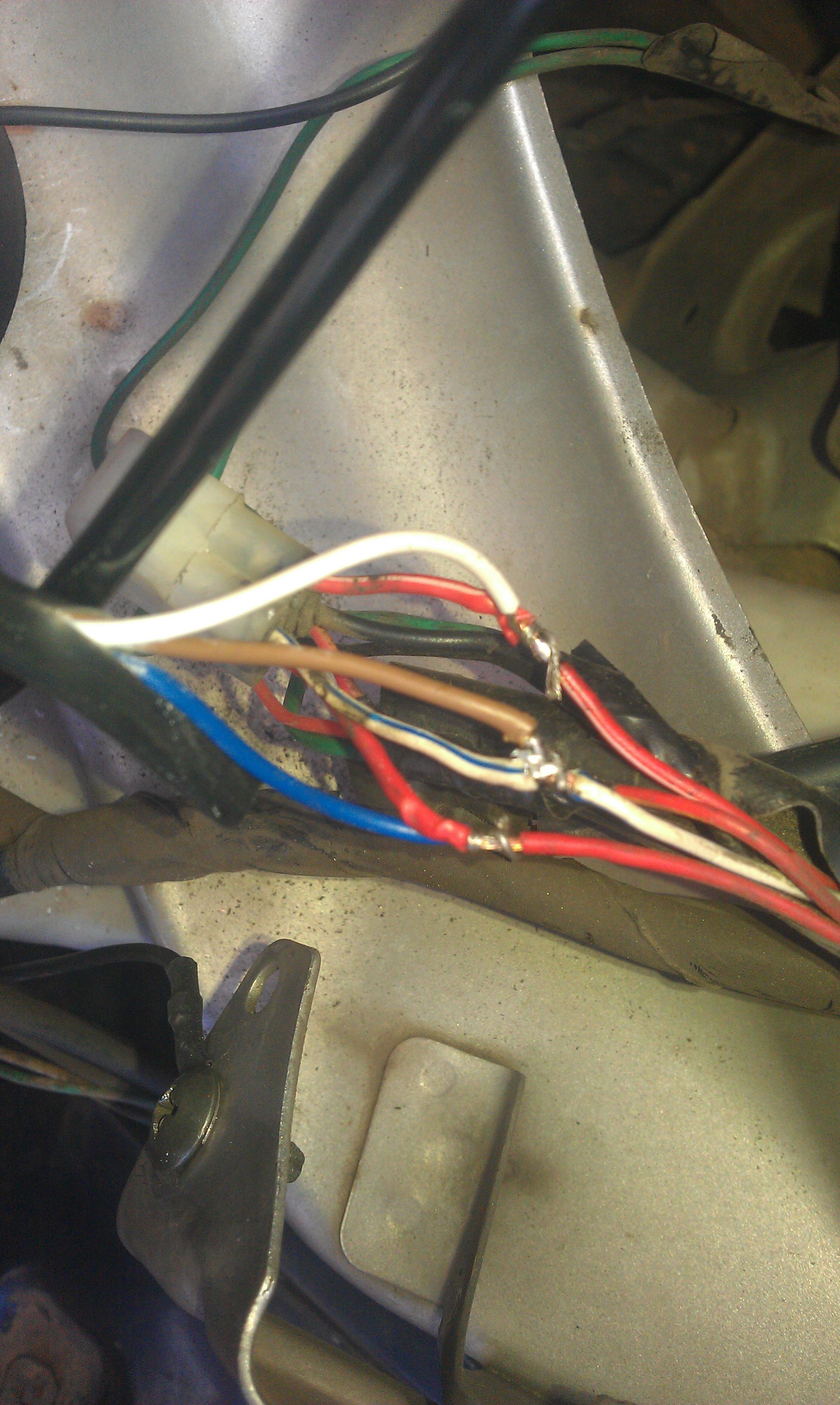

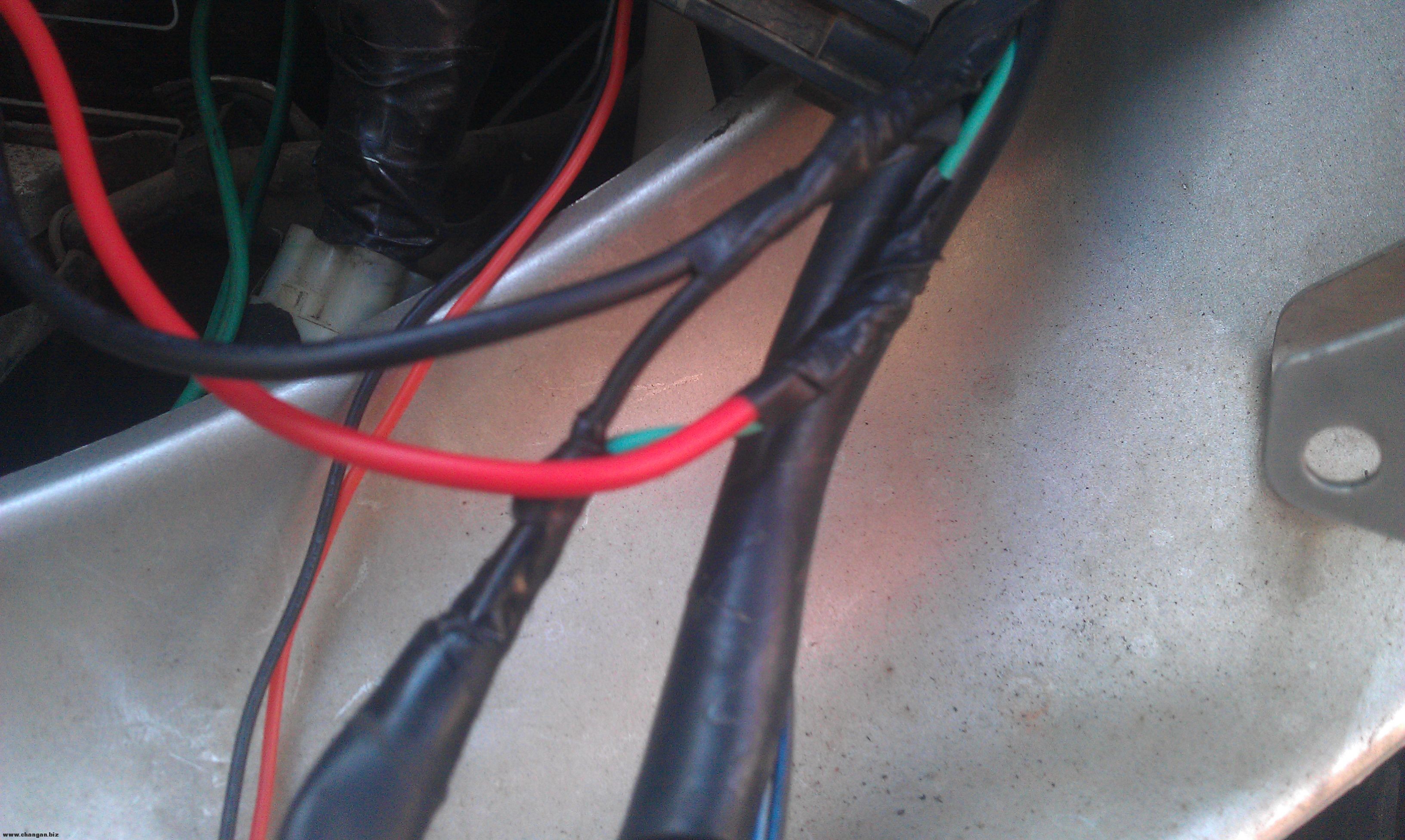

满是线
日行灯接在总继电器  开钥匙在ON才亮  关钥匙还能亮5秒

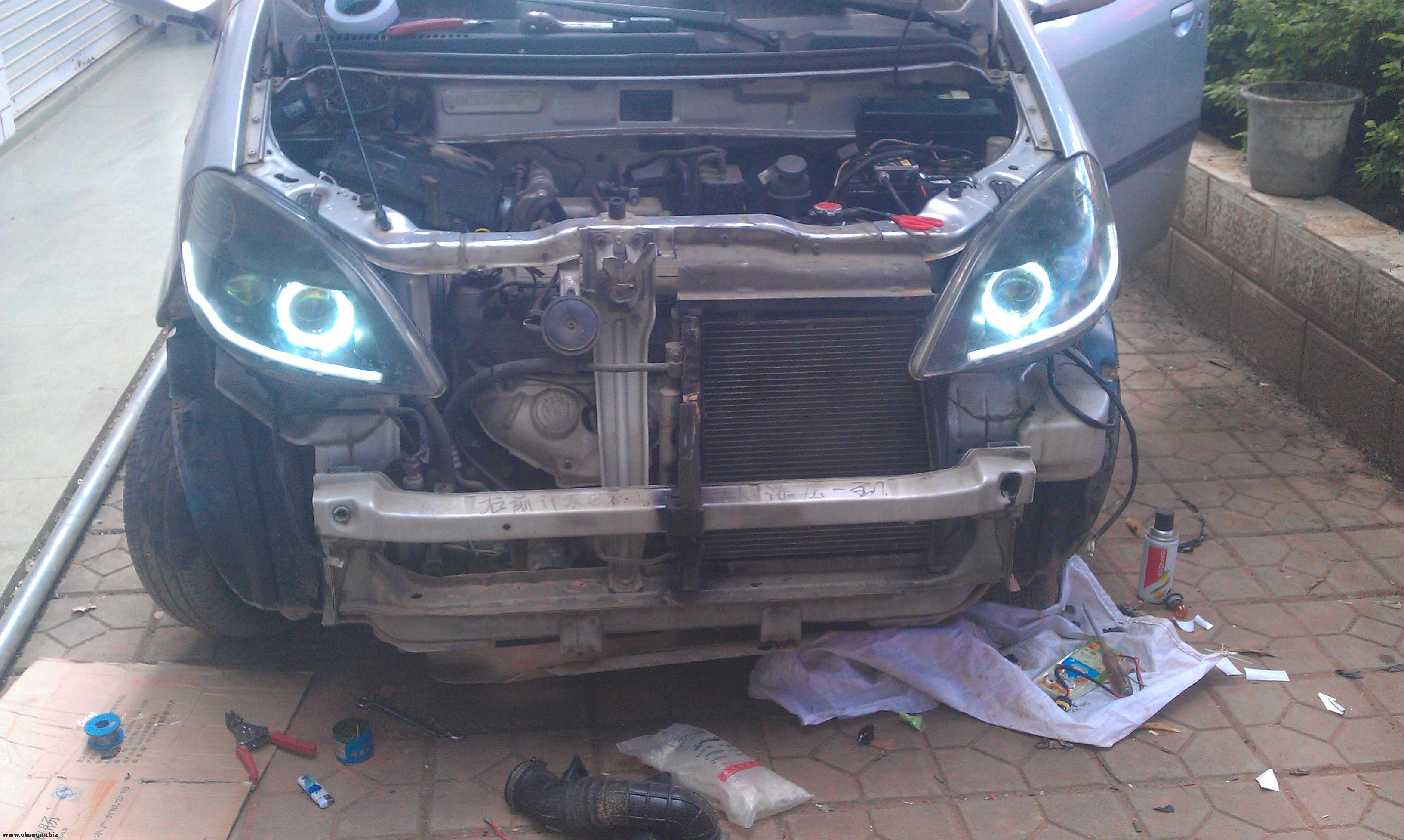

天使眼和日行灯   恶魔眼还没接等调好灯了才接

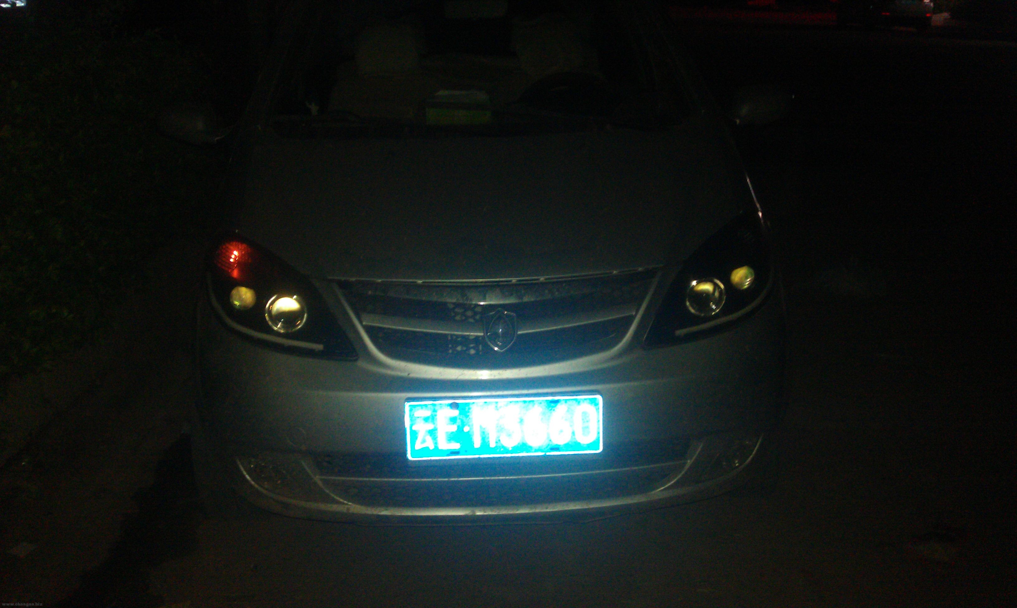

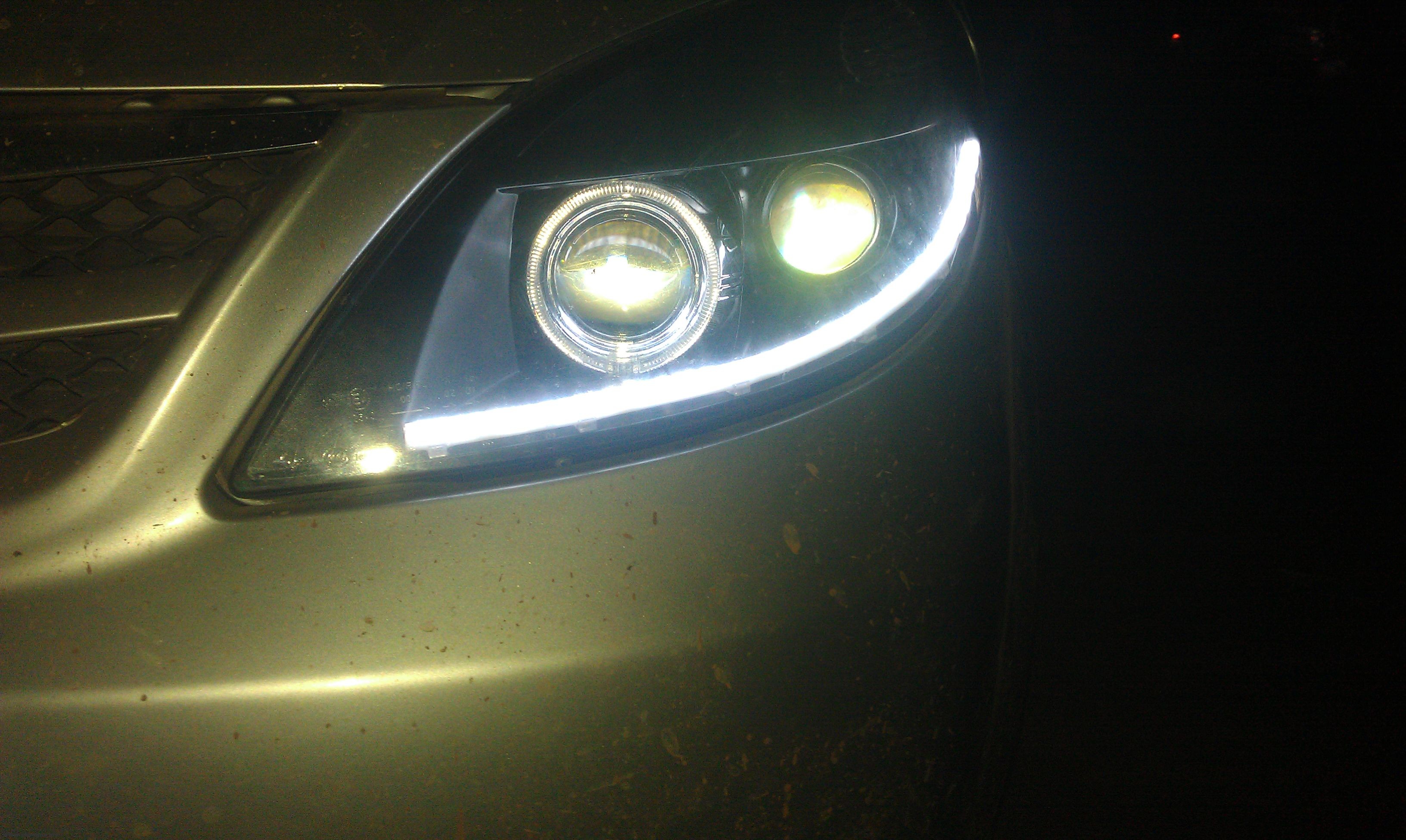

近光灯
晚上手机拍的  单日行灯
特写

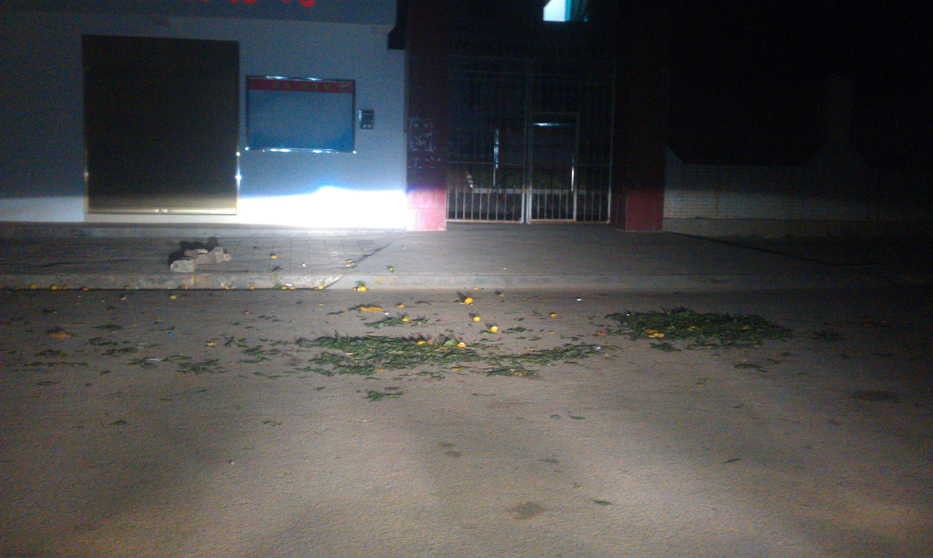

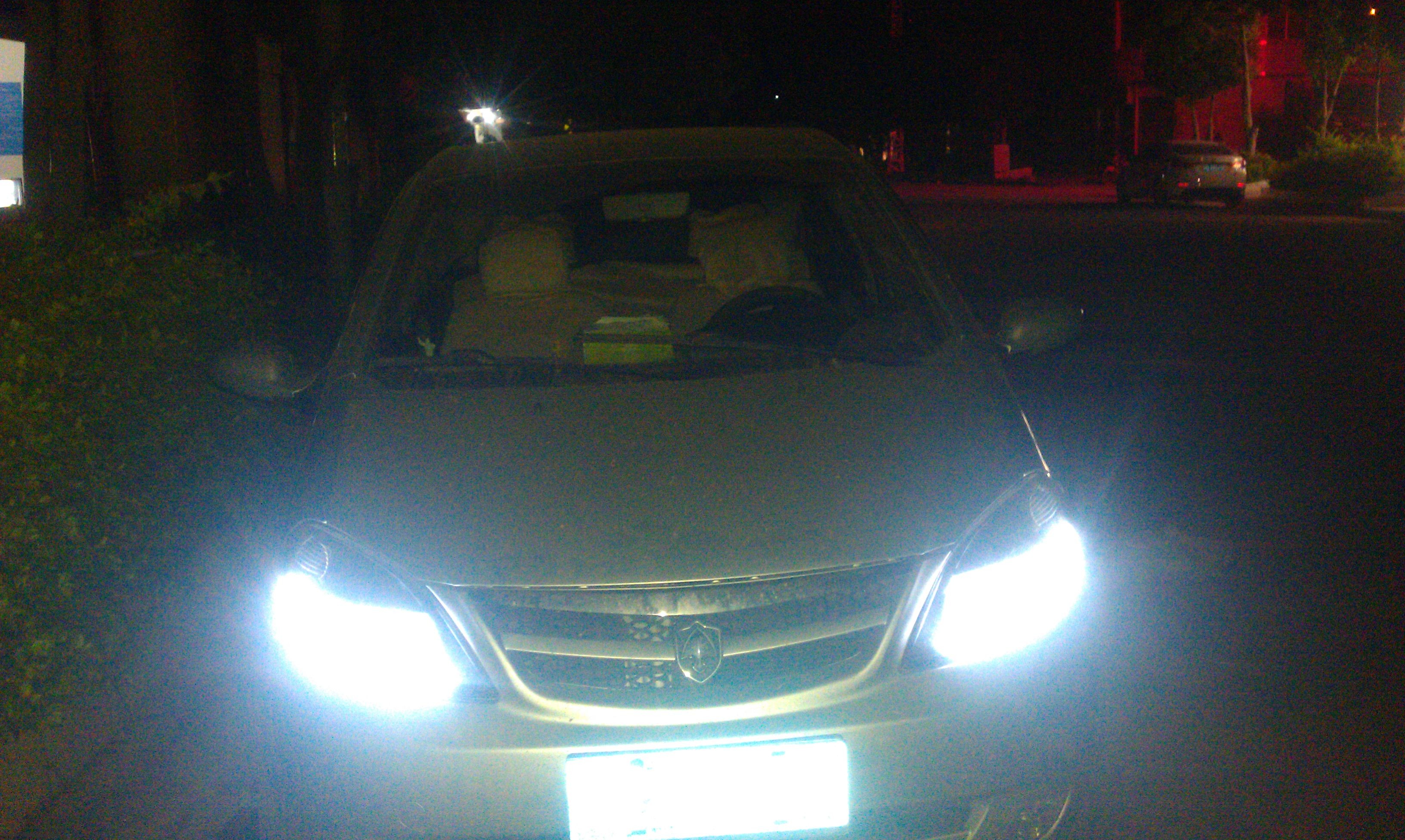

调好了的近光

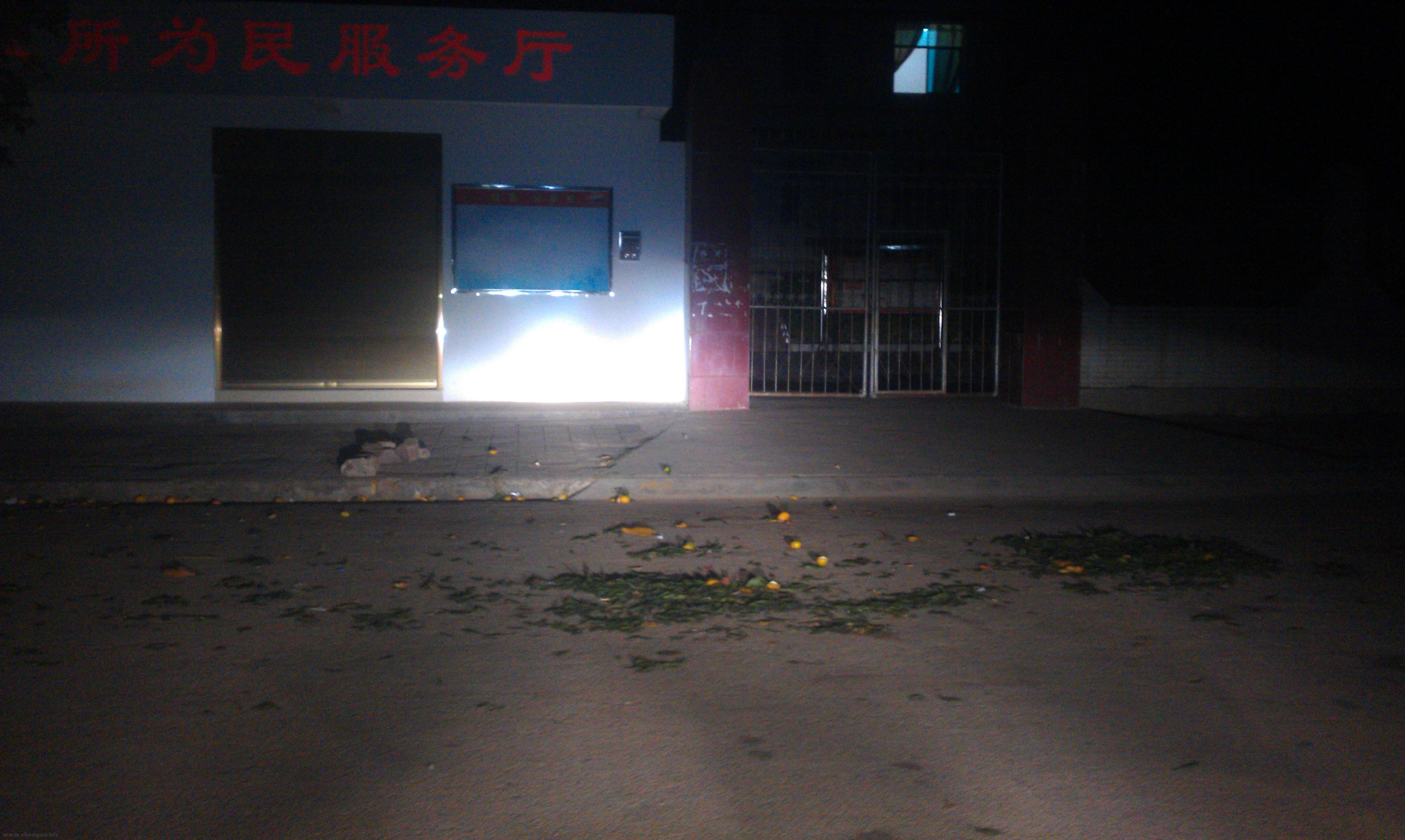

远光
